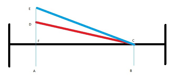

En noir le pont avec les roues
En rouge la barre d'origine
En bleu la barre rallongée
Tu veux que pour la barre bleu et la barre rouge, la distancer AB soit toujours la même.
Si tu as les plan du véhicule, il est facile de connaître l'angle que fait la barre Panhard et sa longeur et connaissant la réhausse DE il est simple de déduire la nouvelle longeur.
Mais avec bite et couteau :
Avant la réhausse tu dois normalement avec un fil à plomb, marquer au sol le point A et le point B, mesurer les distances AB, AD, BC .
Tu en déduis DF et FC, et comme tu as un triangle rectangle DC = racine carré de (DF²+FC²) = longueur de la barre d'origine. Vérifie en mesurant d'axe de vis de fixation en D à axe de vis de fixation en C.
La nouvelle barre devra avoir une longeur : EC = racine carré de ((FD+DE)²+FC²)
Tu as déjà fait la réhausse ?
C'est toujours un même problème de géométrie.
Sauf que la distance AB (ou FC) n'est pas bonne puisque ton pont avant est décalé. Il faut alors que tu mesures la distance à ajouter à AB pour que ton pont avant soit aligné avec le pont arrière. Tu obtiendras une nouvelle distance AB ou FC a obtenir en allongeant la barre Panhard.

Yo.....merci maître. Un truc précis.....
J'aime bien les mecs qui, quand ils parlent, savent de quoi ils parlent.
Après avoir cogité un peu et ayant déjà effectué ma ré-hausse, j'en déduis que :
La longueur AB ou CF étant constante et j'ai aussi ma longueur de mon ancienne barre panhard (CD), la hauteur qui était l'ancien montage (FD) était :
FD= racine (CD au carré - CF au carré)
donc mon nouveau montage sera , en considérant une réhausse de +5cm :
Longueur de la nouvelle barre CE= racine(CF carré + (FD+5)carré).

Yepboston a écrit : donc mon nouveau montage sera , en considérant une réhausse de +5cm :
