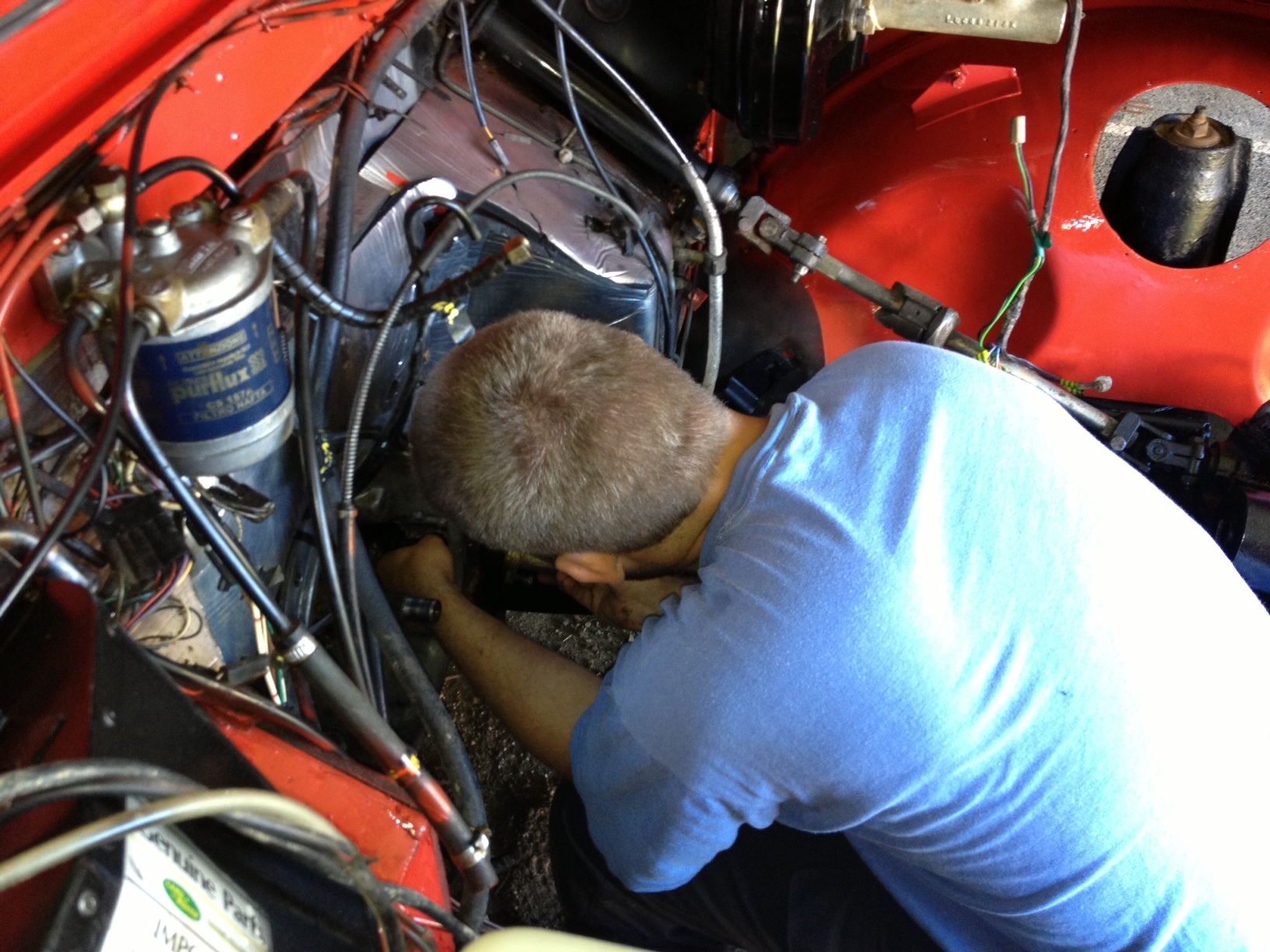

En attendant je vous met une photo de mon adaptation. Rien de particulier pour le moment j'ai trouvé même ça assez simple.
Le plus dur est certainement a venir.
J'ai trouvé ma durite manquante donc je vais pour remonter demain ma pompe de DA ainsi que l'alternateur a priori ça devrait aller mais avec une réserve quand même pour l'alternateur.
Je finirai mon circuit d'air pour le turbo que je vais devoir enlever pour renfiler la nouvelle colonne. Mais bon ça sera ça en moins a faire.
Il me reste aussi le demarreur a câbler, la tresse de masse, et 2-3 bricoles...
Mon echappement est monté et fixé il va nikel. ( vraiment super ce kit)
Il ne me reste plus grand chose sauf mauvaise surprise.
J'ai un peu peur aussi pour loger le filtre a air mais bon on verra... Quant a l'avaloir ça sera du provisoire car je lui collerai un ventilons elec
