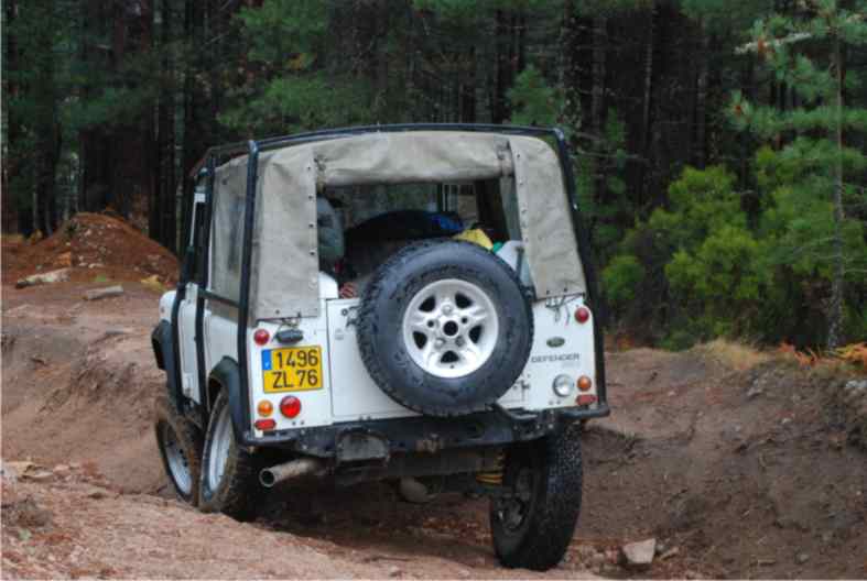

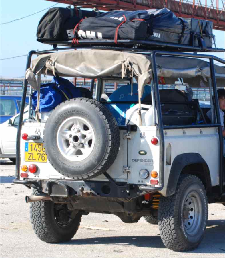

Moi, 3 véhicules 3 choix différents
Disco 2 : 1 kit de réhausse paddock avec des ressorts britpart + amortos cellular : durée de vie 1 an / 20.000 km ( 80 % route )
j'ai remis les ressort d'origine + des koni heavy track " standard" , pas les grand raid, réglés au + dur, c'est devenu un karting, mais c'est dur !!!
RR V8, ressorts flatdog + Koni HT, idem Disco, confort bout de bois, mais tu peux attaquer les chemins à 80, ça talonne pas
DEF 90 TD5 : kit réhausse + 5 , ressorts britparts + tirants de ponts coudés + Procomp 9000
j'avais des doutes sur les procomp, mais finalement, très bon compromis TT/ ROUTE, partagé par des copains en RRC
c'est pas cher ( 35 e ) c'est confortable
l'été on tape 5000 km à 4 + un labrador dans un def 90 bâché, hauteur de l'engin chargé 2.60 m
à ce prix là, tu peux les changer tous les ans
