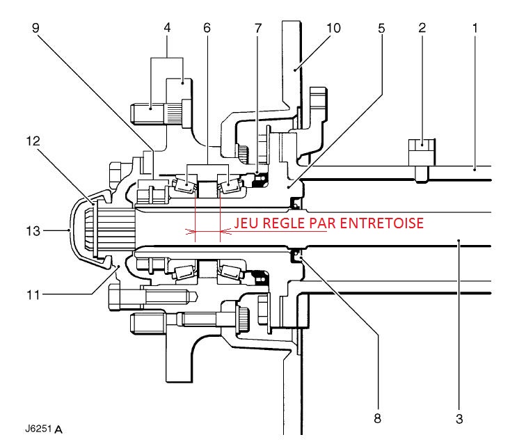

regarde ce schéma, il montre le jeu réglé par l'entretoise (entre les bagues intèrieures des roulements)
Ce jeu est différent de celui du demi-arbre.
Il y a donc l'entretoise qui sert à régler le jeu entre les roulements et les rondelles pour régler le jeu du demi-arbre
Par contre, comme te le dit Torero (t-as bu ou quoi? :wink: ) tu peux te passer des entretoises en adoptant l'ancien montage des 300 tdi où le jeu des roulements est réglé suivant la méthode expliquée par Pater où il faut utiliser 1 écrou, 1 contre-écrou et 1 rondelles frein.
Mais entretoise ou pas, tu dois régler aussi le jeu des demi-arbres. Donc 2 jeux à régler.

Si tu changes les roulements par la même marque, tu dois quand même vérifier que l'entretoise a la bonne longueur. En effet, les roulements sont fabriqués avec des tolérances et on peut donc avoir des largeurs de bagues différentes, des déports de bagues différentes. Par exemple la largeur, selon la norme ISO, d'un roulement à rouleaux conique de la taille de ceux des moyeux de Def est de 0 mm ; + 0,203 mm. Bien sur ce sont des valeurs extrêmes, la majorité, pas tous, des roulements sont dans une tolérance plus faible.
La procédure pour choisir la bonne entretoise nécessite une entretoise de longueur maxi, un montage à blanc et l'utilisation d'un comparateur pour mesurer le jeu axial avec l'entretoise la plus longue. Ensuite on choisi l'entretoise selon le jeu axial et les indications dans le manuel d'atelier.
Note : tu peux enlever l'entretoise et faire le montage comme pour un 300 Tdi.

Tu as un montage de roulements à rouleaux coniques en "O".
Tu réduis le jeu en rapprochant les deux bagues intérieures.
Tu augmente le jeu en écartant, l'une de l'autre, les deux bagues intérieures.
L'entretoise entre les deux bagues intérieures va déterminer la distance entre ces deux bagues.
