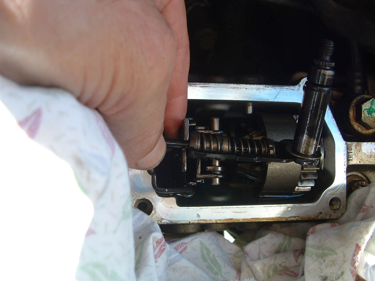

Bon aujourd'hui, après repérage de la position de l'axe crénelé du levier de commande
de la position des vis de butée maxi et mini
dépose du couvercle de la PI
le mieux est de chasser l'axe au travers de la bague bronze comme ça pas de surprise à vouloir tirailler à l'aveuglette sur les petites pièces
dépose de l'axe d'accélérateur avec son joint torique pisseux
retirer l'attelage en faisant coïncider sa partie plus fine avec l'encoche en le tirant en arrière
On peut remarquer la zone de frottements dont j'ai mesuré l'usure au PAC: 0.02 mm au diamètre.
Après nettoyage de la bague bronze pour y remboiter l'axe sans le joint torique: Il a très peu de jeu et la fuite me parait plus provenir de quelques saletés interposées au niveau du torique. j'attend la pochette pour demain.

Re: pompe injection 300tdi ... état inconnu
la pochette de réparation. La nouvelle bague parait être en acier en tous cas elle est noire:
la bague bronze
vue de prés elle est pas mal usée :o , il vaut mieux la remplacer.Les saletés ne sont donc pas les seules responsables de la fuite de GO :mrgreen:
pour chasser la bague, interposer une vis dont la tête a 1 Ø légèrement < à celui de l"alésage du couvercle (poser le couvercle bien à plat sur l'établi en laissant le pion de centrage à l'extérieur du plan d'appui.
la bague commence à sortir...
finir l'opération
jusqu'à expulsion de la bague
Interposer la vieille bague pour emmancher la nouvelle
Il faut déposer la vis de réglage du débit pour pouvoir remettre le couvercle.Pour ne pas modifier le réglage initial, débloquer le contre écrou et terminer par la fente de tournevis, un sertissage métallique maintien la position du contre écrou sur la vis
les pièces remplacées
