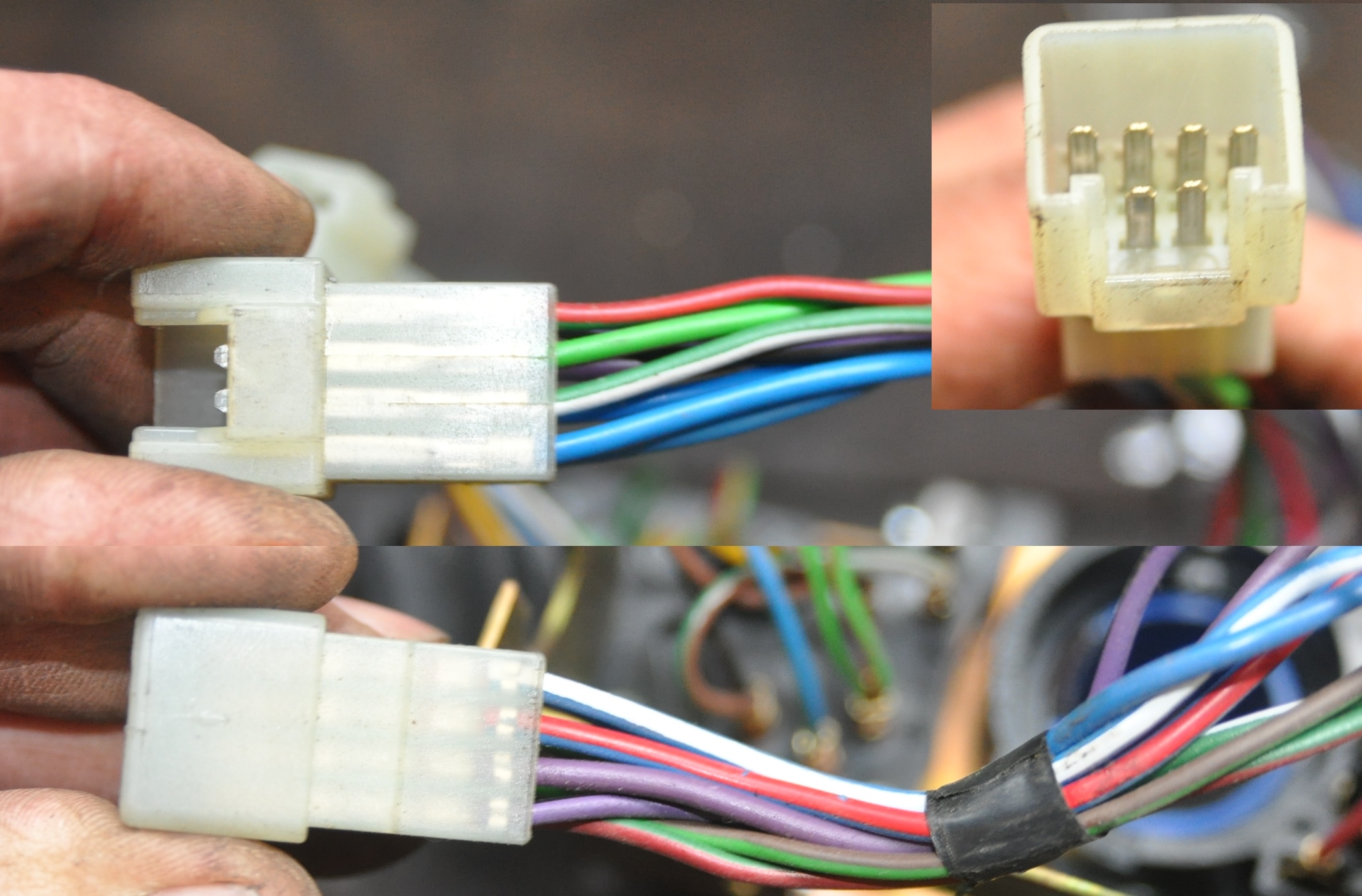

Qui a eu ce problème de commutateur sur le DEF TD4 ?
- Messages : 6080
Re: TD4 pareil !
Salut,RR VM 1992 a écrit :Qui a eu ce problème de commutateur sur le DEF TD4 ?
Depuis avril 1983 ce sont les mêmes commodos, ce qui change, c'est le connecteur de raccordement au faisceau, noir jusqu'au 200, puis blanc à partir du 300 vers 1995 donc pas les tout premiers, jusqu'au TD4. Lis ce petit thème: probleme code sur defender tu peux également t'égarer sur les liens.
Une petite série de photos des commodo de TD4: Connecteur du commodo des code/phare; clignotant; et klaxon; de TD4, les couleurs sont rigoureusement identiques depuis 1983: Les problèmes code phare sur TD4 sont du même genre que sur les modèles précédent.
Les trois plus fréquent sont:
1) Le connecteur rond du fil bleu qui se défait.
2) L'oxydation, ou la déformation de la lamelle mobile au centre. Souvent dut a une utilisation sans relais de feux additionnels ou utilisation d'ampoule de 100W.
3) Les liaisons cuivre rivetées qui prennent du jeu ou qui s'oxydent. Le commodo tiré et maintenu vers soit en position appel de phare. Les réparations possible:
1) Remettre la cosse en la resserrant légèrement avec une petite pince avant de la remettre en place.
2) Gratter avec du papier de verre fin et/ou détordre légèrement la lamelle centrale avec une petite pince.

Je démonte les 2 comodos-lumière ; sur le grand, je nettoie les contacts code-phare, appel de phare.Je ne vois rien d'anormal.
Sur le petit, je ne constate pas d'usure des plots ; je le teste selon la méthode ci-après et après contact mis : 1/- les lanternes s'allument
2/- rien : codes et phares ne s'allument pas ; le fil bleu, qui part du comodo, serait donc en cause ; où va-t-il ? au relais ?
Comment poursuivre la recherche puisque le petit comodo me paraît hors de cause ? Je suis un peu dépassé...

Salut,colombin a écrit : état des lieux : ni code ni phares
lanternes, appel de phare, fusibles, relais (par permutation), ampoules : OK
Avec le schéma sous les yeux, c'est plus simple, de chercher: Donc plus de courant dans le fil bleu, comme tu as fait le test 2/, ce n'est pas un problème de petit commodo, ni des fusibles directement lié aux feux. Par contre qu'en est-il du fusible 15 de 5 A qui lui commande le relais de code phare, ce relais permet de couper les feux forts, lorsque la clef du neiman est enlevée. 1) contrôle le fusible 15 de 5A. Si le fusible est bon, ce qui serait étonnant, car tu as déjà inversé les relais, donc, si quelque soit le relais cela ne fonctionne pas, alors il est possible que ce soit le circuit de commande du +12V après contact protégé par ce fusible 15 qui n'arrive pas.
2) comme tu sais faire les tests avec un bout de fil, enlève le relais de son support, et remplace sa fonction par un bout de fil entre les bornes 30 et 87 de son support, attention ne te trompes pas.
Essais les feux, que ce passe t-il ?
Oui, puis du relais, il repart au grand commodo, ou il est dispatché soit aux codes, soit aux phares.2/- rien : codes et phares ne s'allument pas ; le fil bleu, qui part du comodo, serait donc en cause ; où va-t-il ? au relais ?
3)Tu peux mesurer la tension sur la borne 30 du support de relais, avec ou sans le contact, tu dois avoir du 12V.Comment poursuivre la recherche puisque le petit comodo me paraît hors de cause ?
4)Sur le grand commodo, il faut également vérifier si le fil bleu n'est pas sortie de son plot. 5)Sur les connecteurs des feux du grand commodo, il faut vérifier que la tension 12V arrive bien sur la broche 1, ou que cette broche 1, n'est pas tordue; cassée; fondue; oxydée... coté mâle et coté femelle. Contrôle également le connecteur du petit commodo.

Bonjour Lolo ; j'avais fait le vœu (et brûler un cierge) pour que tu ne sois pas parti en congés ; contrairement à ce que disent certains, ça marche !
Ce qui n'est pas le cas de mes phares !
N° VIN de mon Land : 724542 ; La disposition de mes relais est différente (2 blocs de 3) mais correspond à l'image collée sur le couvercle des fusibles qui est la même que chez toi ; donc j'ai testé le 3ème à partir de la D. Fusible 15 de 5A : OK
Bout de fil entre les bornes du relais 30 et 87 (nommées ici 3 et 5) : que se passe-t-il ? Rien.
test borne 30 (3) : rien, pas de courant avec ou sans contact.
Gd comodo : pinuche et cosse : RAS.
Donc, il me semble que le fil bleu qui part du petit comodo est en cause puisque je n'ai pas de courant à la borne 30 (3). Pour y remédier :
*puis-je tirer un fil de secours entre le petit commodo et le socle du relais ? et comment me connecter au socle du relais sans le démonter ?
*quelle autre solution vois-tu ?
