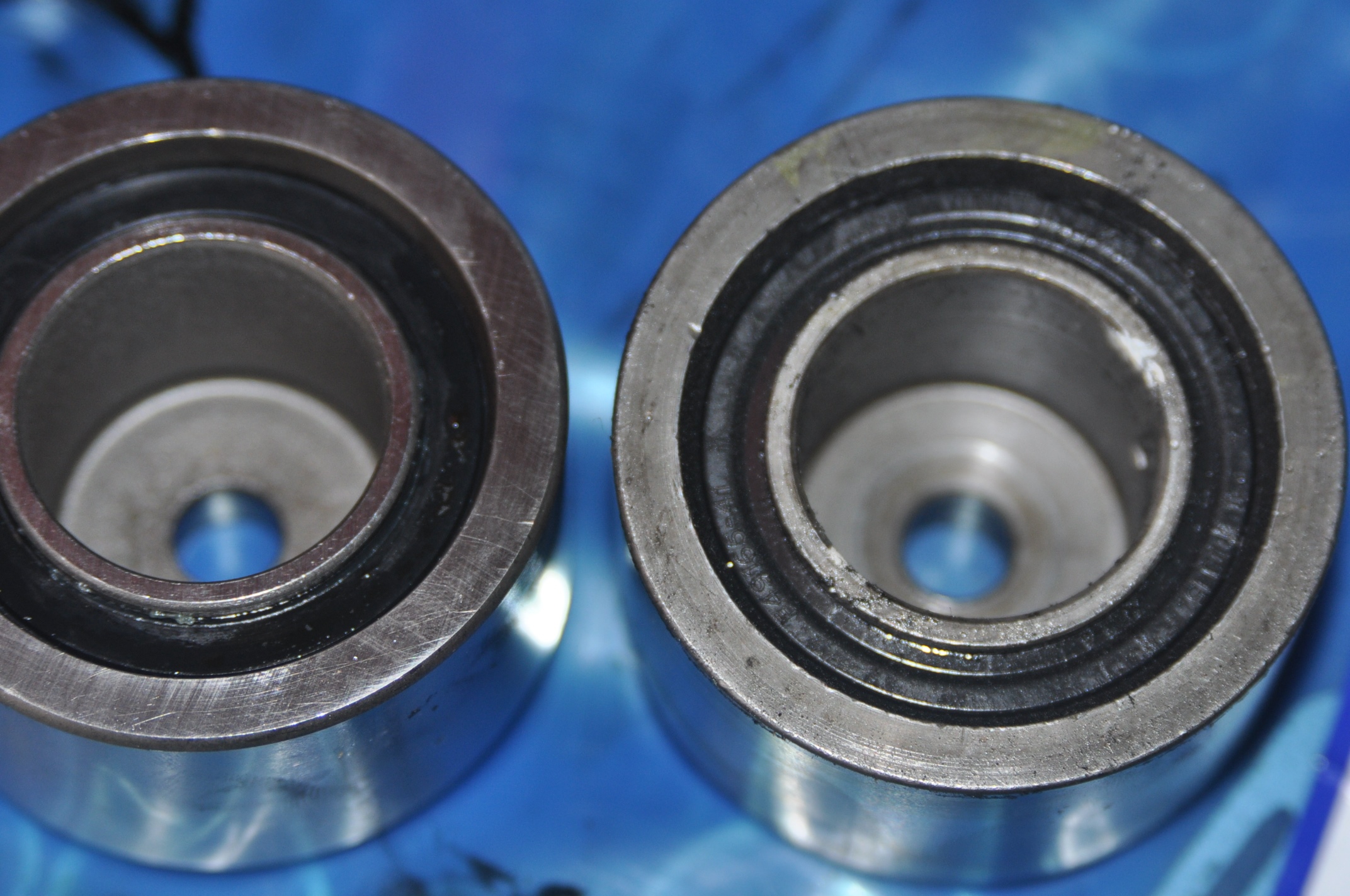

En poursuivant mon idée que c'est une piece qui a froté la face exterieur de la courroie.
Le roulement du galet ou de la poulie fixe, qui aurait eu un defaut de construction, une lubrification insufisante, une bille ovalisée....bref, une paille. Indetectable sur quelques tours moteur, mais qui se degrade trés rapidement, fini par se bloquer, et lamine la courroie en quelques tours moteurs.
Ca tient la route?
Ca tient la route?

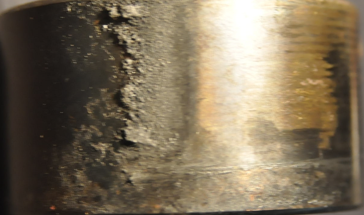

Ce qui m’interpelle c'est que la courroie ne soit pas "bouffée" sur toute sa largeur :

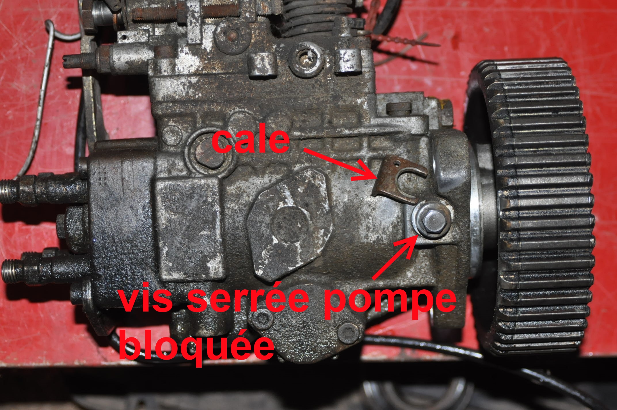

Je me lance, bague AR de blocage de l'arbre de pompe à injection non retirée. En fait je ne sais même pas si il y en a une sur le 300.

je pense toujours a une dereglage de la tension de la courroie
oubli possible de la rondelle 3 d ou inefficacite du blocage du galet tendeur a court terme malgre le serrage au couple du vis 5 ?
voir schema joint
voir schema joint
disco 200 tdi >270mkns
Je persiste à croire que le tendeur a été monté à l'envers.
Sur cette vue, il est monté correctement. On voit bien l'écrou qui maintient le galet fixe et la vis BTR qui maintient le galet tendeur. On remarque d'ailleurs un morceau de la fente haricot derrière la vis BTR.
Maintenant, si on monte le tendeur à 180°. Le carré du tendeur se retrouvera vers le bas. Rien n'empêchera de tendre correctement la courroie, puisqu'on va déplacer la clé dans le même sens. Sur cette photo on voit l'écrou du galet fixe qui maintient en fait le galet tendeur puisqu'on voit très bien la fente haricot de ce dernier. Le seul moyen d'en arriver là c'est d'inverser le tendeur.
Le galet tendeur (sur un montage correct) se trouve sur le brin de courroie qui subit le moins d'effort vu le sens de rotation du moteur. Le galet fixe quant à lui se trouve sur le brin qui subit le plus d'effort. C'est le brin qui doit entraîner l'arbre à cames et la pompe d'injection.
Quand on inverse le montage, c'est le galet tendeur qui va subir le plus d'effort. Le couple de serrage de l'écrou n'étant pas prévu encaisser les efforts de ce galet monté sur une fente haricot, il glisse doucement, entrainant une détente progressive de la courroie. Cette dernière se met à flotter du côté du brin qui subit le moins d'effort et frotte sur le carter. Elle finit par se détruire complètement au bout de 18 km.

Non. La pompe est fixée sur le carter de distribution avec 3 goujons, dont les écrous sont coté pompe.hastrh2o a écrit :Certaines vis du carter sont liées à la pompe d'injection ?
Sérieux, moi la dernière fois que cela m'est arrivé, ils m'ont mis sous perfusion pendant trois semaines.hastrh2o a écrit :Je ne me souviens plus, et je suis actuellement très loin du premier land rover moderne trouvable, et encore plus d'un dont je pourrais soulever le capot.
Oui, bien vue.hastrh2o a écrit :Ca me conforte dans le fait que c'est pas un couple de serrage ou une connerie du genre. C'est quelque chose qui a été déléguée au propriétaire, car "pas critique" et pourtant, si...LØLØ a écrit : Ce n'est pas moi qui est fait l'erreur, je l'ai simplement suggéré et par deux fois encore, mais pas contrôlé de très près, fatale erreur de ma part, là par contre, là est donc ma part de culpabilité...
Pas compliqué, quand la pompe est pigée, tu peux desserrer ces trois vis pour facilité la mise en place de la courroie, tu ressers, tu fait deux tour au vilebrequin avec la clef de 27, tu remets la pige, puis tu desserres et resserres ces trois vis, la poulie se positionne, ainsi il y a équilibre de la tensions de courroie coté menant et coté mené.hastrh2o a écrit : Pour les histoires , je pense pas que ça puisse être une "mauvaise" tension de la courroie due à une procédure laxiste, comme le coup du desserrage des vis de la poulie de PI. Sur ma distri je ne crois pas l'avoir fait, il y avait eu débat sur ce point sur la faq et du coup ça m'avait perturbé quand j'avais lu tout ces posts, c'était ma première distri, et j'ai fait 50 000 km depuis.

Non, tu parles de la petite cale qu'il faut enlever pour bloquer en rotation de la pompe à injection. Elle n'y est pas sur certain 300tdi genre les disco en boite auto et peut-être certain range aussi, pour les defender elle y est du moins pour ceux qu'il m'a été donné de voir. Pompe bloquée, avec le carter ouvert, je l'aurais vu tout, de suite. D'autant qu'avant de démarrer, on fait deux tour à la main avec la clef de 27 sur le vilebrequin, dans ces conditions, à la main on aurait pas pu entrainer le moteur.igor a écrit :Je me lance, bague AR de blocage de l'arbre de pompe à injection non retirée. En fait je ne sais même pas si il y en a une sur le 300.

Je reste persuadé comme indiqué dans ma première inter que l'usure est faite par glissement de la courroie sur un des galets.
Si on écarte un problème de qualité de fabrication des galets et que ce n'est pas une erreur de manipulation LØLØ, mais une erreur d'une autre personne bien que LØLØ l'a bien averti de faire attention (c'est ce que je comprends)..... je cherche ce qui a pu ralentir au bloquer un galet.
L'indice doit se trouver sur les premières photos.
Je note que la courroie n'est pas usée de la même façon sur toute sa largeur.
Cela me rappelle mon premier changement de courroie, mon 300 Tdi faisant partie de ceux ayant le mauvais alignement de la courroie. La courroie était en bon état sauf une forte usure sur 3 à 4 mm de large, l'inverse de la courroie détruite que l'on a en photo.
Vu les traces à l'intérieur du carter, je pense que ce moteur a eu le même problème que le mien il y a longtemps.
Puis, en voyons le joint torique toujours en place lors des photos où le joint à lèvre est retiré, cela m'a rappelé une que j'avais oublié le joint de filtre à huile sur ma BMW R1200 GS. Il était resté "collé" au moteur et donc j'ai remonté un filtre neuf avec son joint...... donc deux joints l'un sur l'autre. Cela n'a pas tenu la pression d'huile lors du l'essai d'étanchéité, moteur tournant. Heureusement que c'est une moto et que problème était visible du premier coup et que le coup contact était à porté de main. En moins de 1 seconde, j'avais perdu presque un litre d'huile, heureusement dans la bassine.
N'aurait-on pas oublié le joint torique ? Placé un neuf au-dessus ? .....Ce qui décale vers l'extérieur le pignon qui guide la courroie ? Ce qui expliquera que l'usure de la courroie ne soit pas sur toute la largeur ?
Oui, mais je n'arrive pas à trouver comment cela provoque le frottement du galet sur la courroie par différence de vitesse et cela en moins de 18 km.
Je m'égare.... désolé.
Allez, je retourne sur ma présentation que je dois faire dans quelques heures......

Je laisse tomber ma présentation car il me vient une idée.
Le pignon décalé par deux joint au l'un d'un a fait que la courroie s'est déplacée vers le carter extérieur et s'est usé contre le carter, par contre l'un des galets.
Plus il y a d'usure, plus la courroie se déplace vers l'extérieur et juste avant blocage du moteur, seule une faible largeur de la courroie entrainait la distribution, puis elle a sauté.

bonjour,The Pater a écrit :Je laisse tomber ma présentation car il me vient une idée.
ca tient la route ton raisonnement.
mais pourquoi elle serait quasi intact sur 30% de sa longueur, si elle devait frotter le carter par décalage du galet, il me semble que de par la rotation elle aurait dû s'usée sur l'ensemble de sa longueur et sur le coté. Hors l'on observe une usure aussi sur l'épaisseur de la courroie.
ou alors, les filaments ou brins déchirés latéralement se seraient interposés entre les pignons et la courroie et aurait également provoqué son usure dans l'épaisseur sur les bossages des supports de vis de fixation ?

Lors du serrage de la poulie damper, l'outil d'immobilisation (maison je suppose) était munie de vis trop longues!
Lors de leurs mise en place celle-ci ont poussées la tole par boue ce situant devant le spi du carter,
tole qui elle meme à désintégrée les bords de la courroie!

En plus du contre argument de Jean-Yves, je me dis qu'en ayant fait tourner le moteur sans carter, puis en l'arrêtant, il aurait vu la courroie mal positionnée. De plus, le joint, ça ne sonne pas comme un truc qu'on dit deux fois au collègue de vérifier et dont on oublie de s'assurer. Je pense que géographiquement le problème ne vient pas de dedans le carter car quand on a la tête dedans, y'a pas besoin de demander au collègue de vérifier. Quoi qu'il puisse s'agir de vérifier une référence, ou un couple, mais si je ne me trompe pas, ça a été questionné par les faqueux.The Pater a écrit : Le pignon décalé par deux joint au l'un d'un a fait que la courroie s'est déplacée vers le carter extérieur et s'est usé contre le carter, par contre l'un des galets.
Et pour les histoires de mauvais carter en général ça tient beaucoup plus que 18 km ou sinon faut courir jouer au loto car manquer autant de bol sera sûrement récompensé par le hasard pas un gros coup de bol en suivant. La vie n'est pas si injuste. Enfin, rarement. Enfin, c'est vrai que dès fois... Y'en a qui meurent à 49 ans. Bon, aller, l'heure de l'apéro est passée mais je reprends un verre. "Intelligence" comme on dit pas loin de chez moi.

R45) C'est très serré comme on peut le voir, si il manque une clavette on s'en aperçois tout de suite, on est obligé de chanstiquer de gauche de droite la poulie pour l'enfiler, puis quand on atteint la clavette, on vise juste et on pousse droit, il n'y a rien qui peut sauter à ce niveau, coincé peut-être si les clavettes sont mal mises.phelippeau patrice a écrit :est il possible apres ce test et après remontage du couvercle ?
1- que la clavette de la poulie damper lors du montage définitif de celui ci ai pu etre repoussé et tombé dans le carter et avec les vibrations venir se coincer a plusieurs reprises entre la courroie et le carter :ce qui expliquerait une usure extérieure (pas forcement détectable a la mise en route vue le couple appliqué sur la poulie damper =il n y a pas forcement de glissement sur la poulie qui entraine les accessoires)
Remarque: il faut bien placer les clavettes dés le départ, et ne pas compter sur l’emmanchement pour quelles se mettent correctement en place, il y a un gros risque soit de les abimer, soit d'abimer les logements ou les poulies, vécu .
Non, idem commandoscala.phelippeau patrice a écrit :2-que le joint pare poussière du couvercle ait été repoussé par la poulie damper et a été comprimé sur le pignon du vilebrequin entrainant sa détérioration et les résidus qui pourraient avoir détériorée la courroie (ce qu exprimer Comandoscala au post précédent : tôle ou joint pare poussière)
Non, j'en ai vue des poulies damper desserrées, mais non les clavettes cela ne se sauvent pas comme ça.jerome38 a écrit :mauvais serrage de la poulie damper. En fonctionnement elle se desserre complétement et se fait la malle. La clavette extérieure est éjectée du vilebrequin, puis vient se coincer dans un recoin du carter ou elle se transforme en "surfaceuse" à courroie. En quelques tours, l'affaire est dite, la courroie voit son épaisseur se réduire jusqu'à la rupture...
Regarde, une poulie desserré, cela fait du massacre, je te l'accorde, mais avant que la clavette sorte, il faut vraiment en faire des kilomètres,. Clavette mâchée sur un 200...
