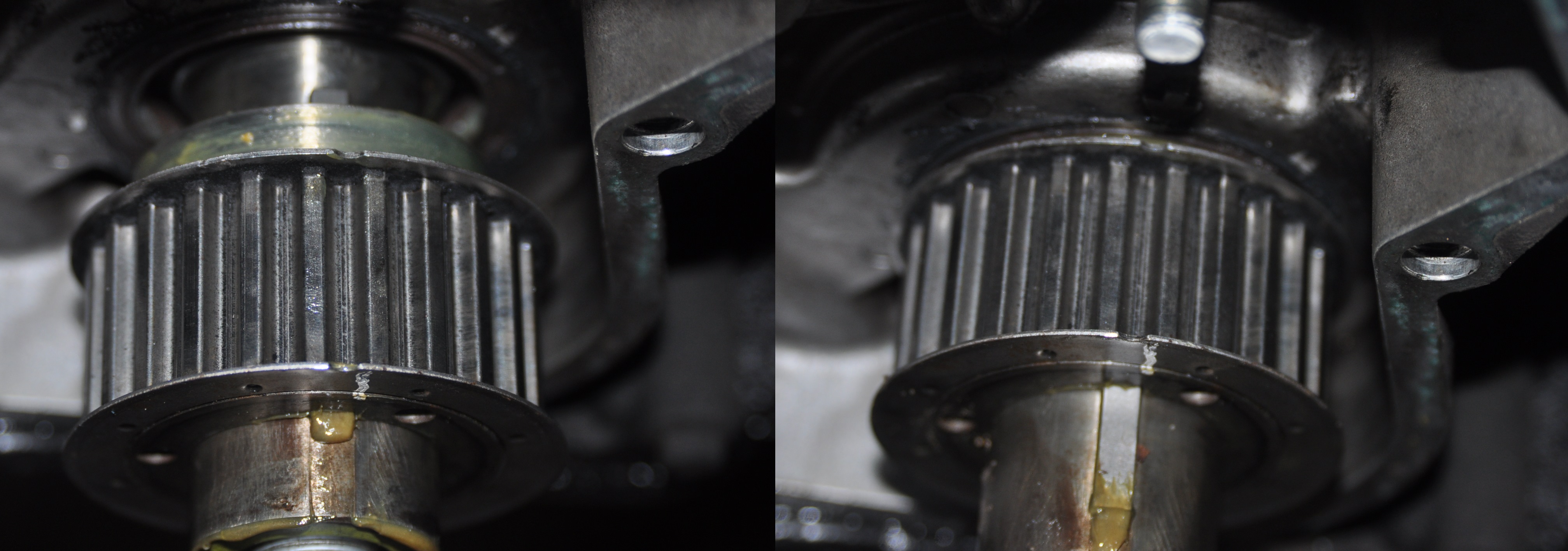

Cela me rappelle mon premier changement de courroie, mon 300 Tdi faisant partie de ceux ayant le mauvais alignement de la courroie. La courroie était en bon état sauf une forte usure sur 3 à 4 mm de large, l'inverse de la courroie détruite que l'on a en photo.
Vu les traces à l'intérieur du carter, je pense que ce moteur a eu le même problème que le mien il y a longtemps.
Puis, en voyons le joint torique toujours en place lors des photos où le joint à lèvre est retiré, cela m'a rappelé une que j'avais oublié le joint de filtre à huile sur ma BMW R1200 GS. Il était resté "collé" au moteur et donc j'ai remonté un filtre neuf avec son joint...... donc deux joints l'un sur l'autre. Cela n'a pas tenu la pression d'huile lors du l'essai d'étanchéité, moteur tournant. Heureusement que c'est une moto et que problème était visible du premier coup et que le coup contact était à porté de main. En moins de 1 seconde, j'avais perdu presque un litre d'huile, heureusement dans la bassine.
N'aurait-on pas oublié le joint torique ? Placé un neuf au-dessus ? .....Ce qui décale vers l'extérieur le pignon qui guide la courroie ? Ce qui expliquera que l'usure de la courroie ne soit pas sur toute la largeur ?
Oui, mais je n'arrive pas à trouver comment cela provoque le frottement du galet sur la courroie par différence de vitesse et cela en moins de 18 km.

Je laisse tomber ma présentation car il me vient une idée.
Le pignon décalé par deux joint au l'un d'un a fait que la courroie s'est déplacée vers le carter extérieur et s'est usé contre le carter, par contre l'un des galets.
Plus il y a d'usure, plus la courroie se déplace vers l'extérieur et juste avant blocage du moteur, seule une faible largeur de la courroie entrainait la distribution, puis elle a sauté.
The Pater a écrit :Je laisse tomber ma présentation car il me vient une idée.
bonjour,
ca tient la route ton raisonnement.
mais pourquoi elle serait quasi intact sur 30% de sa longueur, si elle devait frotter le carter par décalage du galet, il me semble que de par la rotation elle aurait dû s'usée sur l'ensemble de sa longueur et sur le coté. Hors l'on observe une usure aussi sur l'épaisseur de la courroie.
ou alors, les filaments ou brins déchirés latéralement se seraient interposés entre les pignons et la courroie et aurait également provoqué son usure dans l'épaisseur sur les bossages des supports de vis de fixation ?

R40) Joint torique derrière la poulie de vilebrequin, on remarque qu'il est juste devant la gorge des clavettes, c'est la solution qu'ils ont trouvé chez land, pour faire l'étanchéité a ce niveau là. C'est une amélioration du 300 par rapport au 200 ou il n'y avait rien.
R41) Pour le mettre en place correctement sans l'abimer, il faut enlever les clavettes.
R42) En résumer:
R43) Et puisque l'on parle des malheurs possibles sur une distribution, une usure à ce niveau là, qui m'a fortement impressionné. La question étant, comment fait-on pour enlever la poulie sans tout arracher dans ce cas là ? Cela aurait put donner lieu a un autre quiz, mais c'était une situation pourrie difficilement imaginable, il suffit de décaler légèrement la poulie dans le sens inverse le la rotation et de tirer , cela vient tout seul, coup de pot et de hasard, juste avant un massacre prévisible il y avait un petit jeu en rotation qui m'avait interpellé, elle est sortie avec la méthode douce.

Prisca69 a écrit :En regardant les premières photos je me demande si par précipitation ou mauvais éclairage, le pignon cranté du vilebrequin aurait été monté à l'envers! Je pense qu'il à été utilisé dans cette position pour mettre en place le joint d'arbre et pas remis dans le bon sens. Je n'ai fait qu'une distribution de 300 tdi et suis pas certain de me souvenir correctement de la position de cette poulie.
Si le pignon est inverse, il serait impossible d'effectuer une rotation du vilebrequin à la main, car la flasque anti débordement du pignon appuierait sur le carter autour du spi et c'est serré a 34 kg, sur que cela ne bougera pas.

R45) C'est très serré comme on peut le voir, si il manque une clavette on s'en aperçois tout de suite, on est obligé de chanstiquer de gauche de droite la poulie pour l'enfiler, puis quand on atteint la clavette, on vise juste et on pousse droit, il n'y a rien qui peut sauter à ce niveau, coincé peut-être si les clavettes sont mal mises.
Remarque: il faut bien placer les clavettes dés le départ, et ne pas compter sur l’emmanchement pour quelles se mettent correctement en place, il y a un gros risque soit de les abimer, soit d'abimer les logements ou les poulies, vécu :( .
