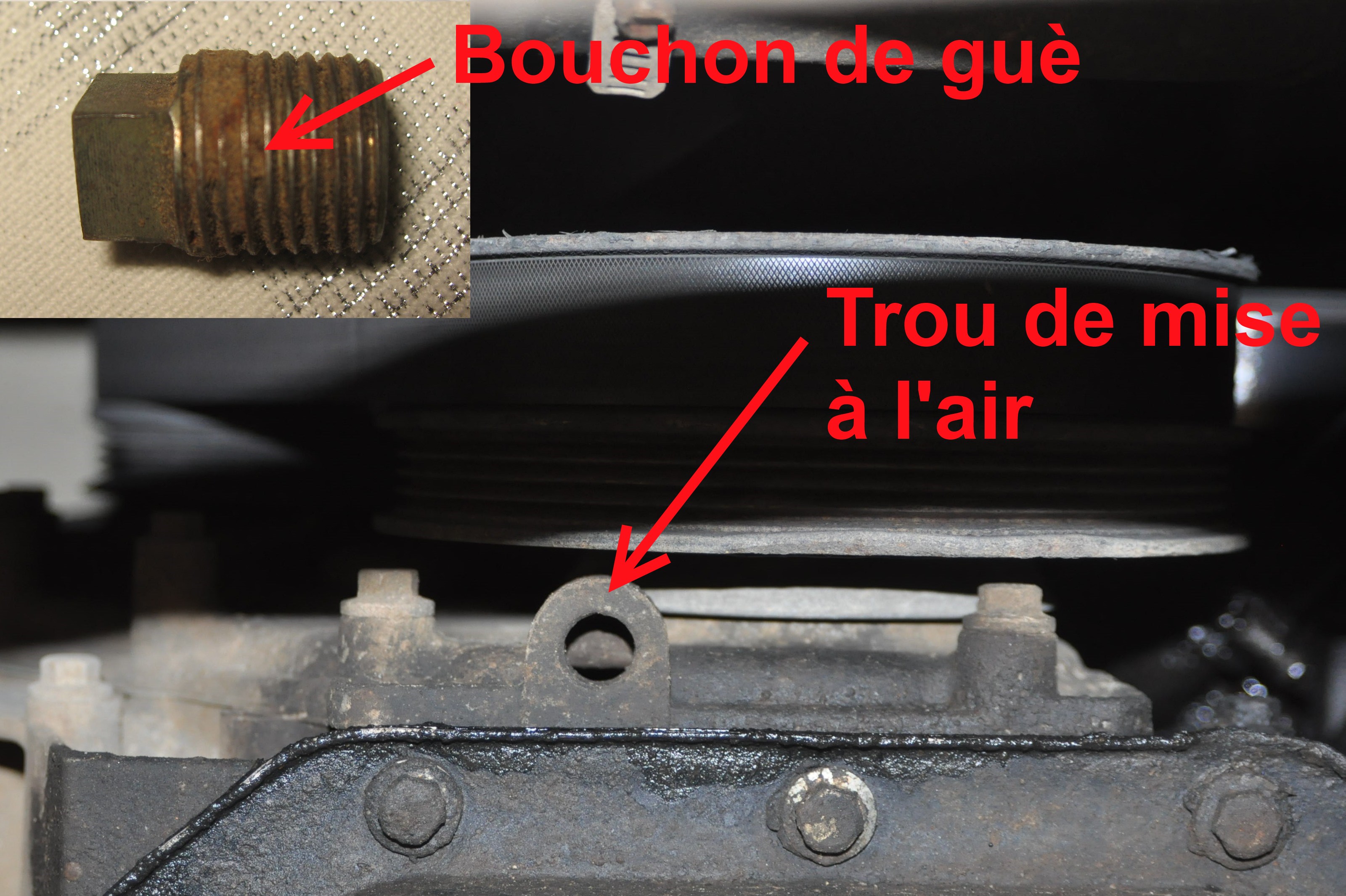

phelippeau patrice a écrit :autre idée sans y croire vraiment
bouchon de guet non remonté ?
absortion de gravilons ou autres (elements chimiques qui attaque la courroie :sels GO sur la route :je divague )
= possible désintégration de la courroie a court terme ?

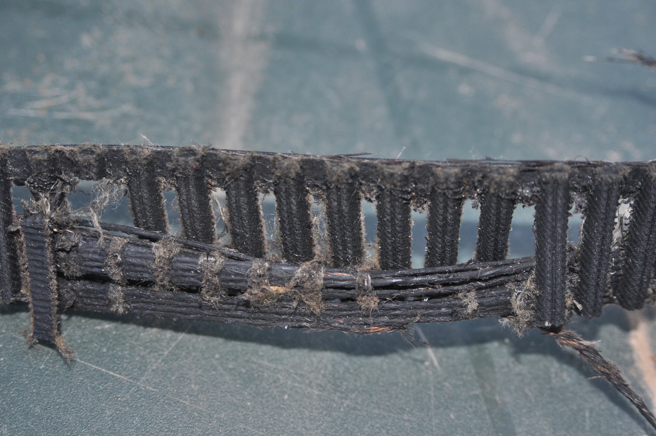

En cas de problème, c'est la meneuse qui arrache tout, ou du moins les dents de la courroie. Compte les dents sur chaque poulie en contact avec la courroie , en cas de blocage de la courroie, c'est là où, il y a le moins de dents engrenées qu'il y aura arrachage des dents, donc au niveau du pignon de vilebrequin, ce que montre bien la photo R49).
Oui, regardé,analysé, et photographier
Non,
Donc non.
Moi non plus, je touche seulement aux trois vis de la poulie pour équilibrer la tension de la courroie, mais cela ne fait pas tourner l'axe de la pompe si elle est correctement pigée avec une pige de Ø 9,3mm. Relis le thème de tönö : Pige de calage de Pompe a Injection.

Une courroie crantée se doit d'être guidé en latérale.kebir31 a écrit :Je pose la question car j'ai eu ce type de montage, sur un véhicule qui était entretenu par un pro de la région, j'avais mis des photos quelque part sur le forum. Conséquence: le couvercle de distri avait une belle trace de toute la courroie et un renforcement de mon opinion déjà très marquée sur le sérieux de certains professionnels![]()
Dans l'exemple cité plus haut photo R35), c'était également un professionnel qui avait effectué le montage d'un galet fixe nouveau modèle avec épaulement plus la rondelle qu'il avait conservé,
Oui, c'était le cas de mon pro également. On devrait faire un tableau avec les possibilités d'erreurs ou éventuellement d'amélioration. A ton avis, un ancien galet de tension plastique avec flasque et un pignon avec flasque, donc deux guidages, cela donnerait quoi ? Une contrariété ou une amélioration ?kebir31 a écrit :... et si le galet avait été remonté un peu de travers?
on peut imaginer que le galet fixe, qui doit normalement se plaquer contre le carter de distri mais à travers le trou dans le support de galet-tendeur, ait été mal centré au départ, ce qui fait qu'il n'est pas complètement enfoncé, voire de travers?
on peut aussi imaginer un montage incorrect puisque certains modèles nécessitent une rondelle sous le galet, alros que d'autres ont un épaulement intégré ... Donc si on remonte le modèle à épaulement en rajoutant la rondelle de l'ancien montage, le galet se trouve trop en avant ...
kebir31 a écrit :18km: je préfère l'hypothèse d'une courroie qui a frotté, plutôt que celle du corps étranger. A la rigueur un arrêt brutal d'un élément (pompe à injection) pourrait provoquer l'arrachement des dents, mais .... je préfère le coup de l'usure
Oui,kebir31 a écrit : Est-ce qu'il y a des traces de frottement de la courroie contre le carter, ou le couvercle, ou bien une pièce quelconque?

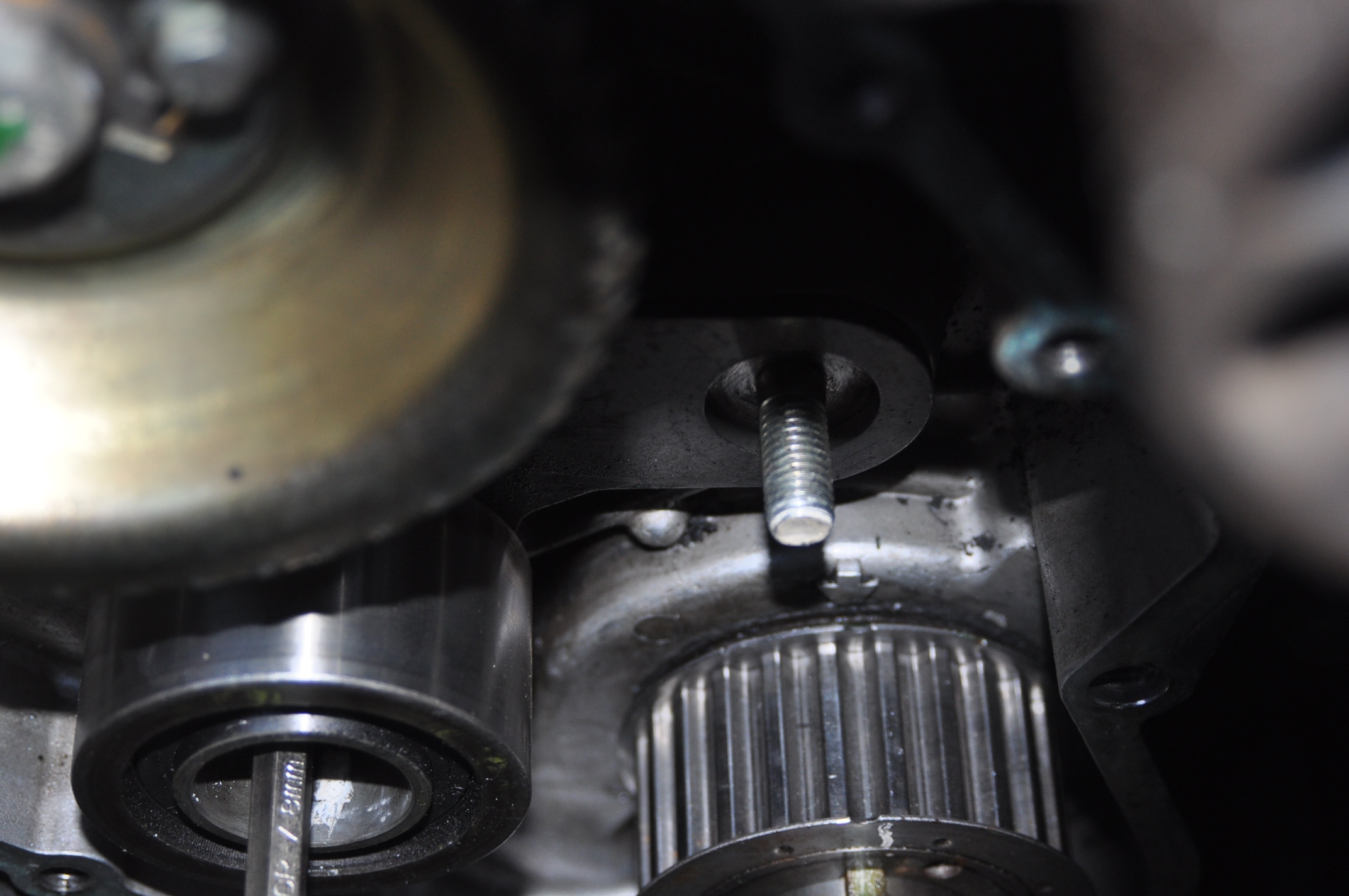

Le galet fixe a était serré trop fort!
Le carter étant en alu, les filets ce sont arrachés, la poulie s'est mise de travers.
Résultat (pas cool)
Il est jamais monté ce bouchon de gué, sauf peut-être quand il s'agit de franchir un gué profond. Et puis vue où il est situer ce ne serait vraiment pas de chance. C'est un bouchon de mise à l'air, et en cas de fuite de l'un des spis, cela permet d’évacuer l'huile. Quand de l'huile sort par ce trou, c'est un indicateur pour intervenir et démonter le couvercle de la distribution, changer les spis et potentiellement la courroie si elle est bien grasse. A+phelippeau patrice a écrit :autre idée sans y croire vraiment
absoption de gravilons ou autres (elements chimiques qui attaque la courroie :on divague )= possible désintégration de la courroie a court terme ?
Vue l'image R49 (de mauvaise définition), on arrive à voir que l'écrou de maintien du galet est complètement desserré. Donc, soit il ne l'était pas au départ, soit il s'est desserré après.
Il n'y a aucune raison que l'écrou se soit desserré après, d'autant qu'on sait que la cause est humaine, j'en conclue donc que cet écrou n'a pas été serré correctement, en tous cas pas au couple de 45 Nm.
Le galet tournant dans le sens du desserrage, il a entraîné l'écrou. Le galet a pris de plus en plus de jeu, jusqu'à venir au contact du carter. Là, le galet étant freiné, la courroie à commencer à patiner jusqu'à l'usure totale et l'arrêt du moteur.
Le "livreur de poêle" avait certainement pour mission de serrer l'écrou, mais il a oublié, ou plutôt avancé au contact sans le serrer : première erreur.
LØLØ étant persuadé que l'écrou était serrer a apposé un repère de serrage blanc à l'intérieur du galet : deuxième erreur.
Toutes les vis étaient bien serrées, mais le seul écrou du montage ne l'était pas.

au vue de la photo R50 il n y a pas que la couroie qui a frotté sur le couvercle
on peut voir le frottement (metal contre metal) du galet fixe dans sa partie supérieure contre le couvercle
il semble meme vue le changement de couleur dur galet photo R59 (echauffement ) qu il ait bloqué et que le frottement de la courroie ait provoquée un surchauffe dans la zone en contact
donc on peut supposer un probleme au niveau de ce galet fixe qui aurait bloqué par intermittance:
-mauvais serrage goujon non conforme ou filetage altéré = ce qui pourrait expliqué un serrage au couple de l ecrou mais pas
l immobilisation du galet fixe
- rupture de la fixation (goujon)
-une rondelle superflue ou autre sous son embase qui le deporterait vers le couvercle=frottement qui n aurait pas été détecté lors de la mise en route

Bon , moi je reviens à mes premiers amours.
Le galet fixe a été monté trop vers l'extérieur.
Dans ma première inter j'avais mis en doute la qualité de fabrication de la platine du galet tendeur, le galet fixe s'emboitant mal dedans.
Cette fois si je dirais que celui qui a fait le montage n'a pas bien vérifier que le galet fixe s'est bien mis dans la platine, et le galet fixe s'est posé sur la platine. Le galet fixe est donc, après serrage déporté vers le couvercle de distribution externe de l'épaisseur de la platine, avec en plus une légère mise en travers.
La courroie n'est en contact que sur 70 à 80 % du galet, coté bloc moteur.
Le galet fixe a donc sa bague extérieure qui frotte sur le couvercle, frottement non uniforme donc rotation par à coups, ou c'est la courroie qui pousse un peu plus la bague extérieure vers le couvercle provoquant le frottement.
La courroie s'use rapidement à cause du glissement, usure que sur la partie en contact avec le galet déporté jusqu'à la rupture des brin... et au final la courroie se met en travers entre le galet et le bloc moteur.
Je suis têtu....
Je suis têtu....

Non, la courroie n'a pas frottée contre le couvercle.phelippeau patrice a écrit : au vue de la photo R50 il n y a pas que la couroie qui a frotté sur le couvercle
Ouion peut voir le frottement (metal contre metal) du galet fixe dans sa partie supérieure contre le couvercle
phelippeau patrice a écrit :il semble meme vue le changement de couleur dur galet photo R59 (echauffement ) qu il ait bloqué et que le frottement de la courroie ait provoquée un surchauffe dans la zone en contact
R59)
R59 bis) Il me semble que le galet fixe portait bien son nom,vue sur deux faces opposées.phelippeau patrice a écrit :donc on peut supposer un probleme au niveau de ce galet fixe qui aurait bloqué par intermittance:
Non.phelippeau patrice a écrit :-mauvais serrage goujon non conforme ou filetage altéré = ce qui pourrait expliqué un serrage au couple de l ecrou mais pas
- rupture de la fixation (goujon)[/quote]
Non.
Non.phelippeau patrice a écrit :-une rondelle superflue ou autre sous son embase qui le deporterait vers le couvercle=frottement qui n aurait pas été détecté lors de la mise en route
Oui.phelippeau patrice a écrit :compte tenu du bruit du moteur et faible bruit acier contre alu (galet contre couvercle)

je pense que ''The Pater'' a résolu l 'enigme (positionnement de l'embase du galet tendeur)
si la photo R54 est celle du galet tendeur démonté:on voir bien l'empreinte du galet fixe sur l'embase
donc celui ci n'était pas centré dans l'alésage mais en appui sur l'embase d'ou le décalage du galet fixe vers le couvercle et son blocage par frottement
de plus aussi le renvoi de la courroie vers l'interieur du carter du fait de la portée partielle sur le galet fixe
LØLØ nous renvoie a la photo R5 ou on peut pensé que la courroie est anormalement en retrait sur le pignon
donc on peut imaginé le scenario suivant:
-reglage de la tension de la courroie :l embase est en appui axial non sur le galet fixe mais sur le goujon mais le reglage de la tension reste possible
-serrage au couple de la vis de fixation du galet tendeur et de l'ecrou du galet (d'ou la remarque de Torero qui pense que l'ecrou n'est pas serré il l'est mais l'embase faisant entretoise l'écrou descend insuffisament sur le goujon)
-mise en route sans le couvercle :RAS hormis le fait que la courroie est anormalement decentré vers l'interieur du carter mais pas de frottement a ce stage
-remontage du couvercle et mise en route : pas de bruit perceptible malgré le frottement du galet fixe sur le carter
-et durant les 18 km galet fixe bloqué ou freiné par intermittance =échauffement et destruction progessive des fibres de la courroies sur la parties coté couvercle et basculement de la courroie entre pignon et carter moteur
et !!!!! bisous entre les pistons et les soupapes

sauf que:phelippeau patrice a écrit : je pense que ''The Pater'' a résolu l 'enigme (positionnement de l'embase du galet tendeur)

salut a tous
Merci Kébir pour ton intervention sur les règles du Quizz=CQFD
néanmoins je pense que Pater (The) nous a orientée sur une hypothèse =bien sur pas encore validée par LØLØ
tu est intervenu avec de bon critères mais tardivement
reste a nous membres de la FAQ de bien argumenter le CQFD
j'ai essayé dans mon scénario précédent mais je n"ai aucun mérite

- Messages : 13945
Kébir,
Depuis une semaine j'ai indiqué un problème de positionnement du galet fixe........
Galet déporté et avec un léger travers.
Au début je pensais à un problème de qualité de la platine du galet tendeur, maintenant, c'est clairement, AMHA, que le "monteur" n'a pas vérifié que le galet fixe s'emboitait bien dans l'alésage de la platine.
Frottement contre le couvercle freine le galet et le léger travers pousse encore plus la courroie vers la bloc moteur.
La suite je l'ai déjà expliqué.
J'ajoute même que la tension de la courroie réelle est inférieure à la tension que l'on aurait voulu avoir en mesurant le couple de 11 Nm, car une partie du couple est perdu dans le fait que la platine est coincée entre le bloc moteur et le galet fixe.
Si c'est pas cela, je donnerai ma langue au chat.

Ca m'a parût trop facile au départ. Et ça me paraît toujours trop facile. De plus, je doute que ça aie échappé à notre ami avant de refermer le couvercle.
La marque du galet fixe sur le tendeur a très bien pu se produire après le desserrage complet de l'écrou, sous l'action des efforts subits par la courroie.
Je maintiens donc ma version.

Miaou... Usure cotè dos: Usure cotè dents: La chauffe apparente du galet tendeur.ThePater a écrit :Si c'est pas cela, je donnerai ma langue au chat.

- Messages : 181
juste une autre supposition ;
je reste sur l idée que le galet fixe a été imobilisé par le carter lors du remontage(suivant nos post précedents):surchauffe sur zones distinctes(photos R59)
on decouvre que le galet tendeur a aussi chauffé sur toute sa périphérie (photo R58) et pourtant on ne voit pas de frottement de ce galet tendeur sur le carter (photo R50)
on penser que ce dernier a fini par grippé suite a la température communiquée par la courroie du au frottement sur le galet fixe et par consequence echauffement de la graisse a l interieur et perte de celle ci a l'interieur du carter =puis grippage progressif du galet tendeur en plus du galet fixe
et forcement usure exterieure de la courroie du au frottement sur les 2 galets et a la temperature induite + usure intérieure de dents du au contact amplifié sur le pignon entraineur (vilebrequin) du fait du freinage de la courroie sur les 2 galets bloqué en rotation
