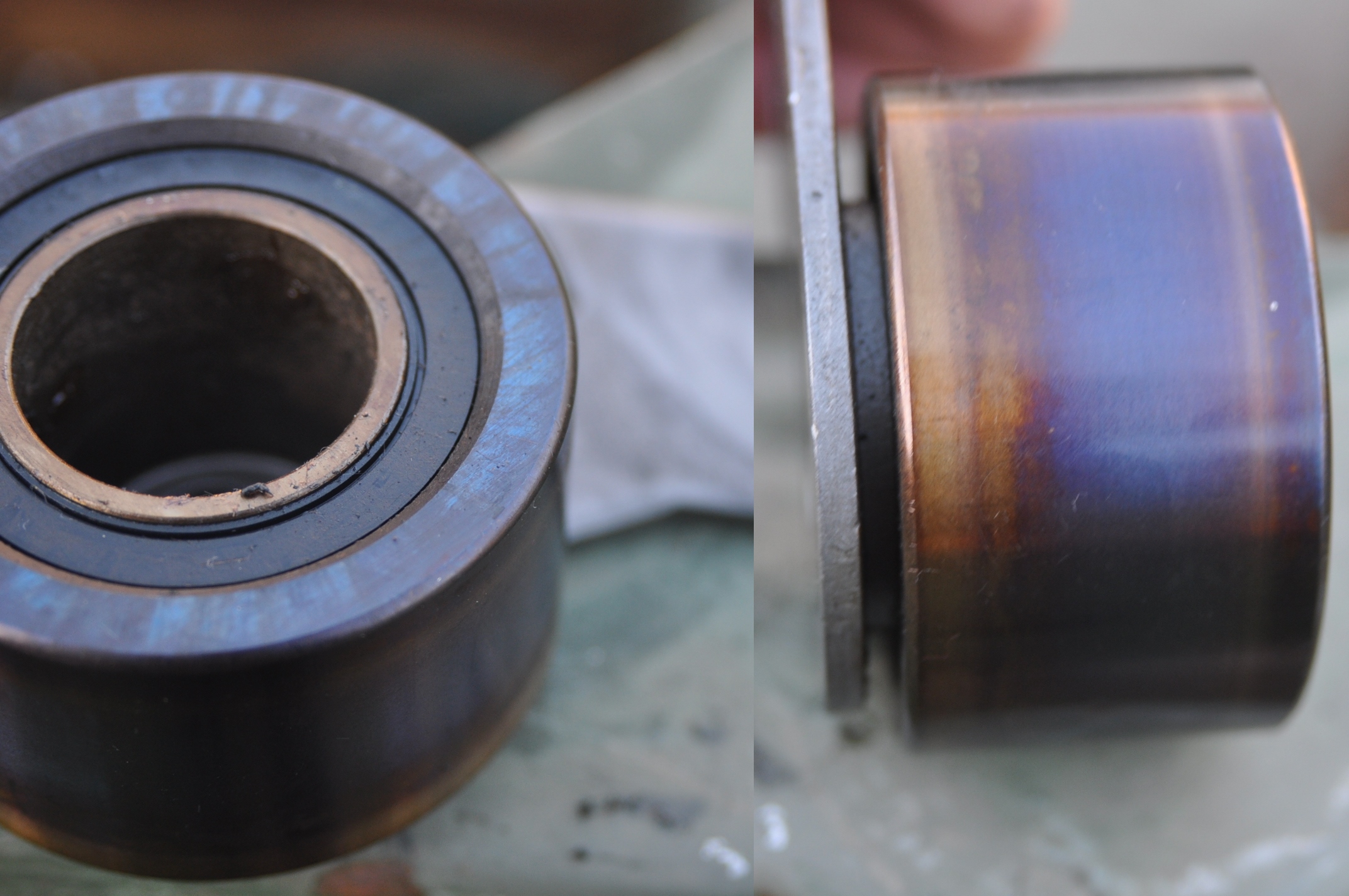

au vue de la photo R50 il n y a pas que la couroie qui a frotté sur le couvercle
on peut voir le frottement (metal contre metal) du galet fixe dans sa partie supérieure contre le couvercle
il semble meme vue le changement de couleur dur galet photo R59 (echauffement ) qu il ait bloqué et que le frottement de la courroie ait provoquée un surchauffe dans la zone en contact
donc on peut supposer un probleme au niveau de ce galet fixe qui aurait bloqué par intermittance:
-mauvais serrage goujon non conforme ou filetage altéré = ce qui pourrait expliqué un serrage au couple de l ecrou mais pas
l immobilisation du galet fixe
- rupture de la fixation (goujon)
-une rondelle superflue ou autre sous son embase qui le deporterait vers le couvercle=frottement qui n aurait pas été détecté lors de la mise en route
compte tenu du bruit du moteur et faible bruit acier contre alu (galet contre couvercle)

Le galet fixe a été monté trop vers l'extérieur.
Dans ma première inter j'avais mis en doute la qualité de fabrication de la platine du galet tendeur, le galet fixe s'emboitant mal dedans.
Cette fois si je dirais que celui qui a fait le montage n'a pas bien vérifier que le galet fixe s'est bien mis dans la platine, et le galet fixe s'est posé sur la platine. Le galet fixe est donc, après serrage déporté vers le couvercle de distribution externe de l'épaisseur de la platine, avec en plus une légère mise en travers.
La courroie n'est en contact que sur 70 à 80 % du galet, coté bloc moteur.
Le galet fixe a donc sa bague extérieure qui frotte sur le couvercle, frottement non uniforme donc rotation par à coups, ou c'est la courroie qui pousse un peu plus la bague extérieure vers le couvercle provoquant le frottement.
La courroie s'use rapidement à cause du glissement, usure que sur la partie en contact avec le galet déporté jusqu'à la rupture des brin... et au final la courroie se met en travers entre le galet et le bloc moteur.

Non, la courroie n'a pas frottée contre le couvercle.phelippeau patrice a écrit : au vue de la photo R50 il n y a pas que la couroie qui a frotté sur le couvercle
Ouion peut voir le frottement (metal contre metal) du galet fixe dans sa partie supérieure contre le couvercle
Il n'y a pas de photo R59 en ligne, ou du moins pas encore, mais bon, il suffit de demanderphelippeau patrice a écrit :il semble meme vue le changement de couleur dur galet photo R59 (echauffement ) qu il ait bloqué et que le frottement de la courroie ait provoquée un surchauffe dans la zone en contact
R59)
R59 bis) Il me semble que le galet fixe portait bien son nom,vue sur deux faces opposées.phelippeau patrice a écrit :donc on peut supposer un probleme au niveau de ce galet fixe qui aurait bloqué par intermittance:
Non.phelippeau patrice a écrit :-mauvais serrage goujon non conforme ou filetage altéré = ce qui pourrait expliqué un serrage au couple de l ecrou mais pas

je pense que ''The Pater'' a résolu l 'enigme (positionnement de l'embase du galet tendeur)
si la photo R54 est celle du galet tendeur démonté:on voir bien l'empreinte du galet fixe sur l'embase
donc celui ci n'était pas centré dans l'alésage mais en appui sur l'embase d'ou le décalage du galet fixe vers le couvercle et son blocage par frottement
de plus aussi le renvoi de la courroie vers l'interieur du carter du fait de la portée partielle sur le galet fixe
LØLØ nous renvoie a la photo R5 ou on peut pensé que la courroie est anormalement en retrait sur le pignon
donc on peut imaginé le scenario suivant:
-reglage de la tension de la courroie :l embase est en appui axial non sur le galet fixe mais sur le goujon mais le reglage de la tension reste possible
-serrage au couple de la vis de fixation du galet tendeur et de l'ecrou du galet (d'ou la remarque de Torero qui pense que l'ecrou n'est pas serré il l'est mais l'embase faisant entretoise l'écrou descend insuffisament sur le goujon)
-mise en route sans le couvercle :RAS hormis le fait que la courroie est anormalement decentré vers l'interieur du carter mais pas de frottement a ce stage
-remontage du couvercle et mise en route : pas de bruit perceptible malgré le frottement du galet fixe sur le carter
-et durant les 18 km galet fixe bloqué ou freiné par intermittance =échauffement et destruction progessive des fibres de la courroies sur la parties coté couvercle et basculement de la courroie entre pignon et carter moteur
et !!!!! bisous entre les pistons et les soupapes
disco 200 tdi >270mkns
sauf que:phelippeau patrice a écrit : je pense que ''The Pater'' a résolu l 'enigme (positionnement de l'embase du galet tendeur)
et:kebir31 a écrit :
... et si le galet avait été remonté un peu de travers?
on peut imaginer que le galet fixe, qui doit normalement se plaquer contre le carter de distri mais à travers le trou dans le support de galet-tendeur, ait été mal centré au départ, ce qui fait qu'il n'est pas complètement enfoncé, voire de travers?
on peut aussi imaginer un montage incorrect puisque certains modèles nécessitent une rondelle sous le galet, alros que d'autres ont un épaulement intégré ... Donc si on remonte le modèle à épaulement en rajoutant la rondelle de l'ancien montage, le galet se trouve trop en avant ...
règlement des quiz a écrit :...nous attendons du trouveur, un magistral C.Q.F.D, avec preuves à l’appuies, dans lequel la majorité des indices seront démystifier. On ne saurait pas se contenter d'une vague hypothèse ou d'une nomenclature d'objets, d'idées, ou d'hypothèses dans lesquelle il faudrait faire son choix. Non?

salut a tous
Merci Kébir pour ton intervention sur les règles du Quizz=CQFD
néanmoins je pense que Pater (The) nous a orientée sur une hypothèse =bien sur pas encore validée par LØLØ
tu est intervenu avec de bon critères mais tardivement
reste a nous membres de la FAQ de bien argumenter le CQFD
j'ai essayé dans mon scénario précédent mais je n"ai aucun mérite
les explications plausibles ayant déja été évoqués par nos participants actifs a ce Quizz
Merci LØLØ pour avoir relancé ce type !!!! d"enigme
A suivre car je pense que le Quizz n'est pas cloturé
- Messages : 13701
Kébir,
Depuis une semaine j'ai indiqué un problème de positionnement du galet fixe........
Galet déporté et avec un léger travers.
Au début je pensais à un problème de qualité de la platine du galet tendeur, maintenant, c'est clairement, AMHA, que le "monteur" n'a pas vérifié que le galet fixe s'emboitait bien dans l'alésage de la platine.
Frottement contre le couvercle freine le galet et le léger travers pousse encore plus la courroie vers la bloc moteur.
La suite je l'ai déjà expliqué.
J'ajoute même que la tension de la courroie réelle est inférieure à la tension que l'on aurait voulu avoir en mesurant le couple de 11 Nm, car une partie du couple est perdu dans le fait que la platine est coincée entre le bloc moteur et le galet fixe.
Si c'est pas cela, je donnerai ma langue au chat.
Ca m'a parût trop facile au départ. Et ça me paraît toujours trop facile. De plus, je doute que ça aie échappé à notre ami avant de refermer le couvercle.
La marque du galet fixe sur le tendeur a très bien pu se produire après le desserrage complet de l'écrou, sous l'action des efforts subits par la courroie.
Je maintiens donc ma version.

Défaut du galet, manque de graisse ou très peu et grippage de celui ci.
Le galet étant bloqué, usure de la courroie et 18 km plus loin.....
- Messages : 181
juste une autre supposition ;
je reste sur l idée que le galet fixe a été imobilisé par le carter lors du remontage(suivant nos post précedents):surchauffe sur zones distinctes(photos R59)
on decouvre que le galet tendeur a aussi chauffé sur toute sa périphérie (photo R58) et pourtant on ne voit pas de frottement de ce galet tendeur sur le carter (photo R50)
on penser que ce dernier a fini par grippé suite a la température communiquée par la courroie du au frottement sur le galet fixe et par consequence echauffement de la graisse a l interieur et perte de celle ci a l'interieur du carter =puis grippage progressif du galet tendeur en plus du galet fixe
et forcement usure exterieure de la courroie du au frottement sur les 2 galets et a la temperature induite + usure intérieure de dents du au contact amplifié sur le pignon entraineur (vilebrequin) du fait du freinage de la courroie sur les 2 galets bloqué en rotation

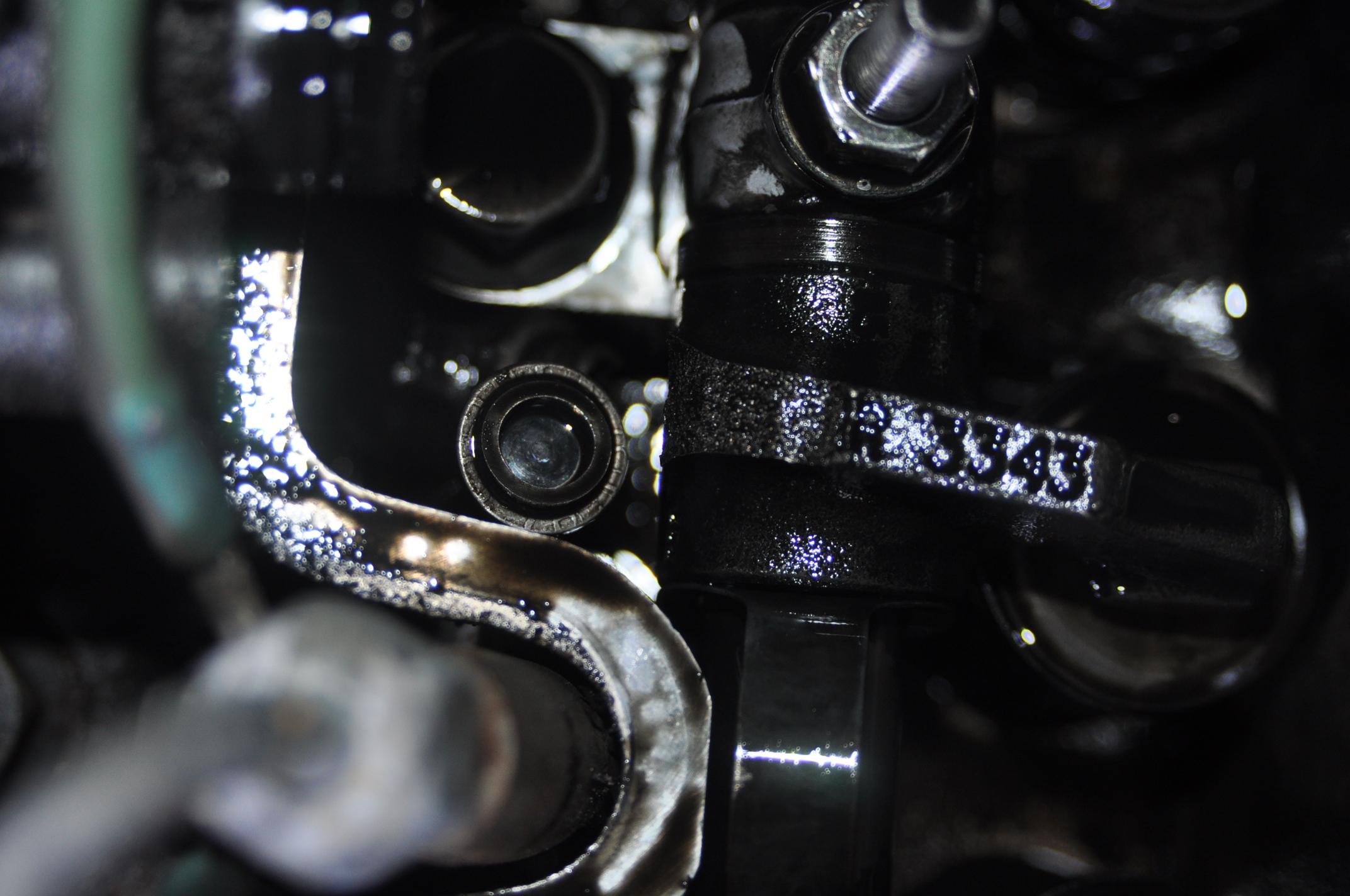

Il y en a qui ont du pot tout même... Pour le quart d'heure philo: Si vous pensiez ne pas avoir de chance, sachez que cela aurait pu être pire...
En effet, la pastille aurait pu tomber au fond.
A +
