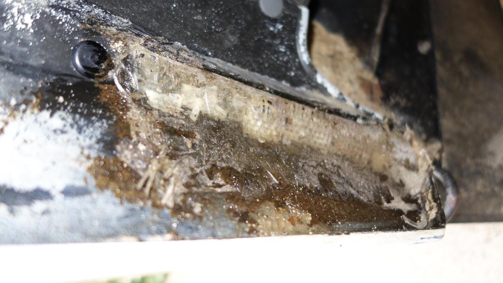

Bonjour ; j'ai suivi vos conseils, en voici le résultat : certes la démarcation se voit, le CAP de carrossier sera pour plus tard...
Résine époxy et mat à l'intérieur, mastic époxy et un coup de bombe à l'extérieur.
je suis très satisfait, mon portefeuille aussi ; tous les 2, nous vous remercions.
