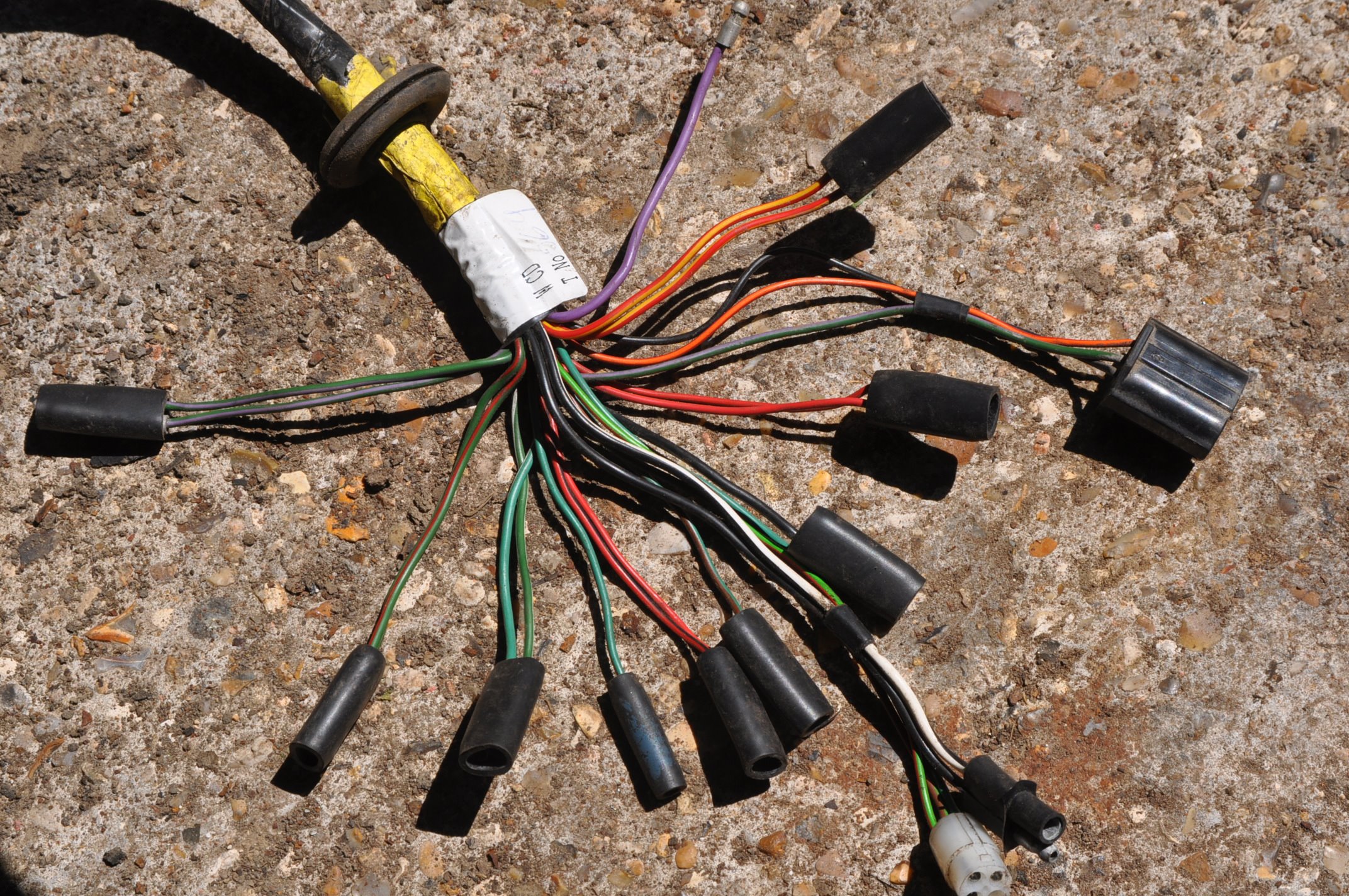

Salut, oui sur le 110 il est préférable de tirer le faisceau du châssis vers l'avant:

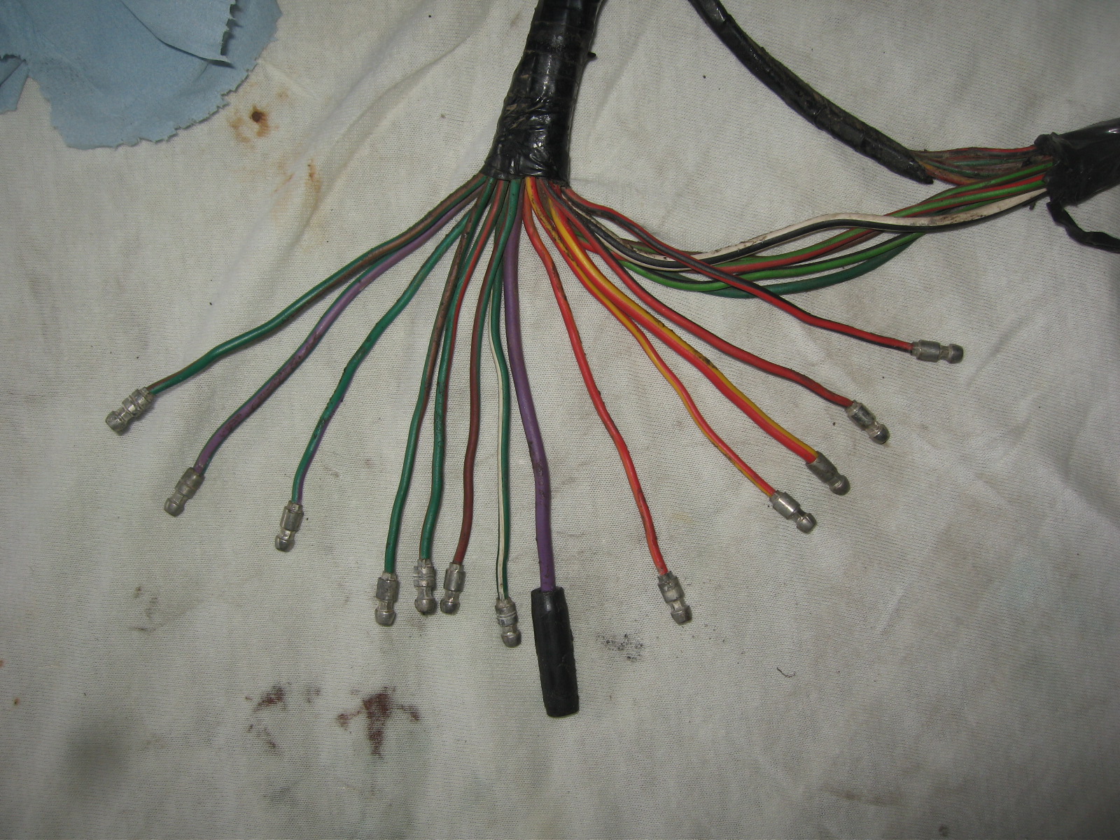

A l'arrière du faisceau arrière si je puis dire, il y a ça:
Cela peut se transformer en ça si tu enlève tous les petits coupleurs noirs:
il restera le connecteur de dégivrage, d'essuie glace arrière, et un connecteur de feu.
Sur l'avant il y a trois gros connecteurs, plus difficile à passer:
Il faut emballer tout ça avec du gros scotch le plus finement possible, pour tirer j'utilise une drisse de bateau, que je fixe au faisceau au moment de son extraction, sinon, c'est une vrais galère à repasser dans l'autre sens.

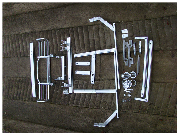

de retour de la galvanisation ça brille....sur la deuxième photo il manque une douzaine de plaquettes avec écrous soudés et les supports des bavettes et bientôt la suite du câblage arrière dans le longeron....

On sent l'expérience à la vue de ce que tu as fait galvanisé... Pourquoi LR ne s'y est -il pas tenu :sm1: .
Cela t'as couté combien pour le tout?

200€ pour la galva mais il faut compter autant pour le sablage.
Comparé au prix d'un châssis neuf ce n'est pas un mauvais investissement et on est tranquille à vie.
Le 90 devant la remorque est de 1989 et a été galvanisé en février 2005 et rien n'a bougé depuis
