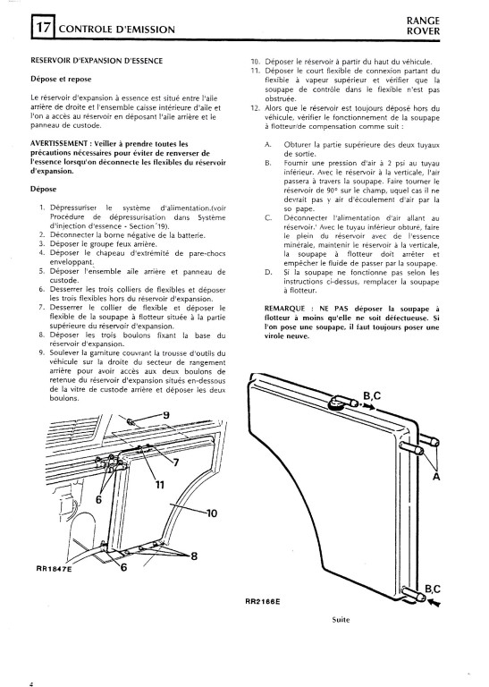

Ci-dessous la page du manuel atelier pour un RR ancien à carburateurs :
Et le réservoir d'expansion du 3,9 l cité plus haut (conduite à droite) :
Re: mise a l'air réservoir range V 8 1980
merci l'ami, je vais tester ça de plus près...
