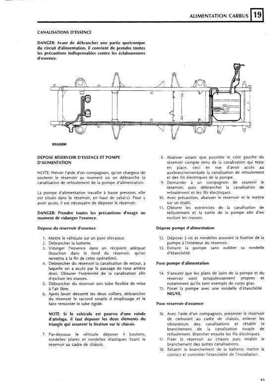

si quelqu'un a un schéma du systeme réservoir mise a l'air ça m'aiderai a comprendre ce binze!
Re: mise a l'air réservoir range V 8 1980
Ci-dessous la page du manuel atelier pour un RR ancien à carburateurs :

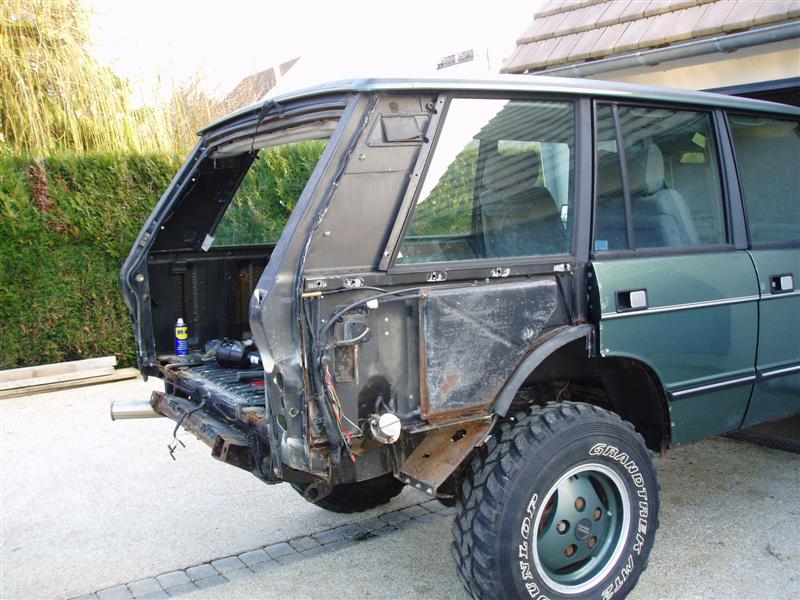

sur mon range V8 1980 a carbu il y a effectivement une mise a l'air du réservoir derrière la trappe /bouchon.
un tuyau est branché sur un Y soudé au tube, et remonte dans l'aile arrière bien au dessus du bouchon
ce tuyau rigide a une sorte de clapet anti-retour. j'y ai accédé en déposant le feu arrière droit, coupé le tube pour extraire le clapet qui était tout simplement bouché. j'ai remonté le tout et ajouté un filtre type filtre essence de tronçonneuse pour éviter aux insectes d'y faire leur nids !!!
le réservoir n'avait donc plus de mise a l'air pendant le fonctionnement du moteur , je pense que mes pannes viennent en partie de là...
maintenant aux essais..... en espérant avoir trouvé.
