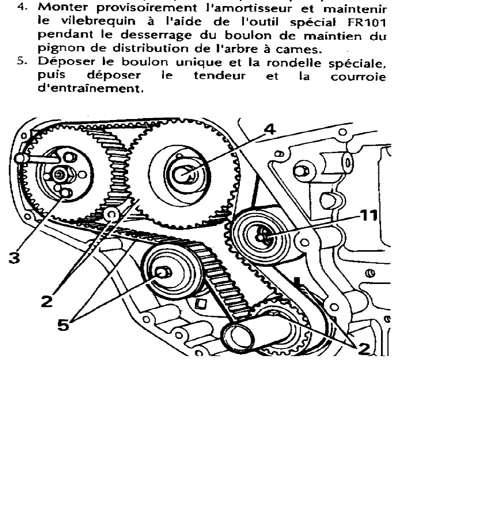

Une question: pour démonter la vis centrale du pignon, faut il le caler ou le piger? le faire avec la courroie encore sur place? j'ai du mal à trouver des infos sur cette manip, et vu que c'est déjà pas bien en place je n'ai pas envie d'en rajouter en foirant quoi que ce soit au démontage..? :)
Re: Bruit de casserole!!

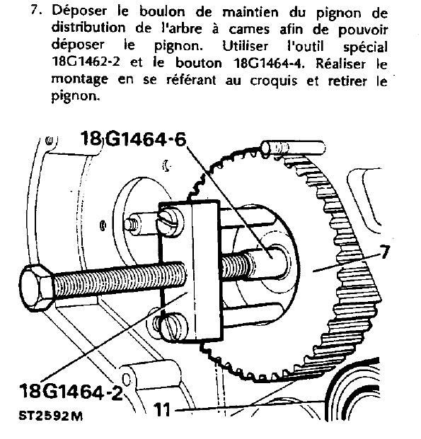

Tumulus a écrit :Et je ne sais pas bien comment extraire ce pignon sans bavures..
Tumulus a écrit :hmmm ... ok merci! ça doit être ça donc..

Ok super merci! super cette doc ça vient d'où?
Je vais bloquer le damper sur vilo avec mon outil maison et je dévisse..
Merci encore!

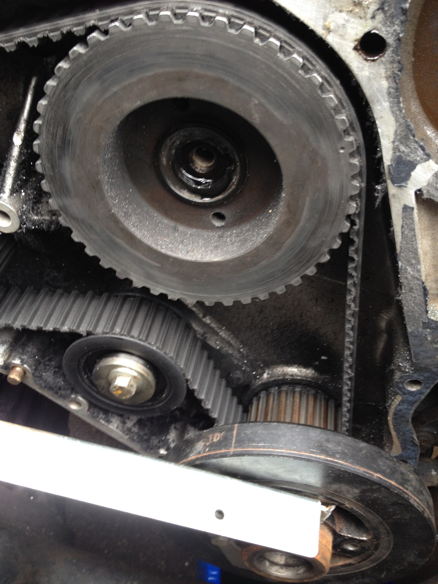

Une autre question me vient, une fois le pignon sorti, si je trouve la bride aac cassée ou quoi que ce soit et que je veux faire re-rentrer l'arbre à came comment je procède? un système de presse par pression? taper dessus avec cale en bois? il doit y avoir la pression des poussoirs dessus, est-ce que je peux le faire rentrer comme ça, ou faudra-t-il démonter au dessus? rampe de culbus pour relâcher les poussoirs?
Merci encore pour votre aide précieuse, car j'arrive aux extrêmes limites de mes compétences là! :D
Tumulus a écrit :Une autre question me vient, une fois le pignon sorti, si je trouve la bride aac cassée ou quoi que ce soit et que je veux faire re-rentrer l'arbre à came comment je procède?
Dépose d'abord la poulie et fais de belles photos :mrgreen:
Tumulus a écrit :un système de presse par pression? taper dessus avec cale en bois? il doit y avoir la pression des poussoirs dessus, est-ce que je peux le faire rentrer comme ça, ou faudra-t-il démonter au dessus? rampe de culbus pour relâcher les poussoirs?
Il ne faudrait pas que les portées des paliers d'AAC aient été endommagées par le fonctionnement de l"AAC sur une faible partie des coussinets.....d'où la précaution de vérifier ce point en le déposant donc aussi la rampe de culbus pour relâcher la pression sur les tiges.
Contrôler réparer si nécessaire et remonter l'AAC libre dans ses coussinets.

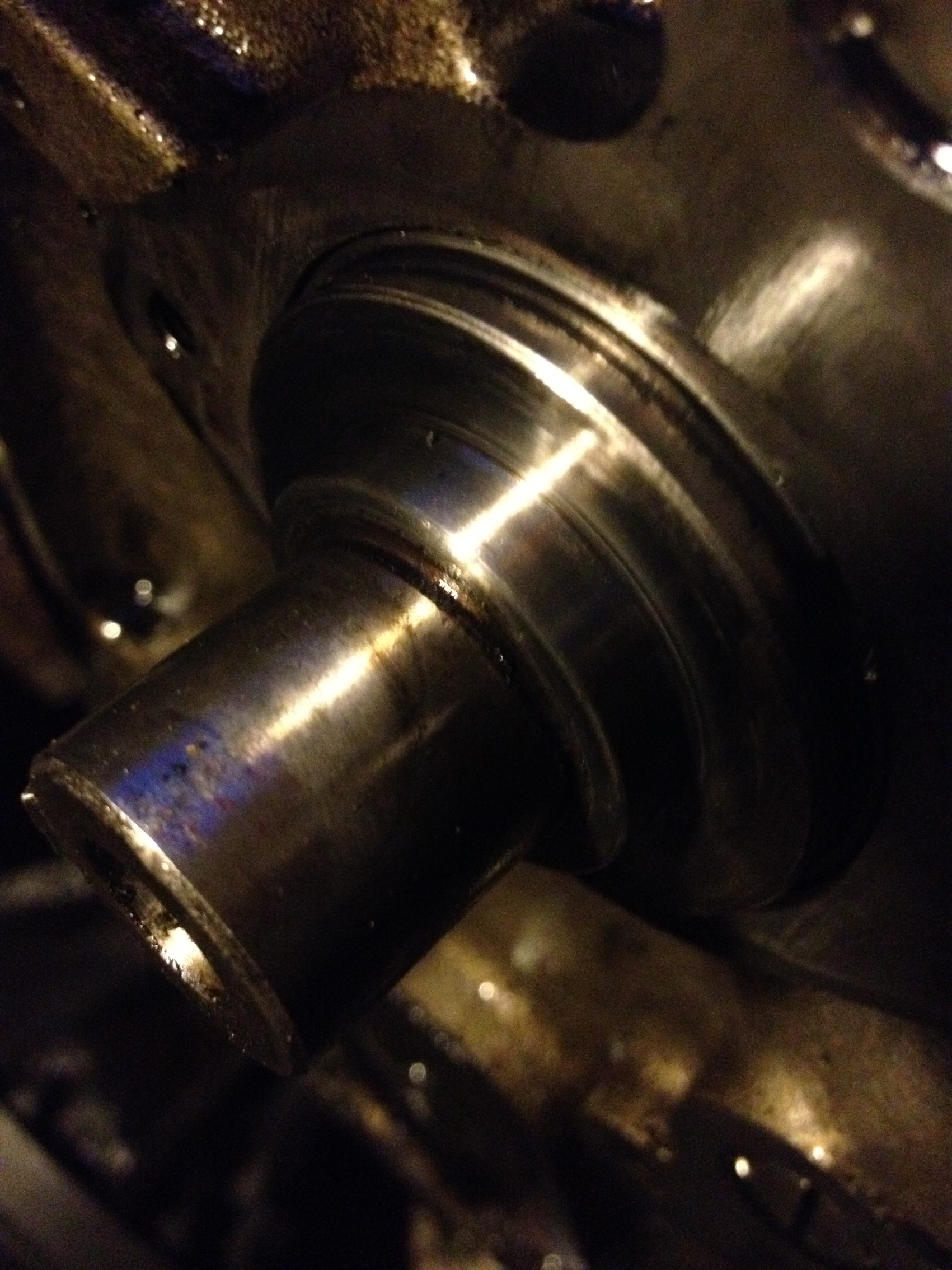

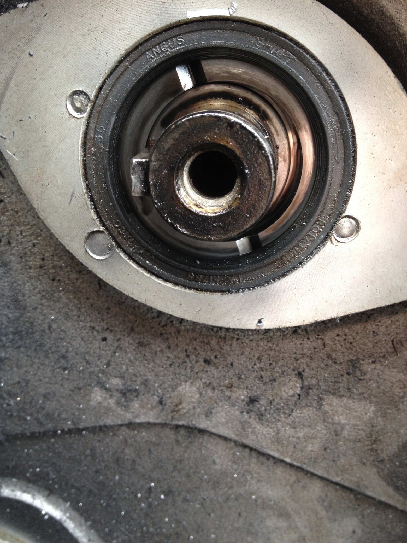

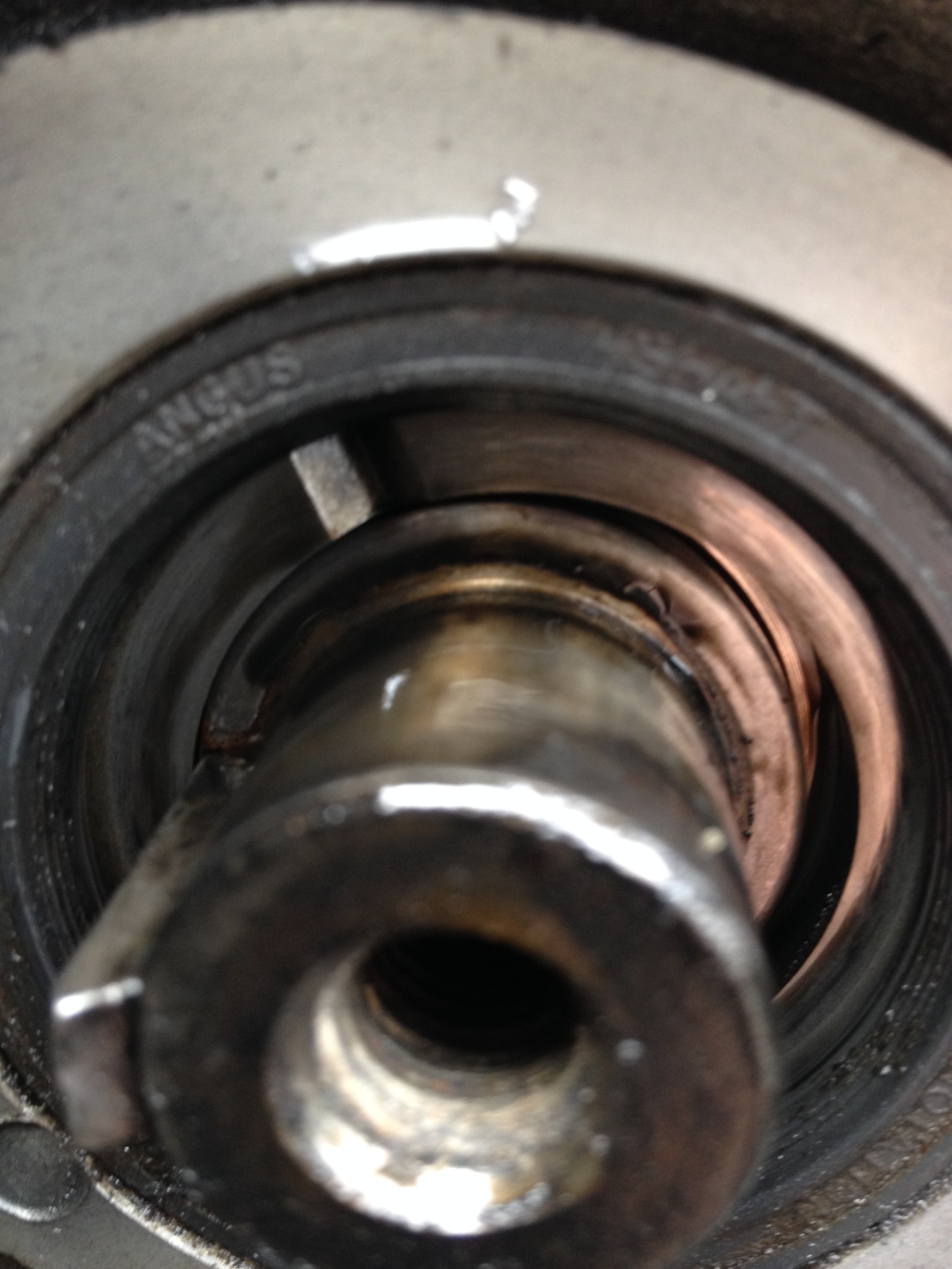

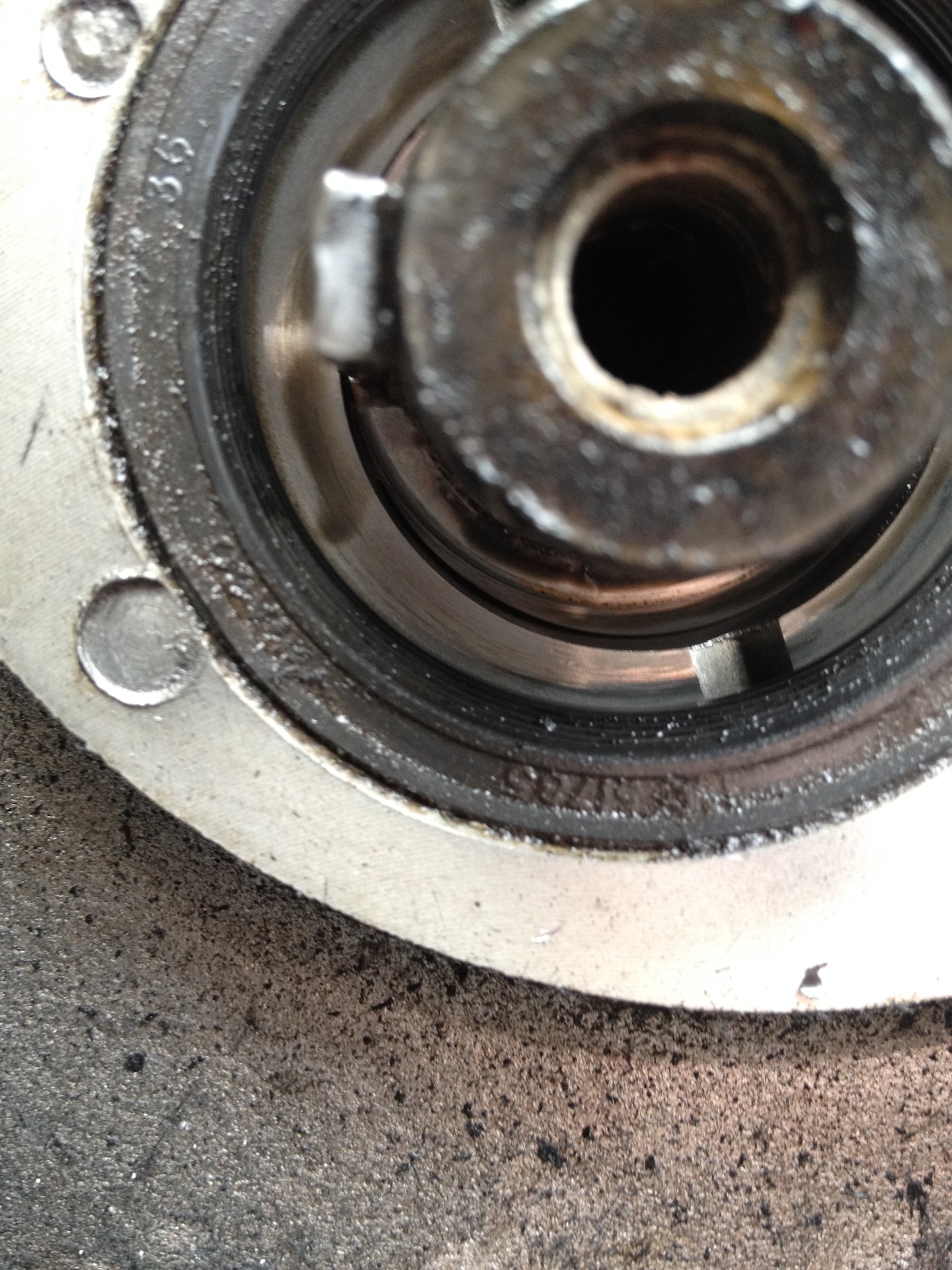

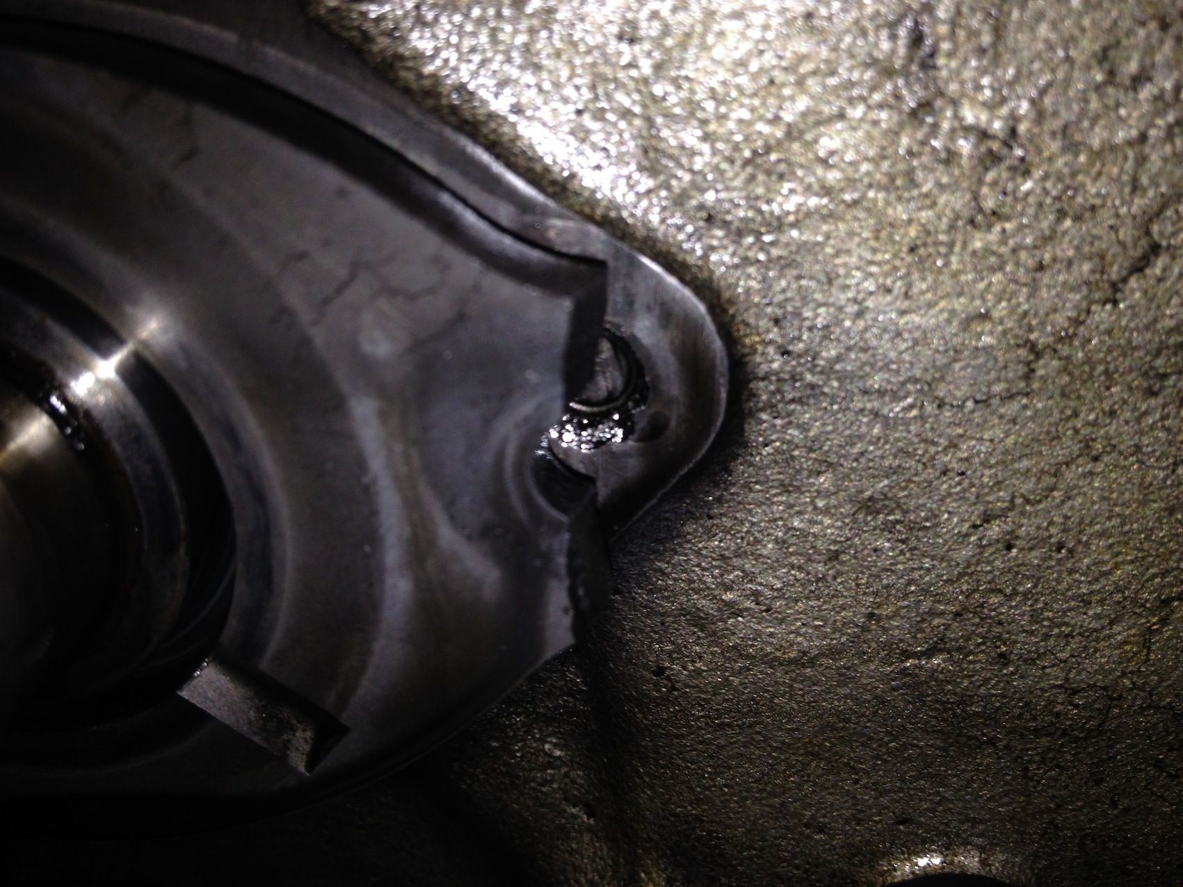

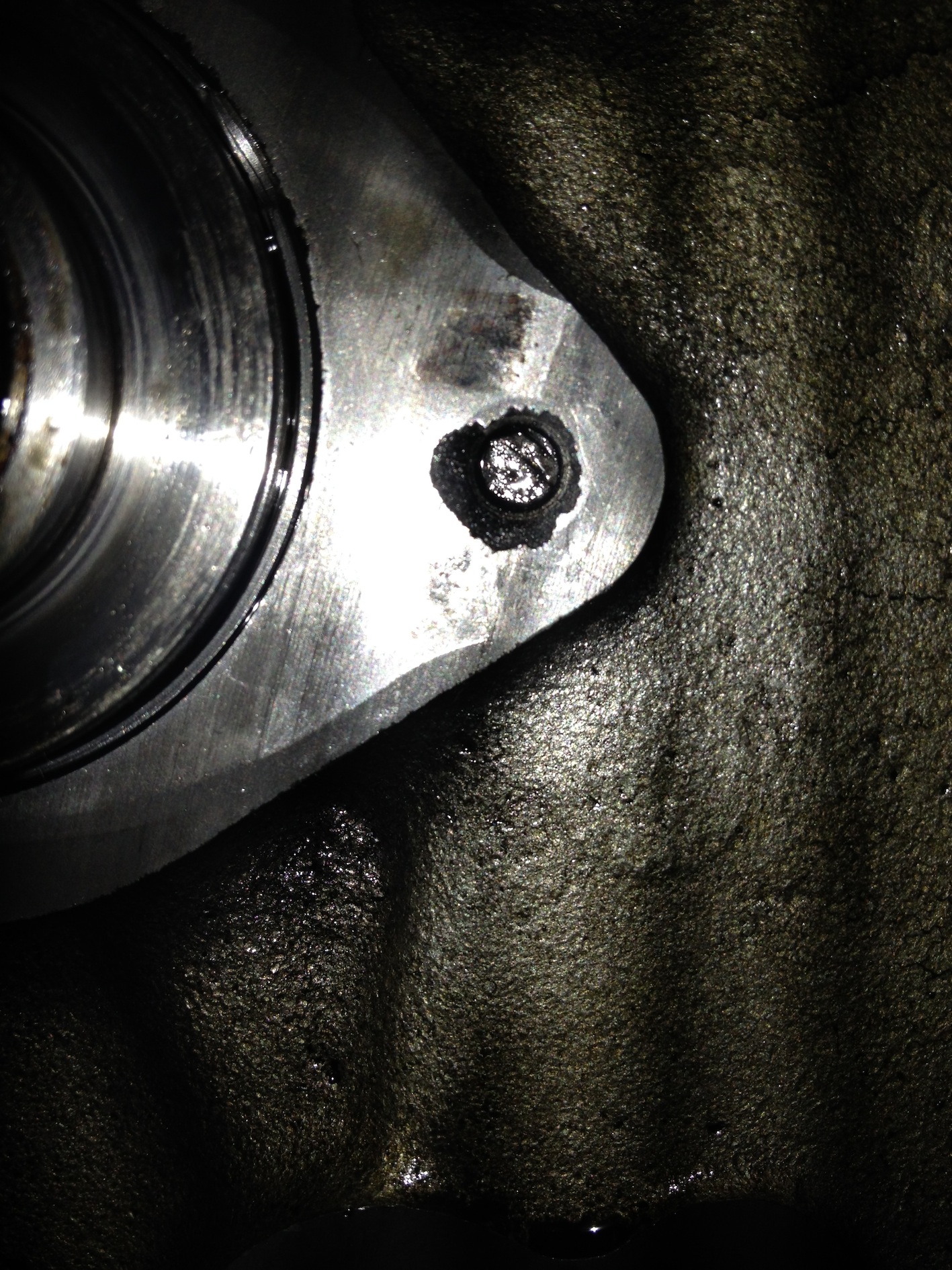

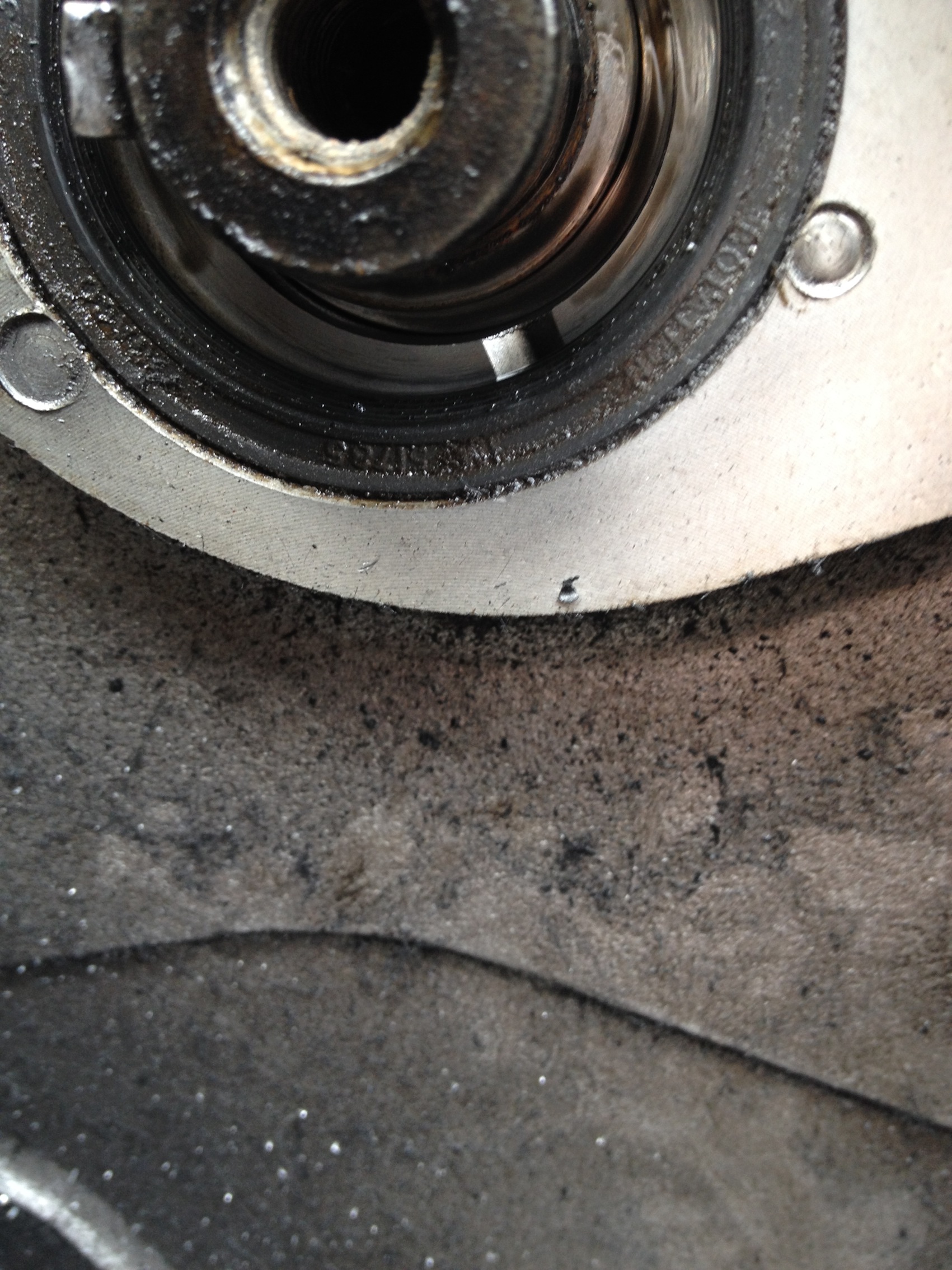

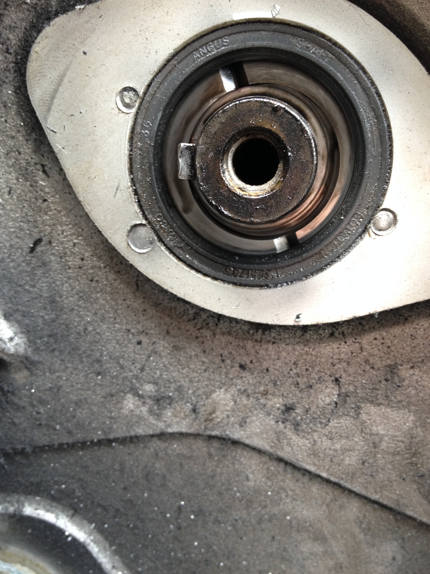

Suite de l'aventure, une fois la vis du pignon enlevé, on voit que ça baigne dans l'huile:
c'est plein d'huile.. le spi ne fait plus effet. Le pignon m'est tombé dans les mains tout seul!

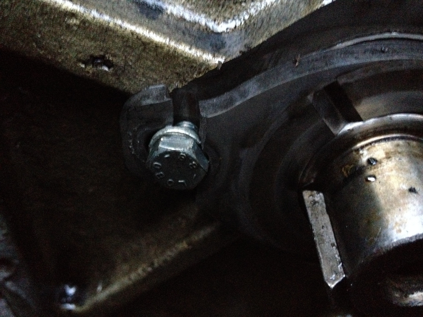

Après démontage voilà sur quoi je tombe.. Il y'a un espacement de la bride sur la droite..
La bride n'est pas centrée derrière...
de ce côté là la bride semble collée à l'AAC

Voilà, donc je continue à démonter tout le carter de distrib... bientôt la suite...

En tout cas c'était bien la bride
maintenant comment procéder..? je pense à dévisser la rampe de culbu, tenter de repousser l'arbre à l'intérieur,peut être en enlevant la pompe à vide.. enlevr la vis foirée, qui a fait sauter une partie du metal de son filetage... grave? mettre une patte spéciale? soudure à froid pour compenser?
Puis remettre une bride... Je ne me sens pas vraiment les compétences de déculasser et enlever l'arbre à cames...
Mais si vous dites que c'est indispensable.... ba j'essaierai quand même...!

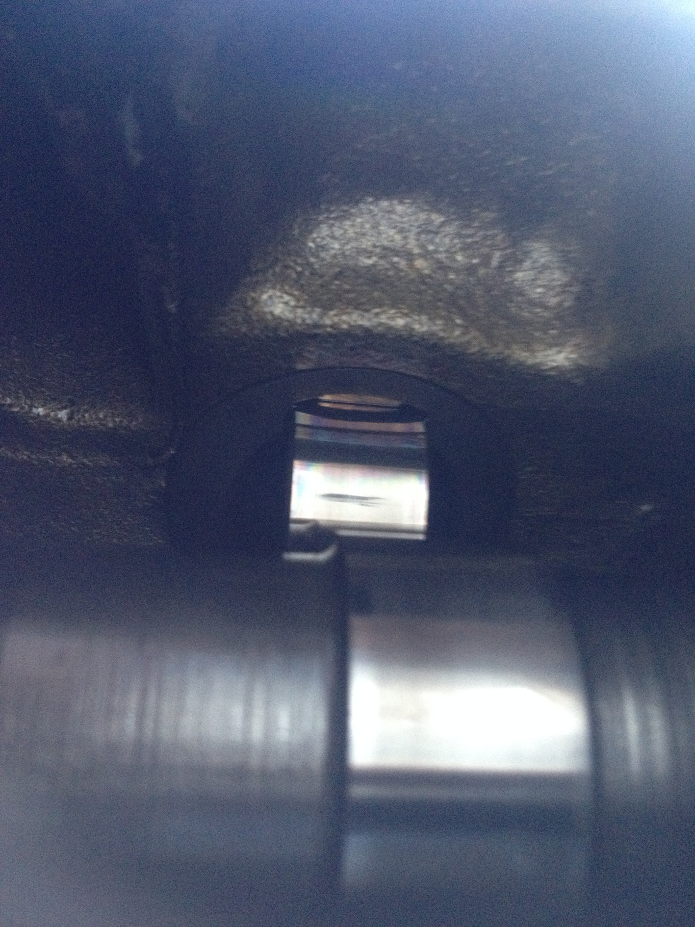

Un peu de temps en fin d'aprem donc : La vis foirée est sortie sans encombre. De là j'ai démonté la rampe de culbus, et hop l'AAC à peine touché, rentre dans son logement, en place! (on voit bien sur les photos en dessous comme les poussoirs étaient décalés sur les cams..)
AAC
AAC
AAC 2
AAC 2

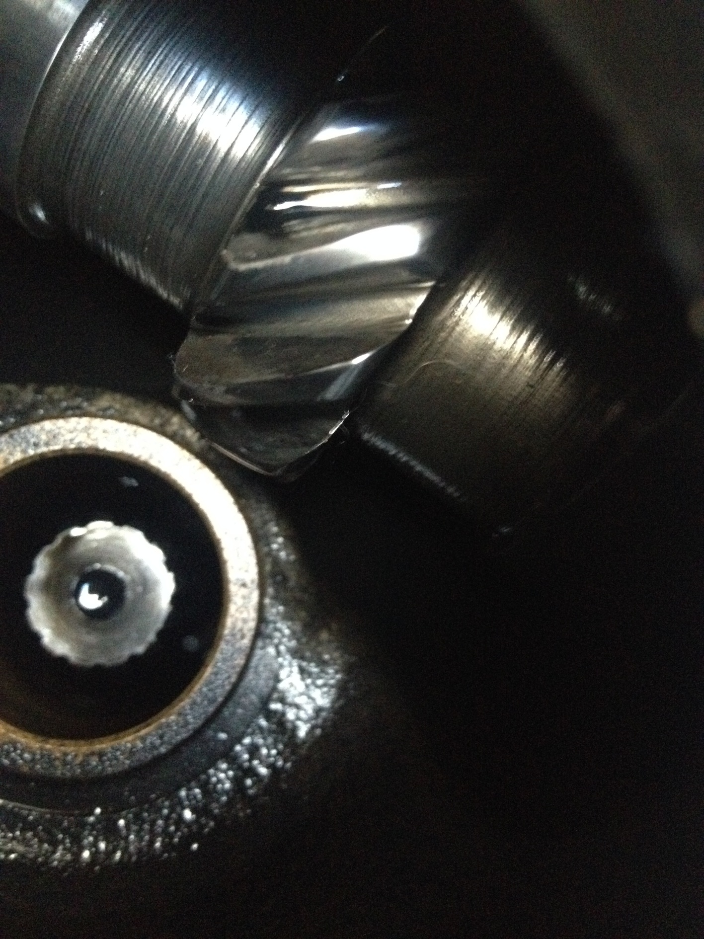

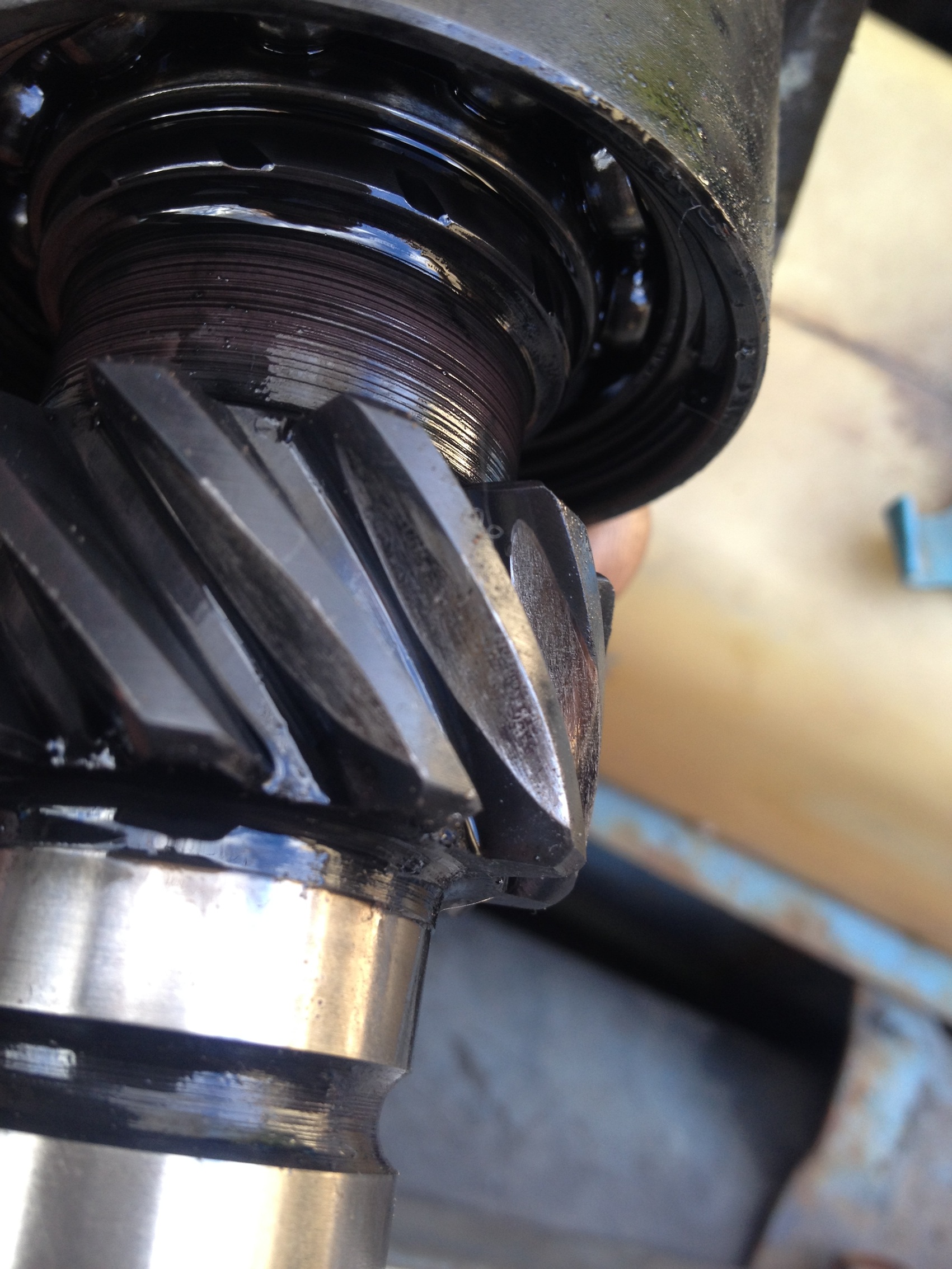

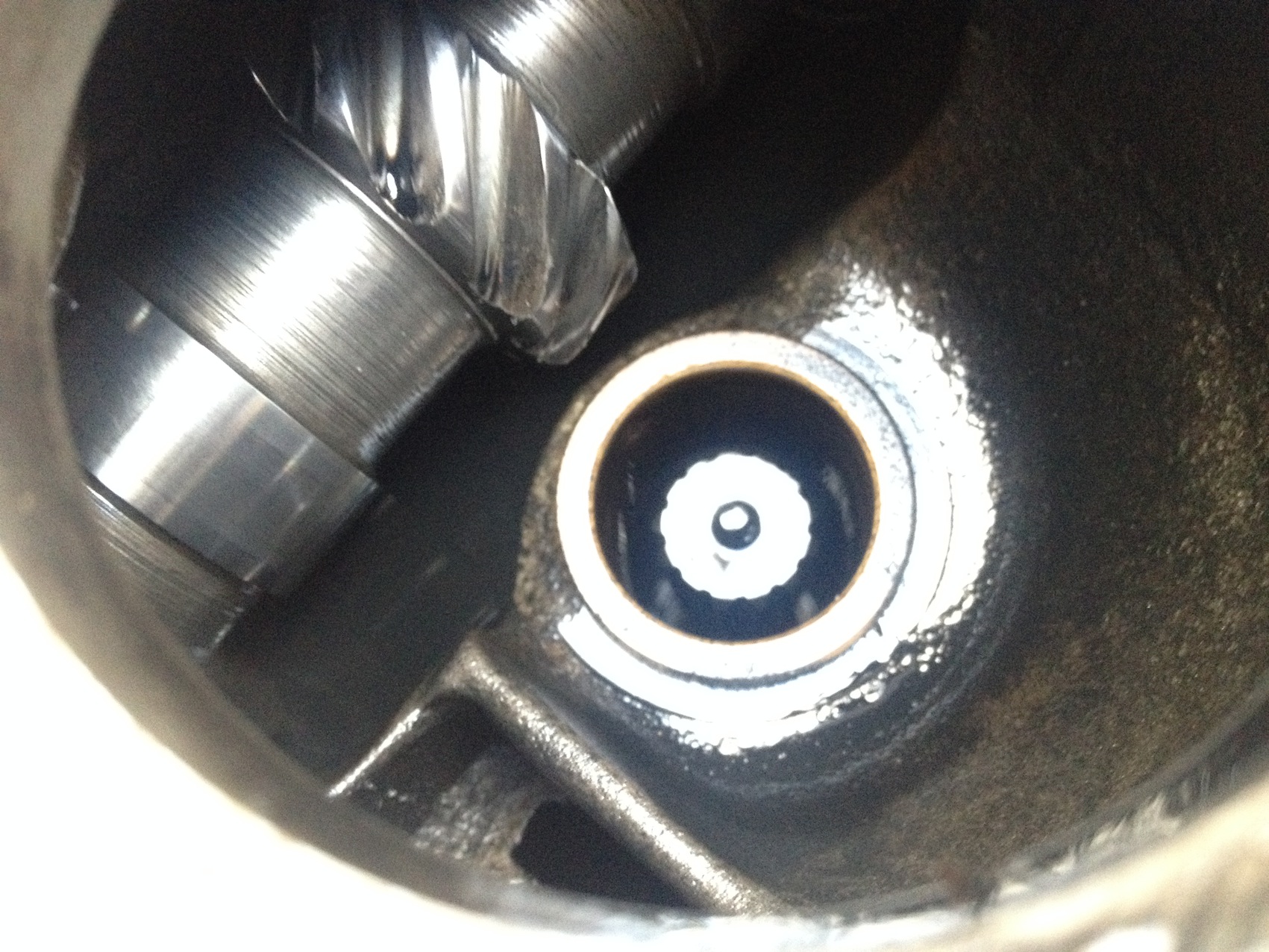

ensuite démontage de la pompe à vide.. je trouve l'engrenage avec une forte marque d'usure.. :(
engrenage pompe à vide
normale après 150 000? peut être qu'en pensez vous.. sur l'AAC on voit bien l'usure aussi de cet engrenage,
usure engrenage AAC 3
engrenage AAC
engrenage AAC
engrenage AAC 2
engrenage AAC 2
puis sur la pompe à vide aussi, usure du petit axe au bout du pignon sur la pièce d'emboitement de la pompe à vide...
usure pompe à vide
usure pompe à vide
Je serai tenté de changer tout ça... puisque l'AAC sort et rentre tout seul..
Seul problème les poussoirs!! je ne peux pas les maintenir vers le haut! si je sos l'AAC comme ça comment vont ils se comporter? vont ils tomber dans le logement bas moteur de L'AAC? je ne sais vraiment pas à quoi m'attendre.... :?
tu ne parles pas de la pompe à huile. Son axe de commande tourne t'il librement ?
Après, si aucune des pompes n'a grippé , et que l"AAC n"as pas forcé de manière excessive au niveau des dentures, on peut en déduire que l'usure pourrait provenir d'un défaut de lubrification genre gas oil dans l"huile ou une canalisation d'huile bouchée .
L' usure des dents modifie l' angle de pression des dentures, augmentant la composante axiale ce qui pousse l'AAC vers la bride.
Les dents s'entrechoquent. ça génère des vibrations et l'AAC vient marteler contre la bride qui casse.
