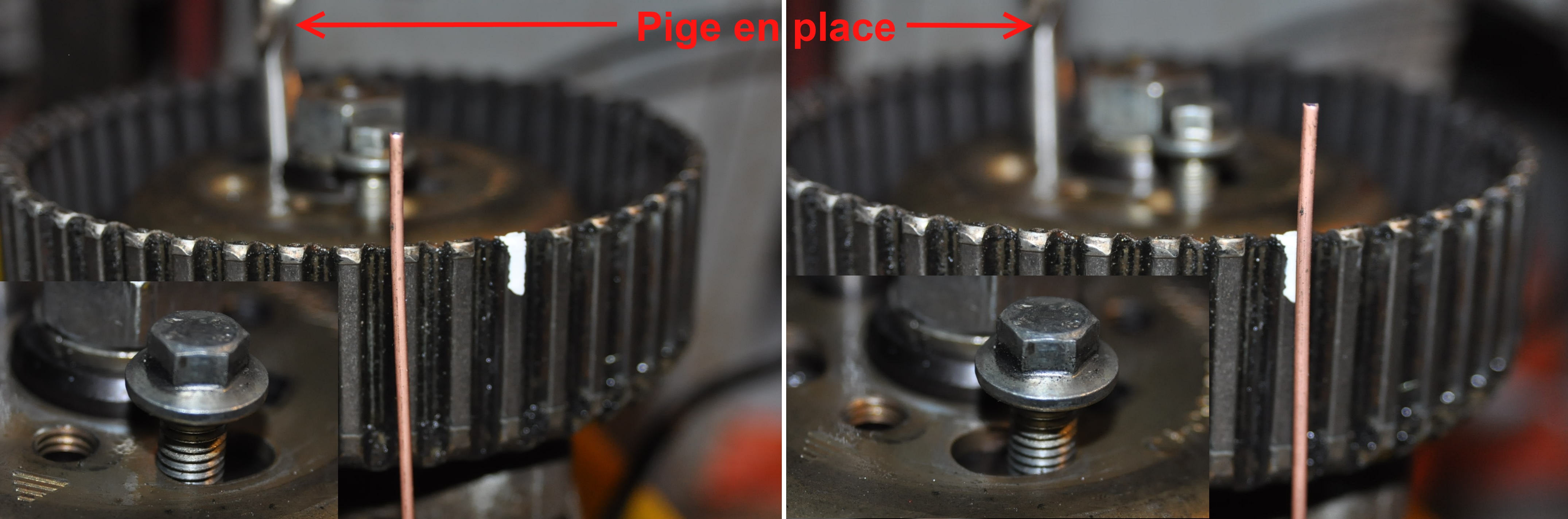

Tu peux éventuellement essayer de jouer sur le diamètre de la pige de calage de pompe à injection pour tenter de rattraper un peut d'avance si cela c'est décaler un peu lors de la rupture.
Méthode:
Tu cales la poulie de pompe à injection avec une pige de Ø 8 mm au PMH.
Tu desserres les 3 vis de 10 de la poulie de pompe à injection.
Avec une clef à pipe de 22mm du ramène la poulie de pompe à injection en butée sur la cale en tournant dans le sens horaire dans la limite de ce que peuvent te permettre les trous oblongs des trois vis, donc juste avant d'influencer la tension de courroie, dès que tu as atteins cette limite tu resserres les trois vis de la poulie de pompe à injection. C'est un peu dure de tenir la poulie avec la clef de 22 et de serrer en même temps les vis de 10, ou au moins une, histoire de solidariser la poulie au moyeux de l'axe de pompe avant de relâcher la clef de 22 qui a tendance a être rappeler naturellement dans le sens anti horaire. Lis ce petit thème: Pige de calage de Pompe a Injection., suis également le lien vers l'intervention du Dahu qui a eu un problème de décalage, qui pourra peut-être t’amener à une solution. Mais suite a une rupture de courroie, cela ne m'étonnerai pas que le moyeux de PI est bougé sur son emmanchement conique.
Méthode:

Donc, si j'ai tout compris, mon moyeu de pompe a pu bouger sans que cela apparaisse au niveau des trois trous de réglage car ma pige de PI rentre impeccable jusqu'à maintenant ?

Salut,Dom49 a écrit : Donc, si j'ai tout compris, mon moyeu de pompe a pu bouger sans que cela apparaisse au niveau des trois trous de réglage car ma pige de PI rentre impeccable jusqu'à maintenant ?
Oui c'est bien là le piège, la poulie est solidaire du moyeux via les trois vis, le moyeux lui, est solidaire de l'axe conique de la pompe via l'écrou de 22 . La raison d'être des trou oblongs des 3 vis de poulie est d’équilibrer la tension de courroie. Pige en place, la poulie peut se déplace par rapport au moyeux de 2 dents et demi environ. Maintenant si la position du moyeux a bougé et est passé de la position 1 à la position 2, à cause de la rupture de la courroie et de la violence des forces mise en oeuvre à ce moment là, qui fait que l'emmanchement conique maintenu par le gros écrou de 22 au centre est bougé. Là, effectivement, il peut y avoir un problème, qui avec un peu de chance, si cela n'a pas trop bougé, c'est à dire que l'écart entre la position 1 d'origine et la position 2 n'est pas trop important, on peut rattraper ce décalage de façon empirique, avec les trous oblongs et une pige un peu plus petite en forçant dans le sens horaire avant de resserrer les trois vis de 10 , mais cela peut être satisfaisant ou permettre de démarrer. On peut contrôler avec un comparateur la levée a 1,54 mm au point mort haut afin d'être moins empirique. Mais parfois cela a tellement bougé entre la position 1 et 2 qu'il n'est pas possible de rattraper le décalage sur le moyeux simplement, il faut un comparateur pour repérer la levée a 1,54 mm puis bloqué l'axe de la pompe avec la vis prévu a cet effet, puis démancher le moyeux de la pompe, puis réenclencher le moyeux avec la pige dans la bonne position, en étant sur que l'on est bien à 1,54 mm sur le cylindre numéro 1. Dans le pire des cas ou manque de bol, il faut recommencer l’opération 4 fois si on arrive pas à bien lire la goutte en bout de durite d'injecteur pour détecter la distribution au cylindre 1. Mais bon,

AMHA, je ne crois pas que la poulie ait bougée sur sa portée conique lors de la rupture de la courroie. La courroie casse, la pompe à injection n'est tout simplement plus entrainée.
Sauf peut être si la courroie bloque la poulie.

Bon et bien ça y est youpi, ça pète
Et ça pète même très bien. Le ralenti et la montée en régime me satisfont pleinement. C'est même mieux qu'avant. Le moteur ronronne alors qu'avant la casse de la courroie, il avait tendance à claquer un peu malgré mes différents réglages culbus.
Démarrage quart de tour maintenant avec un peu de fumée grise à l'échappement à l'accélération mais faut peut être pas trop en demander avec mes 330.000 km et je l'avais rorysé un peu avant donc il faudra peut être que je revois ça pour un nouveau réglage.
J'ai réussi en fignolant tranquillement le rattrapage à la PI en jouant avec le débattement des trous oblongs et un forêt de huit comme indiqué par Lølø et finalement je me suis approché de la vérité.
Demain remontage complet tranquillement et essai sur route mais je respire mieux car je commençais à tourner en rond autour du moteur. Quel délice de le démarrer comme une fleur après quasiment deux mois d'attente.
Merci à tous pour les conseils et les suggestions ; ça m'a bien aidé à me sortir du brouillard et vive les lands.

Salut,The Pater a écrit :AMHA, je ne crois pas que la poulie ait bougée sur sa portée conique lors de la rupture de la courroie. La courroie casse, la pompe à injection n'est tout simplement plus entrainée.
Cela arrive lorsque la courroie casse. Je l'ai constaté 2 fois de mes yeux et de mémoire 2 fois en virtuel sur la faq. Cela fait 4 cas répertoriés.
