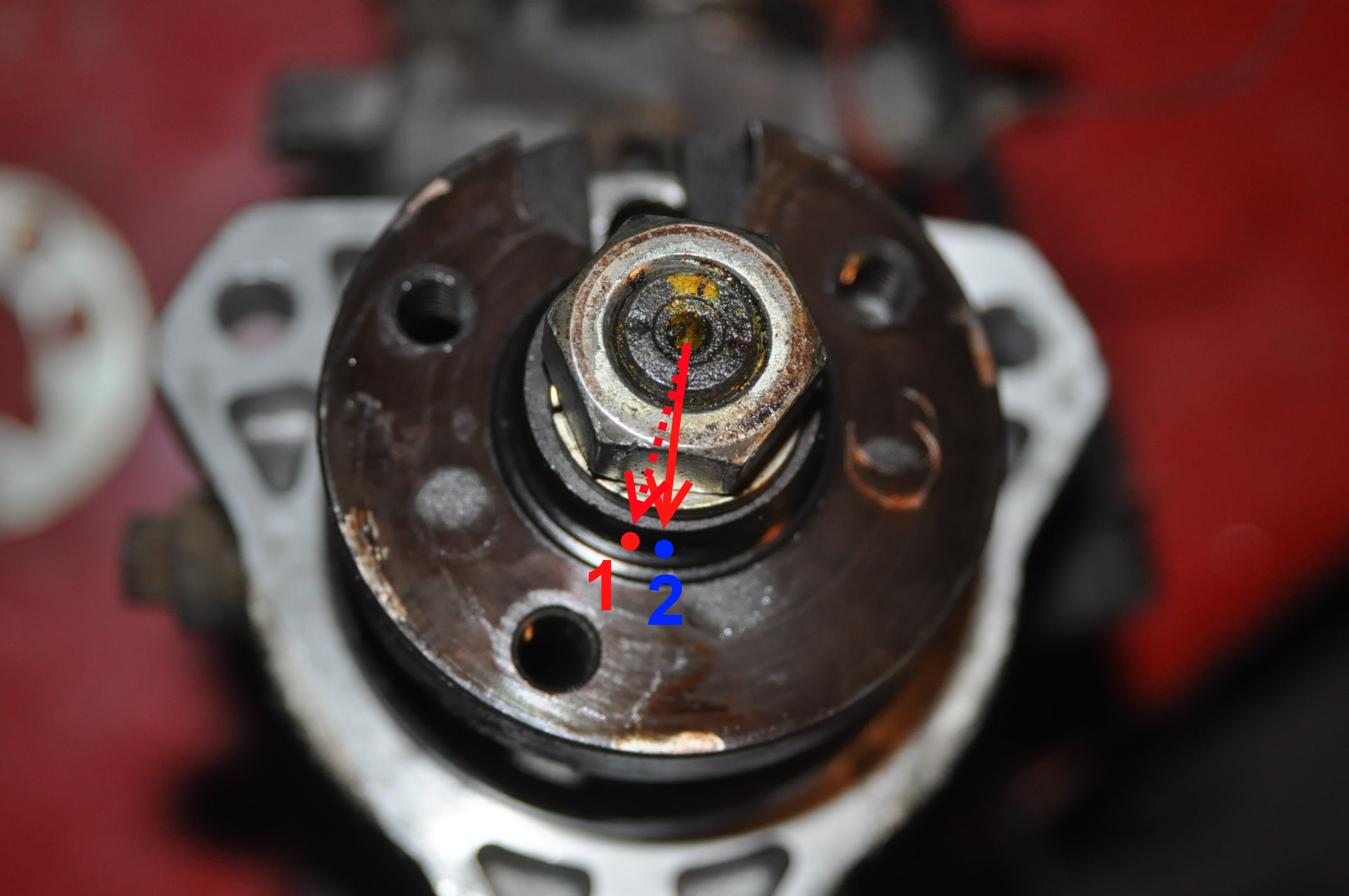

Dom49 a écrit : Donc, si j'ai tout compris, mon moyeu de pompe a pu bouger sans que cela apparaisse au niveau des trois trous de réglage car ma pige de PI rentre impeccable jusqu'à maintenant ?
Oui c'est bien là le piège, la poulie est solidaire du moyeux via les trois vis, le moyeux lui, est solidaire de l'axe conique de la pompe via l'écrou de 22 .
La raison d'être des trou oblongs des 3 vis de poulie est d’équilibrer la tension de courroie. Pige en place, la poulie peut se déplace par rapport au moyeux de 2 dents et demi environ.
Maintenant si la position du moyeux a bougé et est passé de la position 1 à la position 2, à cause de la rupture de la courroie et de la violence des forces mise en oeuvre à ce moment là, qui fait que l'emmanchement conique maintenu par le gros écrou de 22 au centre est bougé. Là, effectivement, il peut y avoir un problème, qui avec un peu de chance, si cela n'a pas trop bougé, c'est à dire que l'écart entre la position 1 d'origine et la position 2 n'est pas trop important, on peut rattraper ce décalage de façon empirique, avec les trous oblongs et une pige un peu plus petite en forçant dans le sens horaire avant de resserrer les trois vis de 10 , mais cela peut être satisfaisant ou permettre de démarrer. On peut contrôler avec un comparateur la levée a 1,54 mm au point mort haut afin d'être moins empirique. Mais parfois cela a tellement bougé entre la position 1 et 2 qu'il n'est pas possible de rattraper le décalage sur le moyeux simplement, il faut un comparateur pour repérer la levée a 1,54 mm puis bloqué l'axe de la pompe avec la vis prévu a cet effet, puis démancher le moyeux de la pompe, puis réenclencher le moyeux avec la pige dans la bonne position, en étant sur que l'on est bien à 1,54 mm sur le cylindre numéro 1. Dans le pire des cas ou manque de bol, il faut recommencer l’opération 4 fois si on arrive pas à bien lire la goutte en bout de durite d'injecteur pour détecter la distribution au cylindre 1. Mais bon, :? j’arrête là de vous saouler, car j'ai l'impression de radoter.

AMHA, je ne crois pas que la poulie ait bougée sur sa portée conique lors de la rupture de la courroie. La courroie casse, la pompe à injection n'est tout simplement plus entrainée.
Sauf peut être si la courroie bloque la poulie.

Bon et bien ça y est youpi, ça pète :sm3: Et ça pète même très bien. Le ralenti et la montée en régime me satisfont pleinement. C'est même mieux qu'avant. Le moteur ronronne alors qu'avant la casse de la courroie, il avait tendance à claquer un peu malgré mes différents réglages culbus.
Démarrage quart de tour maintenant avec un peu de fumée grise à l'échappement à l'accélération mais faut peut être pas trop en demander avec mes 330.000 km et je l'avais rorysé un peu avant donc il faudra peut être que je revois ça pour un nouveau réglage.
J'ai réussi en fignolant tranquillement le rattrapage à la PI en jouant avec le débattement des trous oblongs et un forêt de huit comme indiqué par Lølø et finalement je me suis approché de la vérité.

Cela arrive lorsque la courroie casse. Je l'ai constaté 2 fois de mes yeux et de mémoire 2 fois en virtuel sur la faq. Cela fait 4 cas répertoriés.
