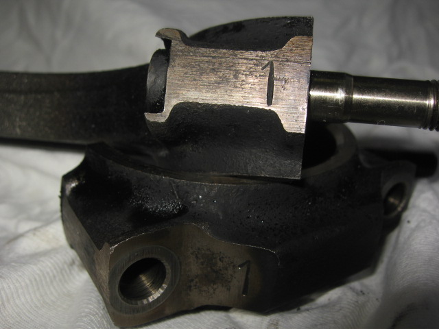

Et là, second drame !
Ce sont les coussinets de bielle du premier piston, celui qui était plus haut...
On a retrouvé les deux coussinets l'un sur l'autre et un écrou du pied de bielle désserré...
Le pied de bielle est plutôt moche... Mais par chance le vilebrequin n'a rien !

stephaned a écrit :On a retrouvé les deux coussinets l'un sur l'autre et un écrou du pied de bielle désserré...
impossible :mrgreen:
Re: un piston plus haut que les autres...
Donc, cela veut dire que le piston 1 était plus haut que les autres d'une épaisseur de palier de bielle. Que l'origine de la panne, provient du desserrage de l'écrou du chapeau. Donc si le vilebrequin n'a rien de signifiant comme mal, une bielle un palier et cela repart. Il faut bien rincer le bloc, et nettoyer le circuit d'huile, en particulier les durites qui vont au radiateur et le radiateur d'huile lui même, car tes coussinets de palier vu leur ont visiblement laissé des miettes.

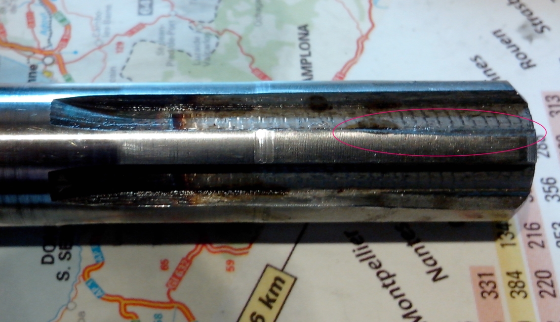

C'est au tour de la pompe à huile
Premier nettoyage,
Démontage
Nettoyage complet
Tout est propre, sauf des traces suspect sur l'axe de la pompe...
Heureusement, j'ai une autre pompe sur une étagère...
Après nettoyage de l'axe, celui-ci est parfait !
