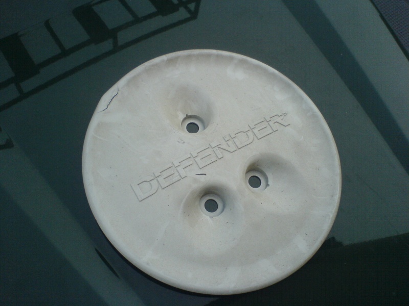

bonjour,
je reviens encore une fois vers vous pour une question de cache roue. Apres 5ans de recherche dans les casses et autres revendeurs, j'ai finalement trouvé ce cache roue :sm3: sauf que voila : j'ai voulu le mettre en place et.... les tiges qui maintienne la roue sont trop courtes de plus l'idée de serrer les ecrous directement sur un cache en plastique ne me dis rien de rassurant. une idée sur le montage d'origine? y'a t il qlq chose qui me manque ??

bonjour,
c'est idiot j'en avais un qui trône dans mon garage depuis 8 ans ..
de mémoire c'était monté comme ça sur mon td5, 2 écrous pour tenir la roue et 1 écrou avec entretoise pour tenir le cache roue.

As-tu déposé la roue de secours ? Il y a peut-être des écrous derrière qui permettent de régler l'écartement de celle-ci par rapport à la porte arrière. Il suffirait de serrer ces écrous de quelques tours pour que tu aies la place de fixer ton enjoliveur.
En ce qui concerne la fixation de ce dernier, elle est faite d'origine par des écrous ulra-fins derrière lesquels se trouvent des rondelles en plastique transparent. Ces écrous ne servent qu'à tenir l'enjoliveur et se rajoutent en plus des écrous de roue côniques normaux qui fixent la roue de secours.
Attention à ne pas trop serrer l'enjoliveur : les rondelles plastique sont fragiles et un très léger serrage suffit.

Bonjour Cyriland,
saurais tu si par hasard les ecrous qui tiennent l'enjoliveur se detaillent ? une reference serait aussi la bienvenue. Merci
Emma Peel
Messages : 188
Re: une histoire de cache roue
La référence d'un écrou est MXC7887. Celle d'une rondelle est MXC7335, mais je crois que ces dernières sont vendues par 10 ou même par 25. Cependant, je crois que j'en ai quelque part dans mon garage et je pourrais te les envoyer gracieusement.

walidbk a écrit :bonjour,
Il ne te manque que 3 rondelles.
Je viens de vendre les 5 pneus d'origine de mon DEF et le cache (?) roue.
Les écrous sont serrés directement sur les rondelles.
