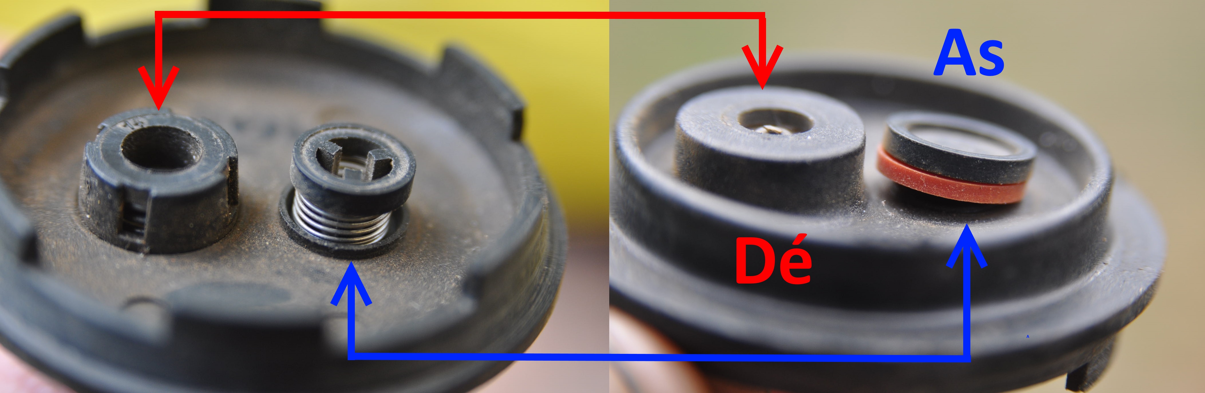

Tu nettoies les petites soupapes, leur ressort, et leur portée étanche, peut-être qu'il y en a une coincée en position ouverte, à cause de la crasse.

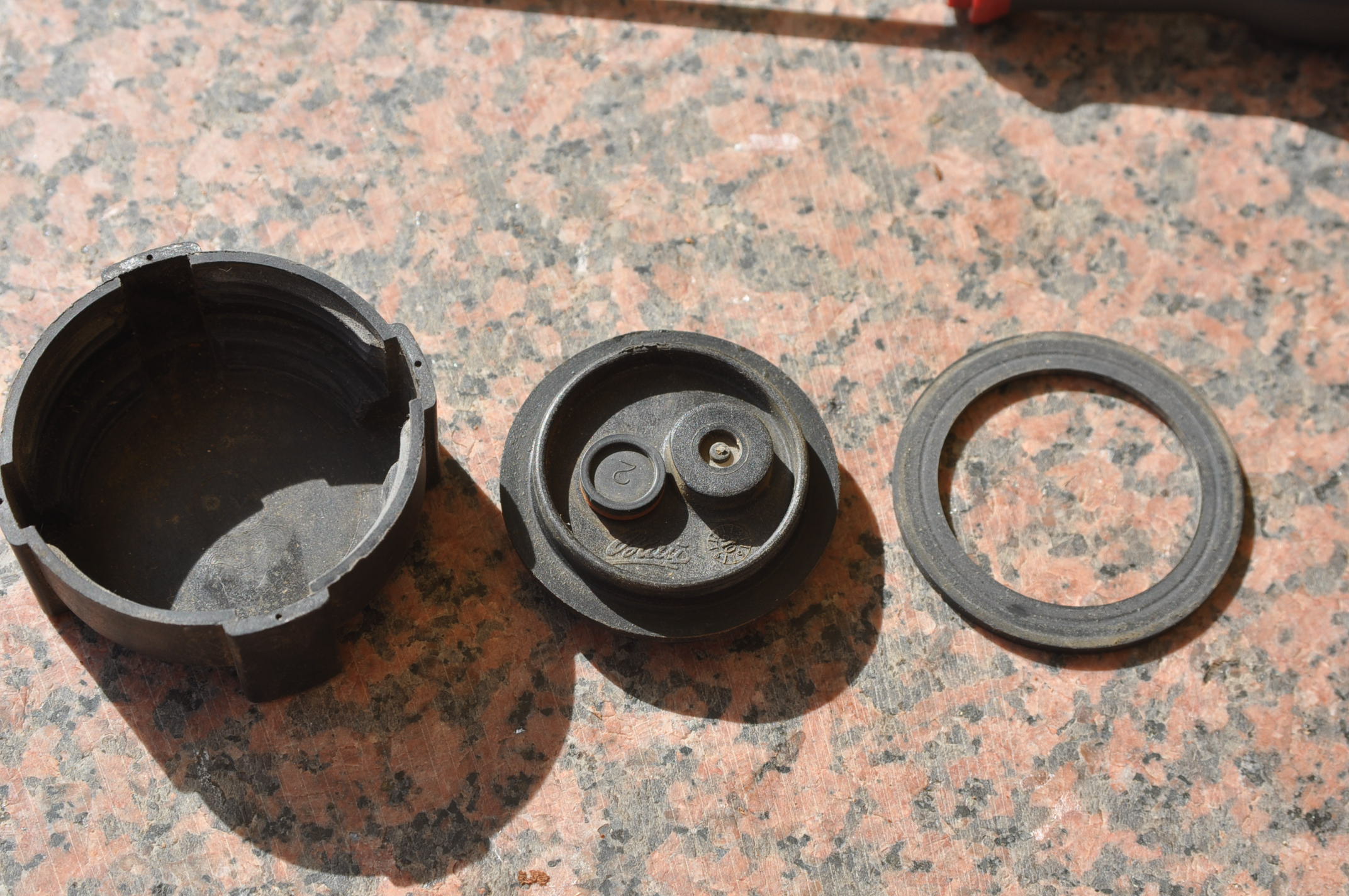

Le bouchon peut s'ouvrir à l'aide d'un petit tournevis pour enlever le joint:

L'ensemble démonté:
On peut facilement envisager que des impuretés viennent perturber le bon fonctionnement des ressorts ou des petits joints de porté.
As pour aspiration, permet à l'air de retourner dans le vase lorsque le liquide refroidi et Dé permet à l'air de s’échapper lorsque le liquide chauffe et donc qui "s'expanser" et que la pression devient supérieur a 1 bar, il faut protéger les radiateur, durites et autre raccord d'une pression trop importante.
