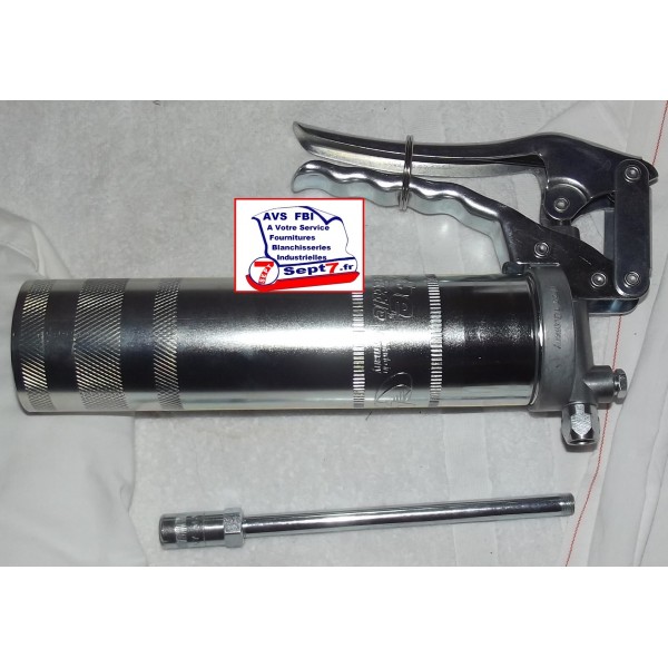

Une pompe a graisse une main ca ressemble a ca:
Sinon, pour les vraiment fainéants qui veulent même pas mettre en route le compresseur, y'a aussi les pompes électrique sur accu, mais dans les 214,32 TTC quand même... pour ceux qui achètent par leur boite ca fais 179,20 € Net HT :mrgreen: :mrgreen:

Feub a écrit :Une pompe a graisse une main ca ressemble a ca:
Et donc si je comprends bien, une main sur la pompe (poignée et on envoie la graisse) et l'autre main qui maintient l'embout sur le graisseur et on y va ?
Quel intérêt/besoin d'avoir un tuyau souple par rapport à un tube rigide ?

Klug a écrit : Quel intérêt/besoin d'avoir un tuyau souple par rapport à un tube rigide ?
Tu ne dois pas graisser souvent tes arbres....... :lol:
La position de la pompe à graisse a moins d'importante. Ce qui est non négligeable dans un espace réduit et/ou que l'accessibilité au graisseur est comptée.

Effectivement, l'accessibilité du graisseur est très pénible (surtout sur les croisillons) mais dans mon esprit, il me semblait plus simple de déplacer légèrement le véhicule et attaquer le graisseur "dans l'axe", avec une pompe équipée d'un tube rigide (qui permet de pomper et "pousser" sur le graisseur d'une seule main) plutôt que continuer à se battre avec une main sur la pompe et une sur le croisillon.
J'en déduis donc qu'il faut continuer à se battre...

Perso, j'aurais plutôt tendance a graisser plus les croisillons, mais bon du temps que je suis dessous tout le monde reçoit, y comprit mes rotules de direction qui sont graissables aussi...
Par contre, avec une pompe a graisse une main et un tuyau souple, je trouves la bataille facile... :roll:

Donc "pompe à une main avec flexible" sur la liste.

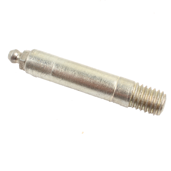

A la lecture du post, je constate avec une joie non dissimulée :mrgreen: que mes déboires sous le Def sont le lot de tout graisseur amateur qui n'a ni fosse ni pont...
Ramping, pompe coinçée entre les genoux avec une main sur le levier, l'autre sur ce :sm4: de :evil: de :sm1: d'embout-graisseur à la :x . Poussières dans les yeux (ou buée sur les lunettes de protection, au choix), éraflures et bosses divers (sur l'opérateur...pas le Def), bordée de jurons qui font s'enfuir madame, présente pour déplacer le Def afin de faire tourner les arbres et croisillons en bonne position... :roll:
Si jusqu'alors j'ai réussi mes graissages croisillons+arbre, dernièrement, j'ai deux graisseurs récalcitrants qui vomissent toute la graisse dont j'essaie de les gaver (comprenez que la graisse n'entre pas).
Je soupçonne les embouts graisseurs en question d'être grippés ou bouchés (pas rouillés ça c'est sûr) et je voudrais les changer (mon agrafe 4 mords est déjà biseauté pour prendre place entre les croisillons). Mais la....deux questions :
1) à la lecture du sujet, je me demande si je ne devrais pas investir dans une pompe à graisse de qualité pro (meilleur verrouillage sur les embouts et manipulation plus aisée)
2) je constate que les embouts graisseurs existent en plusieurs "tailles" (M8-100 M6-125 M10-150 M10-100, etc....). Quelle est la bonne dimension à prendre pour un Def TD4 de 2007 ?
question bonus : est-ce que ça se démonte facilement ou il faut (encore) un outil et/ou des précautions spéciales ?
Merci de votre aide :sm6:

Les graisseurs se démontent facilement. Il faut une douille de 7 ou de 8 suivant les graisseurs. Ceux des arbres sont en M6x125. Pour la pompe à graisse j'utilise une pompe qui a un flexible d'un bon mètre, ce qui fait que je peux la poser par terre quand je pompe et tenir l'embout sur le graisseur en même temps.

M6x125, c'est aussi valable pour les croisillons ? (c'est des graisseurs de croisillons qui me font misère).
Re: Longueur des arbres
Oui, ce sont les mêmes. Essaies de trouver un modèle un peut plus long que ceux d'origine, ce sera plus pratique pour mettre l'embout de la pompe.

Sûr qu'il sont pas facile à attraper...mais plus long ils risquent de gêner le travail des croisillons, non ?
Edit : tu es sûr que c'est M6x125 ? Car je ne trouve sur le net que du M6x100 ou du M8x125 :?
Oui, sorry c'est du 6x100. Pour la longueur, il ne faut pas qu'ils soient trop long non plus. Normalement ça ne gêne pas le fonctionnement. En fait le graisseur est monté sur une rallonge. On en trouve de différentes longueur.
Celle-ci serait un peu longue, on doit trouver plus court.

torero a écrit : On en trouve de différentes longueur.
Faites gaffe de ne pas ajouter du balourd préjudiciable.
