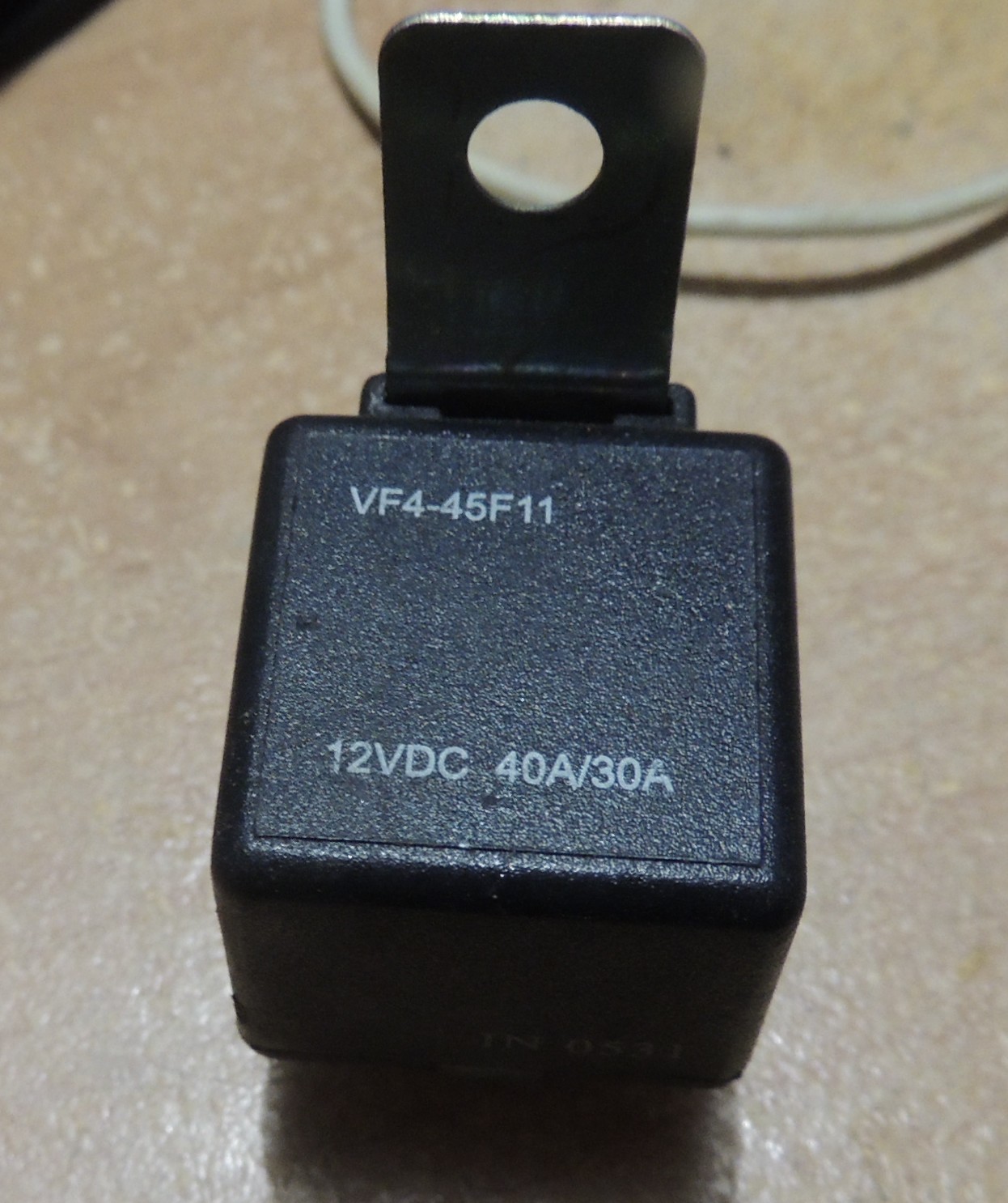

j'ai mis un boitier étanche sur l'aile avec un porte fusible, un relais que je brancherai sur le porte fusible.
le gars qui m'a vendu le relais a pas de boite, pas de notices... débrouilles toi ...
vous savez comment le brancher ?
d'un coté je prend le plus contact sur la bobine d'allumage
et j'alimente la pompe a essence avec un plus pris sur la batterie
voila le relais
je branche quoi où ?
Si vous êtes plus inspirés que moi...
Merci d'avance

Sur le schéma que j'avais trouvé sur le lien donné ci-dessus, le 30 et le 87 sont inversés.
Je vais suivre ton schéma.

J'ai tout fait bien, tout gainé...
pret pour le test.
Rien !
Je vérifie ma masse, mes connections, mes fils, mes branchements.
Rien !
Mon relais ne s'enclenche pas.
Il est neuf.
Je teste, vérifie le relais.
Il est inerte. Totalement.
Vendu en vrac, sans boite, sans notice...
Et HS !
GRRRRRRRRRRRRRR

J'ai mis un autre relais, aussi neuf et cette fois ça marche !
