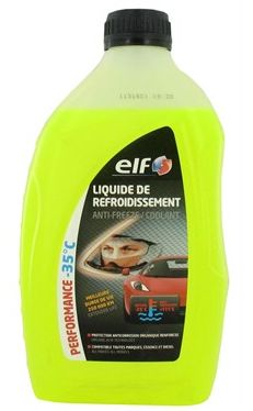

Re: Couleur liquide refroidissement
Perso, j'aime bien celui là :
