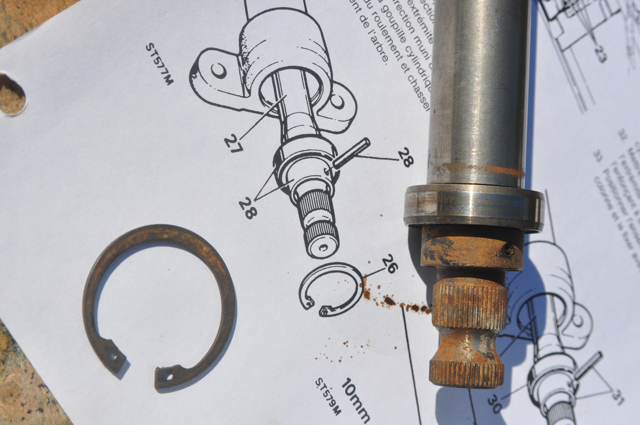

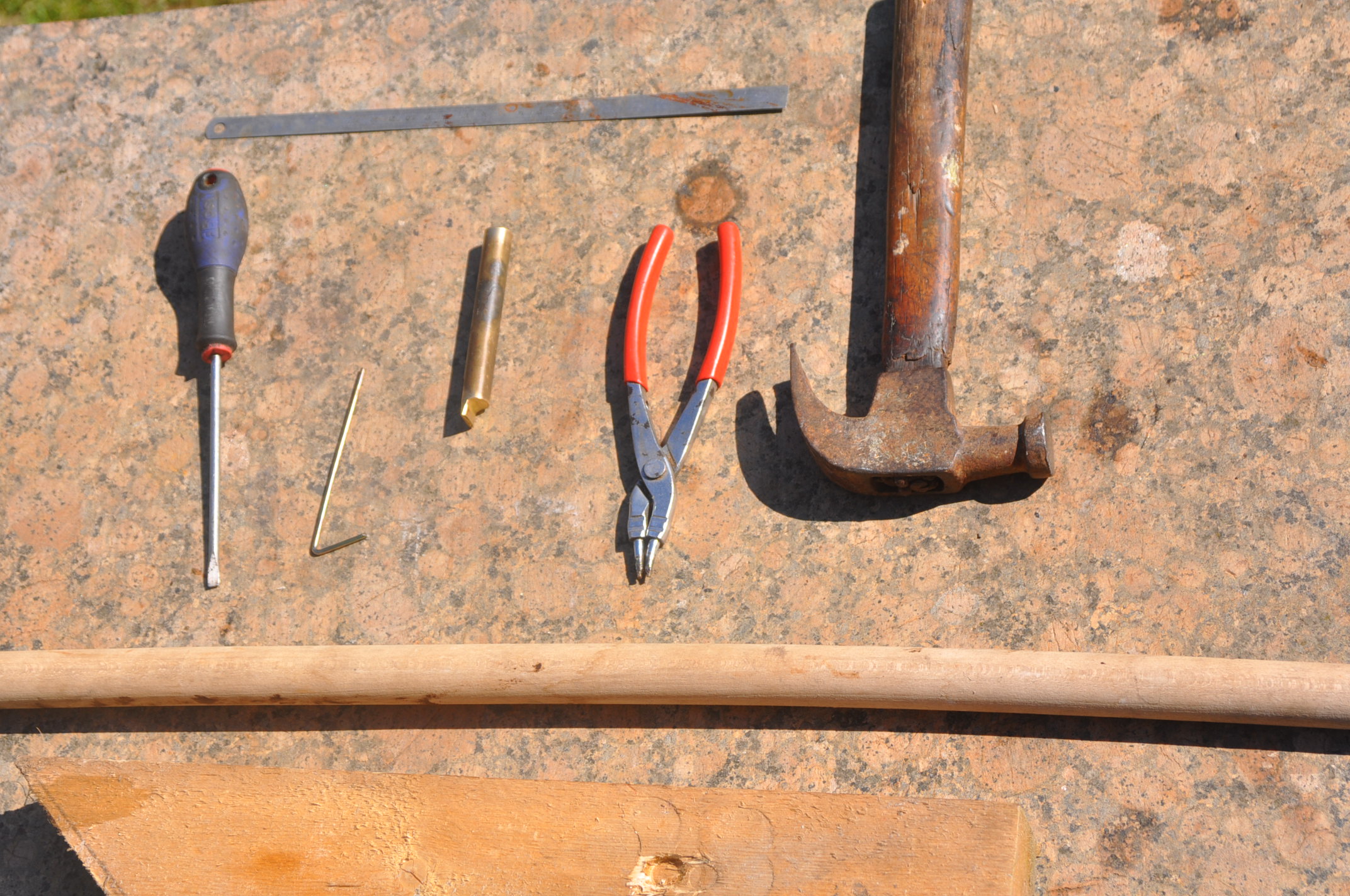

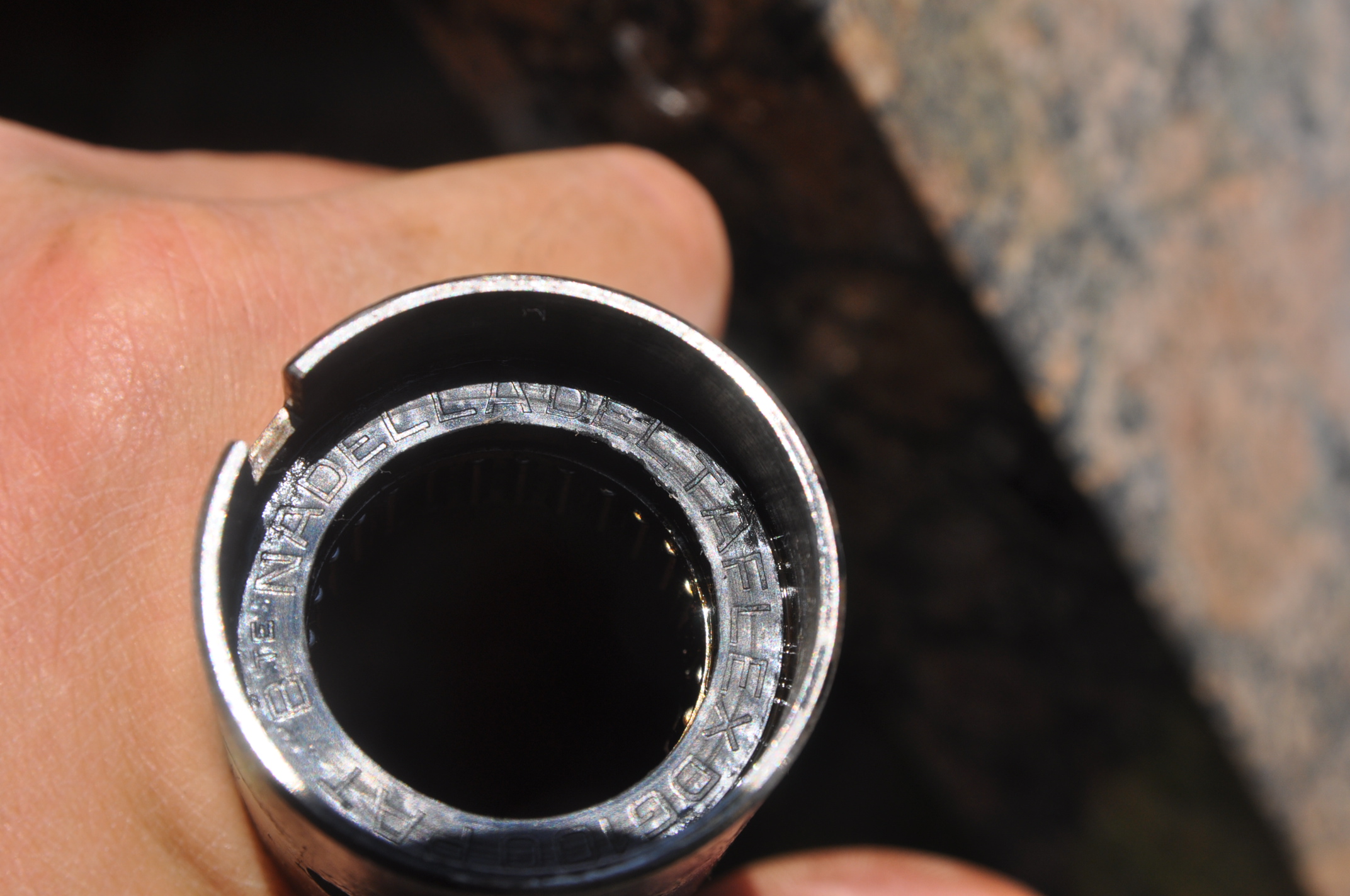

Bon effectivement rien à voir, après avoir retourné le microcat LR dans tous les sens et en utilisant le catalogue croisé, nada, rien, que nenni... sur ces deux roulements de colonne.LØLØ a écrit :Maintenant, est ce que les roulements pour les colonnes de RRC sont les même que pour les lands, je ne sais pas.
Pourtant, j'ai apparemment le même manuel d'atelier émanant du constructeur que toi, sur le changement de ces roulements, mais en français: Celle là est interssante Dans le RAVE non plus, rien apparait au sujet de ces roulements ?
Dans le part catalogue RTC 9863CE de 1989 non plus ?
Il est temps d'essayer de réparer ça, sur landroverfaq.com avec l'aide de quelques complices
 Dans la réalité, cela donne: Donc, c'est partie, le clip d'abord qu'ils disent dans la doc... Ensuite, à l'aide d'une cale de bois et d'un marteau rigolo on tape sur le haut de la colonne pour faire sortir la partie intérieur. Ce n'est pas venu tout seul quand même, je commençais à entrevoir le moment ou j'allais chercher des arguments plus convainquant en allant taxer la masse dynamométrique de feub, le tout coincé dans un étau, je commençais également à ressentir l’âme compatissante du Pater pour le roulement du bas, qui indirectement encaissait les coups sur sa bague intérieure, mais ouf c'est finalement venu avec le petit marteau rigolo... Donc, on a ça d'intéressant d'un coté : Et ça de l'autre, bizarre ce roulement à aiguilles, si je me rappelle bien de la définition.
 Franchement, tu ne pourrais pas zoomer sur l'avant dernière photo, on dirait qu'il y a un truc marqué dessus.
Clairement, cela date d'avant la chute du mur... Mais je n'ai malheureusement pas la machine ENIGMA, pour ça, il faut demander au Generalfeldmarschall Von Der Pater
 Mais d'après les mesures, j'aurais bien une petite intuition sur la signification des deux premiers numéros: J'ai grillé un peu les étapes, pour satisfaire le plus rapidement possible à la curiosité de tinkerland, mais pour mesurer ce roulement, il m'a bien fallu le sortir. Donc petit chasse goupille improvisé, cale de bois et marteau rigolo, simple formalité, la goupille mecanindus est venue sans difficulté, en trois ou quatre coups de marteau soft. Par contre la bague, je ne la sens pas, cela me parait un peu oxydé. Ouf, après plusieurs bons coups de marteau rigolo sur un tournevis plat, en latéral, par le trou de la goupille, elle a causé. Avec ce même tournevis et toujours le marteau rigolo, je chasse vers l’extérieur la bague en prenant appuis dans les trous de la goupille. Vue les dégâts déjà infligés à la bague, vue que malheureusement, je n'ai pas non plus les nouvelles plaques d'extraction à trois sections de la série TMMS, pour ça, il faudrait...
 J'utilise mon pauvre tournevis, en prenant appuis sur la bague intérieur du roulement en faisant attention de ne pas riper, pour ne pas endommager la bague étanchéité blanche du roulement.
Enfin bref, après une lutte minutieuse le voila enfin sur la table, il est sortie sans aucune difficulté en tirant dessus avec les doigts limite si il ne me tombe pas tout seul dans le creux de la main, donc après un petit nettoyage:
Bon de l'autre coté maintenant, curieux, c'est tout mou ? Du caoutchouc? Il y a un truc écrit dessus aussi, je ne sais pas trop par où commencer la lecture... disons: DELTAFLEX DG100 PAT Bte NADELLA . 230 pages de catalogue rien que pour les roulements à aiguilles.
Pour l'extraire,
Pour l'extraire,   bon n'ayant pas non plus le kit extracteur à prise interne SKF TMIP  en acier chromé spécial haute résistance à dispositif d’activation par ressort, eu... J'ai utilisé un calibre 12, car ils disent dans la doc land rover au point 29: Chasser le roulement à aiguilles de la colonne.  cela m'a pété a la gueule, non je déconne...
  bon n'ayant pas non plus le kit extracteur à prise interne SKF TMIP  en acier chromé spécial haute résistance à dispositif d’activation par ressort, eu... J'ai utilisé un calibre 12, car ils disent dans la doc land rover au point 29: Chasser le roulement à aiguilles de la colonne.  cela m'a pété a la gueule, non je déconne...   j'ai utilisé un manche à balais, dont le diamètre passe juste à l’intérieur du corps de la colonne.
Bon c'est sortie tout seul, je suis déçu, il n'y a pas eu de lutte, rien à raconter...
Bizarre tout de même ce roulement entouré de caoutchouc, je n'en soupçonnais ni la présence ni l’existence à un tel endroit.
Bizarre tout de même ce roulement entouré de caoutchouc, je n'en soupçonnais ni la présence ni l’existence à un tel endroit. Bon, on démonte et on regarde: Puis après nettoyage et reconstitution, on passe à l'anthropométrie dans l'espoir d'une identification. Malgré les mesures, je n'arrive pas à établir un lien entre celles ci et le marquage ? Après le nettoyage du corps mené à la baguette... Le graissage du roulement avec de la NLGI 2 Remise en place au doigt d'abord, puis à l'aide d'un tube PVC de Ø30mm en tapotant avec le rigolo, en m'alignant sur la marque ronde laissée dans le caoutchouc du roulement par les trous de 6mm en bout de la colonne. Le contrôle de l'enfoncement, donne bien les 10mm préconisé dans la doc au point 32. Remise en place du roulement du bas sur l'axe centrale de la colonne, qui au passage avec ses 2,9kg ferait entre les mains d'un armurier pakistanais un excellant canon lourd pour sniper. Puis remise en place du canon dans son fourreau si je puis dire, à l'aide d'un geai en bronze simple au début... Puis le geai a été légèrement modifier, afin de pouvoir enfoncer le roulement à fond en butée, pour bien libérer la gorge du clips en ne tapant uniquement que sur la bague extérieur du roulement. Remise en place du clips, pas de difficulté majeur, avec une bonne pince. Au passage le clips à un diamètre de 38mm. La caisse à outils spéciaux si on a de la chance:
Ceci n'est plus vraisThe Pater a écrit : ... et je n'ai aucune dimension et de type, donc pas possible d'aider.
   Remarque importante: La colonne de direction est un organe de sécurité, ATTENTION !!! Les manipulations décrites ci-dessus ne doivent être effectuées que par des personnes ayant les connaissances mécaniques & l'équipement requis, nous déclinons toute responsabilité quand à l’utilisation que vous ferez des informations livrées ci-dessus.
					Modifié en dernier par LØLØ le 06/03/2015 16:52, modifié 6 fois.

malgré une interruption de pas loin d'un an indépendante de ma volonté voila des nouvelles de la colonne de direction
Après avoir demandé à un ami multi concessionnaire Land Rover en France sans succès j'ai questionné mon ami anglais ancien de chez Land Rover qui a réussi à me fournir les pièces auprès d'un fournisseur pour info :
la bague à aiguilles est une Nadella Deltaflex DG 100 PAT (diamétre de l'arbre 20 mm)
le roulement est marqué SE 40048 (j'ai du diminuer le diamètre de l'arbre au tour d'environ 1/10 de mm )
le fournisseur en question envisagerait de faire une collection de pièces...mais je doute que ce soit rentable
Nota pour Lolo : son joli petit marteau ressemble à un marteau de maréchal ferrant pour les clous de fer à cheval. L'extrémité recourbée sert à rabattre les clous qui ressortent du sabot.
