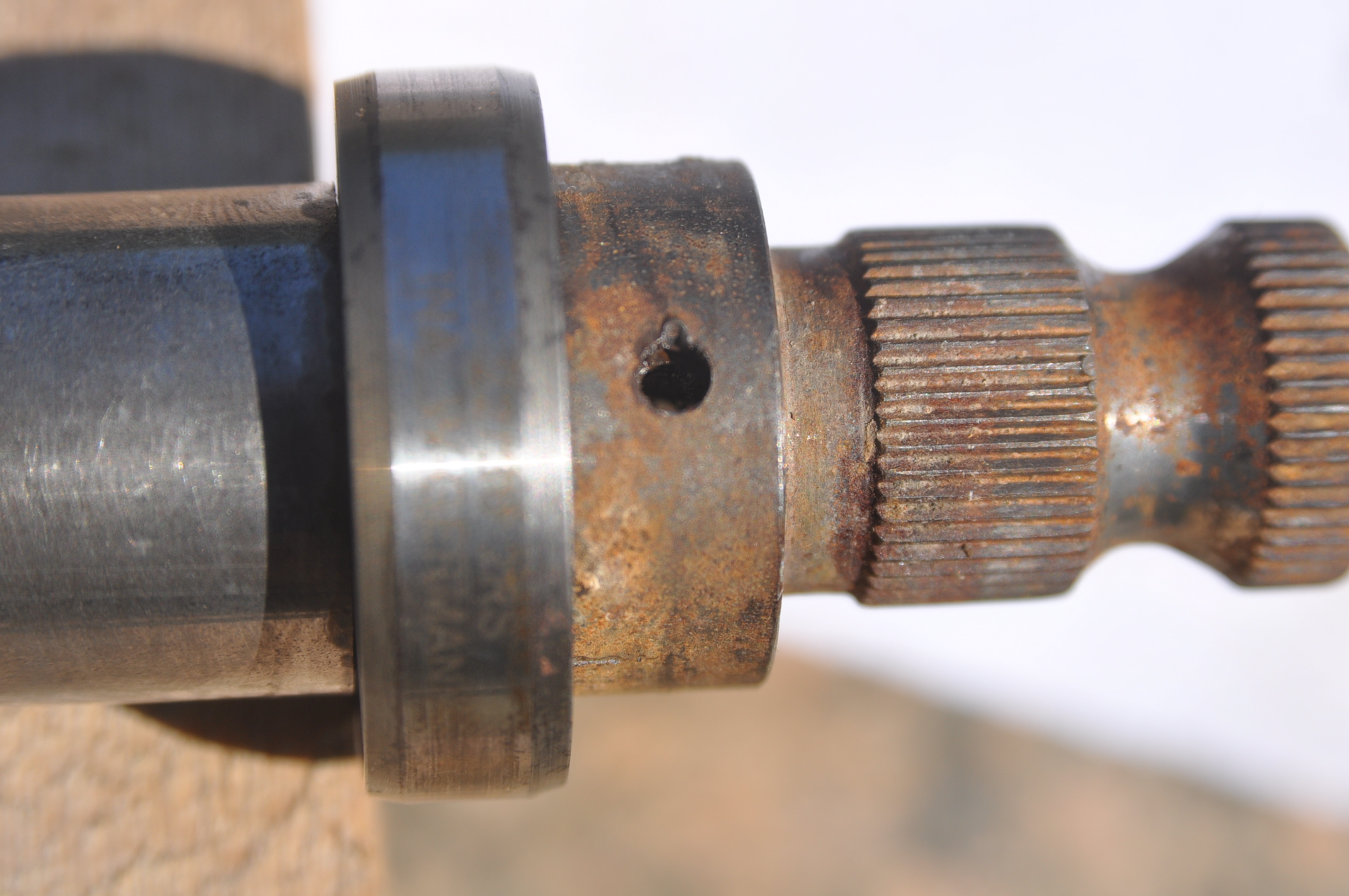

Bon effectivement rien à voir, après avoir retourné le microcat LR dans tous les sens et en utilisant le catalogue croisé, nada, rien, que nenni... sur ces deux roulements de colonne.LØLØ a écrit :Maintenant, est ce que les roulements pour les colonnes de RRC sont les même que pour les lands, je ne sais pas.

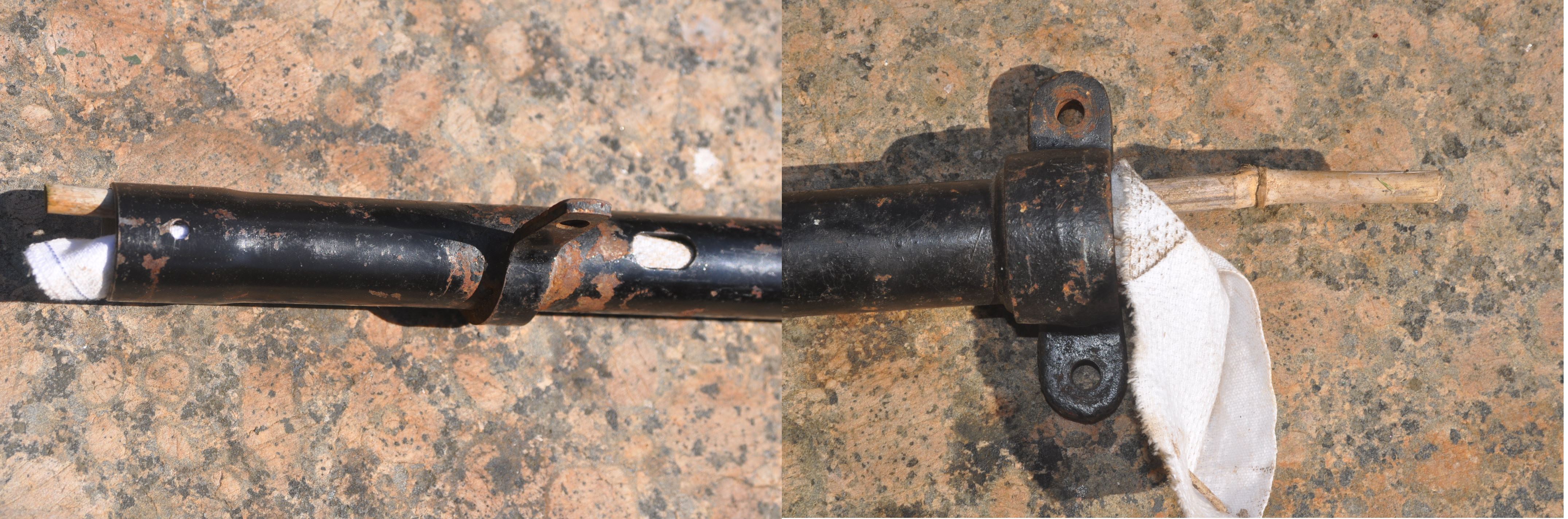

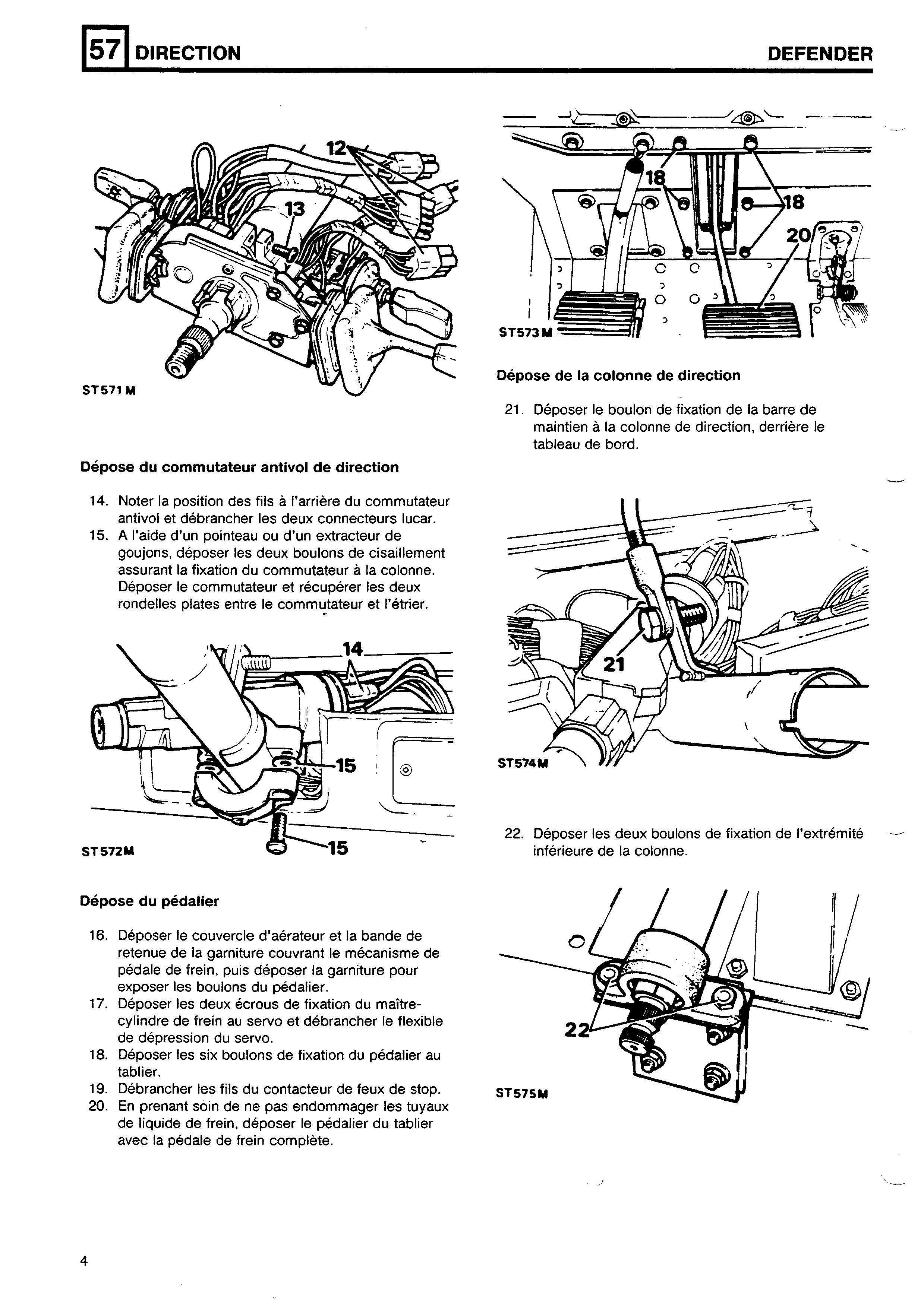

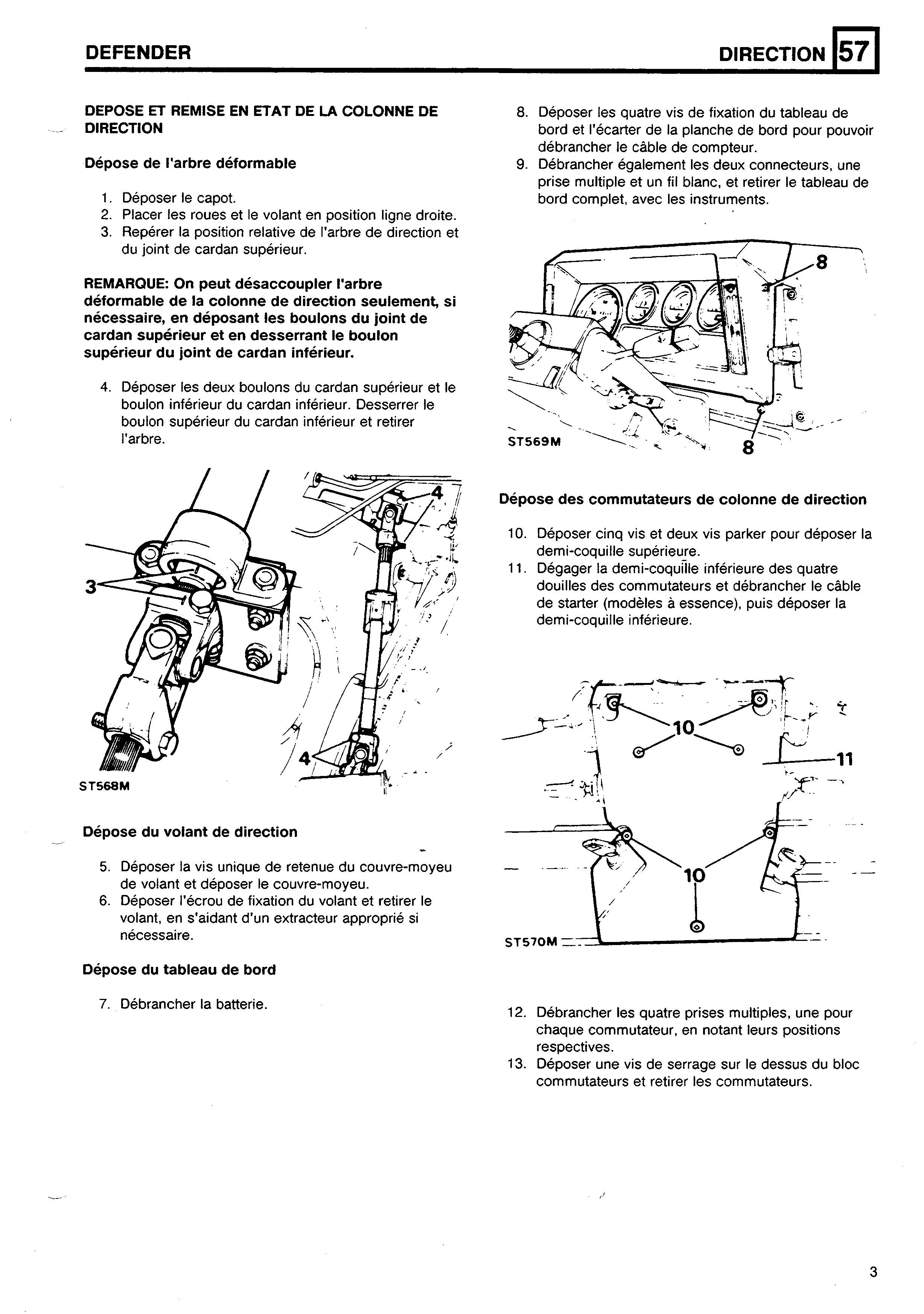

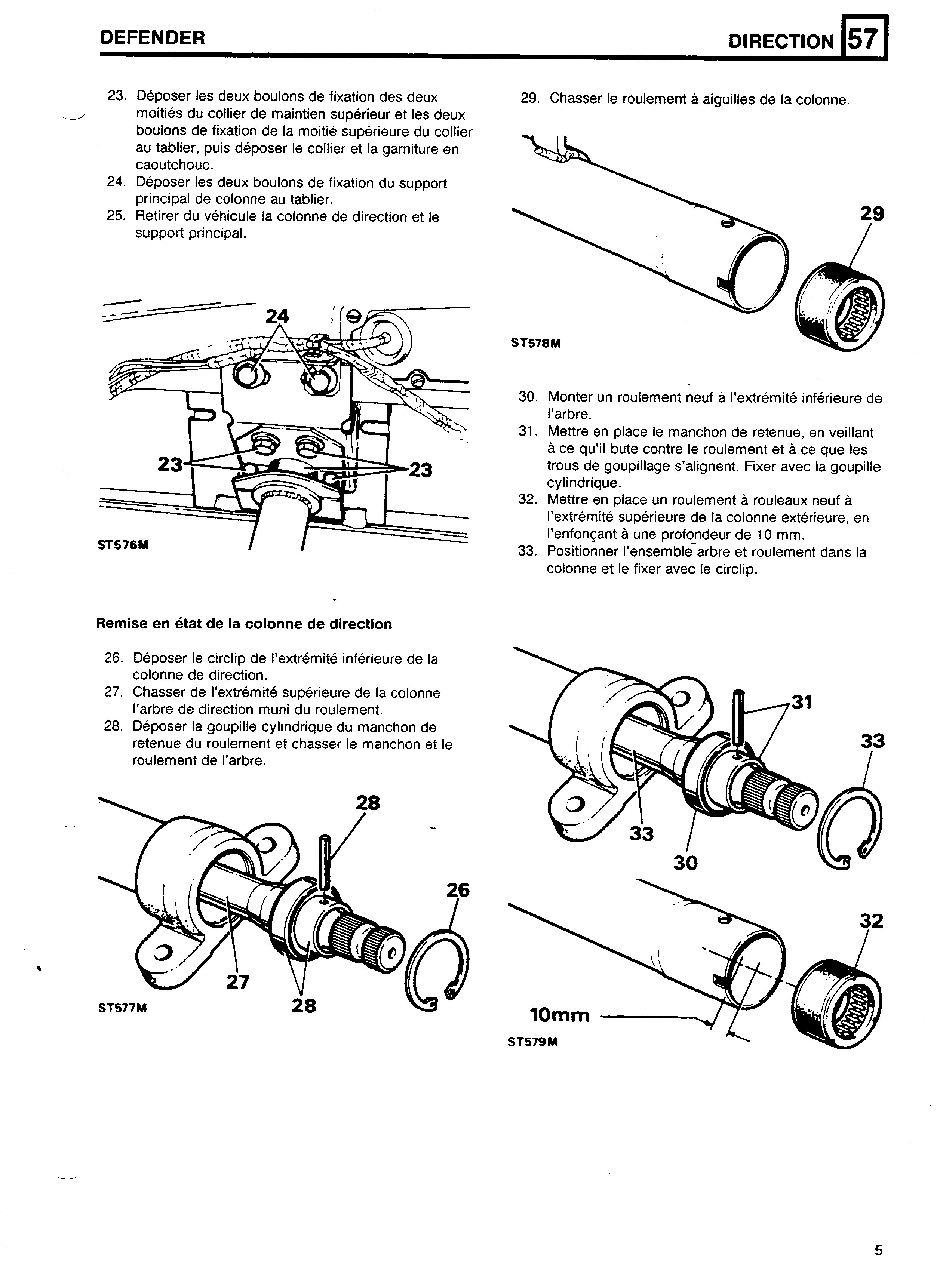

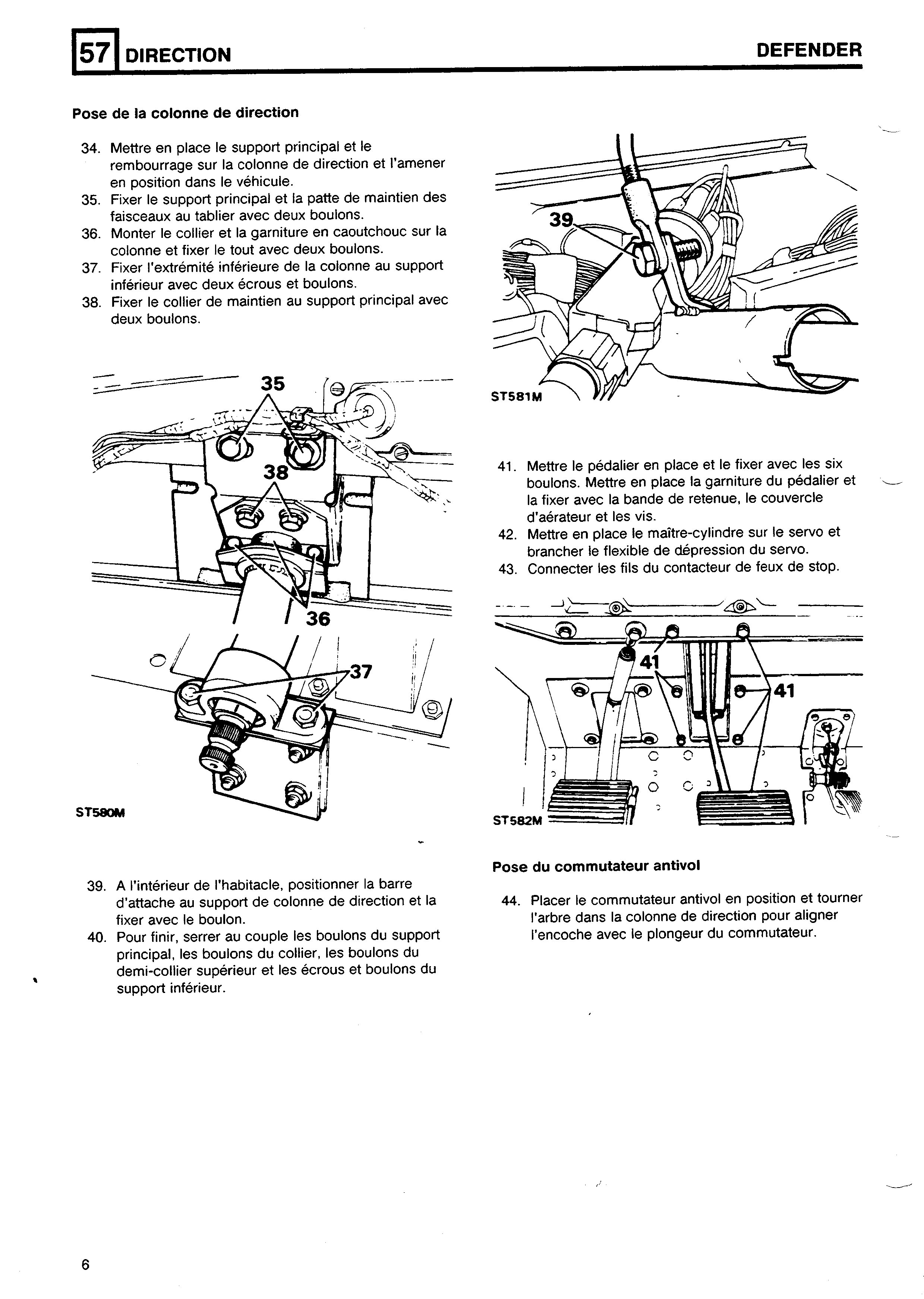

Pourtant, j'ai apparemment le même manuel d'atelier émanant du constructeur que toi, sur le changement de ces roulements, mais en français: Celle là est interssante Dans le RAVE non plus, rien apparait au sujet de ces roulements ?
Dans le part catalogue RTC 9863CE de 1989 non plus ?
Il est temps d'essayer de réparer ça, sur landroverfaq.com avec l'aide de quelques complices

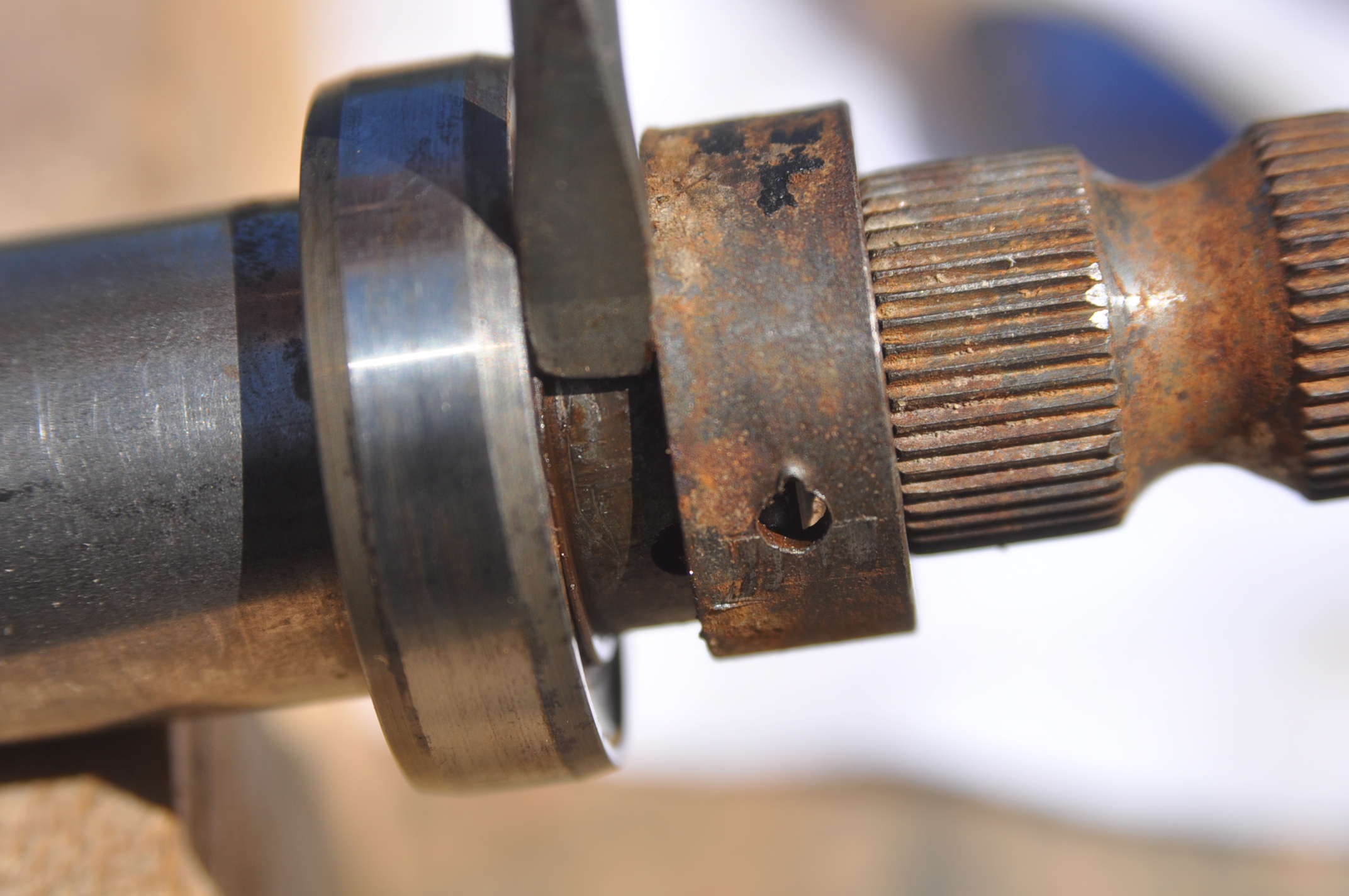

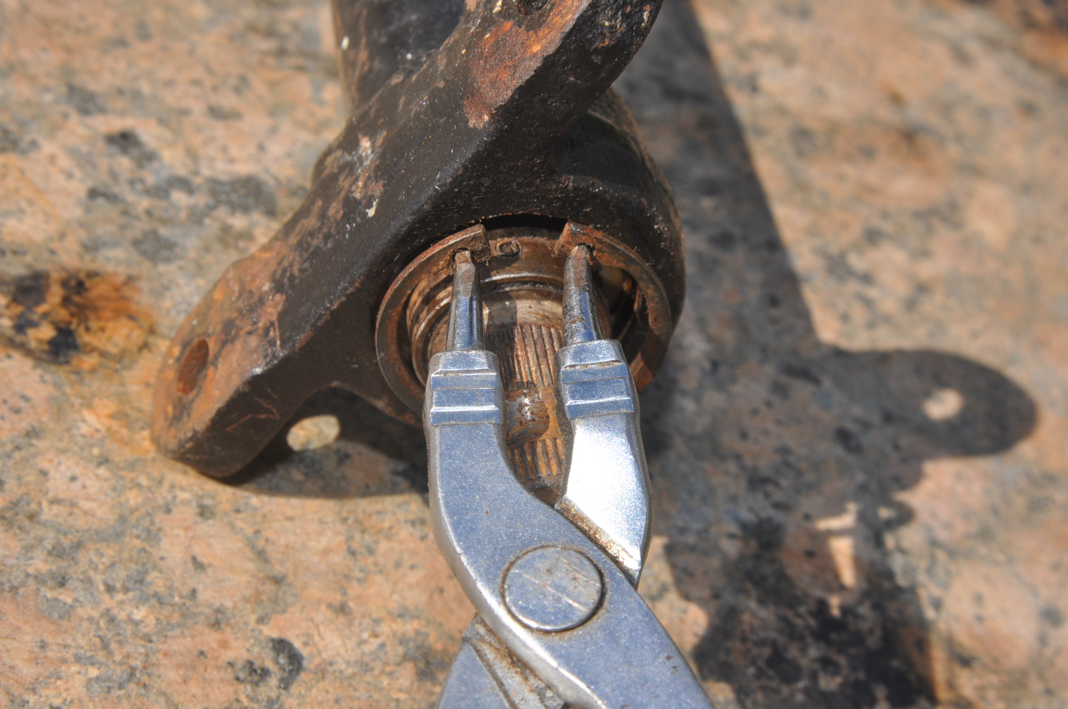

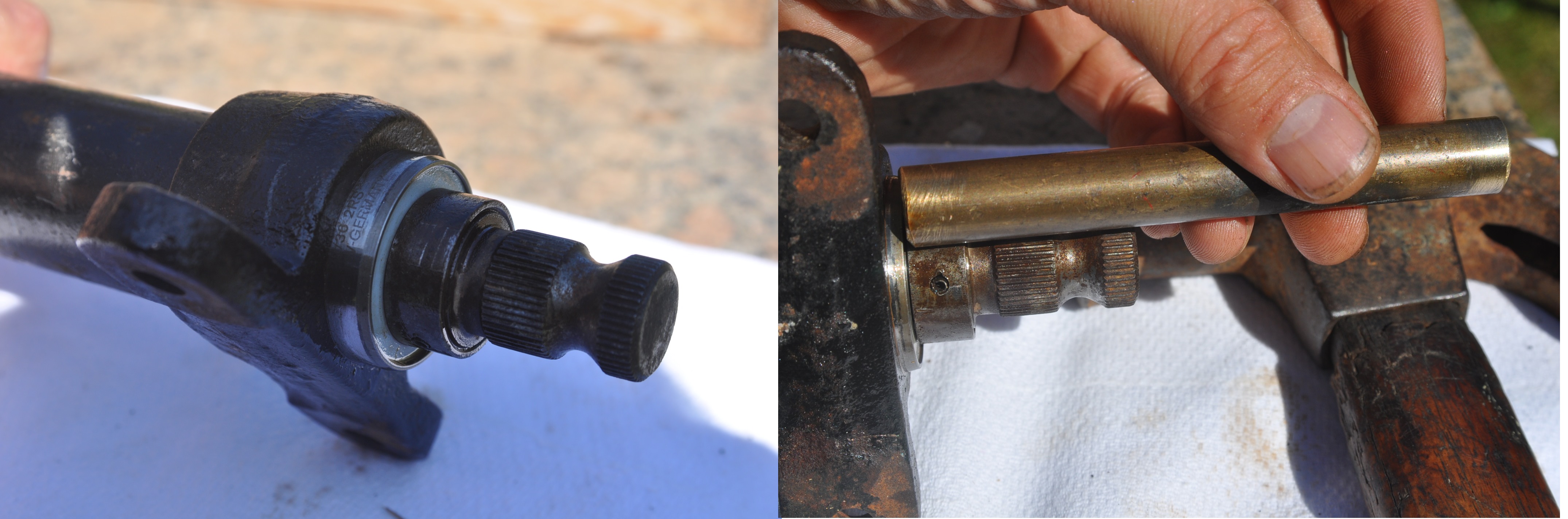

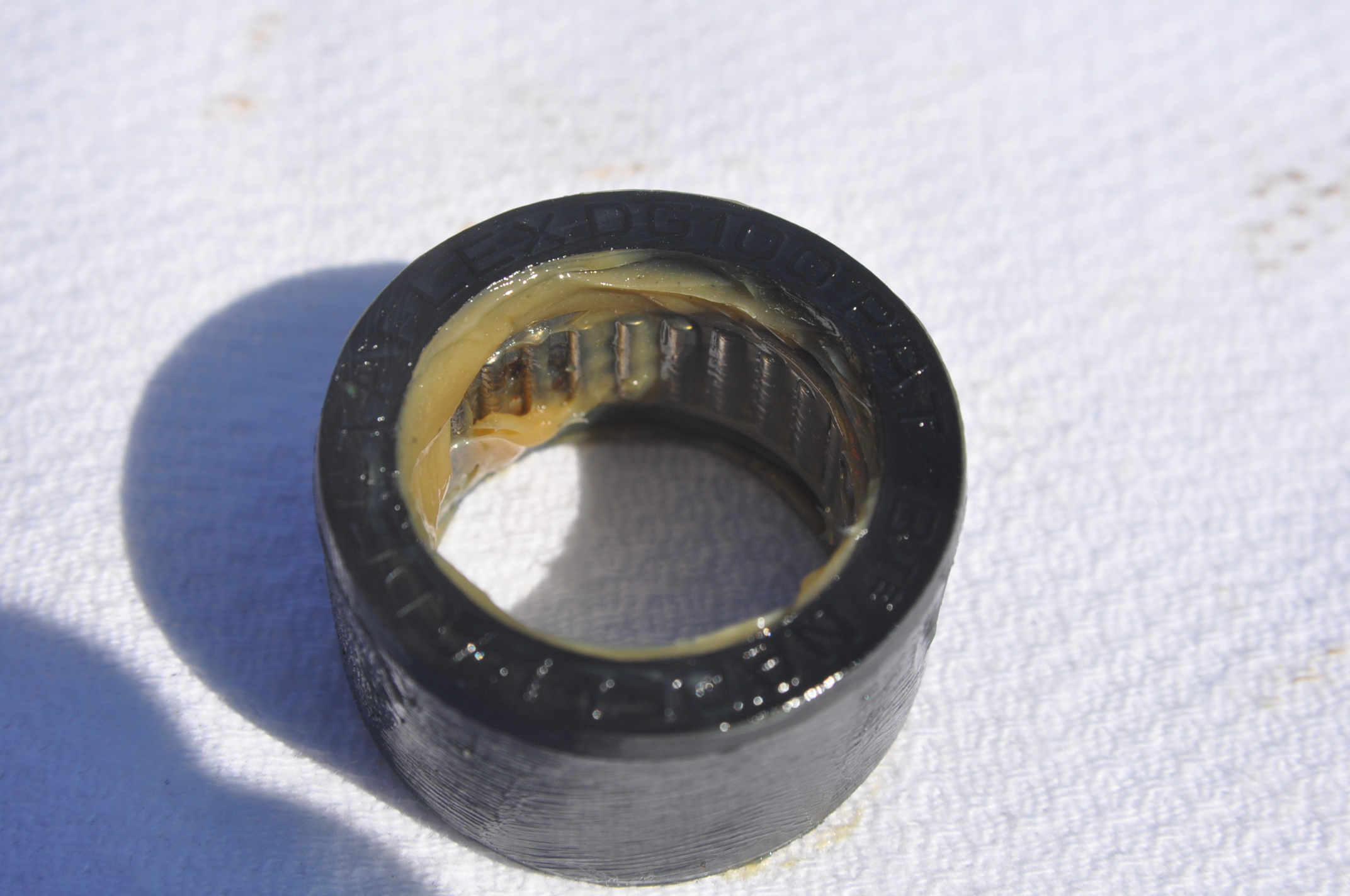

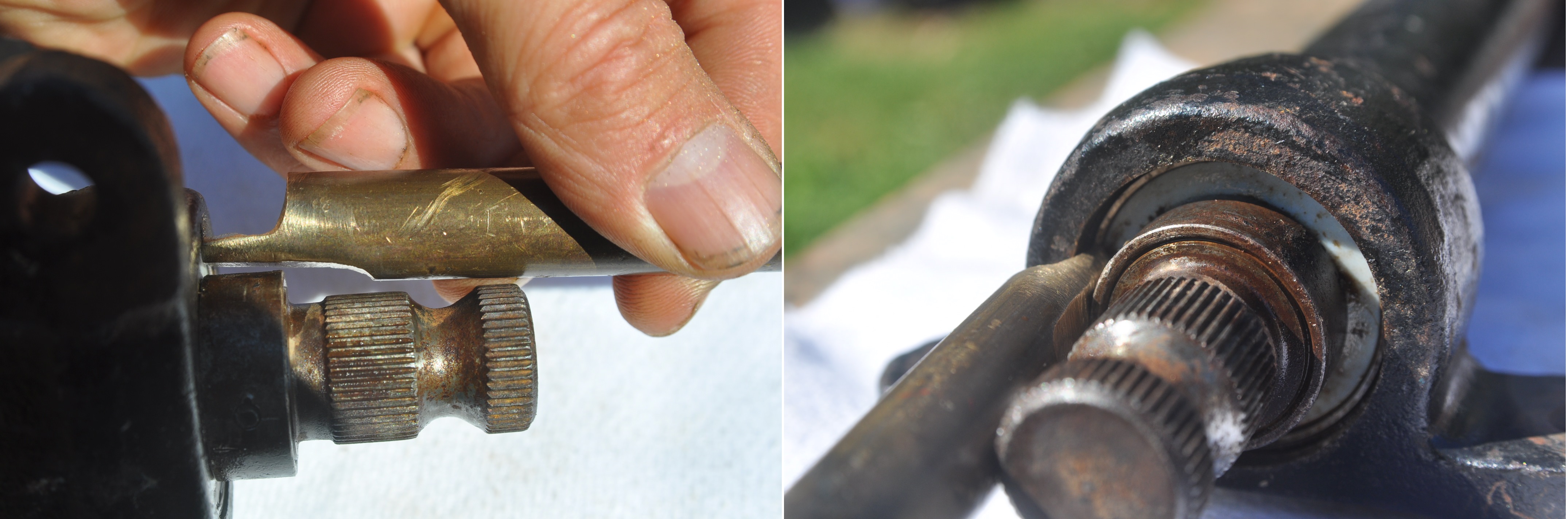

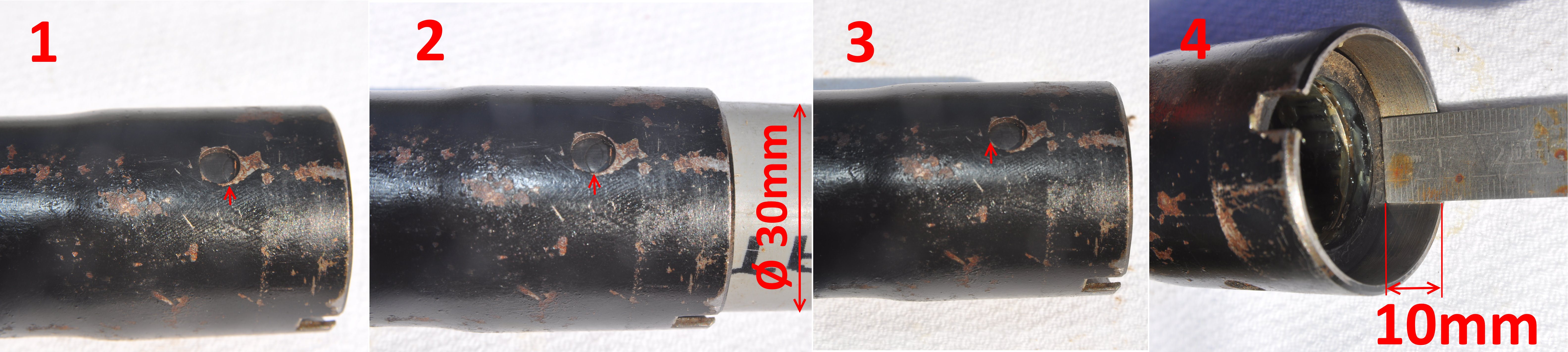

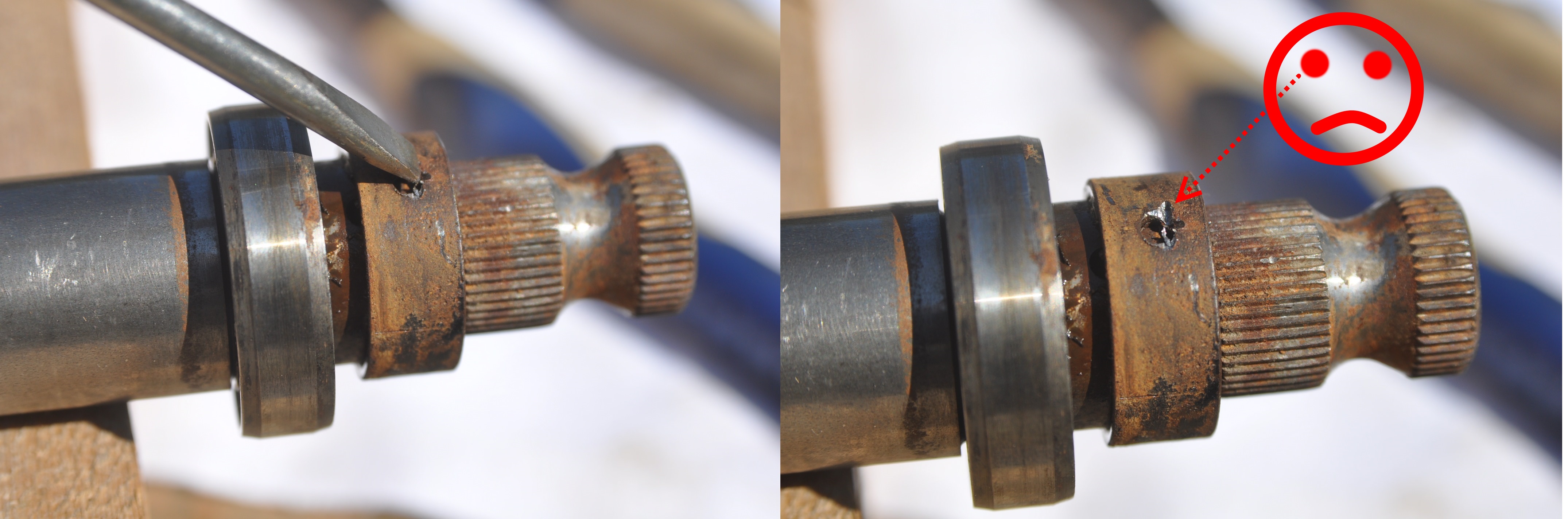

Dans la réalité, cela donne: Donc, c'est partie, le clip d'abord qu'ils disent dans la doc... Ensuite, à l'aide d'une cale de bois et d'un marteau rigolo on tape sur le haut de la colonne pour faire sortir la partie intérieur. Ce n'est pas venu tout seul quand même, je commençais à entrevoir le moment ou j'allais chercher des arguments plus convainquant en allant taxer la masse dynamométrique de feub, le tout coincé dans un étau, je commençais également à ressentir l’âme compatissante du Pater pour le roulement du bas, qui indirectement encaissait les coups sur sa bague intérieure, mais ouf c'est finalement venu avec le petit marteau rigolo... Donc, on a ça d'intéressant d'un coté : Et ça de l'autre, bizarre ce roulement à aiguilles, si je me rappelle bien de la définition.

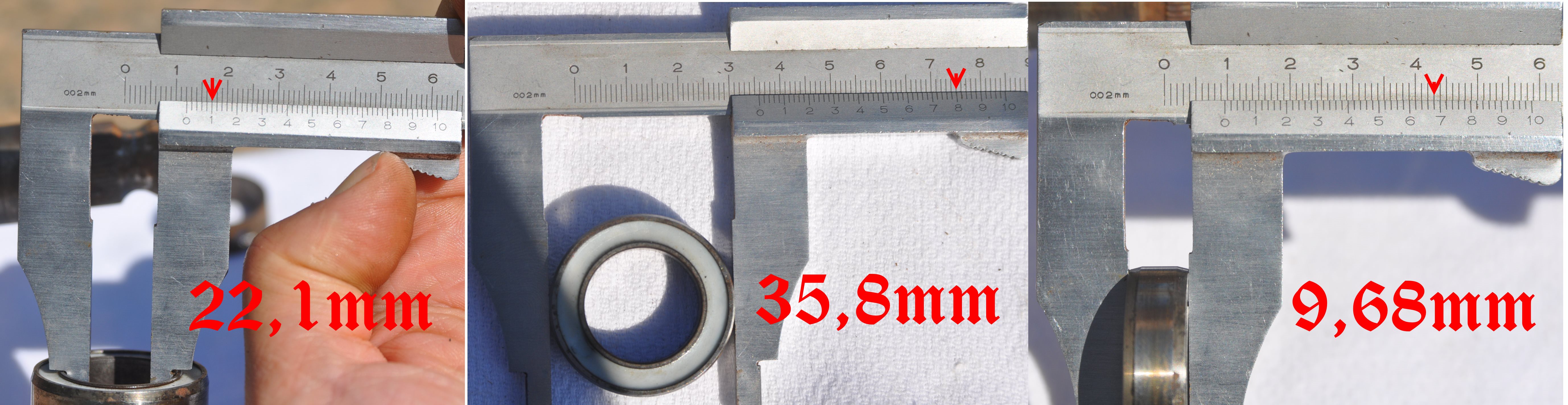

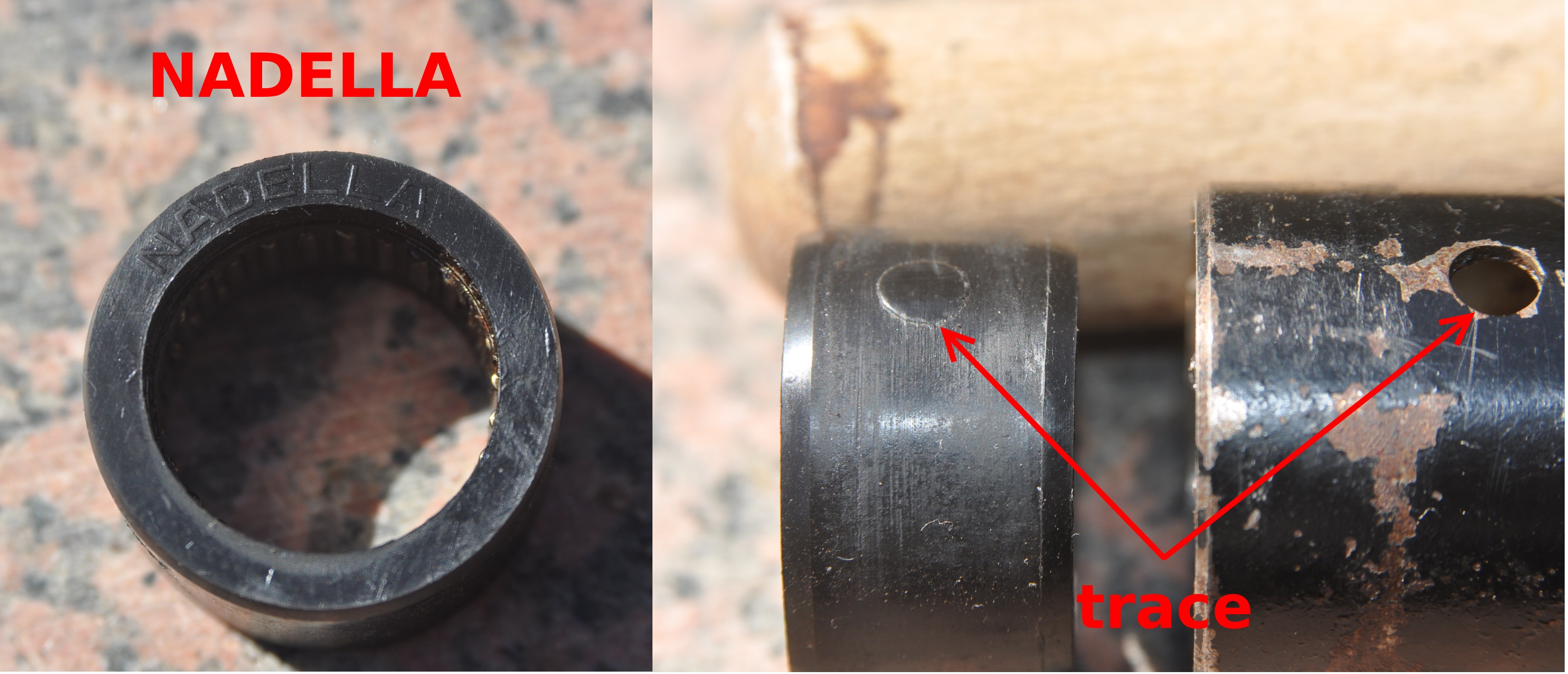

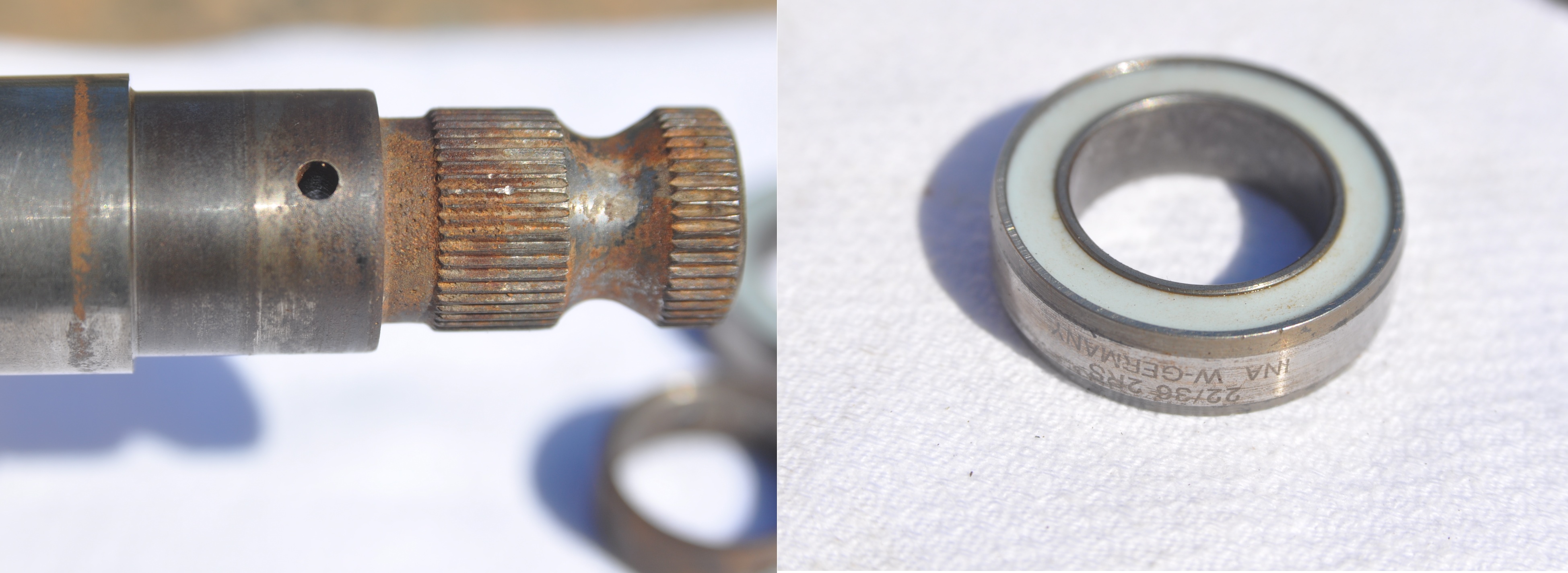

Mais d'après les mesures, j'aurais bien une petite intuition sur la signification des deux premiers numéros: J'ai grillé un peu les étapes, pour satisfaire le plus rapidement possible à la curiosité de tinkerland, mais pour mesurer ce roulement, il m'a bien fallu le sortir. Donc petit chasse goupille improvisé, cale de bois et marteau rigolo, simple formalité, la goupille mecanindus est venue sans difficulté, en trois ou quatre coups de marteau soft. Par contre la bague, je ne la sens pas, cela me parait un peu oxydé. Ouf, après plusieurs bons coups de marteau rigolo sur un tournevis plat, en latéral, par le trou de la goupille, elle a causé. Avec ce même tournevis et toujours le marteau rigolo, je chasse vers l’extérieur la bague en prenant appuis dans les trous de la goupille. Vue les dégâts déjà infligés à la bague, vue que malheureusement, je n'ai pas non plus les nouvelles plaques d'extraction à trois sections de la série TMMS, pour ça, il faudrait...

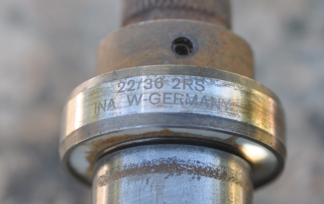

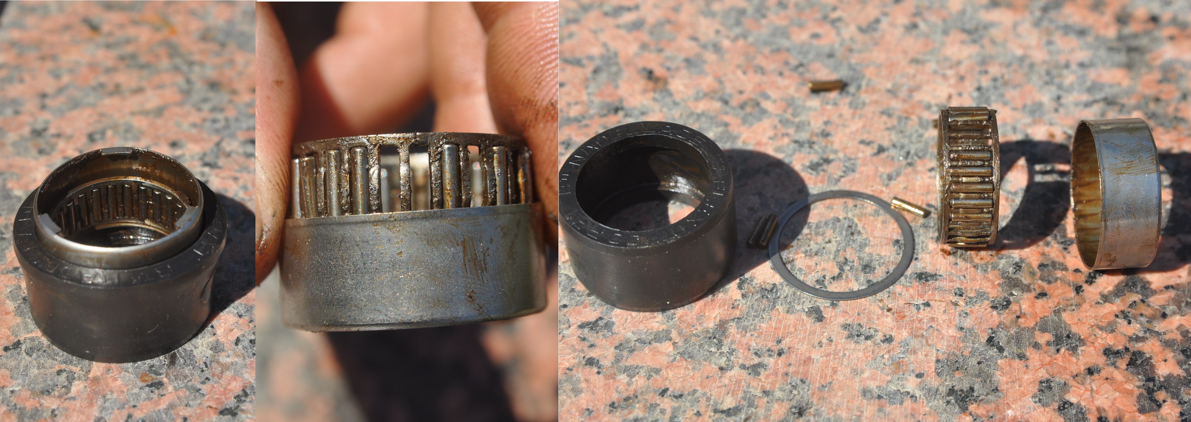

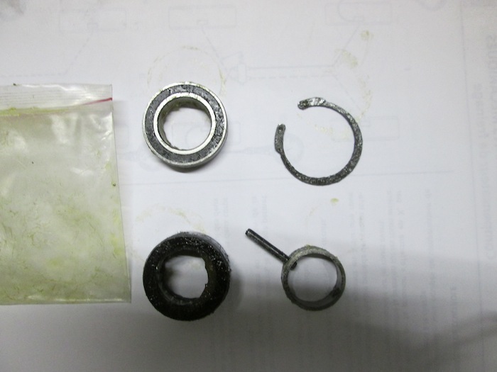

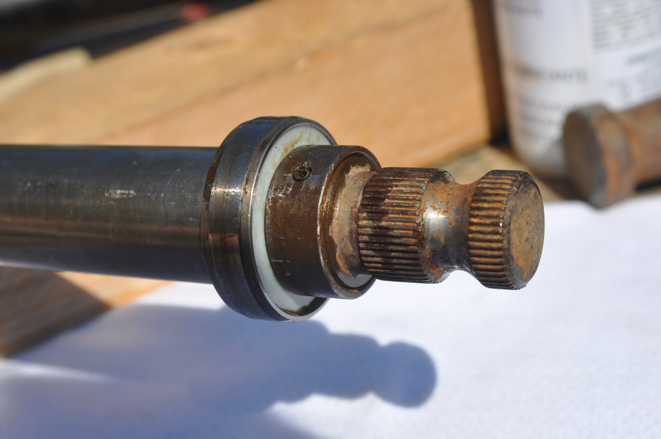

Bon, on démonte et on regarde: Puis après nettoyage et reconstitution, on passe à l'anthropométrie dans l'espoir d'une identification. Malgré les mesures, je n'arrive pas à établir un lien entre celles ci et le marquage ? Après le nettoyage du corps mené à la baguette... Le graissage du roulement avec de la NLGI 2 Remise en place au doigt d'abord, puis à l'aide d'un tube PVC de Ø30mm en tapotant avec le rigolo, en m'alignant sur la marque ronde laissée dans le caoutchouc du roulement par les trous de 6mm en bout de la colonne. Le contrôle de l'enfoncement, donne bien les 10mm préconisé dans la doc au point 32. Remise en place du roulement du bas sur l'axe centrale de la colonne, qui au passage avec ses 2,9kg ferait entre les mains d'un armurier pakistanais un excellant canon lourd pour sniper. Puis remise en place du canon dans son fourreau si je puis dire, à l'aide d'un geai en bronze simple au début... Puis le geai a été légèrement modifier, afin de pouvoir enfoncer le roulement à fond en butée, pour bien libérer la gorge du clips en ne tapant uniquement que sur la bague extérieur du roulement. Remise en place du clips, pas de difficulté majeur, avec une bonne pince. Au passage le clips à un diamètre de 38mm. La caisse à outils spéciaux si on a de la chance:
Ceci n'est plus vraisThe Pater a écrit : ... et je n'ai aucune dimension et de type, donc pas possible d'aider.
Remarque importante: La colonne de direction est un organe de sécurité, ATTENTION !!! Les manipulations décrites ci-dessus ne doivent être effectuées que par des personnes ayant les connaissances mécaniques & l'équipement requis, nous déclinons toute responsabilité quand à l’utilisation que vous ferez des informations livrées ci-dessus.
Modifié en dernier par LØLØ le 06/03/2015 16:52, modifié 6 fois.

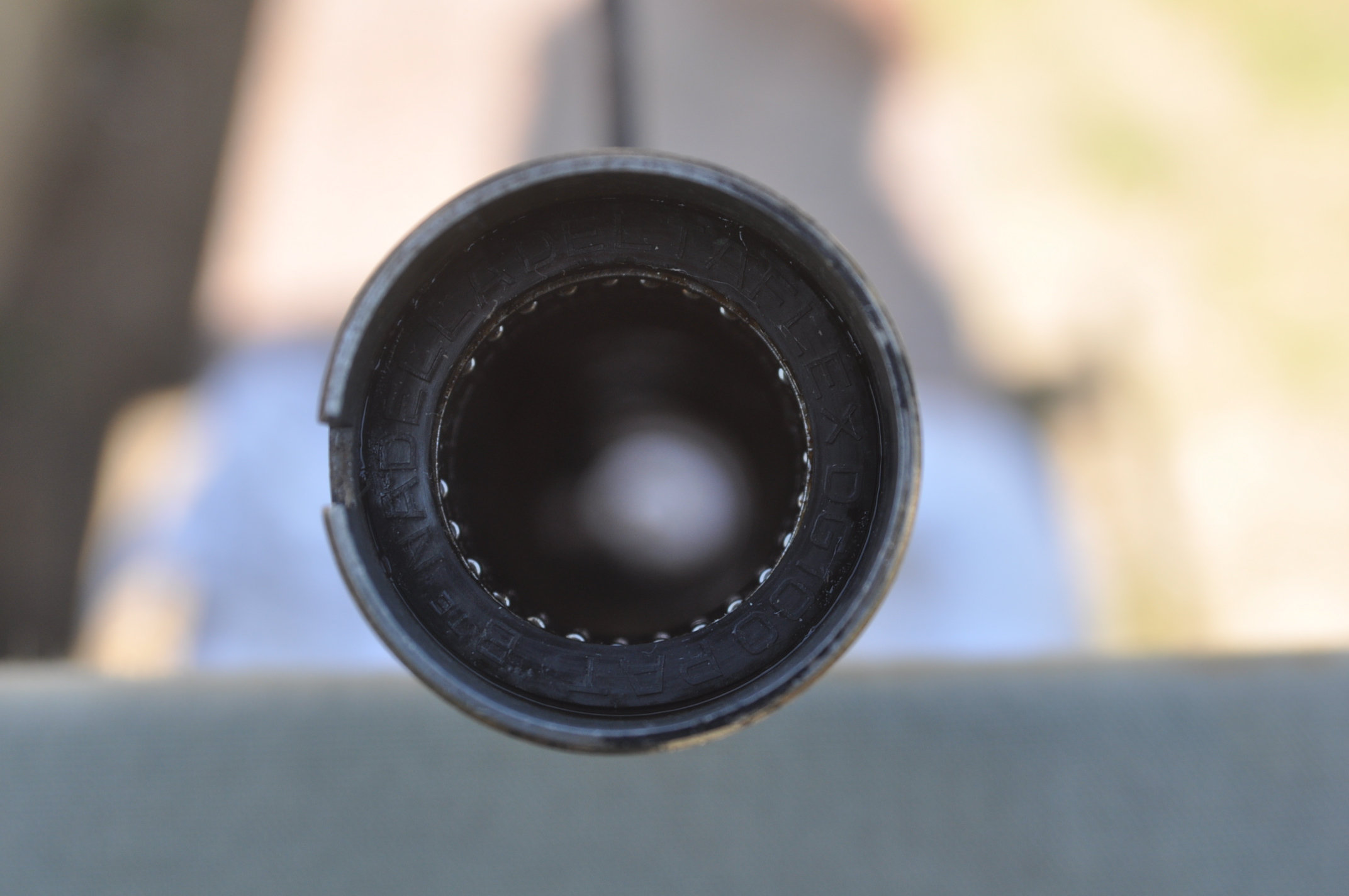

Après une petite recherche sur le net.
Il y a un pdf de chez INA sur les " Steering column bearings " où on peut trouver page 10/19 une ref pour le roulement du haut ( LEN FC 69184 ) mais la cote extérieur me parait un peu grande. Est ce que cela peut se tasser?
A noter que le système Deltaflex ( bague en caoutchouc pour absorber les vibrations ) est appelé: rubber ring.
Pour le roulement du bas, chez SKF, il y aurait le BAQ 0065, trouvé dans ce pdf SKF sur les "Steering column bearing" page 26/48, mais à confirmer.

malgré une interruption de pas loin d'un an indépendante de ma volonté voila des nouvelles de la colonne de direction
Après avoir demandé à un ami multi concessionnaire Land Rover en France sans succès j'ai questionné mon ami anglais ancien de chez Land Rover qui a réussi à me fournir les pièces auprès d'un fournisseur pour info :
la bague à aiguilles est une Nadella Deltaflex DG 100 PAT (diamétre de l'arbre 20 mm)
le roulement est marqué SE 40048 (j'ai du diminuer le diamètre de l'arbre au tour d'environ 1/10 de mm )
le fournisseur en question envisagerait de faire une collection de pièces...mais je doute que ce soit rentable
Nota pour Lolo : son joli petit marteau ressemble à un marteau de maréchal ferrant pour les clous de fer à cheval. L'extrémité recourbée sert à rabattre les clous qui ressortent du sabot.
