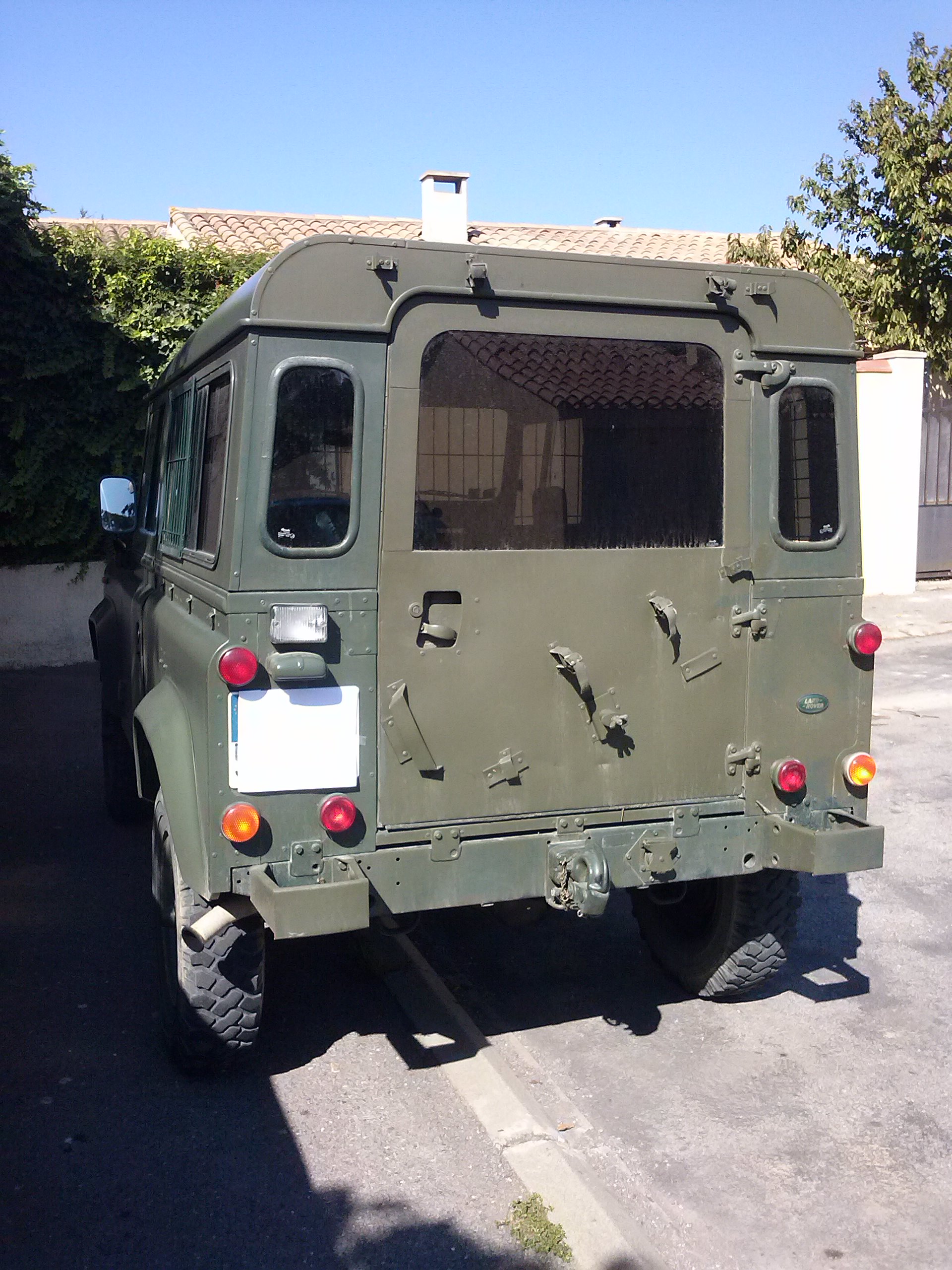

C'est un véhicule militaire de 1991 ayant appartenu à l'Otan, rapatrié à Orléans, je l'ai immatriculé fin novembre 2011.
Le pare choc avant est renforcé, possède 2 trou de chaque côté pour mettre les fanions, lecteur de carte côté passager, allumage des feux avec position convoi (lumière sous le moteur) , ainsi que les branchements radio sur une rajout situé au centre du tableau de bord. Sur les jantes est écrit :5.50xFx16x33, 1241, FY 2000727, NRC 7578, équipée de pneus Michelin 4x4 O/R . La roue de secours est sur le capot et l'arrière du véhicule est équipé pour recevoir pelle, pioche, hache, etc...encore avec les courroies de fixation, et je n'ai pas les vitres latérale arrondies en haut sur les côtés.
