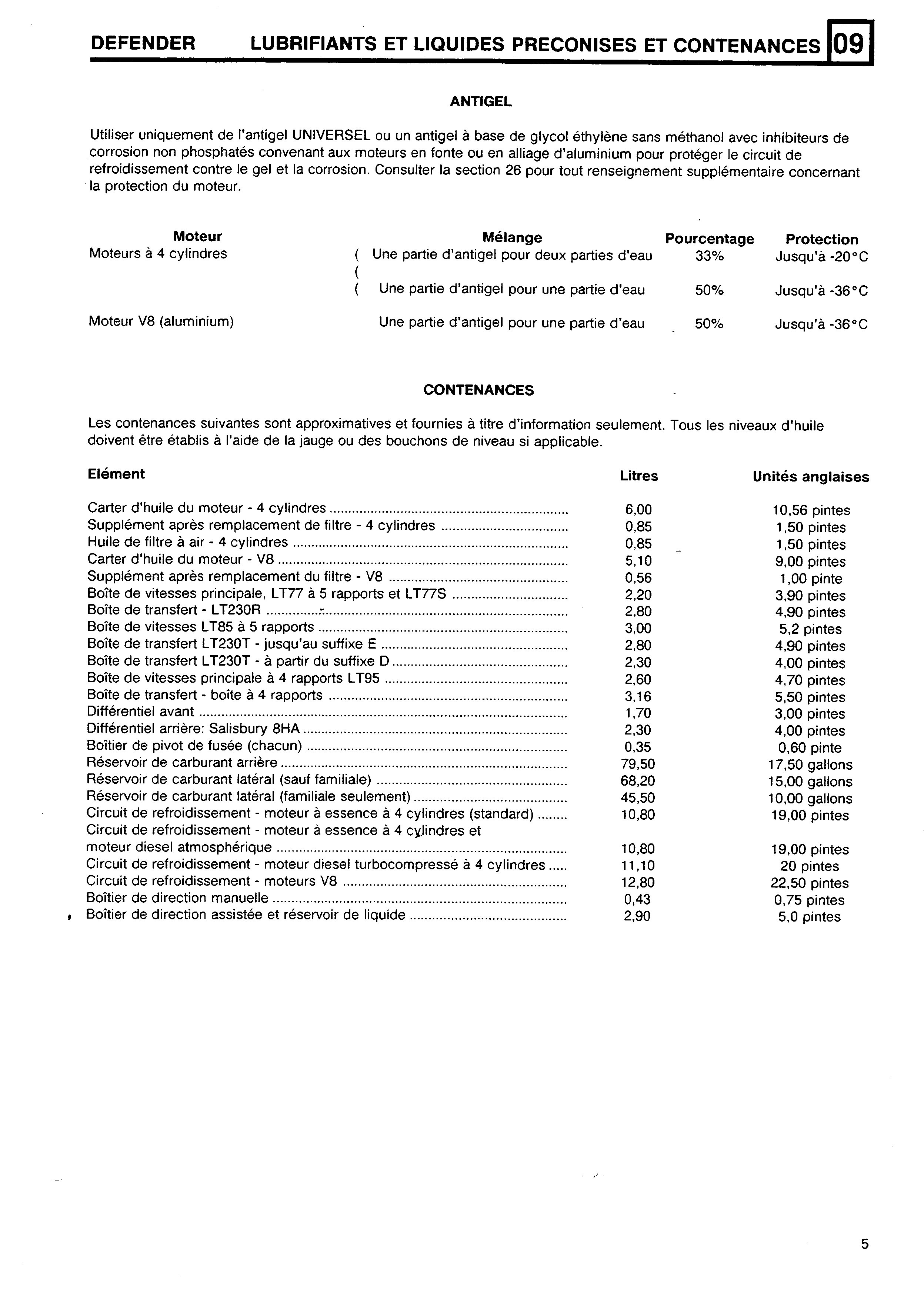

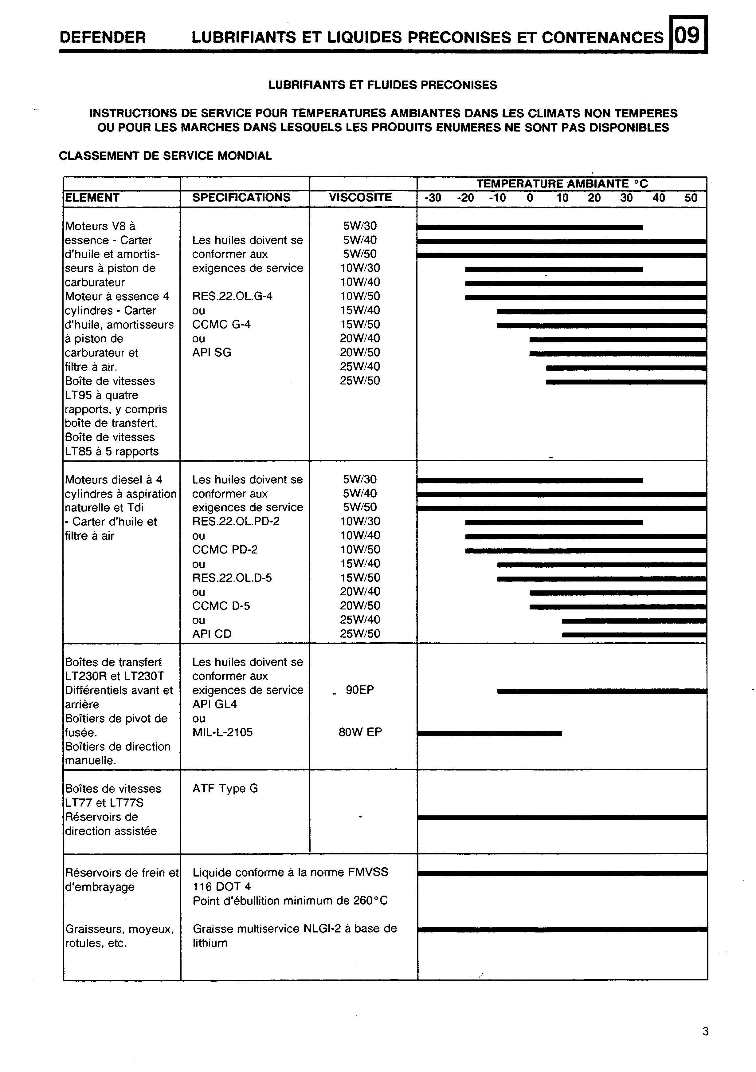

Quelques questions:
Quelques réponses, bien que déjà présentes sur le site, mais eu égard la lâcheté du garagiste Italien, une petite piqure de rappelle à 66 ballets, cela ne peut pas faire de mal :mrgreen:
Quelle huile moteur.
Quelle huile boîte à vitesse.
Quelle huile boîte de transfert.
Quelle huile dans les ponts.
Quoi dans les bols
................quantité...........
................périodicité........
J'y tiens et je veux le garder..

Pour le moteur la 10W40 convient bien selon ton usage. Prends une semi synthèse ACEA B3 ou B4.
Pour le reste sauf la boite de vitesse, une 80W90 (ou une 75W90) API GL4/GL5 de marque de grand pétrolier.
Pour la boite de vitesse, tu peux prendre une ATF Dexron II ou III ou VI.
