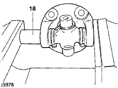

le changment des croisillon et roulements est très simple. Il faut néanmoins une pince à circlips, un maillet et et étau.
Il faut seulement bien reperer la position de l'arbre par rapport aux tulipes de pont et de BT et la position des deux bouts d'arbre l'un par rapport à l'autre.
Autre point, ne pas enfoncer le roulement plus loin que le bord de la rainure à circlips au remontage.
Si ton arbre présente un usure au niveau des cannelures du coulisseau, change. Sinon, achètes deux croisillons (ou 3 selon ta confiance) et fait toi même le boulot.

J'ai changé les 4 miens sur le 110 vendredi dernier. 23€ pièce, GKN Genuine. Aucun souci.
Fais un trait de scie à métaux d'un bout à l'autre de tous les éléments de ton véhicule: tambour de frein, les deux parties du cardan, l'emplacement du graisseur, pareil pour l'autre cardan, et la bride du pont arrière.
Ca aide au remontage. Sur mes arbres, tout ça est repéré d'origine par un petit bossage. Mais sur le tien, je sais pas.
Contrairement à ce que dit The Pater, je te conseille de pousser la croix en butée jusqu'au mors de l'étau au remontage. Attention à ne pas faire traverser la cuvette! Ainsi, quand tu présentes la deuxième cuvette, tu ne peux pas coincer d'aiguille, car tu peux mettre la cuvette directement sur la croix. Tu en profittes pour installer le circlips du côté où tu viens de pousser. Ensuite, tu repousses tout de l'autre côté, tu mets le deuxième circlips, et le tour est joué.
Une fois le cardan entièrement remonté, vérifie que les mouvements sont bien libres. Si c'est pas le cas, mets un bon coup de maillet sur les mâchoires du cardan, en tenant l'arbre à la main. Ca équilibrera les efforts.
Pour démonter les arbres, deux clés plates et à oeil vont très bien. Sur les miens, les douilles passent pas.
Les 9/16 sont pas indispensables. Des 14 un peu usées vont pas mal du tout.
Prévois un accolyte pour te soutenir l'arbre quand tu seras sur l'étau.
Il faut qu'il soit zen, assez costaud, et surtout qu'il accepte les insultes sans rien répondre. Sinon, ça finit au maillet.
Pour le démontage, surtout ne chasses pas les cuvettes vers l'intérieur, pose l'arbre sur l'étau un peu ouvert et frappe au maillet sur l'autre partie du cardan, après avoir viré tout les circlips bien évidement.
C'est vrai, c'est hyper simple. Quand tu sais faire.
Quand tu sais pas....un peu misère quand même! :wink:
Bon courage! :)
Messages : 14029
Francky a écrit : Contrairement à ce que dit The Pater, je te conseille de pousser la croix en butée jusqu'au mors de l'étau au remontage. Attention à ne pas faire traverser la cuvette!
Attention, pas de mauvaise interprétation. D'ailleurs je ne vois pas ce que tu veux faire en poussant la croix jusqu'au mors de l'étau au remontage.
Il ne faut pas trop enfoncer la douilles à aiguilles dans son logement. Il faut que la douille à aiguille arrive à ras de la rainure de circlips, pas plus.
Aides-toi d'une entroise ou d'une douille de clef à cliquet.
(C'est aussi indiqué dans le manuel d'atelier).
La raison est simple, il faut que la croix ait du jeu pour pouvoir s'auto placer convenablement lors du fonctionnement.
De plus tu risques d'abimer le joint et la douille à aiguilles.
J'ai expliqué ça juste avant:
Francky a écrit : Ainsi, quand tu présentes la deuxième cuvette, tu ne peux pas coincer d'aiguille, car tu peux mettre la cuvette directement sur la croix. Tu en profittes pour installer le circlips du côté où tu viens de pousser. Ensuite, tu repousses tout de l'autre côté, tu mets le deuxième circlips, et le tour est joué.
En fait, je crois que nous ne parlons pas du même moment du montage. Je parle du début, de la mise en place des cuvettes, et toi de la fin, de la mise en place du dernier circlips.
