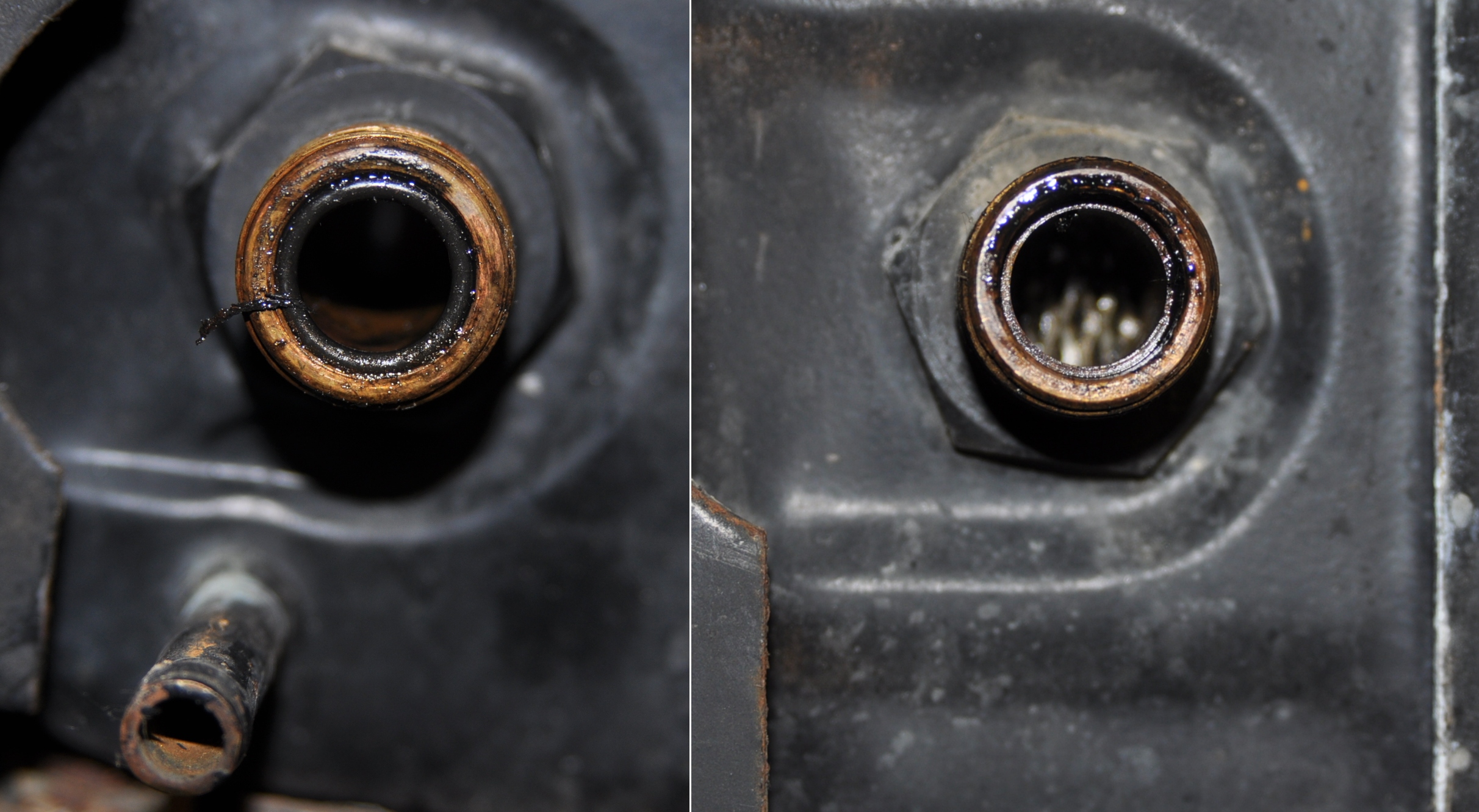

Sachant que la pression d'eau est réguler à 1 bar et que celle de l'huile peut varier de 1 à 4 bar, et que la pression d'huile tombe à l’arrêt moteur, mais pas celle de l'eau.
Et enfin...
5) A votre avis comment le transfert de l'un vers l'autre s'effectuait ?

Vu comment c'est fait : http://www.landroverfaq.com/viewtopic.php?f=24&t=1238, il n'y a que peu de chances qu'il y ait une fuite.
Raccord mal visé dans le cylindre ?
Sinon une fissure ?
J'ai du mal à croire à une corrosion, mais pourquoi pas.
Ce qui est certain, c'est que selon la température du liquide de refroidissement (LdR) et la pression d'huile, soit l'huile va dans le LdR, soit le LdR va dans l'huile. Donc l'huile a été contaminée par de l'eau et cela doit se voir dans une analyse de l'huile. Je recommande fortement le remplacement de l'huile moteur.
S'il n'y a pas eu de transfert d'eau dans l'huile, je ne comprendrai pas.
