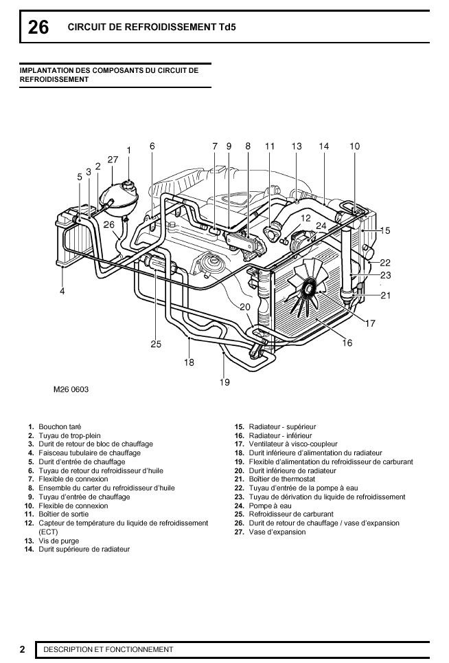

Il s'agirait donc de la pièce 8. ?
Veuillez accepter toutes mes excuses, les plus... Non pas plates :evil:... Mais, dirions nous... Sincères.
Re: Mayonnaise dans une phase d'expansion du liquide de refr
On la voit mieux là, la pièce 8. :wink:
