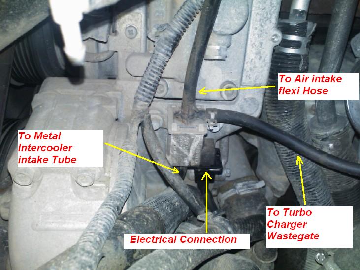

Ca c'est très facile. L'électrovanne est la même que celles qui servent à faire fonctionner le système EGR sur les Td5. Même le connecteur est compatible.LØLØ a écrit : Je serait curieux de récupérer la commande électrique d'une wategate d'Audi ou autre, pour voir comment elle réagi au signal. Car sur une ampoule, cela va jouer sur l’intensité lumineuse, mais sur l'électrovanne la vitesse d'ouverture? le degré d'ouverture?...

Je suis d'accord, mais là la mesure a été prise entre la masse et la sortie 21 de l'ECU (et qui donc est aussi une masse).LØLØ a écrit :torero a écrit : En position ohmmètre, ce n'est pas fait pour travailler sous tension.
Sinon, pour en revenir à l'ECU, je suis de moins en moins certain que l'ECU envoie un signal à l'électrovanne. Ce qui me fait dire ça, c'est que pour savoir si la sortie 21 était active sur mon ECU j'ai connecté la ligne de régulation de mon turbo comme ce qui est fait d'origine sur un Disco Td5 (voir photo). Mais, mon turbo est déjà régulé "mécaniquement" en fonction de la pression qu'il délivre, et l'électrovanne, lorsqu'elle n'est pas alimentée, laisse passer librement la pression de l'orifice inférieur vers l'orifice latéral (pression de sortie turbo vers wastegate). Donc, une fois mon turbo arrivé à sa pression de régulation (qui en théorie devrait être la même que la pression de consigne) j'ai la même lecture de pression sur le mano, puis qu'il régule "mécaniquement". J'en ai conclu un peu trop hâtivement que c'était l'électrovanne qui se chargeait de la régulation alors qu'en fait, le turbo fonctionnait comme avant, "mécaniquement".
Pour en être sûr, j'aurais dû dérégler la tige de la wastegate avant de faire l'essai. Mais là aussi il y a un loup...
Les vérin de wastegate de Disco et de Def ne présentent pas de différence. Si l'électrovanne n'est alimentée pour réguler le turbo qu'à partir de la pression de consigne, dixit le manuel, celle-ci, arrivé à la pression de consigne, va libérer une partie de la pression de commande vers l'orifice supérieur, et la pression dans le vérin de wastegate va chuter, alors qu'au contraire elle devrait se maintenir. C'est donc bien la aussi la régulation "mécanique" qui régule le turbo.
Je pense que les turbos sont réglés mécaniquement sur banc, et qu'ensuite ils sont montés indifféremment sur Def ou Disco, ce qui voudrait dire que l'électrovanne sur un Disco ne sert à rien, ou alors j'ai loupé un truc ...
Re: Régulation turbo Td5
Après réflexion, je pense que mon ECU n'a pas la sortie sur la broche 21 active
(est-il possible de la faire activer via le T4...?).
En effet, je pense que sur le Disco, l'ECU module cette masse avec un maximum de masse dans un premier temps, pour fermer la sortie vers l'orifice latéral. Une fois la pression maximum atteinte, il doit moduler avec moins de masse pour permettre le passage de l'air vers la wastegate et ainsi réguler le turbo à la pression de consigne. C'est la seule façon pour que ça fonctionne correctement sur le Disco. Je pensais que la sortie 21 ne s'activait qu'à partir de la pression de consigne, alors qu'elle doit en fait être active en permanence et moduler dès les premiers tours du moteur. Si c'est le cas et si j'arrive à faire activer cette sortie, je pense que mon problème est résolu car je n'aurais alors pas besoin d'inverser le signal pour la régulation. C'est la régulation "mécanique" de mon turbo qui m'a induit en erreur depuis le début. Je passe demain chez un spécialiste poser la question pour l'activation de la sortie de régulation du turbo.
Affaire à suivre...
Affaire à suivre...
Par ailleurs, le piston plongeur et le clapet qu'elle commande doivent eux aussi avoir des caractéristiques inertielles spécifiques : l'ensemble ne doit quasiment pas osciller...
