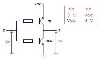

Un circuit intégré à base de portes "non" devrait faire l'affaire genre 7404 qui a 6 portes "non" :D il te suffit d'en utiliser une...
reste à savoir si tu peux attaquer le CI avec le signal de ton l'ECU et si le signal de sortie du CI est compatible avec la commande de l'électrovanne "ODJI" (j'adore :mrgreen: )
Peut-être choisir entre TTL ou CMOS ?

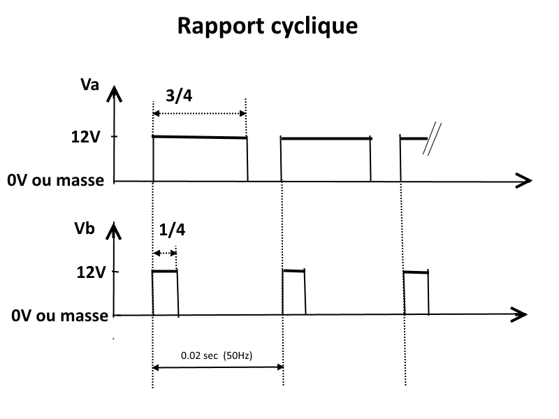

50Hz, donc l'utilisation d'un relais est impossible car trop rapide. La solution serait de te faire un inverseur à transistor. As tu une idée du courant commuté par ton système, cela va conditionner le choix du transistor et le calcul des deux ou trois résistances associé. Par contre ces 50Hz sont bas en vitesse de commutation pour un transistor, cela te permet de choisir un transistor de type standard. Sais tu également, si il y a une régulation en jouant sur le rapport cyclique du signal ? C'est à dire durée à 12V et la masse variable, la fréquence elle, restant constante.
Exemple: pour (Va) la valeur moyenne de la tension est 3/4 de 12V donc 9V et pour (Vb) 1/4 de 12V donc 3V, mais dans les deux cas la fréquence du signale de commande est toujours de 50 Hz. Car dans ce cas un simple inverseur n'est plus suffisant. Pour nanard, lorsque la durée à 12V est proche de zéro seconde, on peut assimiler ça a une masse permanente.

Sinon, est ce qu'un petit ampli d’allumage de V8, n'inverserait-il pas le signal? Je peux peut-être en trouver un pour faire l’essai en plaçant l'ECU coté capteur (ou vis platiné) et la commande du turbo coté Bobine. Un tel système serait particulièrement fiable dans ton cas, car il n'y a rien de pire que de commuter une bobine, donc il y aurait une bonne protection contre les surtensions, mais aussi contre les commutations aléatoire dut à toute l'électronique qui traine dans un TD5, et dont il faut se prémunir généralement par un ajout de composants filtrant.

En automobile, on choisira du CMOS, car il a une meilleur immunité aux bruits (électrique), une tension d'alimentation qui peut être comprise entre 3 et 18 V, et des niveaux logiques beaucoup plus large, le niveau zéro est entre 0V et la moitié de la tension d'alimentation et le niveau haut ou 1, sera la moitié supérieur; alors que pour le TTL, tu as une fourchette de 0 à 0.4V pour le niveau bas et de 2.4 à 5 V pour le niveau haut, entre les deux c'est le no man's land électrique, dans lequel il ne faut pas se situer car les transistors fonctionneront en linéaire, et non plus en régime de commutation. Un inverseur de la série 4000 peut faire l'affaire, comme le 40106 ou n'importe quelle fonction NOR ou NAND câblé en inverseur. Cet inverseur ne peut pas commander directement l'électrovanne, il lui faut un transistor qui va pouvoir commuter une charge de 0,500 A sans aucun soucis, il n'est pas rare de trouver des transistors capables de commuter de charge de 2 à 5 A. Par contre, le circuit logique en série 4000, peut lui être directement attaqué par la sortie de l'ECU sans problème.

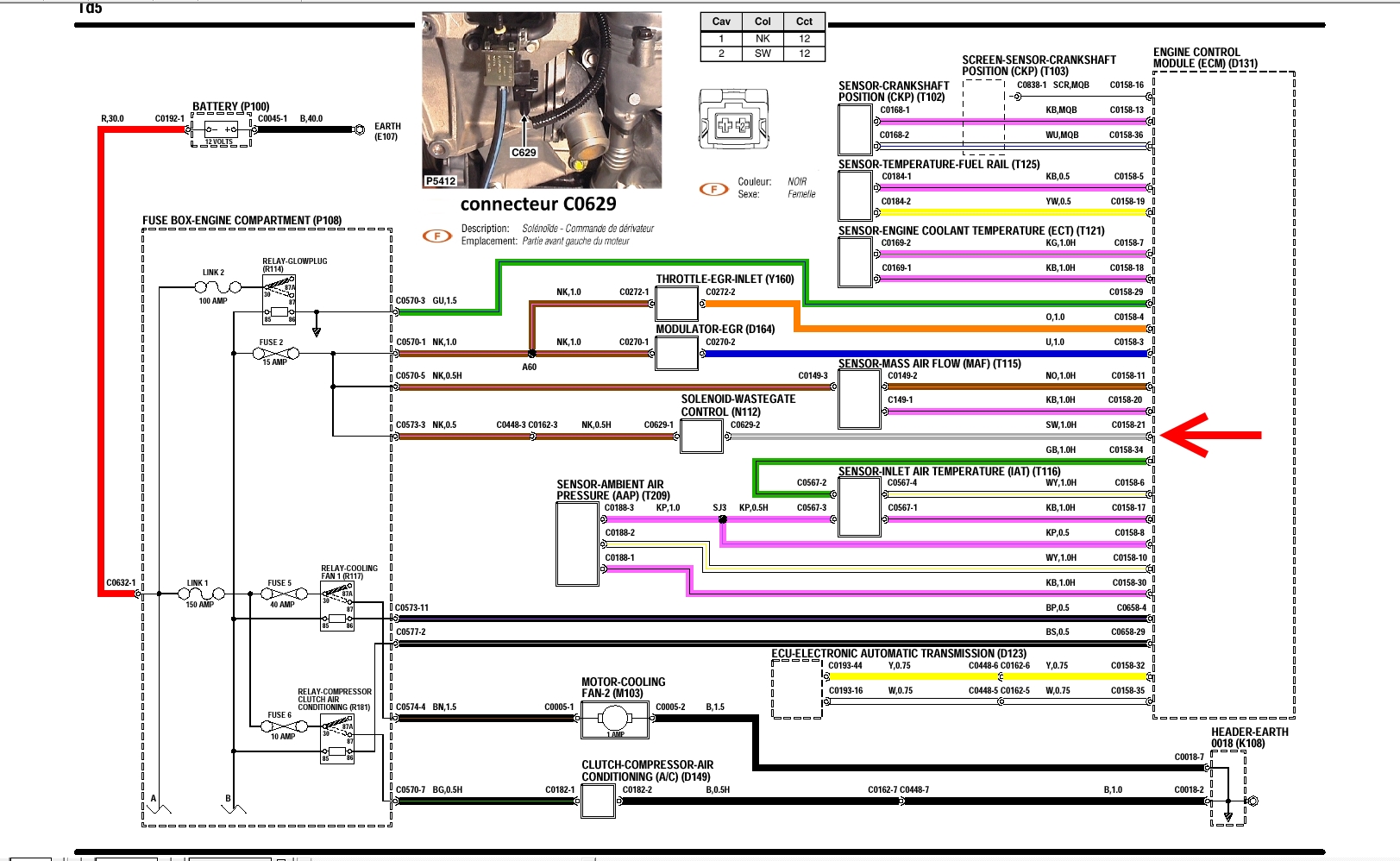

Bon, effectivement sur le schéma du disco II TD5, la broche 21 est bien utilisé et sur schéma du defender on constate que non.

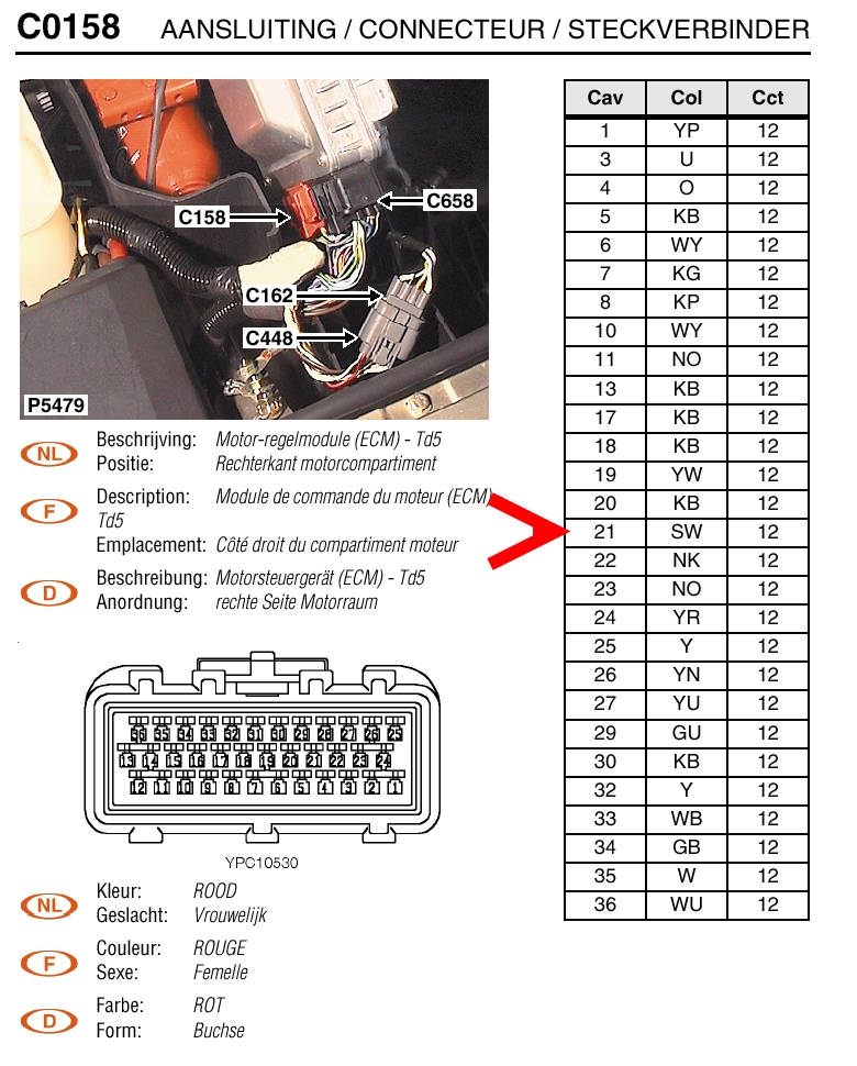

C'est sur le gros connecteur rouge du calculateur qu'il faut récupérer l'information sur le fil gris liseré blanc.

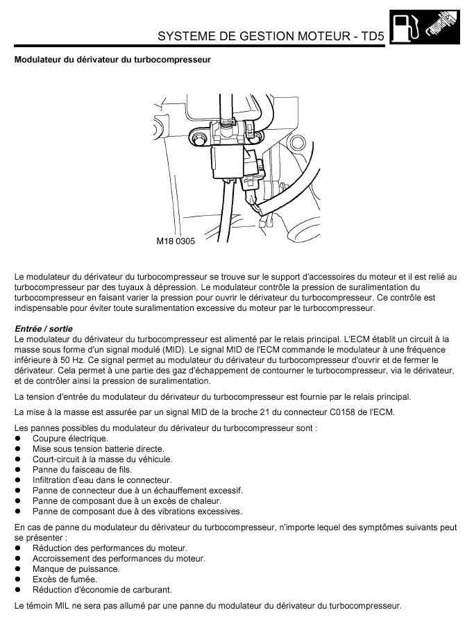

On peut également lire que A21 est la Sortie Modulateur du dérivateur du turbocompresseur et qu'elle est Numérique 0-12 volts.
Enfin une petite description du fonctionnement. Avec des symptômes de pannes qui me laissent perplexe:
* Réduction des performances du moteur.
* Accroissement des performances du moteur.
C'est pas beau ça ?
Il est a souhaiter, que ton truc soit en panne de la bonne manière... :mrgreen:

Mis à part ça, je ne m'amuserai pas à chercher à faire fonctionner l'ECU à l'envers, mais plutôt de faire une fonction "non" avec en final côté transistor un basique type 2N3055 en version TO3 passe 70W donc plus de 5A. un transistor permet de faire une fonction non pas très propre compte tenu de l'usage. Le mieux étant encore d'en faire une en associant deux transistors : un 2N3055 (NPN) et un 2N2955 (PNP).
Exemple théorique
Exemple théorique

La belle porte "non"! :D
Et en valeurs de résistances, tu verrais quoi?

Comme c'est de la commutation, une valeur moyenne entre 1 K et 4,7 Kohm.
