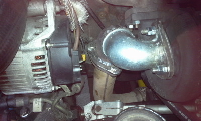

bon j'ai presque fini ma sortie d'échappement:
je manque d'outillage pour percer les gros trous
si on veut pas se taper 2 heures de lime...commencer par un coup de scie sur les crêtes
puis la lime...
puis la lime...
présentation de principe
ça a l'air de coller
il reste à lui souder une patte de fixation intermédiaire qui utilisera 2 vis du turbo pour limiter les vibrations et l'impact du poids de la descente

aujourd'hui montage de la sortie et raccordement de la descente d"échappement, il me manquait le joint sur le turbo, un collègue m'a filé un joint de Citroën Traction avant c'est exactement le même :mrgreen:
Une fois tous les boulons bloqués, La descente d'échappement est exactement à sa place. Le cul de l'alternateur aura quand même droit à un écran thermique
