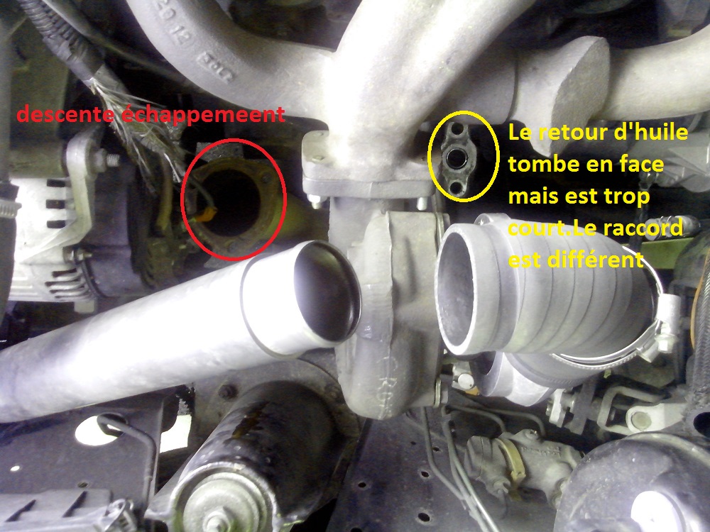

Bon, je veux essayer un tgv sur mon disco pour gagner un peu de coffre à bas régime :mrgreen:
Mais je conserve toute la quincaillerie d'origine et tenterai de ne pas toucher à la descente d'échappement pour pourvoir le remettre stock rapidement quand je veux (CT par exemple :mrgreen: ).

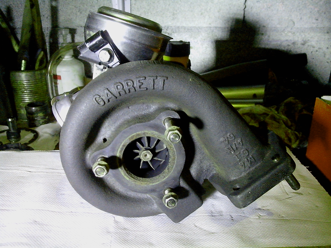

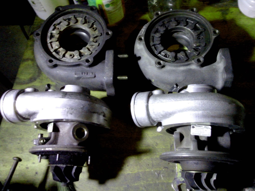

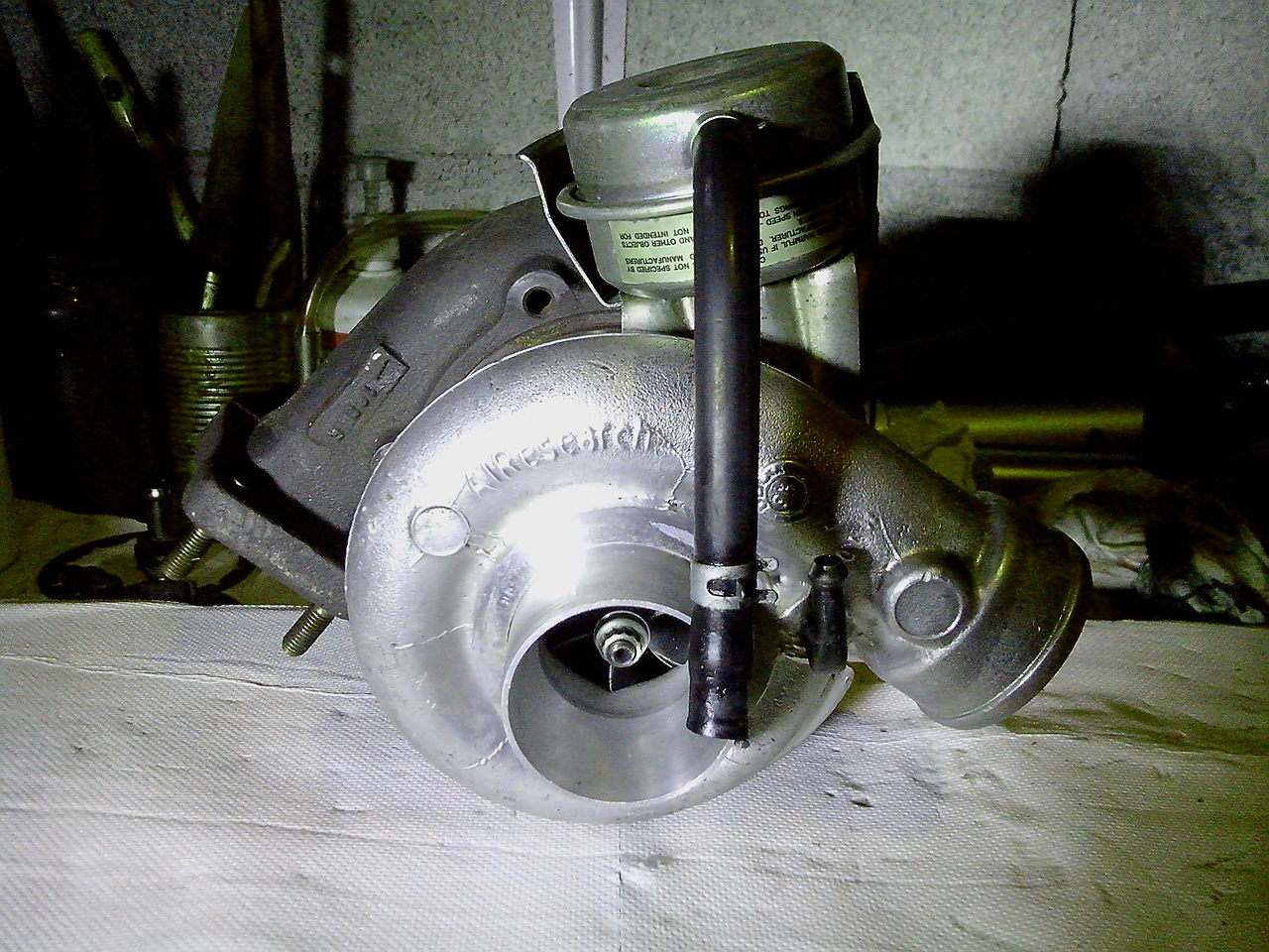

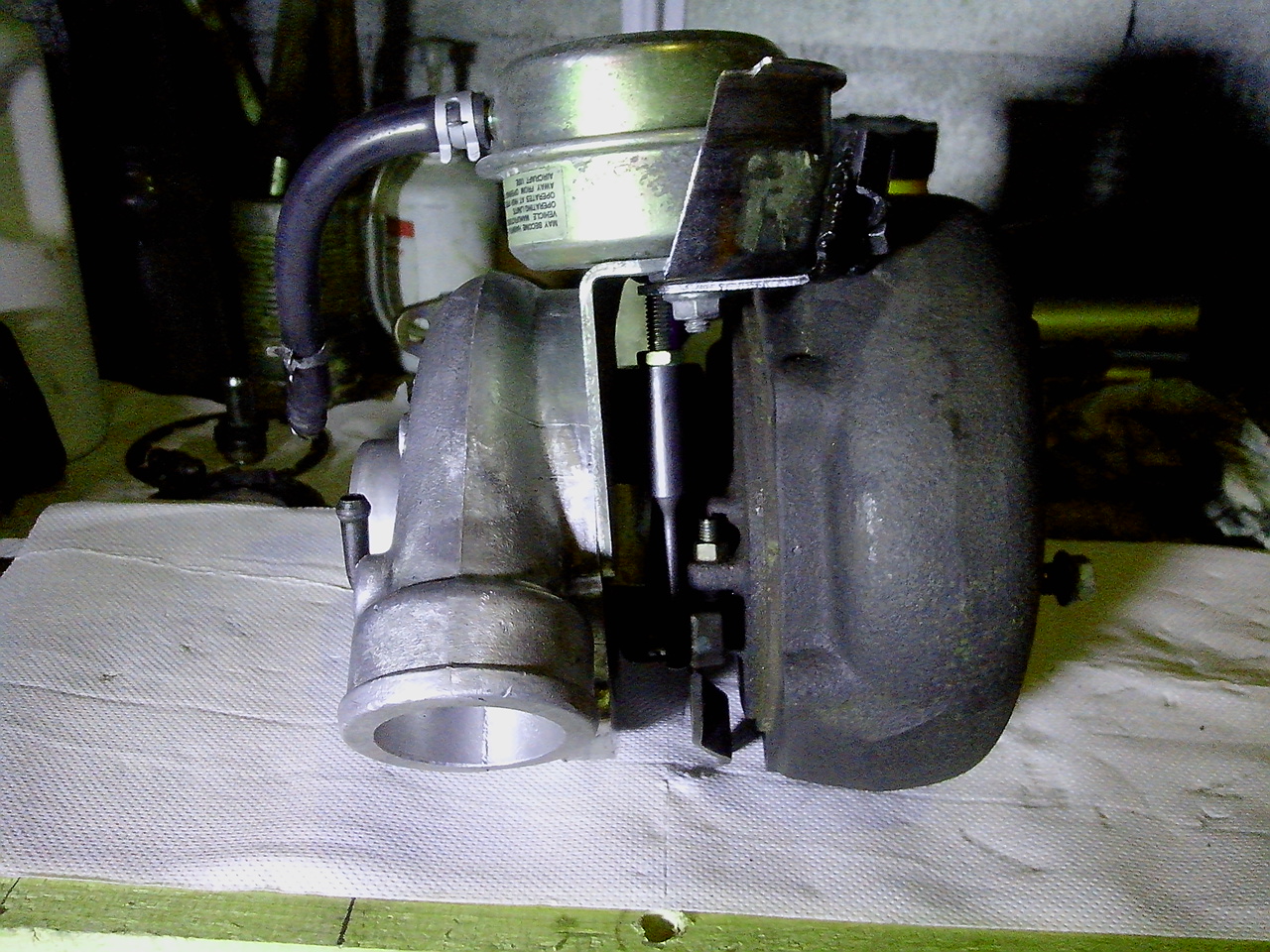

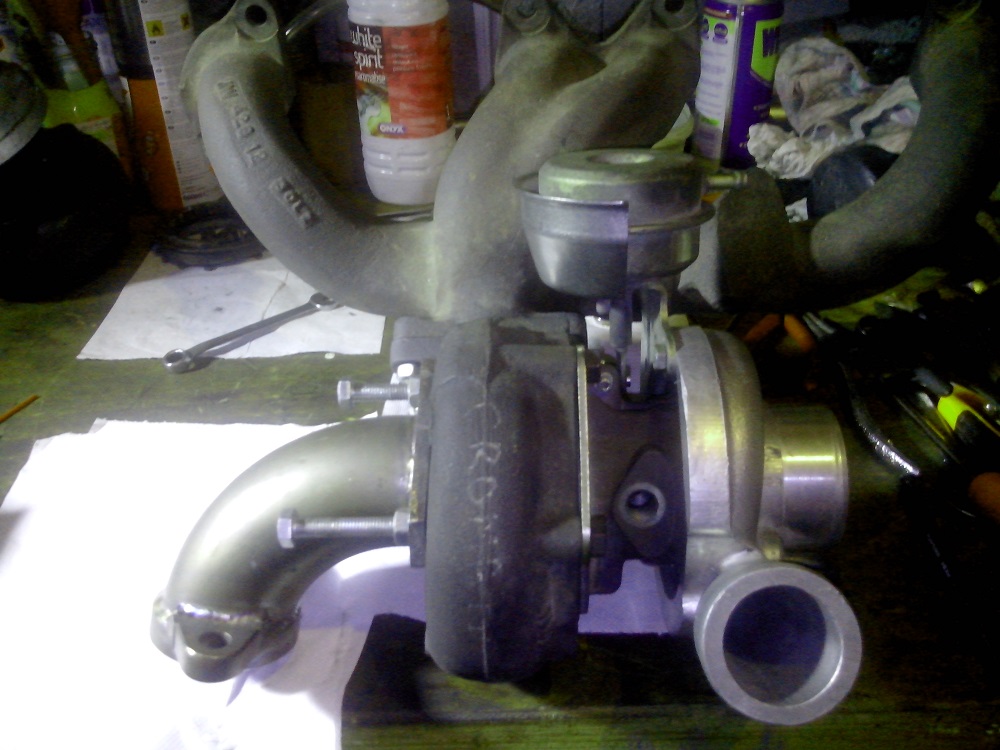

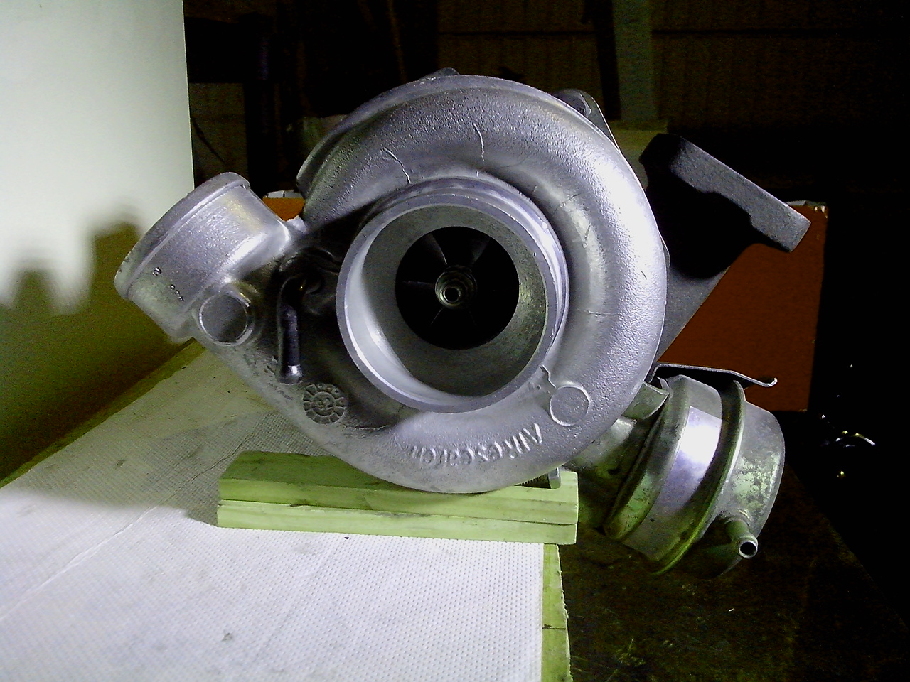

J' ai acheté 2 turbos:
à gauche Renault Espace 2.1DTV 1994-1996 à droite Fiat Croma 1.9 TDid 1991-92

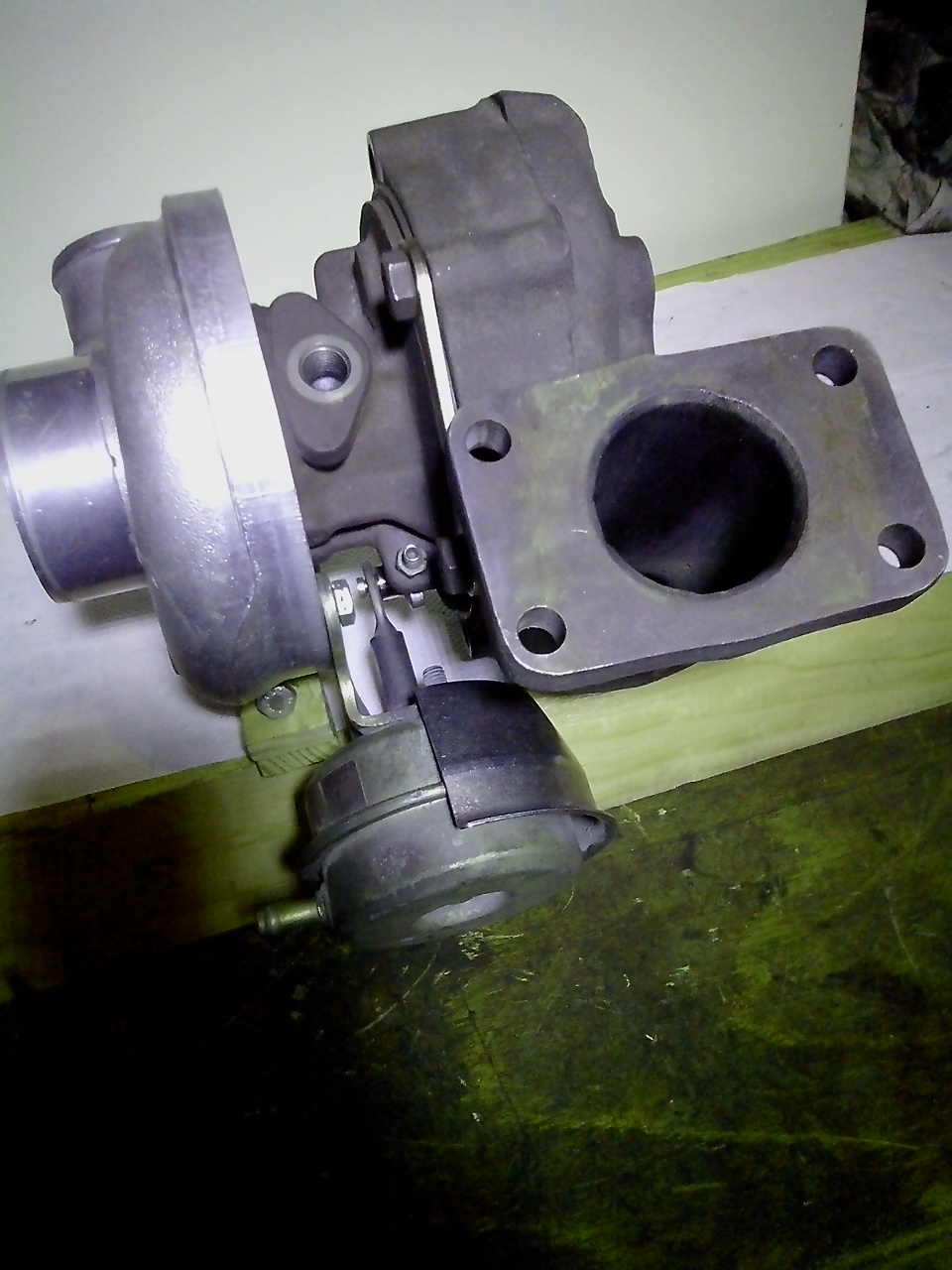

J'ai aussi trouvé un collecteur échappement de disco 200 tdi avec ses 4 goujons.
Le turbo de l'espace est légèrement gras côté admission, jeu correct, je ne sais pas si cette huile provient d'un reniflard pourri ou des paliers. Des goujons sont visés sur la bride.
Le turbo de la Croma est parfaitement sec très faible jeu avec une bride comportant 4 trous lisses qui vont pile poil dans le collecteur du 200 c'est celui que je monterai.

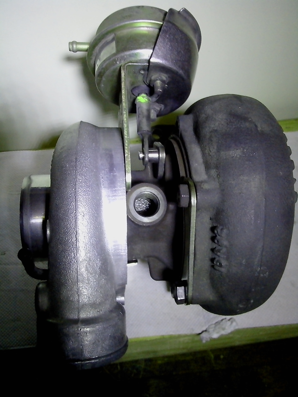

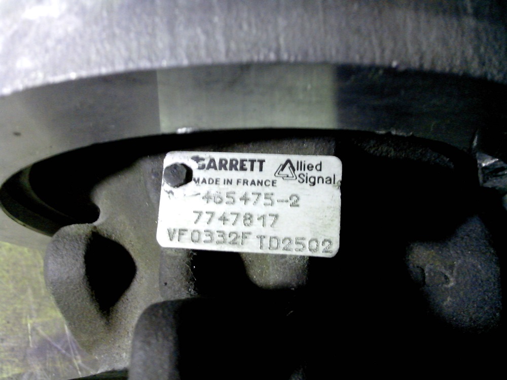

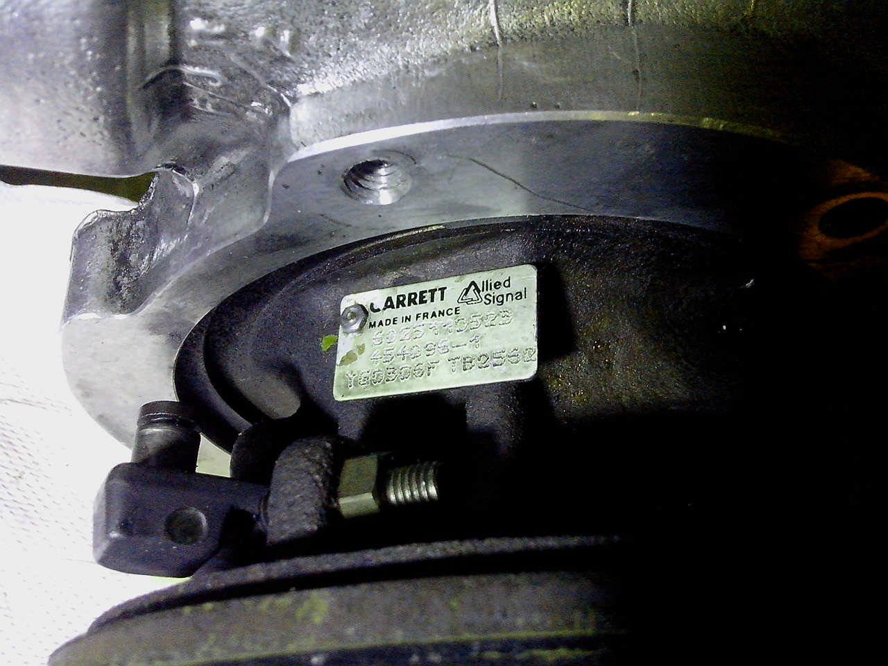

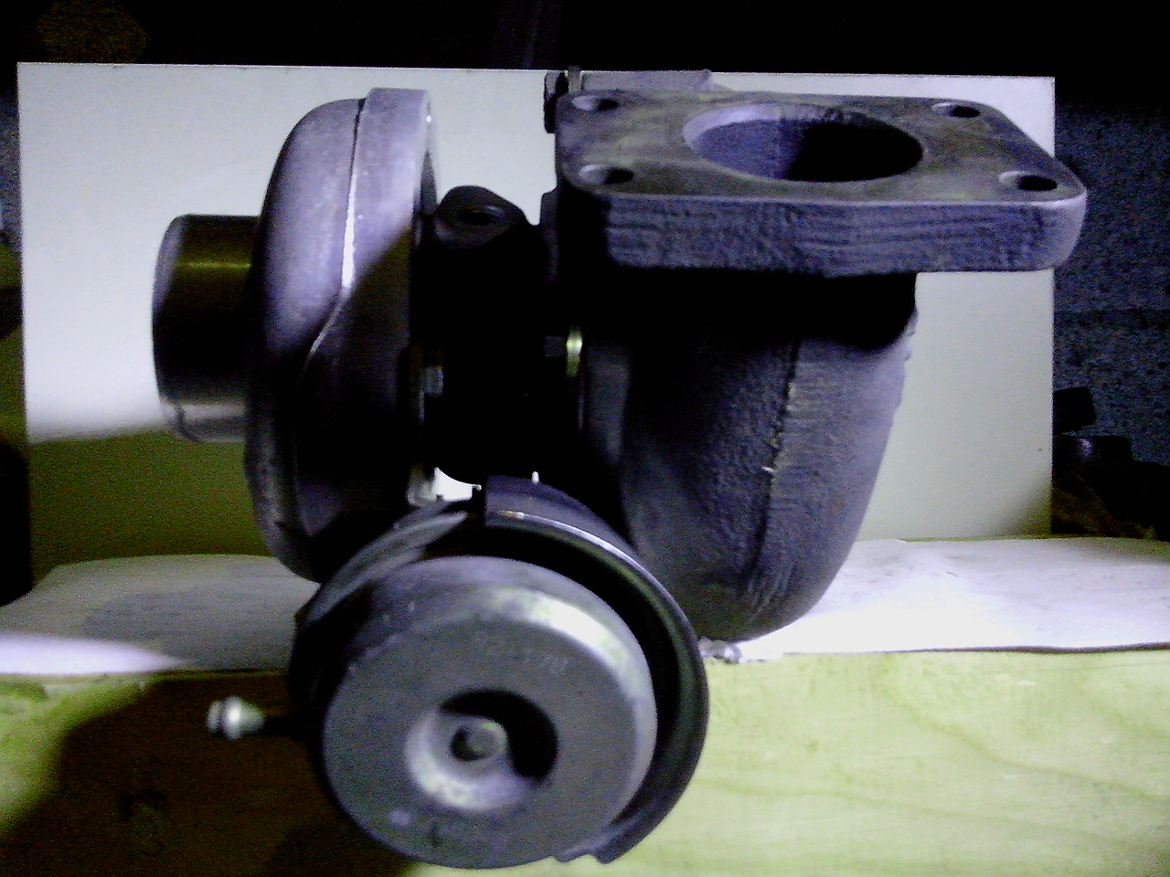

Les références:
il s'agit d'un Turbo à Géométrie Variable de Fiat Croma 1.9 TDid I 91/92

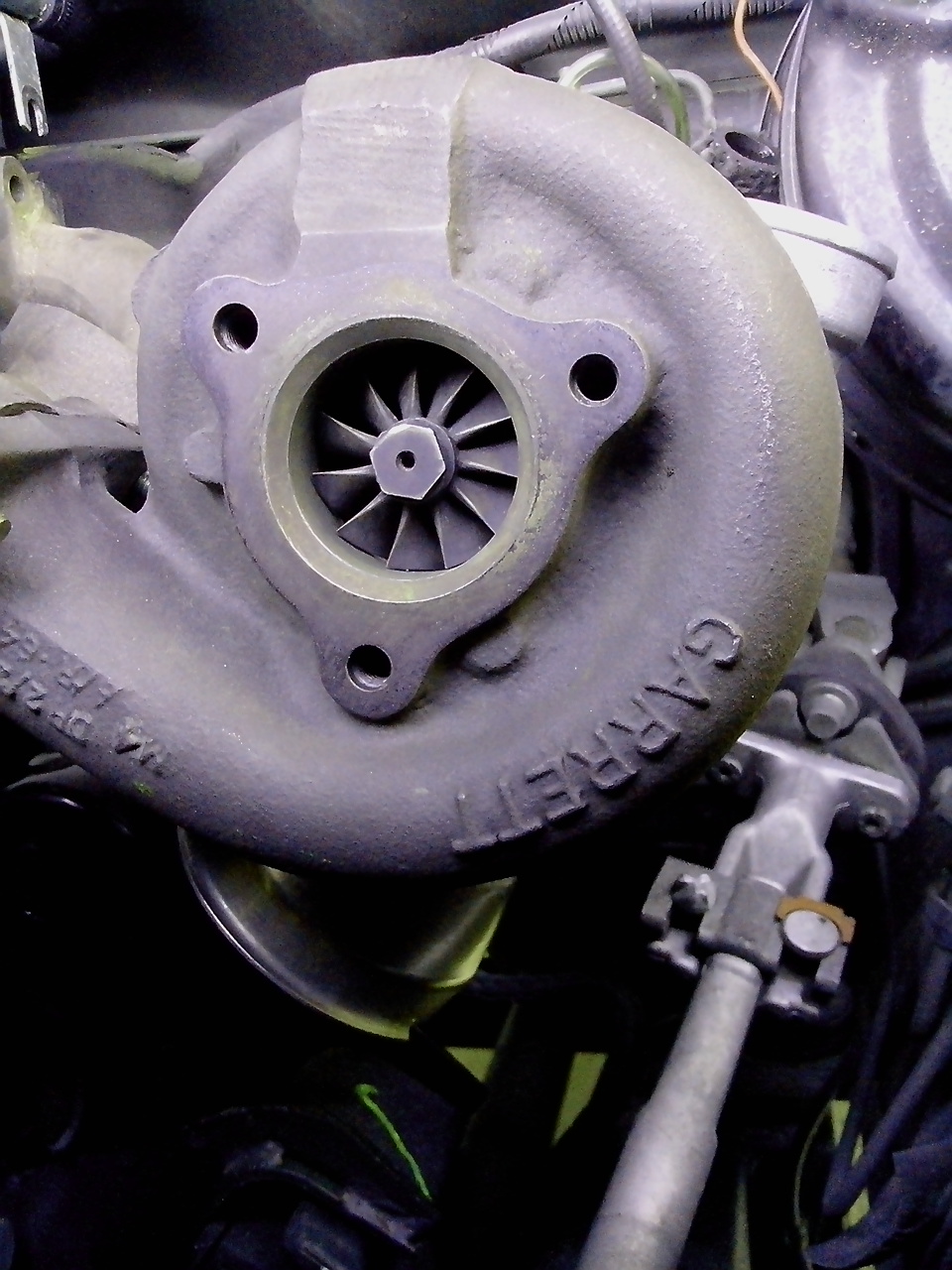

Re: Greffe d'un TD 2502 sur mon disco 300 tdi

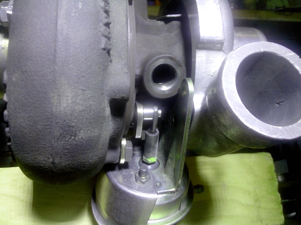

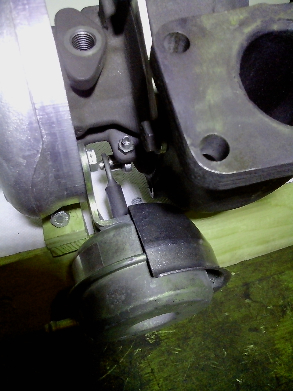

Les principales contraintes sont le raccordement de la durite de lubrification et celle de retour .
Il faut aussi prendre en compte le positionnement du poumon par rapport à l'axe du doigt de commande de la géométrie variable:
1er essai en déplaçant uniquement la géométrie variable, corps froid fixe
Il faut aussi faire en sorte que les durites d'air ne passent pas au dessus de l'échappement ou du corps chaud.

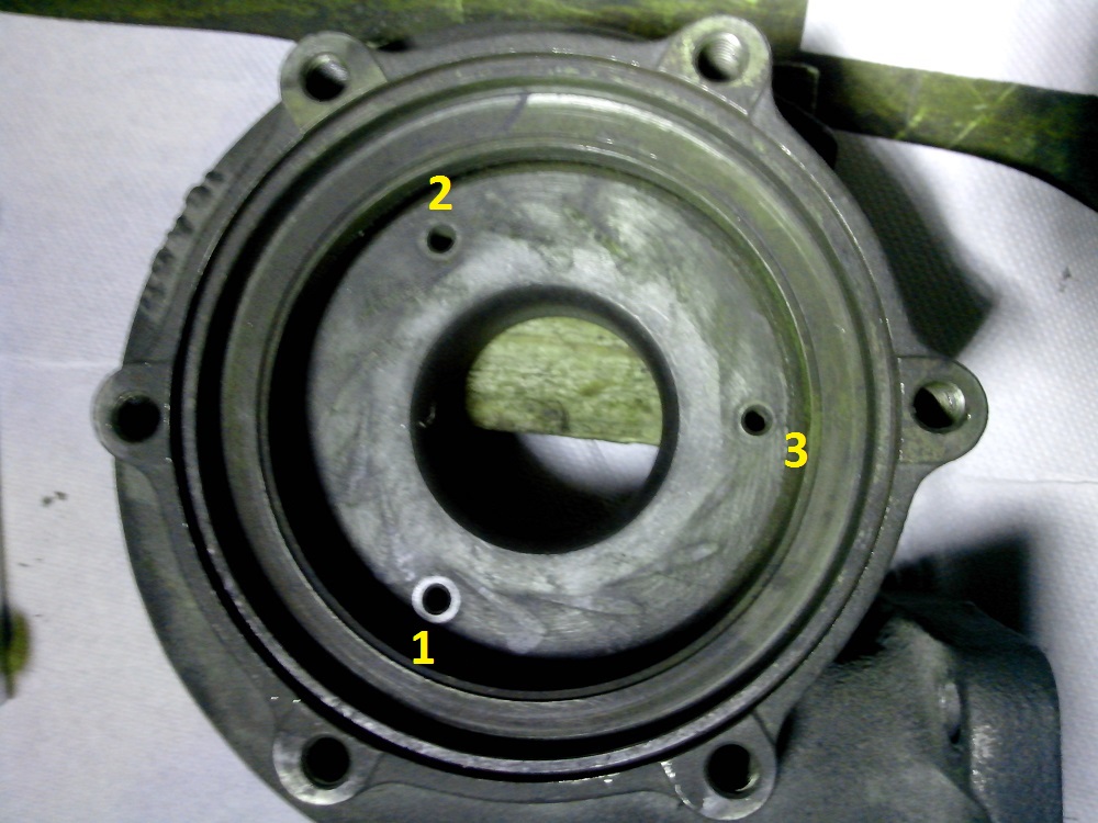

Il faut que tu tournes la couronne de commande des ailettes de la même valeur que le carter de lubrification (ou à peu près). Ca va te poser peut être un problème, car dans ton cas, tu ne peux la bouger que de 1/3 de tour en 1/3 de tour. Bien sur il faut en plus s'arranger pour avoir le retour d'huile le plus possible vers le bas. Bon courage! :mrgreen:
torero a écrit :Salut!

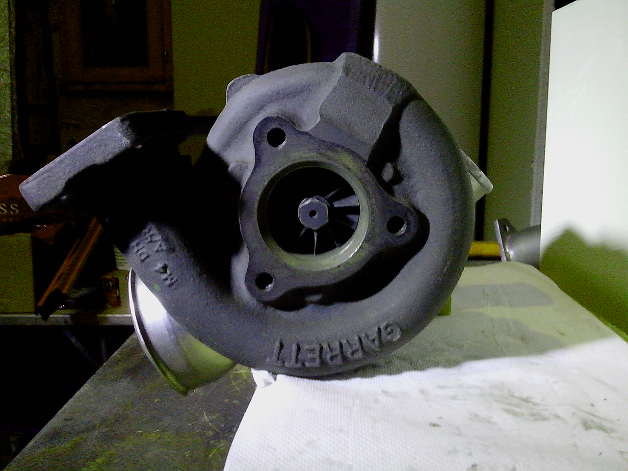

Salut torero,
oui c'est ça!
les 3 trous des vis de fixation à 120°

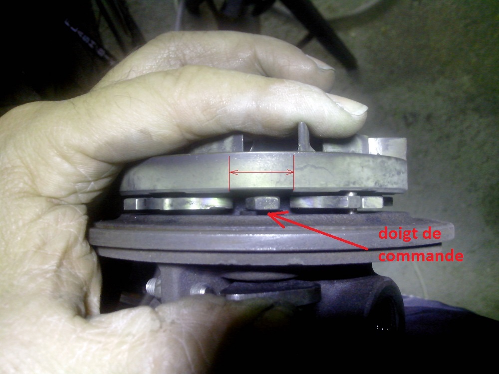

T'es sûr qu'il n'y a pas un détrompeur?
torero a écrit :T'es sûr qu'il n'y a pas un détrompeur?
non, rien sur le corps chaud ni sur le CHRA (cartouche)
par contre le doigt a un emplacement imposé sous la forme d'une rainure pratiquée dans la couronne et d'une vis de fixation + enterrée que les 2 autres:
Modifié en dernier par nanard833 le 23/11/2014 22:56, modifié 1 fois.

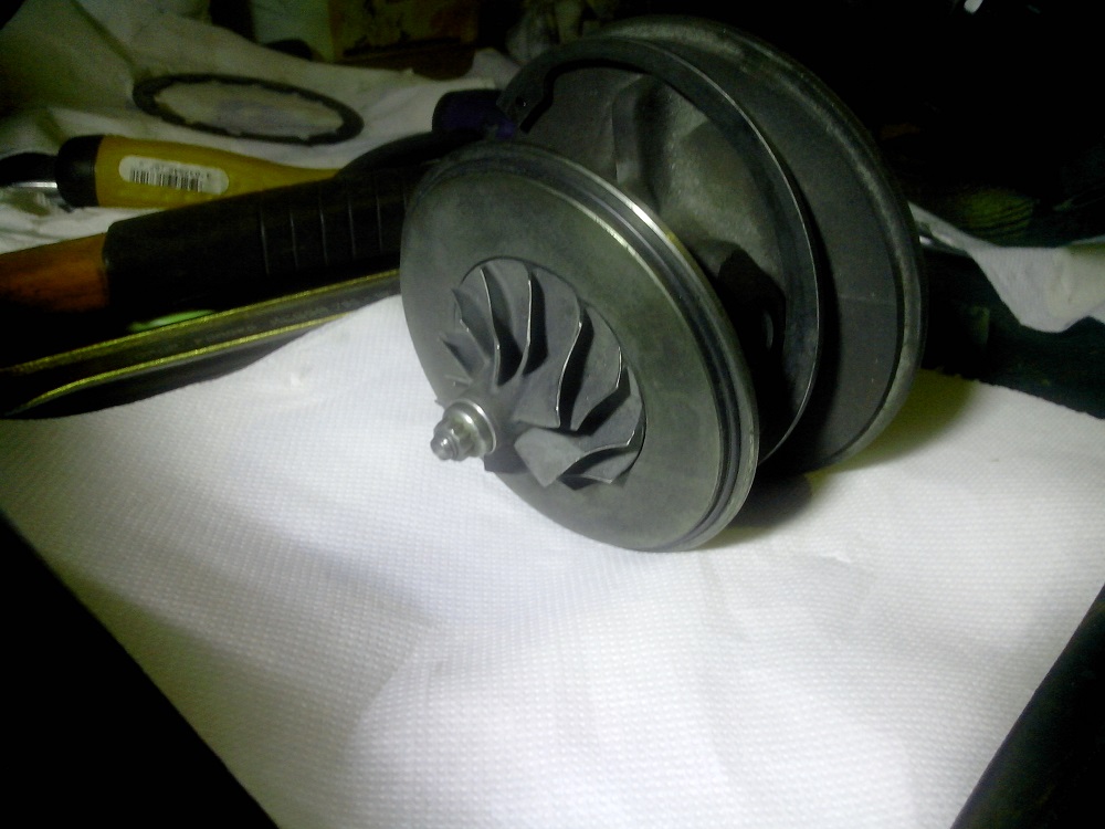

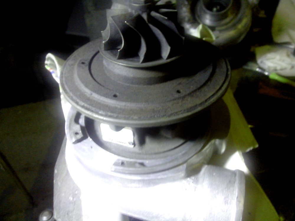

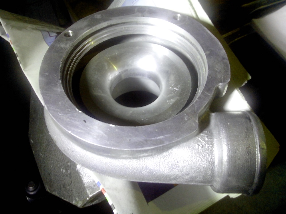

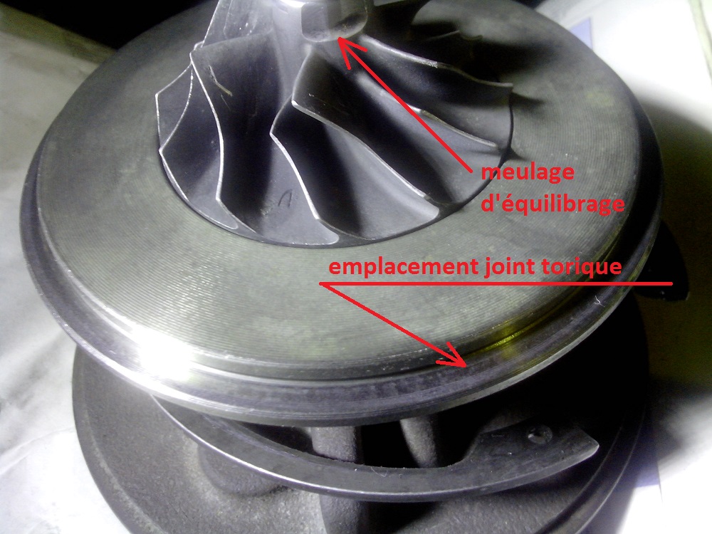

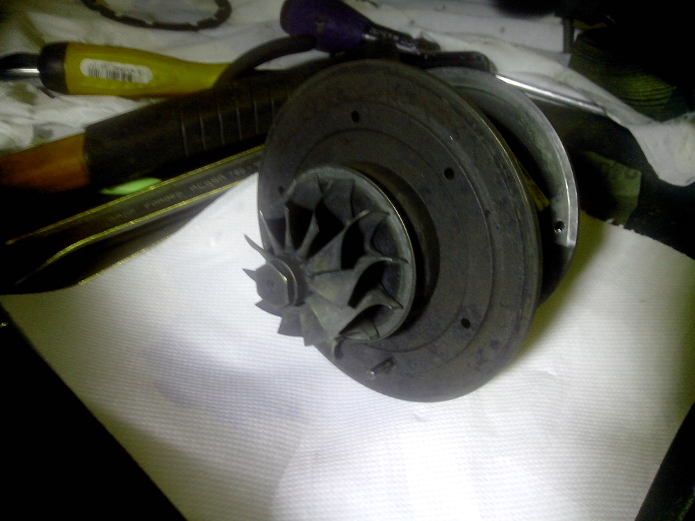

dépose du gros circlips de maintien de l'escargot du compresseur, on remarquera le biseau vers le haut dans cette position
l'escargot du compresseur (partie froide)
la turbine du compresseur (côté admission)
la turbine motrice (côté échappement)

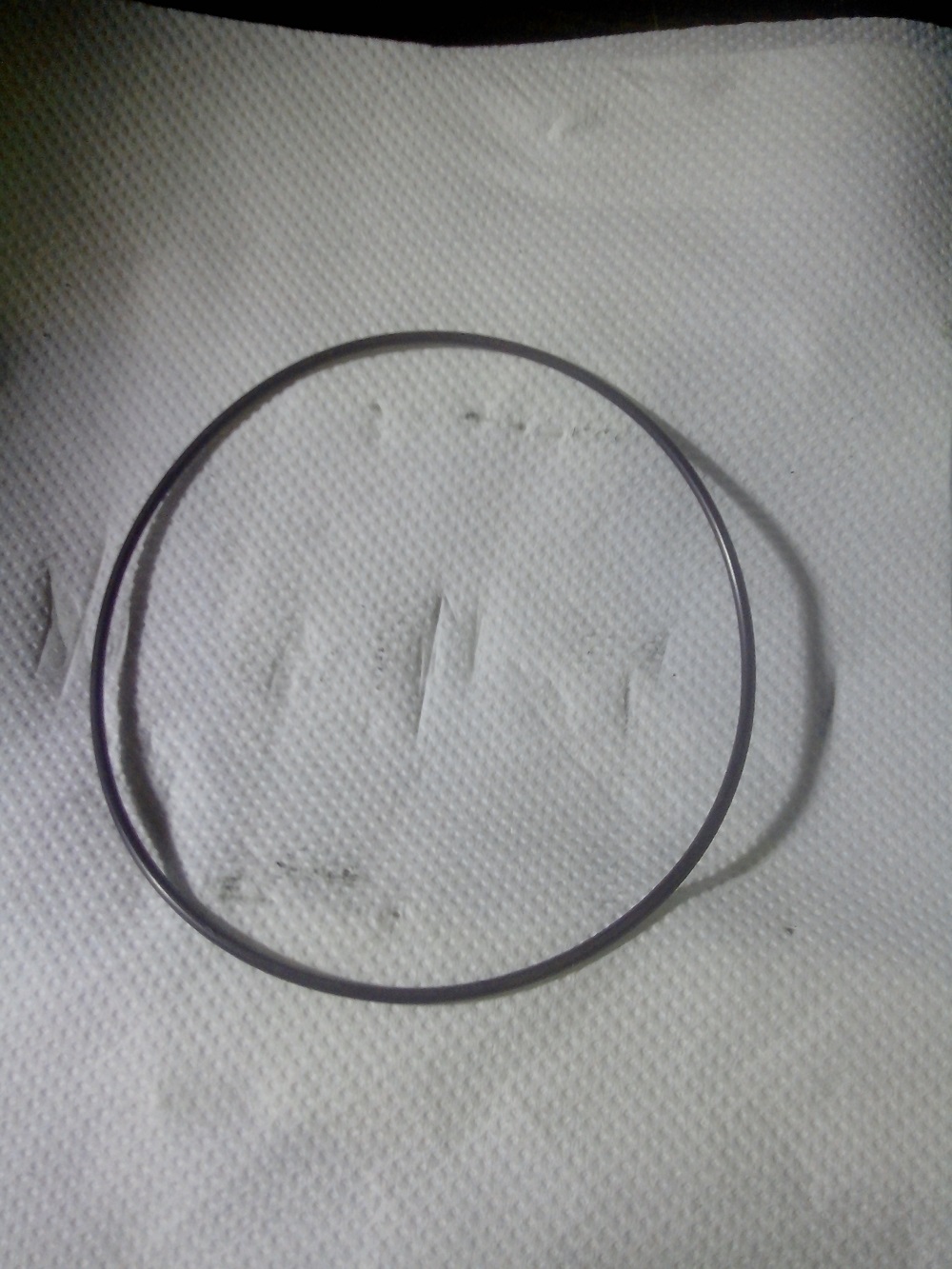

emplacement du joint torique
le joint torique
le joint torique
Modifié en dernier par nanard833 le 03/12/2014 22:21, modifié 1 fois.
à présent, on peut tourner l'escargot froid pour diriger la sortie d'air du compresseur où on veut (peut... :mrgreen: )pour raccorder la durite de l'interco....
Pour ce qui est des 3 positions offertes par les fixations de la Géométrie Variable on a seulement 2 solutions où l'entrée d'huile est sur le côté le plus en haut possible:
Une des positions met le retour d'huile en haut...ça le fait pas trop :sm11:
Une vers l'arrière avec le poumon dessous et le retour d'huile en bas vers l'avant:
le poumon de commande est en dessous mais peut-être un peu trop prés du retour d'huile...car n'oublions pas que la tige sort du poumon....GV pilotée par la pression du turbo.

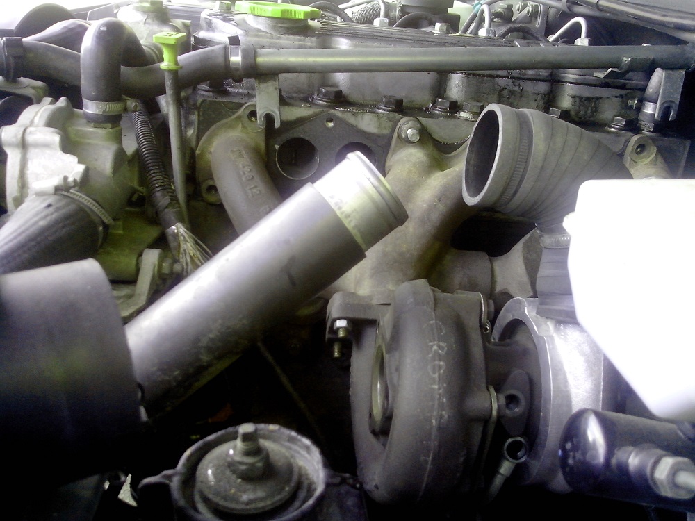

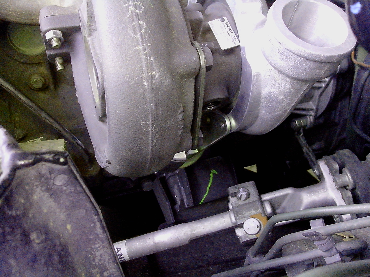

Une vers l'avant qui donne ça sur la voiture ça:
cette configuration permet presque de raccorder la canalisation d'entrée d'huile, le retour est trop court et l'embout de raccordement est différent
par contre, la durite interco d'origine ne convient plus, génée par la chapelle d'amortisseur, elle chemine au dessus du turbo brûlant...

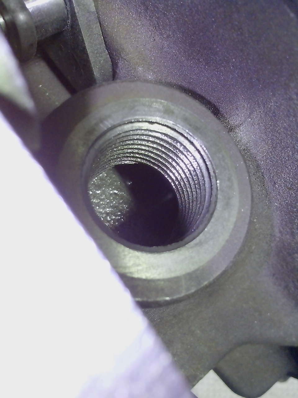

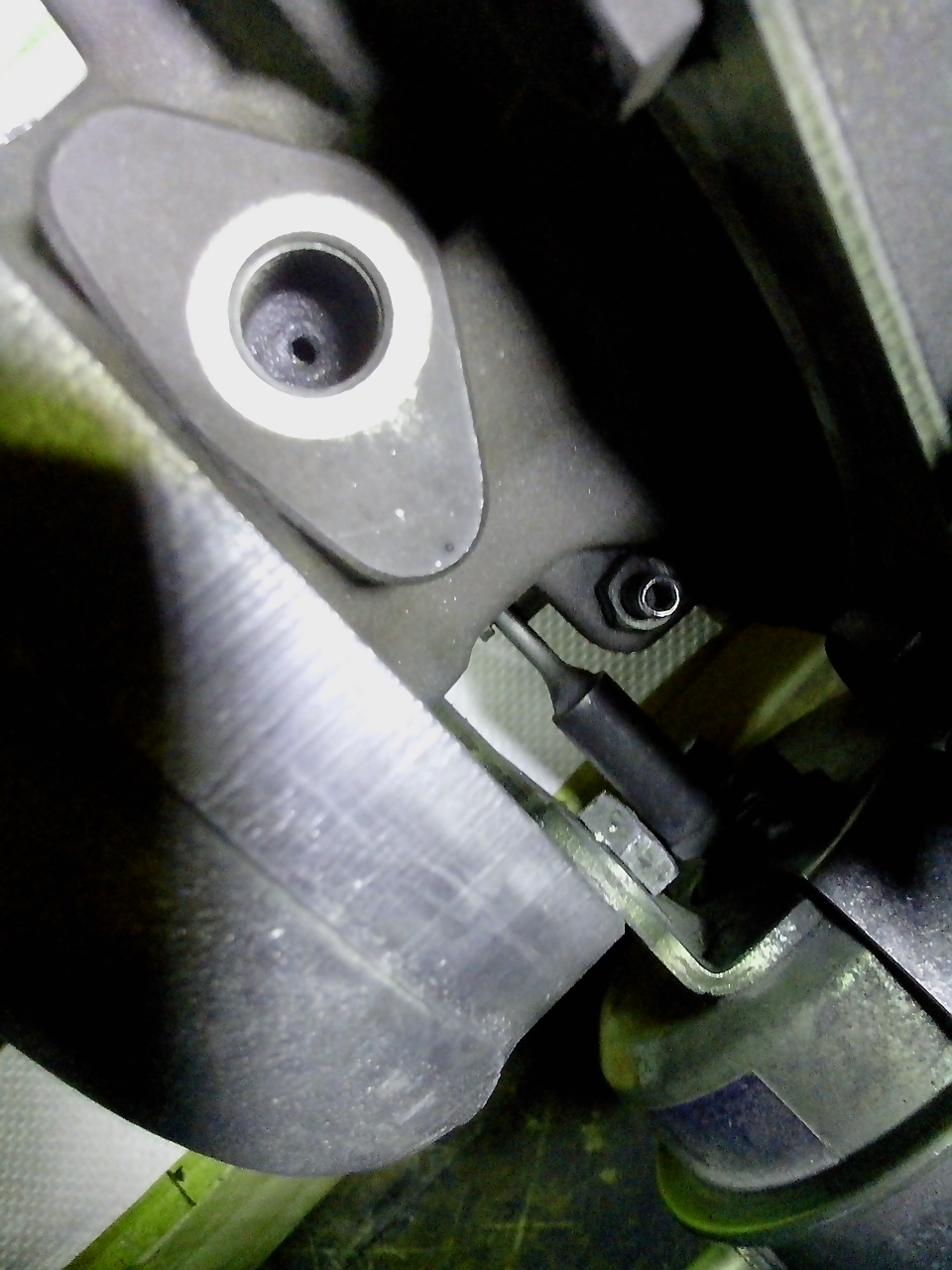

Ok,merci Pater, de toute façon ça me parait impossible vu qu'à l'entrée il semble qu'il y ait un orifice calibré:
orifice d'entrée d'huile calibré
et de l'autre, le trou béant:
côté retour trou gros Ø

le 2eme turbo en réserve....
Garrett 454096 1 / TB 2562 Renault Espace 2.1DTV 1994-1996

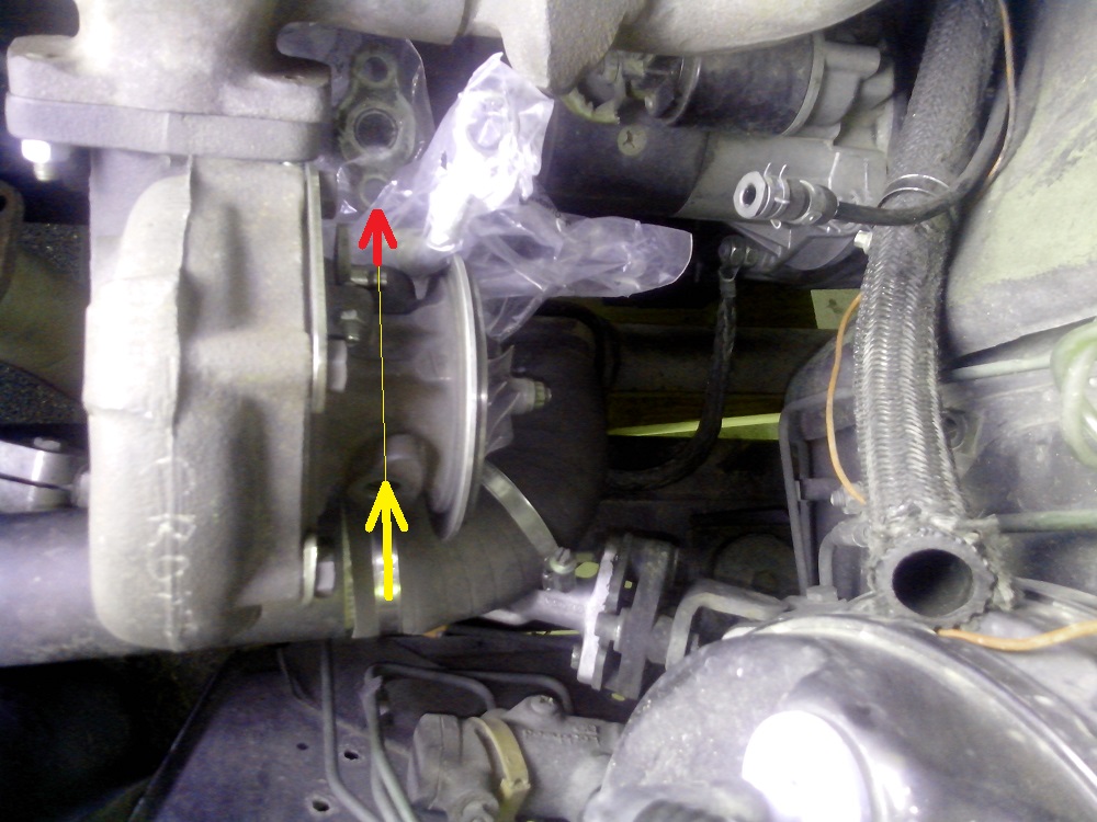

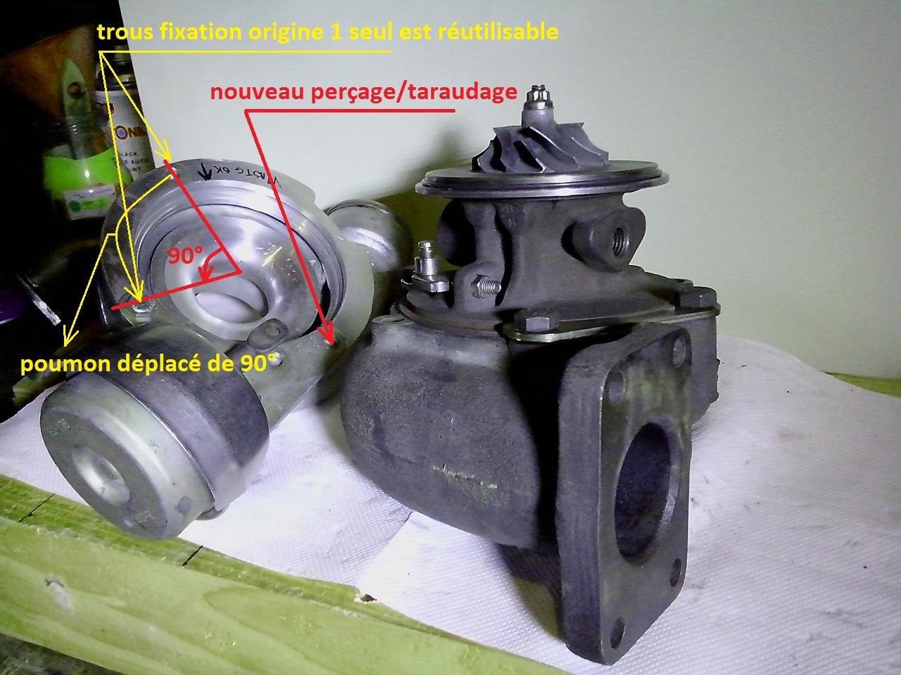

Bon je crois avoir trouvé une solution pour l'orientation du binz afin d'avoir l'orifice de lub sous pression en haut et le retour en bas:
1 déplacer la fixation du poumon de 90°comme indiqué sur la photo:
il faut déplacer le poumon de 90° et percer/tarauder un trou supplémentaire (là c'est possible dans l'alu, j'ai pas mal de matière)
2 orienter le CHRA en positionnant le doigt de commande vers le trou de fixation N°1 du corps chaud:
3 voilà le résultat:
poumon vers l'arrière entre collecteur d'échappement et bloc moteur
idem
idem
l'entrée d'huile est en haut.
le Retour est dessous...et la tige peut sortir sans toucher la canalisation de retour d'huile.

en position, ça donne ça
la sortie du compresseur est un peu trop verticale, ça ferait cheminer la durite au dessus du turbo
pareil
pareil
après perçage/taraudage de plusieurs trous de fixations supplémentaires du poumon sur le corps froid, je gagne environ 30° d'angle pour la sortie du compresseur. C"est impeccable!
