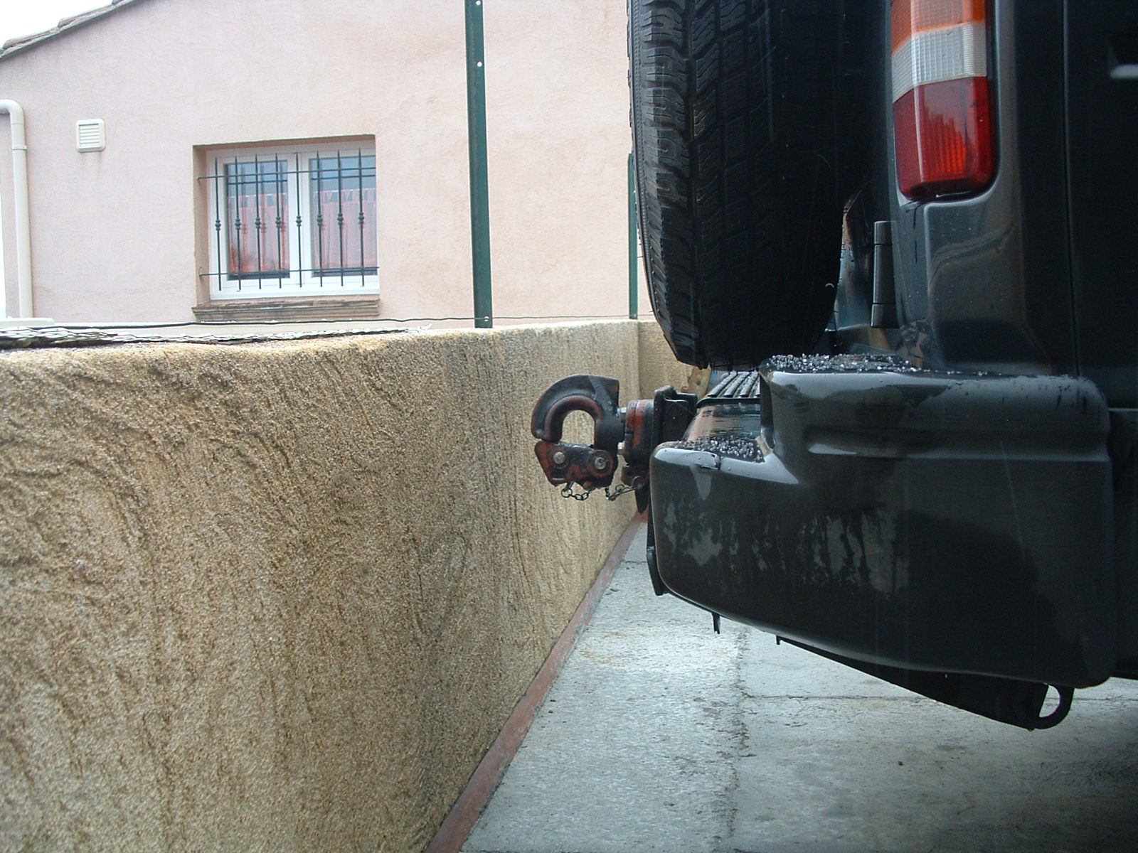

Je voudrais savoir comment est ce que vous avez fait pour fixer votre crochet nato à l'emplacement prévu sur le def avec la roue de secours à l'arriere?
Ma roue de secours est en guyanne 7'50/16 et cela ne passe pas, je ne peux pas fermer la porte.
Je vais la changer car je suis passé en km2 235/85/16.

Les deux solutions les plus courantes, sont le porte roue et l’attelage réglable en hauteur, une troisième consiste en une platine qui abaisse la position de la NATO en la décalant d'une hauteur de trous, c'est moyen pour l'assiette de la remorque à vide, mais cela passe encore. Ensuite, il y a tellement de modèle différent de support d'attelage, qu'il faut en chercher un qui pourrait te permettre de descendre le crochet.

Il y a aussi la solution de remonter la roue de secours.

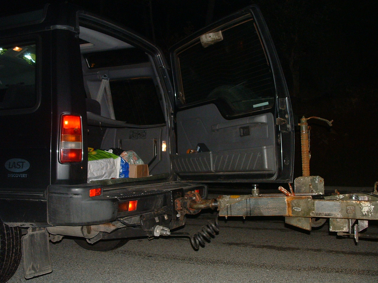

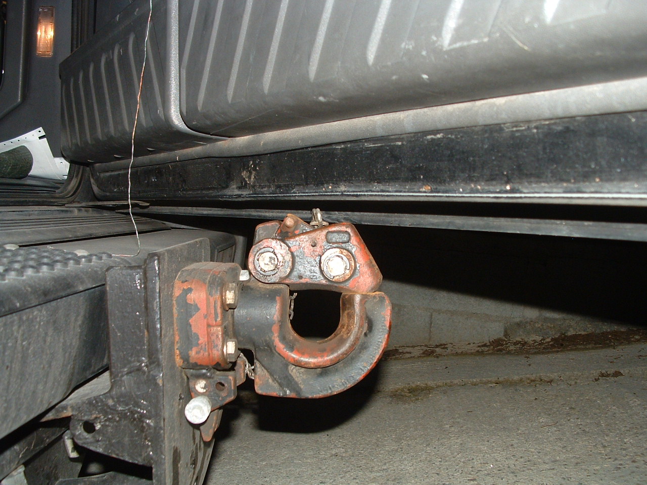

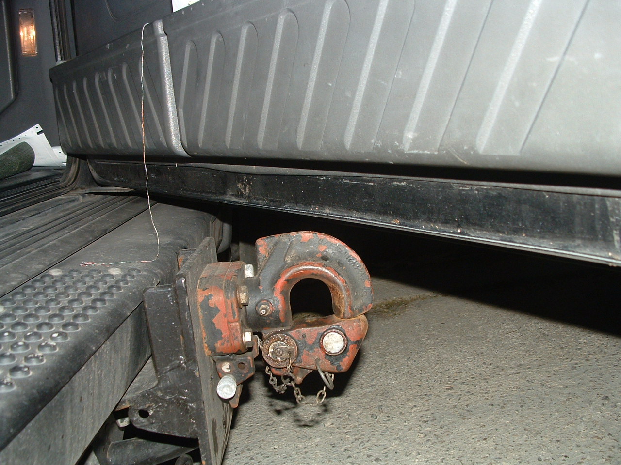

Au départ j'avais un attache remorque à boule fixé sur une platine rabaissée.
J'ai fait fabriquer deux supports en U, en tôle pliée (10mm) qui s'emboîtent l'un dans l'autre et j'ai rajouté un crochet de Jeep Willys qui va très bien avec la remorque du même nom. Le tout est fixé sur la traverse AR et sur l'ancienne platine de l'attache à boule. J'ai percé la platine de plusieurs séries de trous pour ajuster la hauteur du crochet.
En position haute l'ouverture du crochet est impossible sans ouvrir la porte (voir photo) . Aujourd'hui, il est en position intermédiaire se qui me permet de décrocher sans ouvrir la porte.
