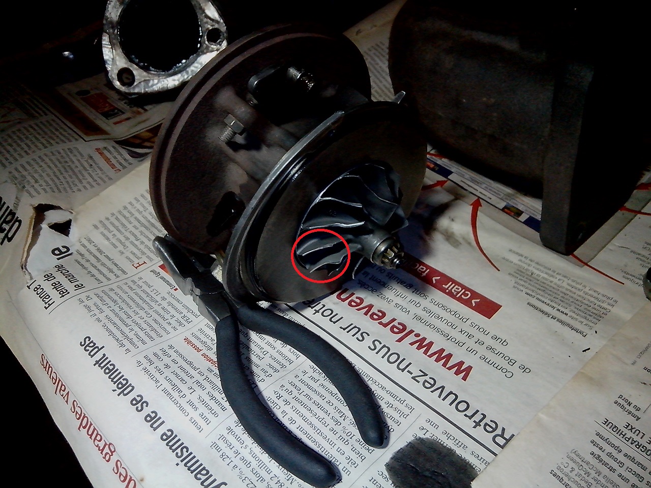

Deux pales sont endommagées (cassure sur l'une et impact + torsion sur l'autre) sur la turbine chaude :roll:
Est ce le boum que l'on a entendu ?

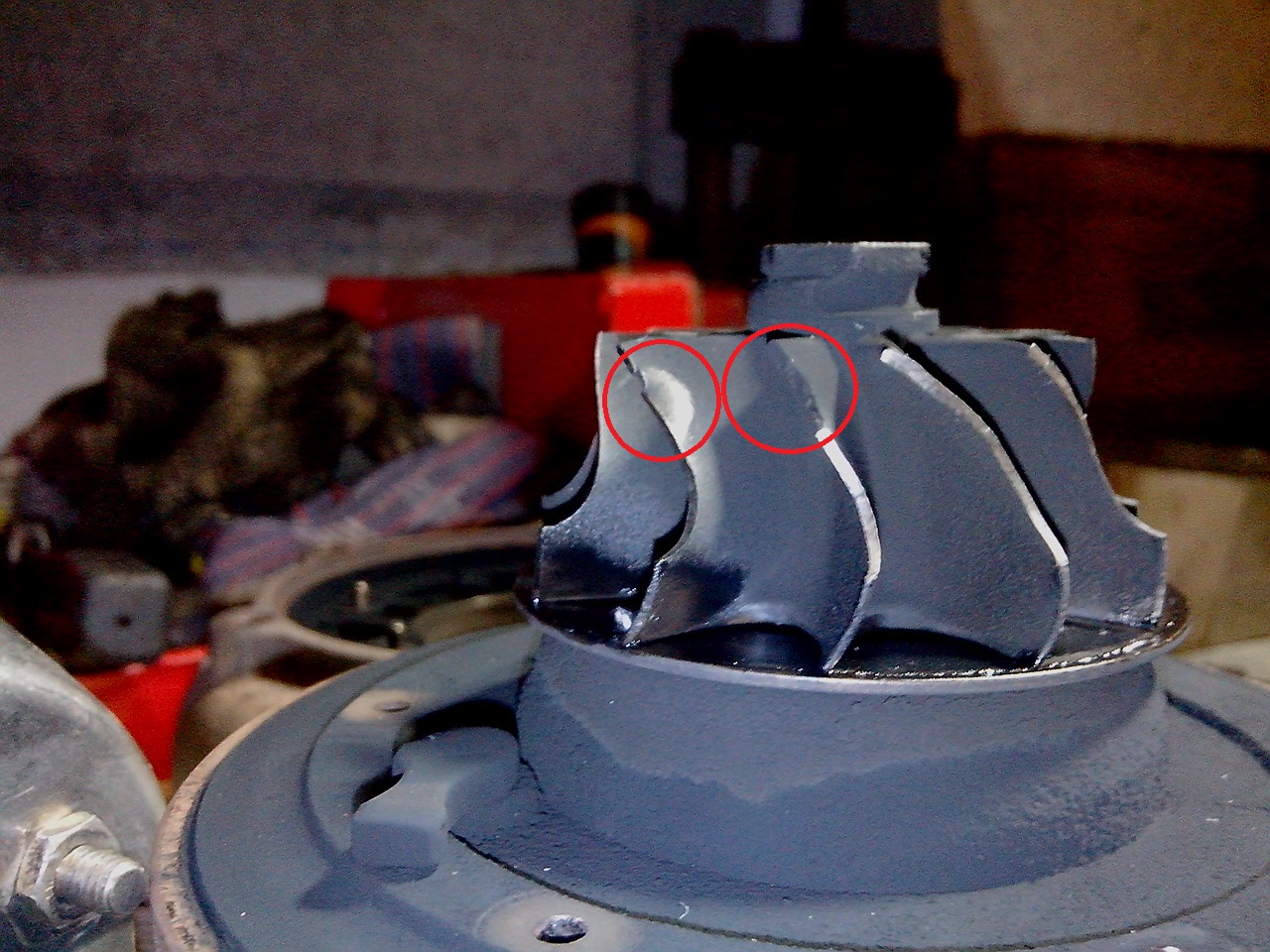

Les pales de la turbine froide sont usées car elles ont frotté contre le corps du compresseur à cause du jeu axial et radial pris dans les paliers

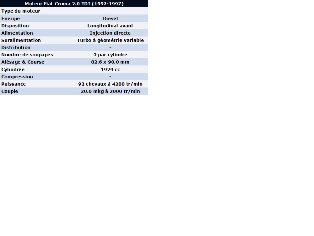

entre autres montages que j'avais vu sur le net, il y avait celui là:http://pirate4x4.fr/showthread.php/8617 ... RC-300-TDI et apparemment, c'est bien un croma 2l
mais cette histoire n'était pas très claire dès le début car l'apprenti sorcier écrit:

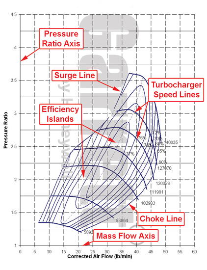

Avant de recommencer, il serait peut être bon de faire les choses dans les règles de l'art.
En premier lieu il faut trouver le diagramme de compression du turbo, c'est un diagramme qui ressemble à cela :

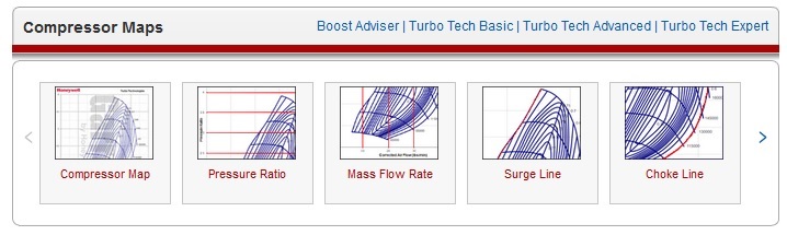

nanard833 a écrit : Je me suis aussi plongé dans ça
En dehors du catalogue, le site Garrett comporte des pages techniques plus fournies que celle du catalogue.
Bonne lecture.
Re: Greffe d'un TD 2502 sur mon disco 300 tdi
Bonne lecture.
tu veux dire ça ?
j'ai pratiquement tout lu....en traduisant souvent....c'est complexe cette affaire :?
rien lu sur la GV.... 8)

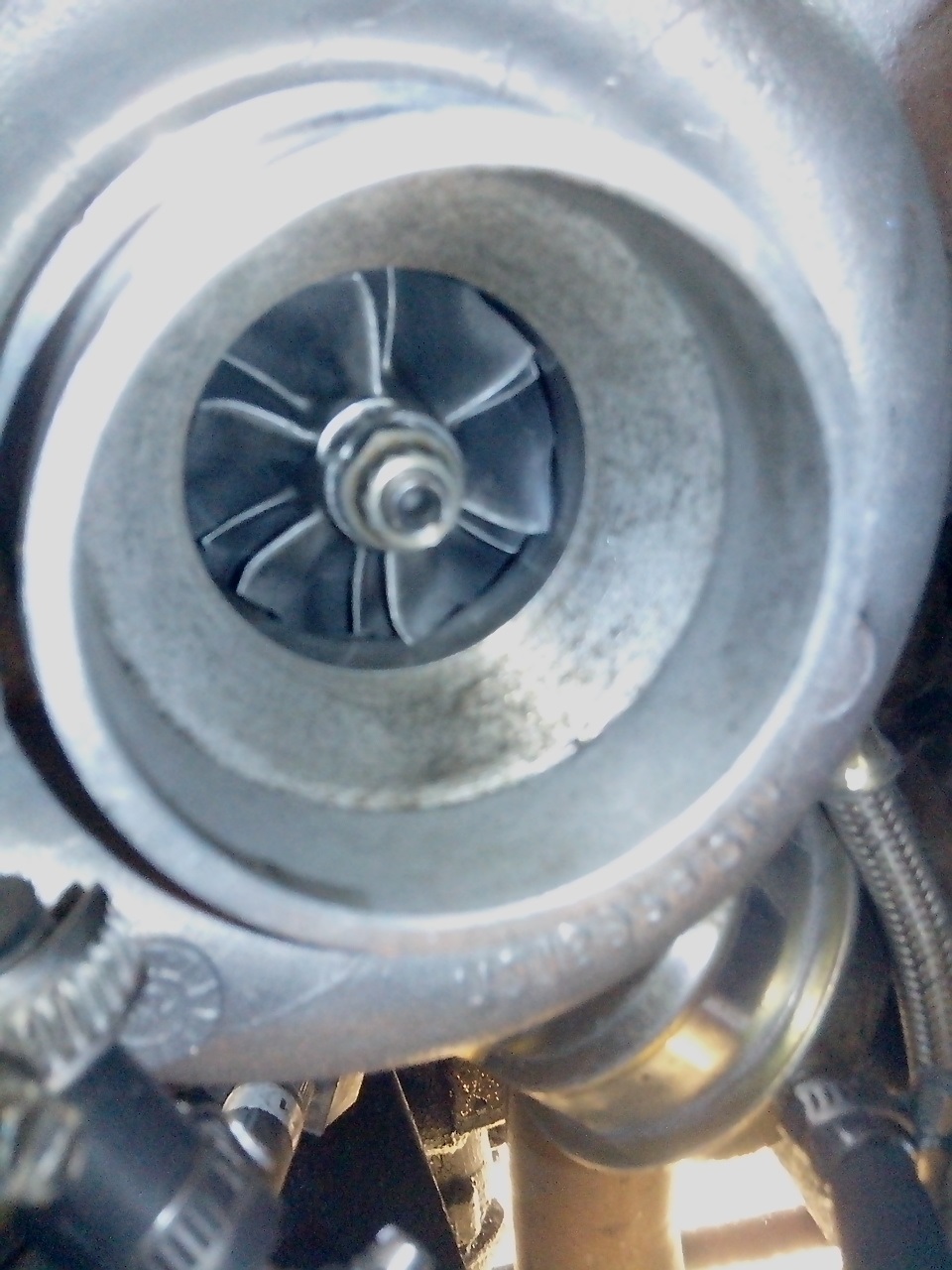

quelle est la référence de ton turbo de croma ? 465475-0001 ou 465475-0002 ?
j'ai le premier modèle sur mon 2.5 VM depuis 2 ans, fonctionne très bien, réglé a 0.85b pour qu'il démarre bas dans les tours.
aucun soucis avec mais j'ai remplacé paliers, butée et segments d'étanchéité avant tout.
ton problème fait plutôt penser a une butée HS...tu as une photo de "l'escargot" coté air ?
