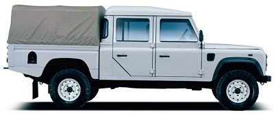

Je cherche des infos sur la différence de dimension entre la benne d'un Defender 130 et un 110 PUHC.
En fait j'ai l'arceau et la bâche de mon 130 à vendre et je voulais savoir si elle est compatible avec un 110 PUHC ?
Autre question à propos des portières arrières d'un Defender 110 et celle d'un 130 : interchangeables ou pas ?
Enfin même question (même si ce n'est pas tout à fait la rubrique, désolé) à propos des banquettes arrières des Defender 130 / 110 : interchangeables ou pas ?
Merci à ceux qui savent et qui répondront.

Porte arrière de 110 SW/CC c'est les mêmes que celles d'un 130 double cab
Arceaux de baches, c'est les mêmes (mais pas les renforts entre les arceaux, mais la benne du 110 HCPU doit faire, au bas mot 40 ou 50cm de plus en longueur.......

Re: Dimensions de bennes et interchangeabilité des pièces.
La preuve par l'image :
