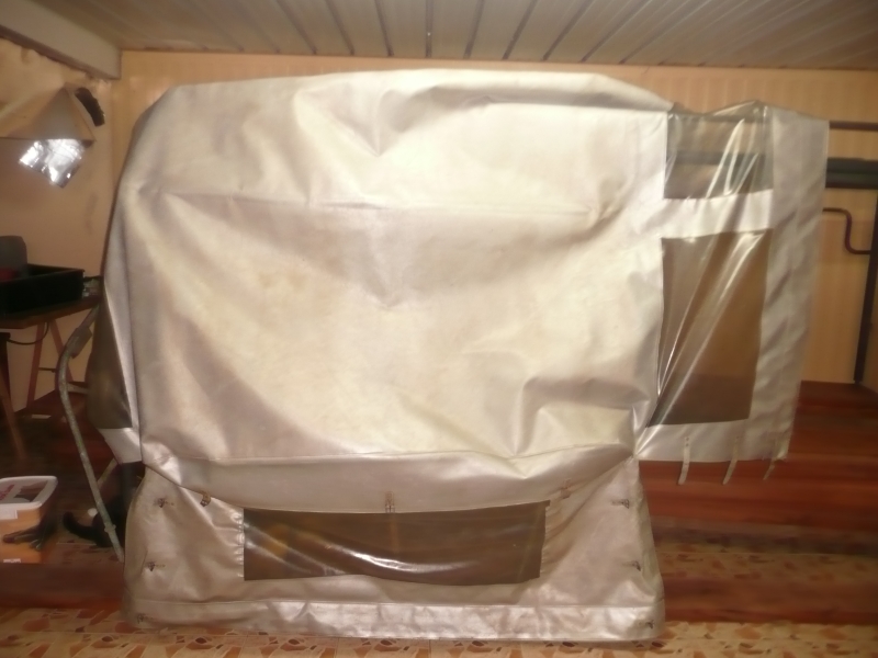

J'en demande 650 € (à débattre), arceaux + bâche; elle n'est pas en canevas mais dans une toile épaisse et imperméable, genre plastifiée... elle n'a en tout et pour tout qu'un accroc de 2 cm environ.
C'est correct selon toi comme tarif ?

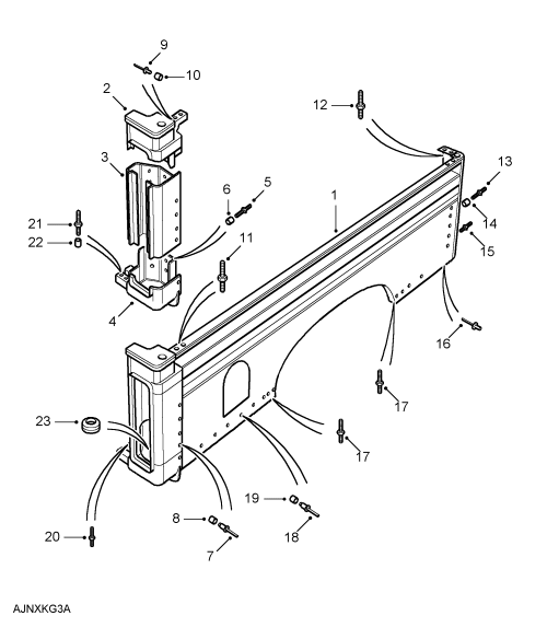

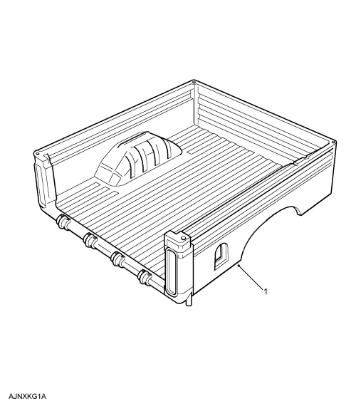

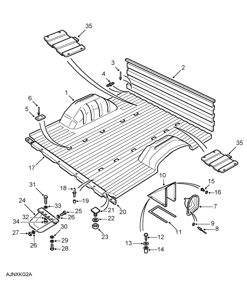

La benne d'un 110 HCPU :
Re: Dimensions de bennes et interchangeabilité des pièces.
Les photos de la benne du 110 HCPU

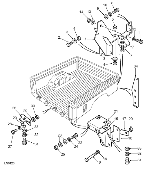

Quelqu'un parmi nous saurait-il me passer (ou m'indiquer où trouver), si possible, les mêmes vues que ci-dessus pour la benne du 130, et avec la ridelle mobile visible ?
J'ai besoin de trouver la ref du joint de cette dernière, ainsi celle des 2 petits "coins" plastique qui la centrent à la fermeture, mais les planches "spare parts" du 130 sont plutôt dures à trouver, il me semble, surtout pour toutes ces pièces qui lui sont spécifiques..
