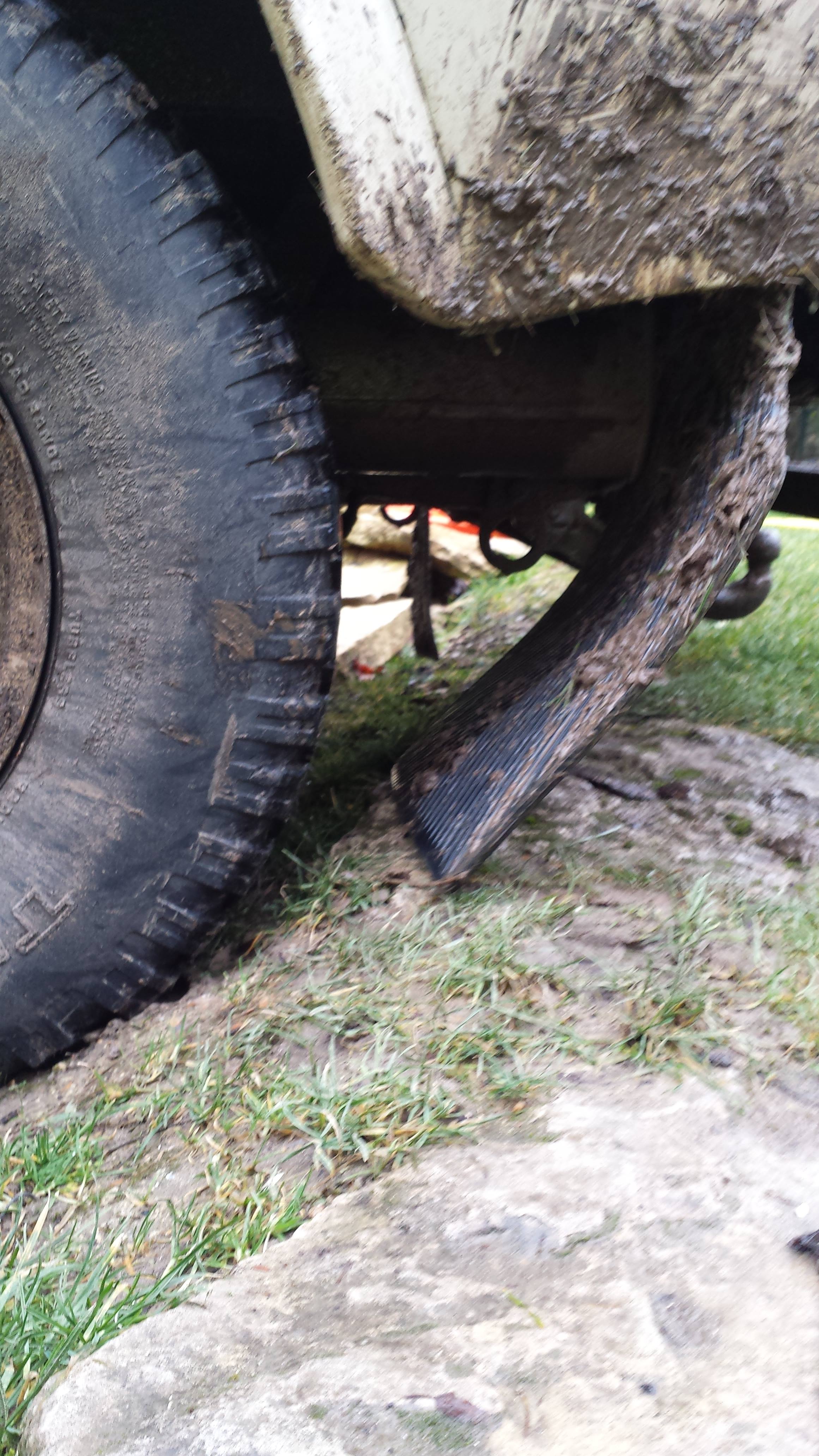

Ne pourrait-on pas évoquer également quelques accessoires inutiles, sauf peut-être pour caler la tente de toit le soir au bivouac, mais il y a des petits niveau à bulle charmant pour ça, plutôt que ce truc encombrant, ou disons pour le nommer, cet inclinomètre:
Ah! Le coup de la bavette coincée en marche arrière, cela m'est arrivé plusieurs fois d'en arracher, autant à l'avant qu'à l'arrière,.
C'est pour ça que sur certain land, on peut voir des sangles ou des chaines, qui empêchent la bavette d'aller se mettre sous la roue, lorsqu'on est en butté arrière, en ressortant d'un fossé par exemple.

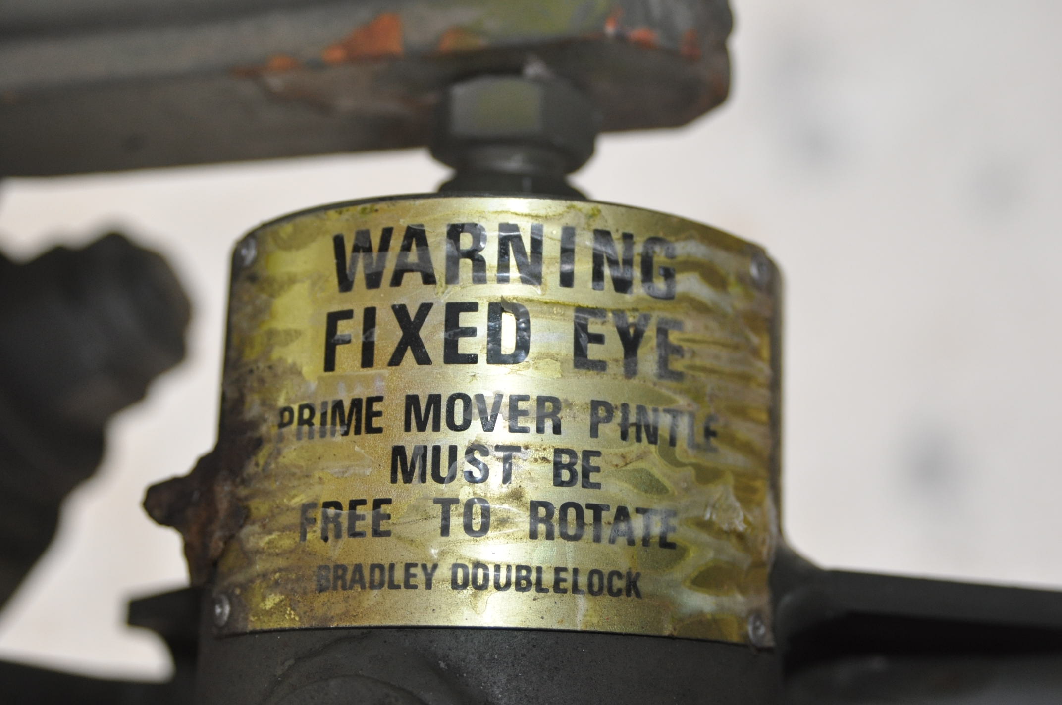

Précautions fondamentales, même si cela peut paraitre évident lorsque l'on fait du TT avec une remorque.

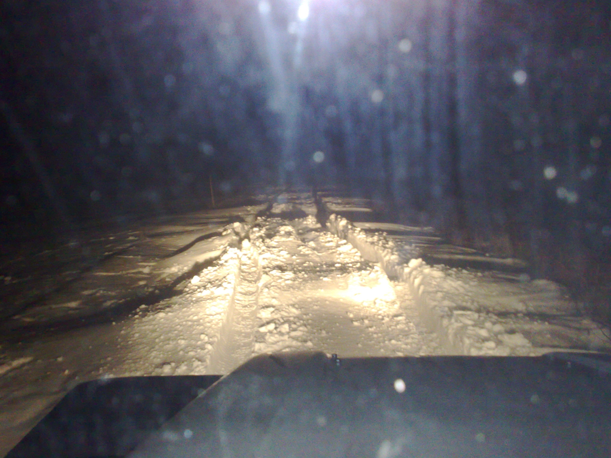

Mais où est donc planté Def e-Duck ?
Non, ce n'est pas lui on passe...
Non, ce n'est pas vrais, :sm31: l'une des premières règles, lorsque l'on voit quelqu'un en difficulté, ou, ne serait ce qu'on soupçonne en difficulté, on s’arrête, et on lui demande si tout va bien.

LØLØ a écrit : Précautions fondamentales, même si cela peut paraitre évident lorsque l'on fait du TT avec une remorque.
Photo et texte complètement incompréhensible pour celui qui ne connait pas.
C'est quoi ?
A quoi ça sert ?

Oui bien sur, effectivement cela peut être du chinois.
Mais là, je ne suis sensé que fournir quelques photos et idées, pour illustrée un thème, développé par l'ami Pater, qui lui lit le chinois dans le texte. :sm6:
Donc, je réponds simplement et bêtement à son appel, lui laissant le soin par la suite d'exploiter ou non les photos:

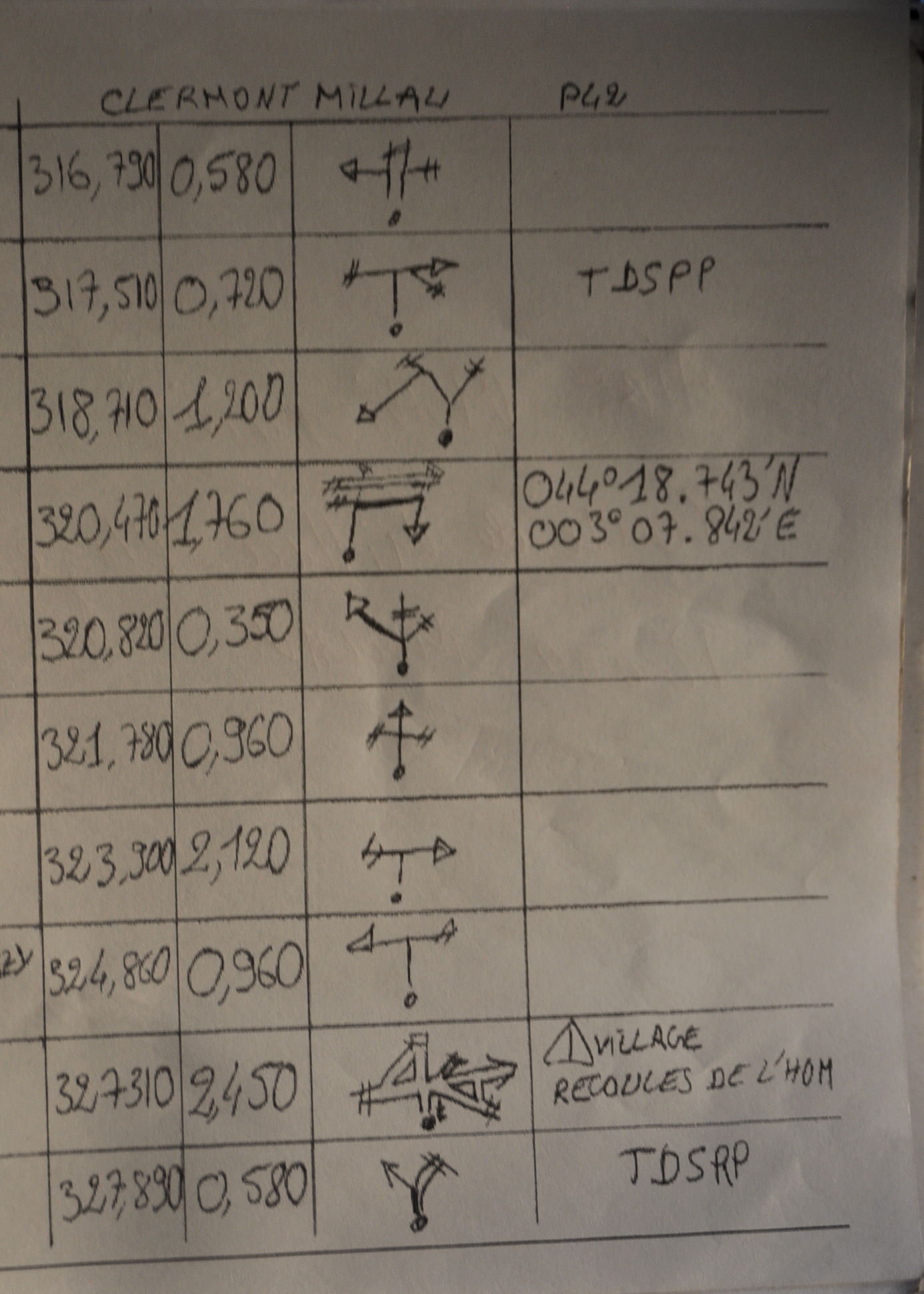

Mais pour ta culture personnel tu trouveras des réponses avec force détails à ton questionnement légitime, développées dans ce thème: Quel crochet pour tracter une Sankey ?, 11 pages de bonne lecture. :wink:
Mais qu'est ce qu'ils nous racontent ?
Tout droit !
Nan! à gauche !
Je t'avais bien dit que Pékin, ce n'était pas entre Clermont et Millau!

LØLØ a écrit :Précautions fondamentales, même si cela peut paraitre évident lorsque l'on fait du TT avec une remorque
The Pater a écrit :Tu ne veux pas faire le chapitre sur les remorques en TT ? Ne pas oublier que c'est le b.a.ba et donc beaucoup partiront avec une boule et non un crochet.
S'il n'y a aucune liberté d'articulation au niveau de la liaison tracteur-remorque, je ne sais pas si cela mérite vraiment un paragraphe.
