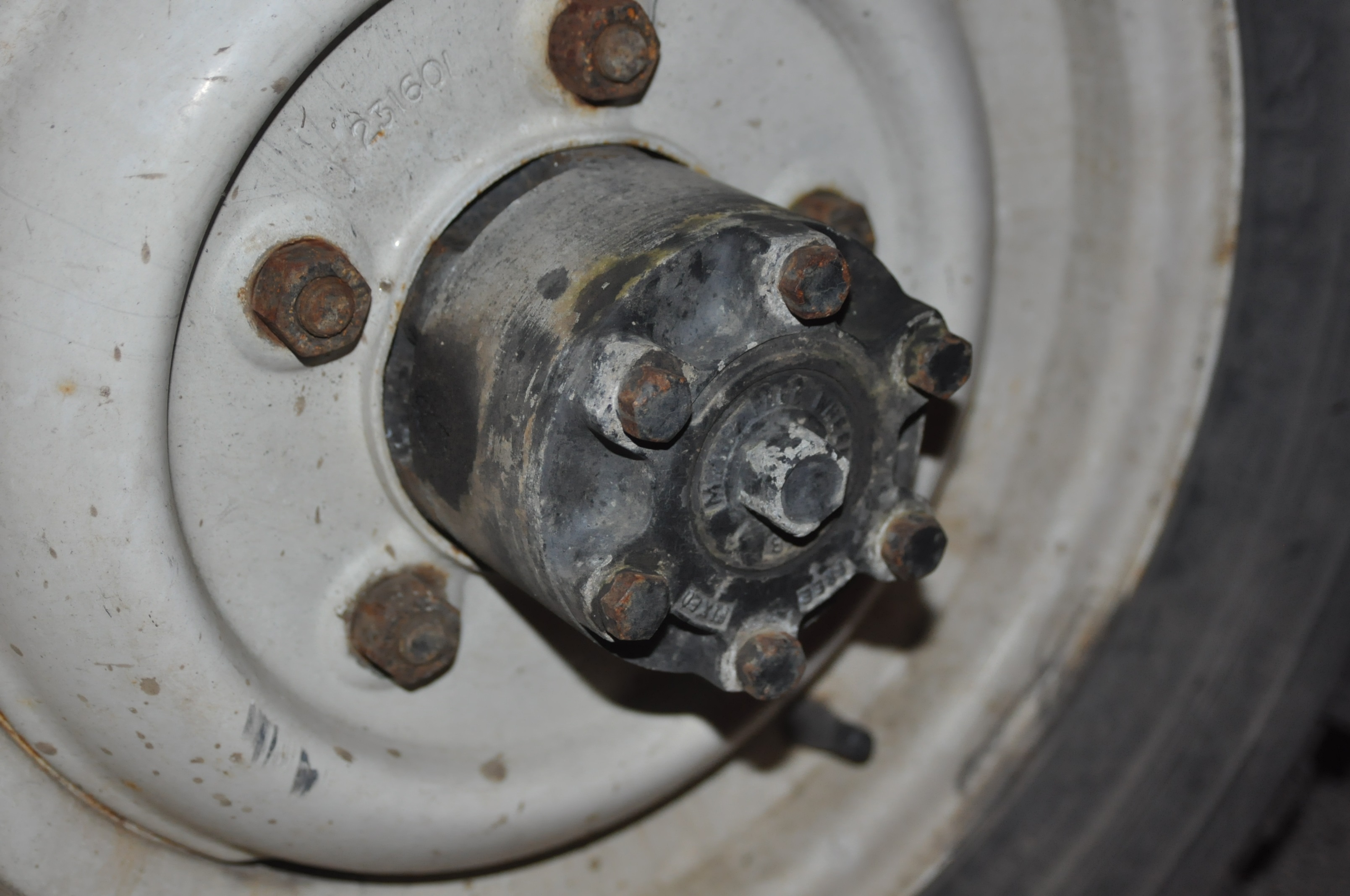

Il s'agirait peut-être de mettre les moyeux en roue libre là, en tournant l'écrou central d'un quart de tour vers la droite en position free:
