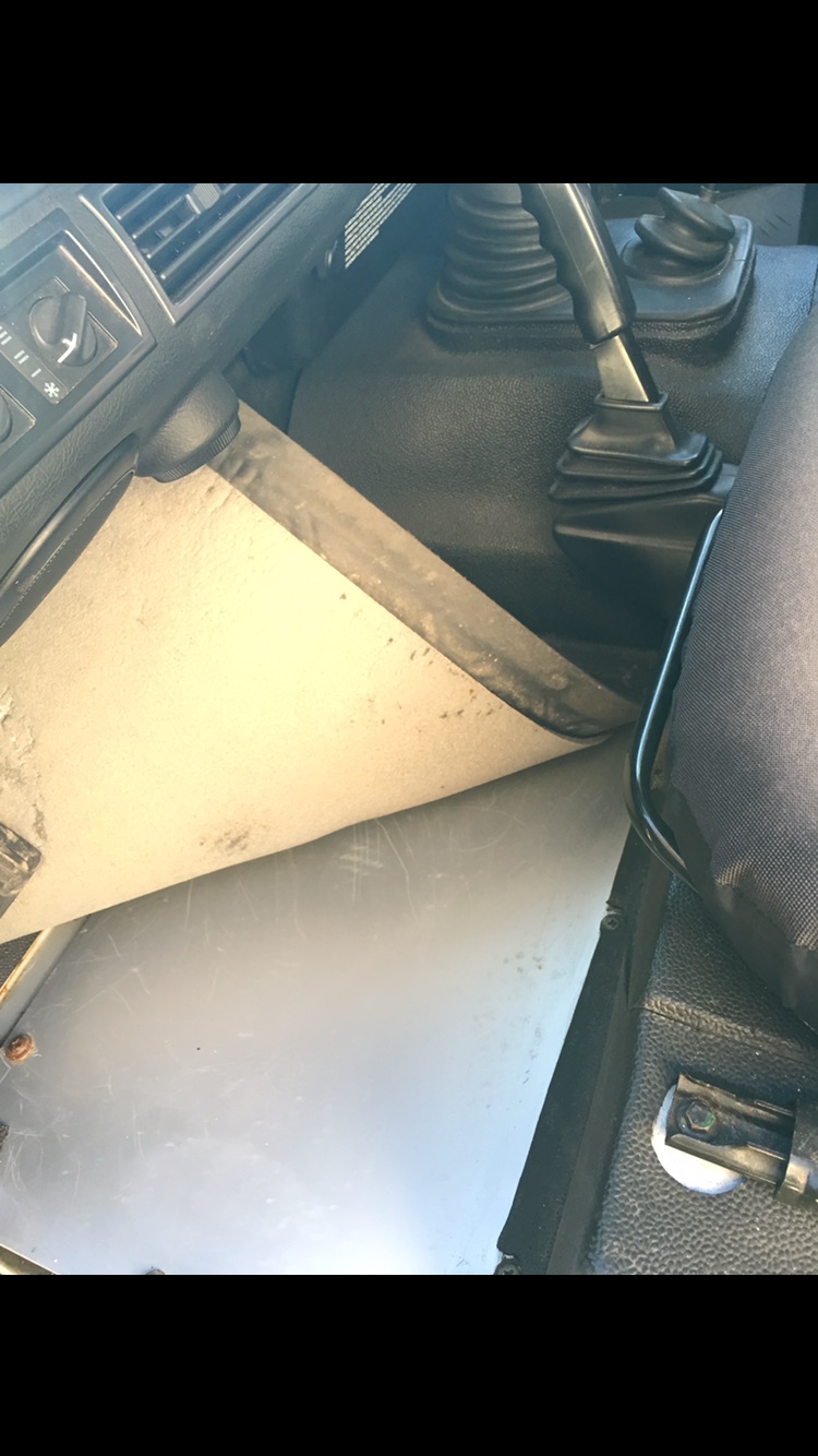

J'ai récemment fait l'acquisition d'un 90 td5 de 2004 hardtop. J'ai remarqué lors de la dernière sortie en off-road qu'après etre passé dans plusieurs grosses flaques de boue, la partie en mousse qui est collée sous le caoutchou de sol était imbibée de boue. Et cela aussi bien côté conducteur que passagé.
Savez vous par où l'eau peut rentrer ? Je me demande s'il ne manque pas le joint tout le long de cette ligne (en dessous de la portière ) : à cet endroit :
Merci d'avance !

Il n'y a pas de joint coté porte. C'est normal.
Re: Étanchéité : par où rentre la boue ?
Pas sur que ça provienne de ta dernière sortie. La mousse sous les tapis de sol favorise la condensation et ça sera toujours mouillé en dessous pour peu que le temps soit humide. L'eau mélangée à la poussière fais de la boue et tu pense que tu as une infiltration quelque part.

Sur les TD5; 300; 200, normalement, il y a un joint a lèvre riveté tout le long sous la portière ( flèche rouge ), les tiens sont peut-être détériorés ou absents.
Sinon, si il y a eu une intervention sur la boite, et donc démontage des planchers; il n'est pas rare que les joints soient détériorés, ou non replacés correctement; ou enlevés; ou ... ça C'est vendu en un rouleau, qui permet de refaire l’étanchéité de tous les planchers.
Pour plus de renseignement sur l’étanchéité d'un land, lis ça: Infiltration d'eau (lors de fortes pluies).

Merci à tous pour vos réponses ! Effectivement il ne reste quasiment rien du joint qui se trouvait à cet endroit, ce doit être la raison de l'entrée de l'eau. Je vais en mettre un nouveau.
Merci encore. Bonne journée

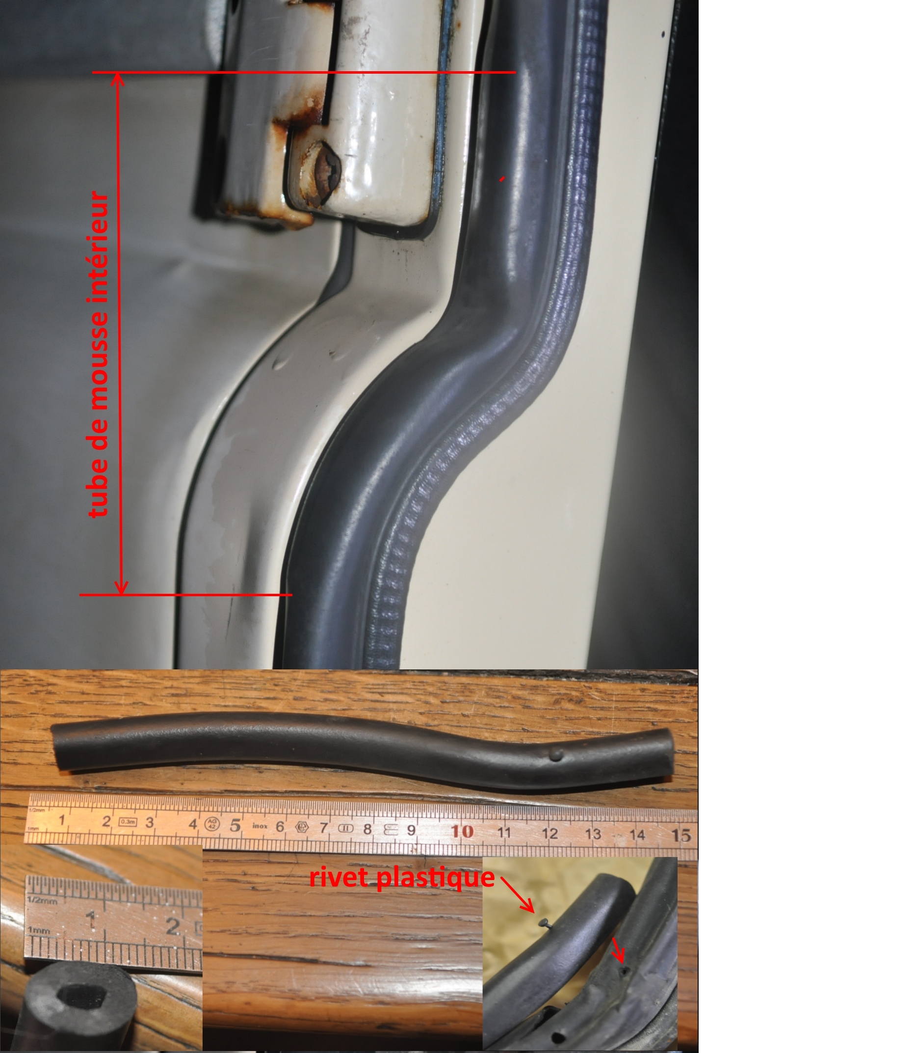

Il me semble que ces petits carrés de mousse collés, était une tentative pour améliorer le jointoiement des anciens systèmes à joint simple lèvre. A moins qu'il se glisse à l'intérieur, comme sur les joints de porte au niveau du bossage de l'élargissement de caisse, celui que l'on enlève quand parfois on n'arrive pas/plus a bien régler, ajuster, ou fermer les portes, et qui permet d'avoir la partie bombée, bombée justement et non écrasée. Mais là c'est un petit boudin en mousse d'une quinzaine de centimètre de long et d'un centimètre de diamètre, glissé à l’intérieur du joint de porte et maintenu par une espèce de petit rivet plastique, il ne me semble pas que cette pièce soit détaillée.
