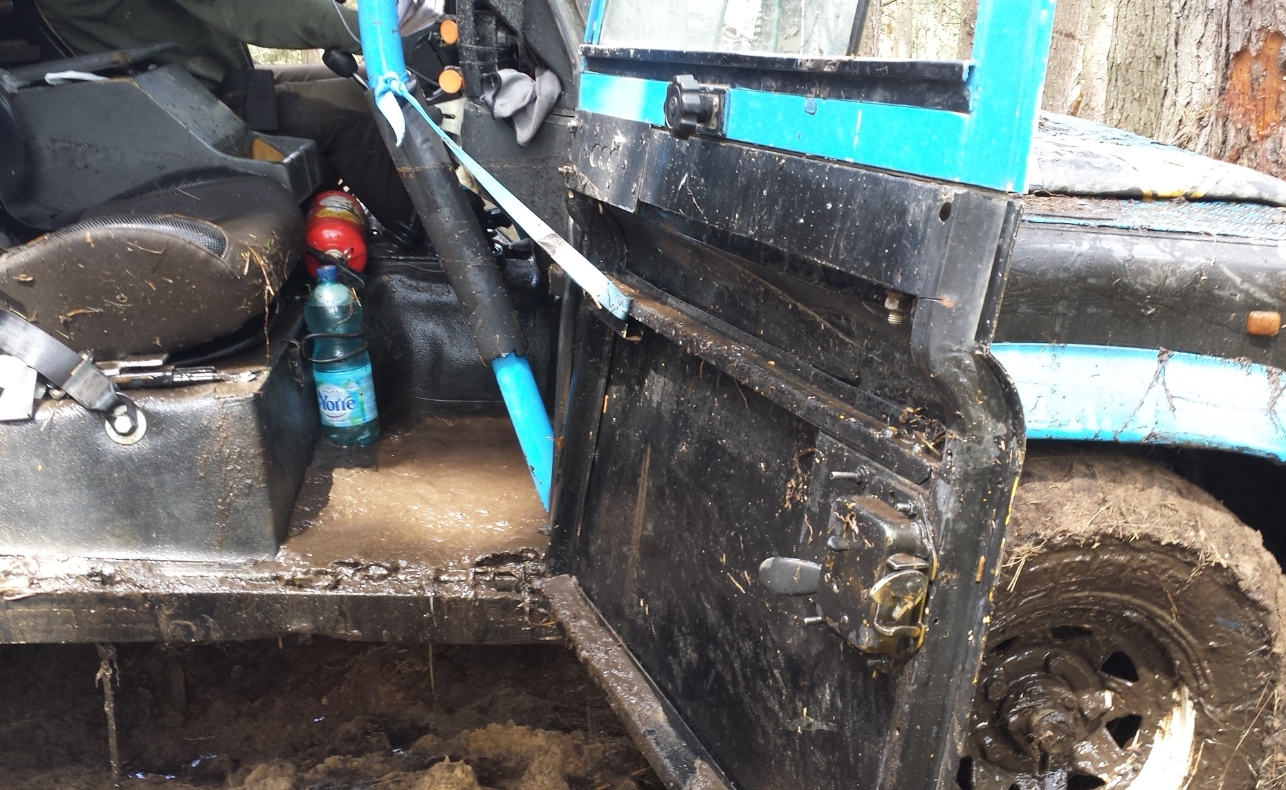

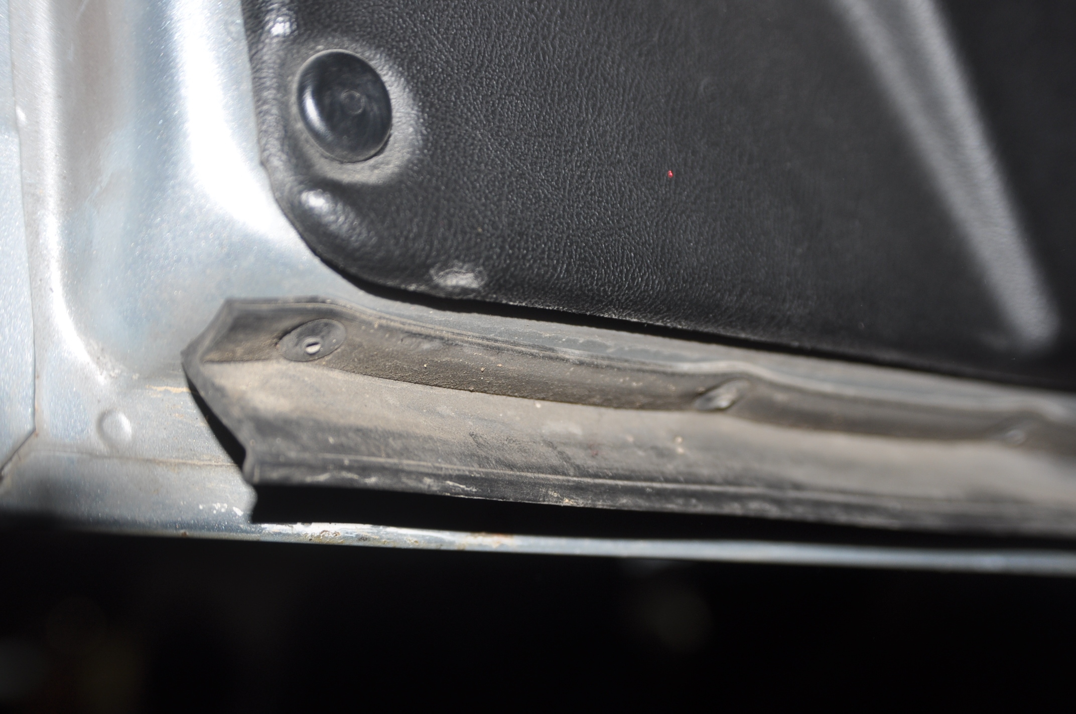

J'ai récemment fait l'acquisition d'un 90 td5 de 2004 hardtop. J'ai remarqué lors de la dernière sortie en off-road qu'après etre passé dans plusieurs grosses flaques de boue, la partie en mousse qui est collée sous le caoutchou de sol était imbibée de boue. Et cela aussi bien côté conducteur que passagé.
Savez vous par où l'eau peut rentrer ? Je me demande s'il ne manque pas le joint tout le long de cette ligne (en dessous de la portière ) : à cet endroit :
Merci d'avance !

Il n'y a pas de joint coté porte. C'est normal.
Re: Étanchéité : par où rentre la boue ?
Pas sur que ça provienne de ta dernière sortie. La mousse sous les tapis de sol favorise la condensation et ça sera toujours mouillé en dessous pour peu que le temps soit humide. L'eau mélangée à la poussière fais de la boue et tu pense que tu as une infiltration quelque part.

Salut et bienvenue,Alta a écrit :Bonjour à tous,
Bah, ça cela fait partie des petits détails aux quels on s'habitue avec nos lands...
Sur les TD5; 300; 200, normalement, il y a un joint a lèvre riveté tout le long sous la portière ( flèche rouge ), les tiens sont peut-être détériorés ou absents. Sinon, si il y a eu une intervention sur la boite, et donc démontage des planchers; il n'est pas rare que les joints soient détériorés, ou non replacés correctement; ou enlevés; ou ... ça C'est vendu en un rouleau, qui permet de refaire l’étanchéité de tous les planchers. Pour plus de renseignement sur l’étanchéité d'un land, lis ça: Infiltration d'eau (lors de fortes pluies).Savez vous par où l'eau peut rentrer ? Je me demande s'il ne manque pas le joint tout le long de cette ligne (en dessous de la portière ) : à cet endroit :

Ah ?LØLØ a écrit : Sur les TD5; 300; 200, normalement, il y a un joint a lèvre riveté tout le long sous la portière ( flèche rouge ), les tiens sont peut-être détériorés ou absents.
Ben, après être allé voir sur mon Def, je confirme l'existence de ce joint à lèvre.
Merci à tous pour vos réponses ! Effectivement il ne reste quasiment rien du joint qui se trouvait à cet endroit, ce doit être la raison de l'entrée de l'eau. Je vais en mettre un nouveau.LØLØ a écrit :
Merci encore. Bonne journée

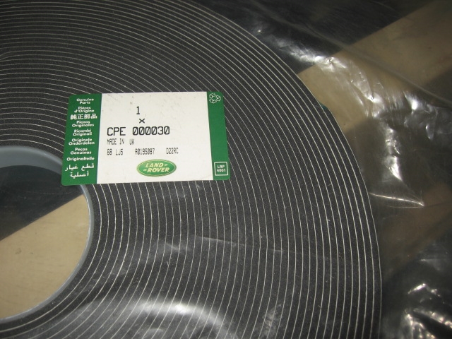

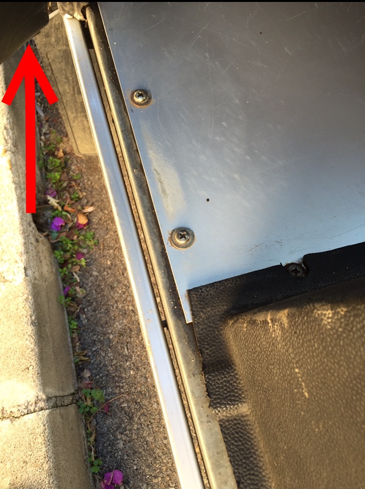

Bonjour, quel joint faut il mettre sur ces trappes ? J'ai démonté les deux pour des interventions sur le chassis (remplacement traverse de boite et réparation du chassis + remplacement footwel box coté passager) maintenant je veut remonter tout ca correctement et je cherche ou acheter le scotch d'etancheité qui vas bien, le précedent propriétaire avez mis du mastic coté conducteur.LØLØ a écrit : Sinon, si il y a eu une intervention sur la boite, et donc démontage des planchers; il n'est pas rare que les joints soient détériorés, ou non replacés correctement; ou enlevés; ou ... ça C'est vendu en un rouleau, qui permet de refaire l’étanchéité de tous les planchers.
Merci d'avance,

Salut,patric361 a écrit : Bonjour, quel joint faut il mettre sur ces trappes ? .../... maintenant je veux remonter tout ça correctement et je cherche ou acheter le scotch d’étanchéité qui vas bien...

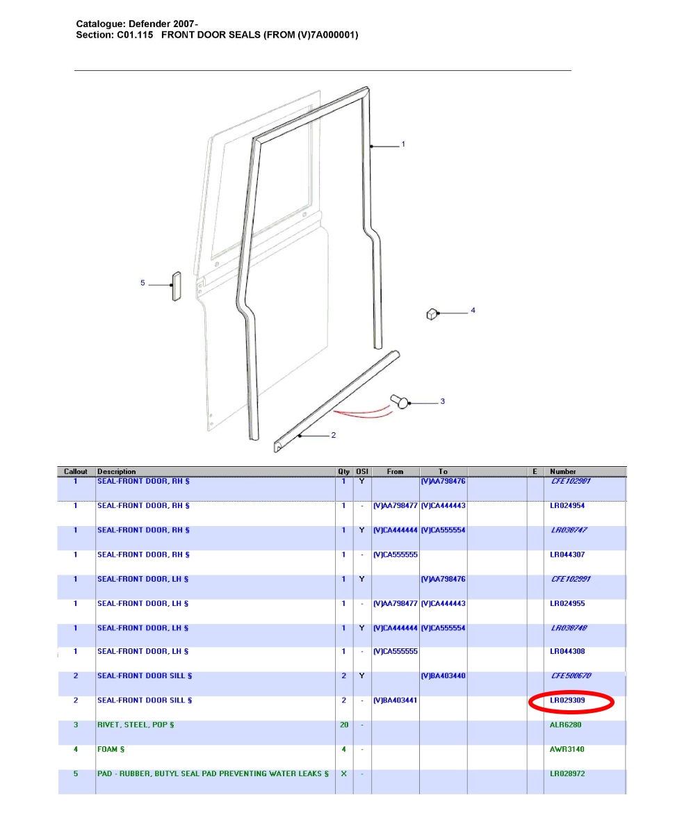

Soit tu vas chez Land-Rover ou bien tu le commande chez des indépendants :

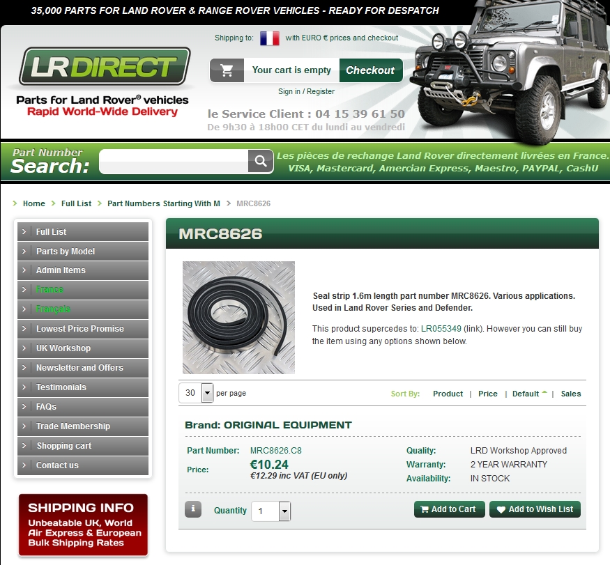

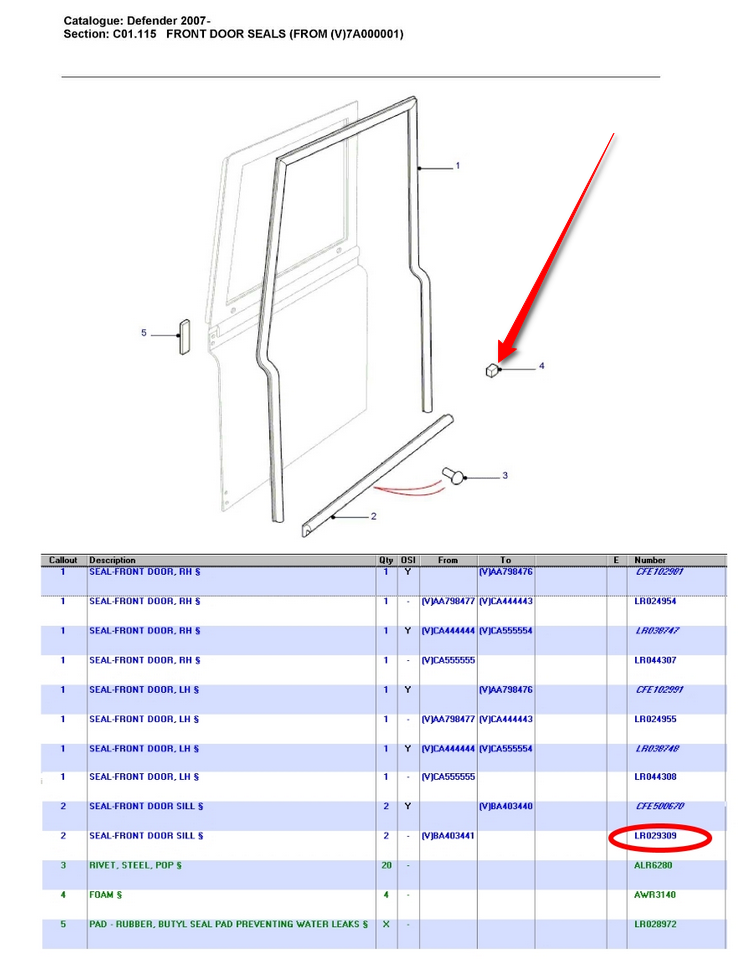

Joint MRC8626 utilisé pour les planchers, le tunnel de boite... Je profite du petit réveil de ce thème pour monter l'amélioration sur les joints de bas de porte des TD4, par rapport au modèle précédent. Peut-être, que cela peut valoir le coup, lors d'une opération de réfection, de remplacer les anciens joints à lèvre simplement rivetés des TD5/300/200 par ceux de TD4.
Joint de bas de porte de TD5/300/200 Joint de bas de porte de TD4. On peut voir une amélioration dans le profilé et le retour. Peut-être que si la fabrication du defender avait durée encore 20 ans, ils auraient fini par être étanches. A+

Lolo, peux-tu nous indiquer la référence de ce joint de bas de porte typeTD4 ?LØLØ a écrit : Joint de bas de porte de TD4. On peut voir une amélioration dans le profilé et le retour. Peut-être que si la fabrication du defender avait durée encore 20 ans, ils auraient fini par être étanches. A+
- Messages : 6209

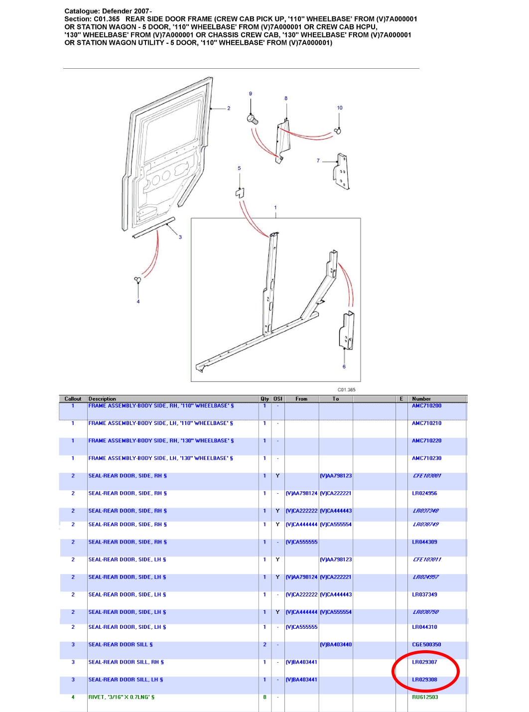

Ce type joint est apparue sur les TD4 (en 2011?) la référence: LR029309 il n'y a qu'une référence car symétrique à l'avant, pour les portes arrière,s il y a deux références : LR029307 et LR029308.
Cela se monte sur les TD5, il y a quelques trous a faire pour les tétouilles. Il en va de même, sur les portes à glissière d'un 110 de 83 avec un peu de bricolage .
Pour les avants : et les arrières : A+

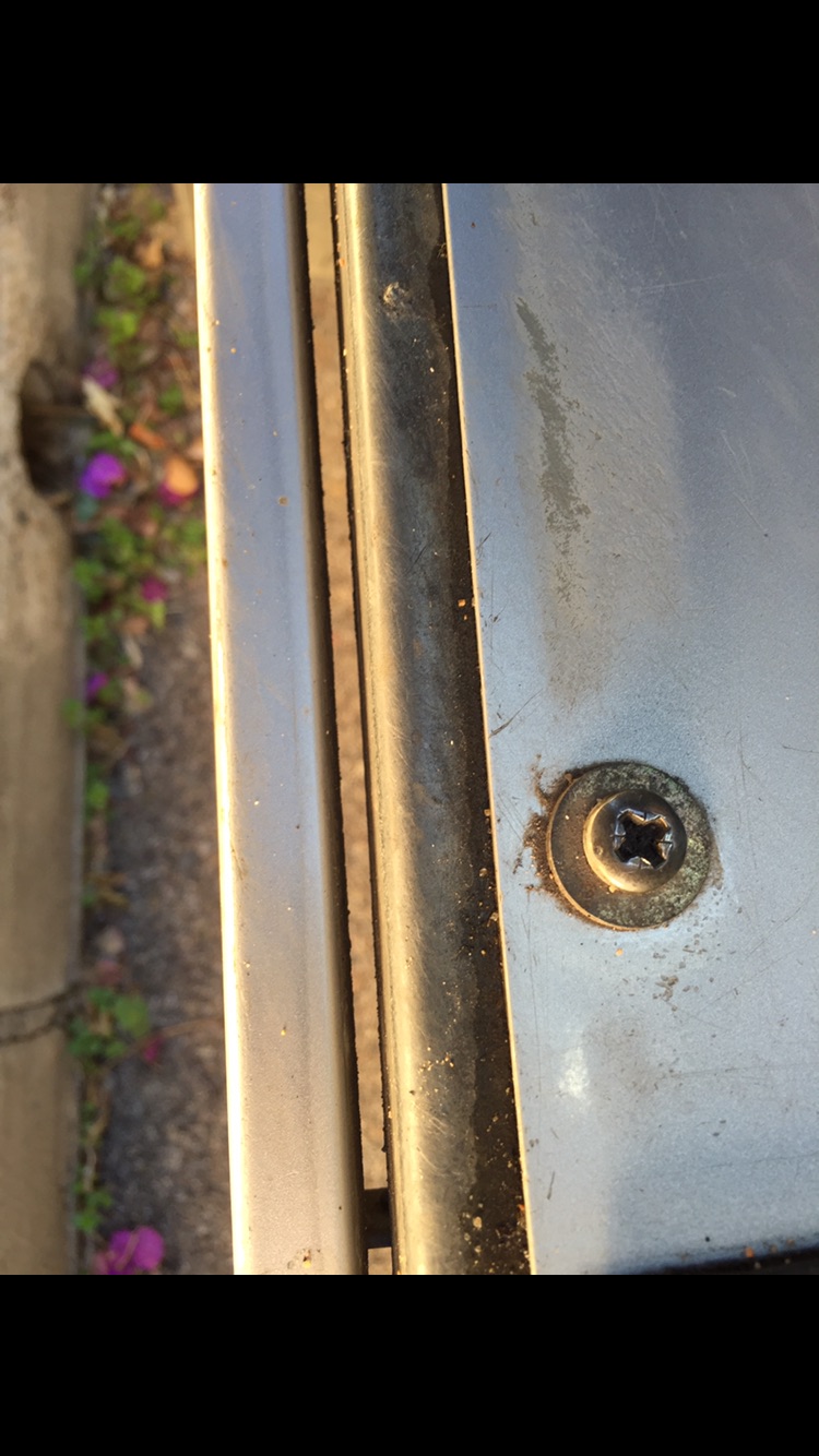

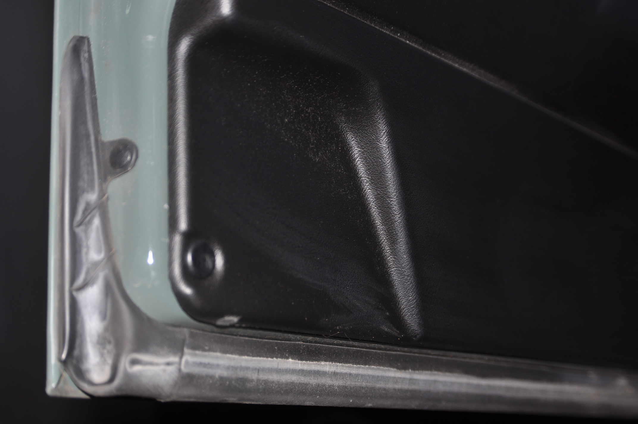

bonjour ; je fais un retour sur le nouveau joint de porte de TD4 que j'ai monté sur mon TD5, ref LR029309 ; nette amélioration mais pas encore parfaite car je n'ai pas installé les joints en mousse
car d'une part, ils sont vendus à prix d'or (8€ le bout !) donc, je vais les fabriquer
et, d'autre part, parce que je ne sais pas où les mettre ; il me semble qu'il y en avait 2 en bas ; avez-vous un schéma plus explicite ?

Il me semble que ces petits carrés de mousse collés, était une tentative pour améliorer le jointoiement des anciens systèmes à joint simple lèvre. A moins qu'il se glisse à l'intérieur, comme sur les joints de porte au niveau du bossage de l'élargissement de caisse, celui que l'on enlève quand parfois on n'arrive pas/plus a bien régler, ajuster, ou fermer les portes, et qui permet d'avoir la partie bombée, bombée justement et non écrasée. Mais là c'est un petit boudin en mousse d'une quinzaine de centimètre de long et d'un centimètre de diamètre, glissé à l’intérieur du joint de porte et maintenu par une espèce de petit rivet plastique, il ne me semble pas que cette pièce soit détaillée. A+
