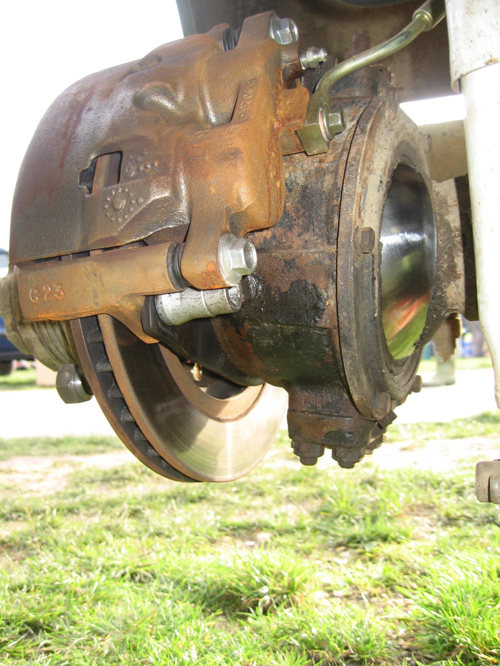

Messages : 2314
Re: Répartiteur pour frein à disque sur Serie 3

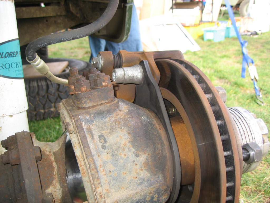

Je confirme.
Photo d'archive, mais vérifié personnellement.
C'est d'ailleurs très surprenant, la première fois :mrgreen:

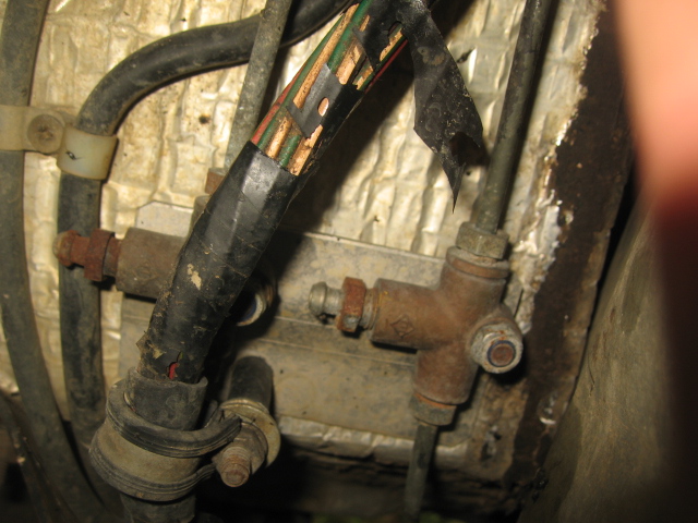

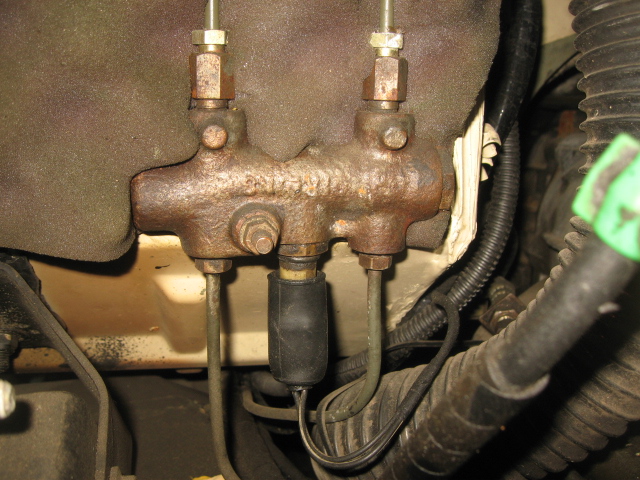

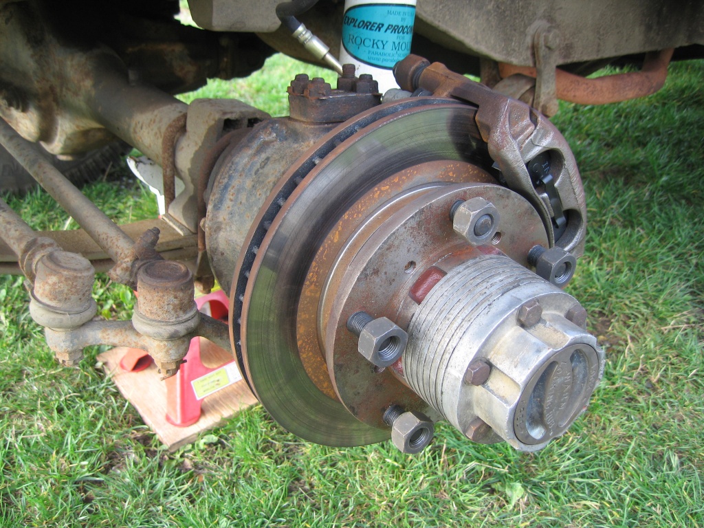

Des disques sur une série, je suis pour.

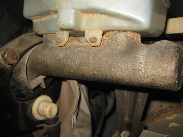

Un répartiteur, il n'y en a pas besoin, les derniers 109 ont le même maitre cylindre que les premiers 110 qui n'en ont pas.
En prenant le problème à l'envers, sur mon 110 (1986), il y a des cylindres de roue AR de 109, voir :? , les CT ont été OK trois fois de suite, pour le dernier, j'avais un maitre cylindre de 300.
Au passage, sur les deux ( 109 dernier et premier 110) il y a le même système de surveillance du déséquilibre avant arrière, que beaucoup de gents confondent avec un répartiteur:

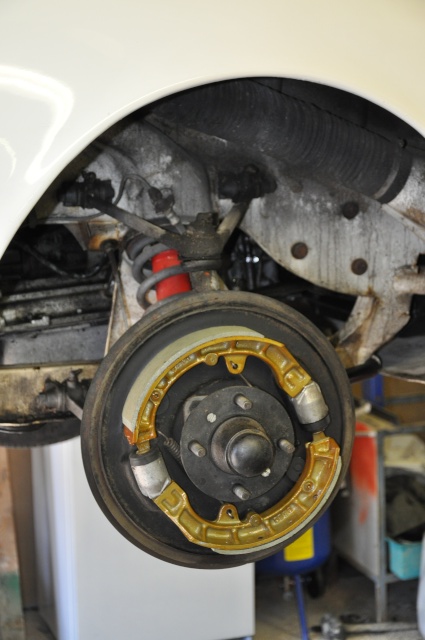

Wouah... et en plus c'est vrai :
Mais il me semble que le 88 n'a qu'un seul cylindre récepteur.
Le 109 a des frein plus performant surement à cause du poids total roulant pouvant être plus élevé.
Un peu comme sur les Defender de la grande époque (je ne sais pas sur les derniers) : disques plein pour les 90 et disques ventilés pour les 110 et 130.
