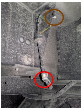

Raid Lover a écrit :Ben en lisant et relisant tout le fil de la discussion et la dernière inter de Def e Duck, je viens de penser à un fait concomittant avec mes problèmes :oops: Depuis quelques temps, je ne peux plus fermer mon bouchon antivol à clé et le faire tourner dans le vide, comme on le fait habituellement :oops: Dès que je le tourne pour le fermer, il se bloque et semble être très étanche :sm4: Je vais le remplacer pour voir si ça a une incidence :wink: Mais boudiou, si ça n'est que ça, je vais me mettre des coups de pompes dans l'arrière train :twisted:
Pendant que tu y seras (si ce n'est déjà fait) je te conseille de bien vérifier l'état du reniflard de ton réservoir. D'origine il était positionné de telle façon (en fait malpositionné) qu'il y a eu beaucoup de ces tubulures bouchées à l'extrémité par de la boue (ex sur la photo au niveau du cercle marron) et/ou détériorées et se remplissant de saleté (ex sur la photo au niveau du cercle rouge).
L'obstruction canalaire fait évidemment que le réservoir n'est plus bien aéré, d'où condensation, d'autant plus si le GO est de qualité médiocre, et de là contamination possible par des goutelettes d'eau.
