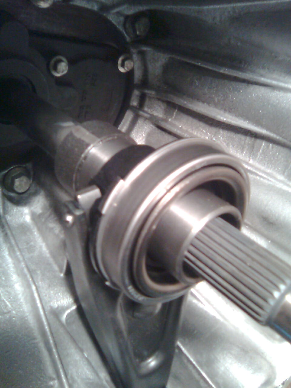

SI la fourchette a été remplacée, je pense à la butée ou encore à la liaison butée-fourchette
mais tu écris "révision complète embrayage" qu'est ce que cela sous entend ?
Re: pédale d'embrayage qui se bloque en roulant
ton blocage peut provenir du mauvais coulissement de la butée sur son guide: avez vous contrôlé l'état de ce guide? A+

Cela m'est arrivé.
Au début la pédale revenait doucement. Ce qui est un problème en double débrayage.
Tout le système d'embrayage sauf une pièce, y compris maitre cylindre et récepteur ont été changés. Le problème à persisté et en pire ! La pédale s'est même bloquée avec impossibilité de débrayée.
De rage j'ai violemment forcé et j'ai entendu "chtonck" et elle s'est libérée !!!!!! Depuis tout fonctionne à merveille ou presque.
La seule chose n'ayant pas été changée, c'est le tube guide de la butée d'embrayage.
En cherchant un peu j'ai découvert que ceux qui avaient eu le même problème, l'ont résolu en changeant le tube guide.
Je ne sais pas si ton problème est exactement le même que le mien, mais c'est une piste.
Pour changer le tube guide, il faut séparer moteur et boite de vitesse. C'est pour cela que tant que cela marche, je ne le changerai pas.

Je ne vous dis pas le couinement à chaque fois que je débrayais ce derniers mois. Et puis la pédale revenait de plus en plus mal, puis c'était comme si la butée d'embrayage ne s'éloignait pas assez du diaphragrame (Pour faire taire un bruit de roulement dont les billes gigotent, il fallait appuyer un peu sur la pédale pour ajouter de la charge).The Pater a écrit : Au début la pédale revenait doucement. Ce qui est un problème en double débrayage.
Je me suis décidé de reprendre à zéro, commençant par ce que je peux faire moi même et j'ai ouvert le manuel d'atelier.
Et dans le manuel il y a écrit que le symptôme de la pédale qui revient mal à plusieurs causes. Faisant par élimination par rapport aux pièces neuves montées il y a deux ans, j'arrive à un problème de grippage du palier de la pédale......
Démontage de la plaque couvrant le haut du mécanisme de la pédale et du renvoi poussant le piston du maitre cylindre.
Pulvérisation d'une bonne quantité d'anti grippant.
En voilà, depuis une semaine, couinement et autre bruits d'embrayage ont disparu. La pédale revient nettement mieux ( pas comme neuf) et j'arrive à faire les doubles débrayages. Il reste quelques rares points durs aléatoires qui se pensent avec un petit "clack".
Donc mon embrayage bloqué, c'était un grippage de palier de la pédale d'embrayage.
