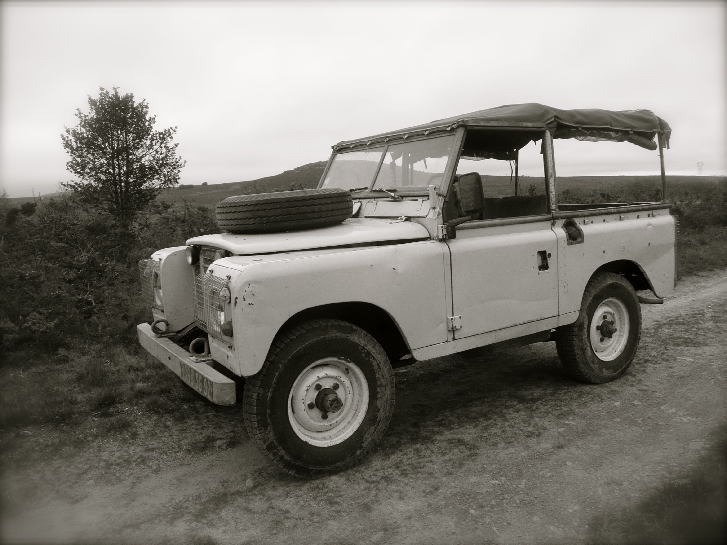

..et maintenant que j'ai compris comment mettre les photos et afin de terminer ma présentation j'y insere une photo de mon S3
Eric
