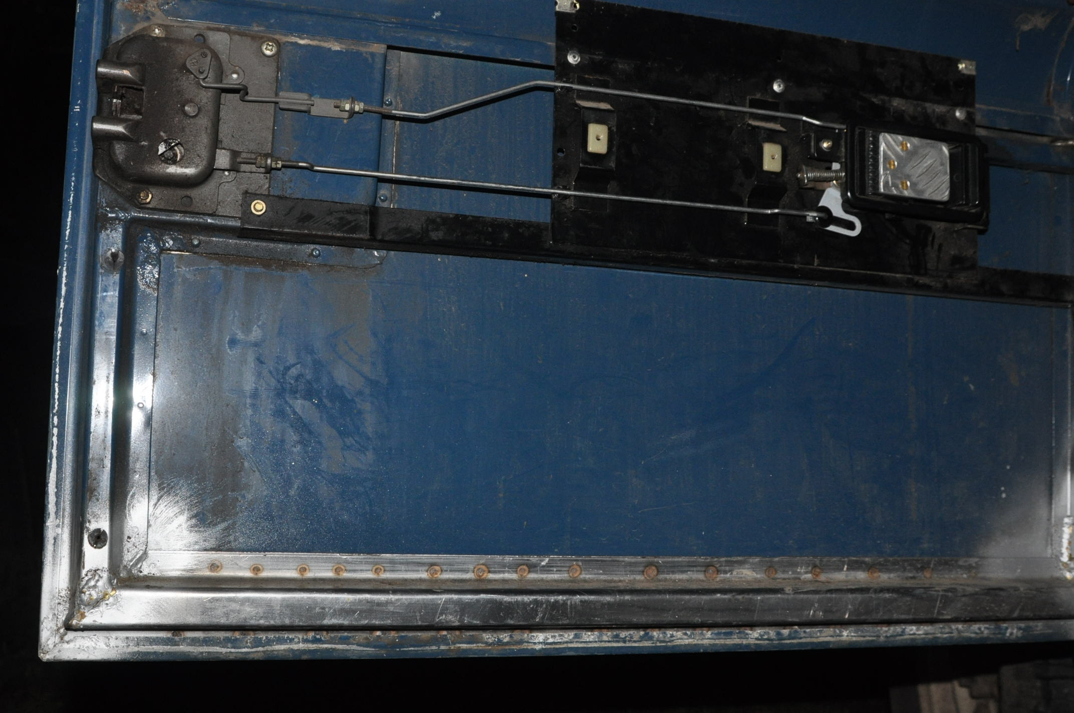

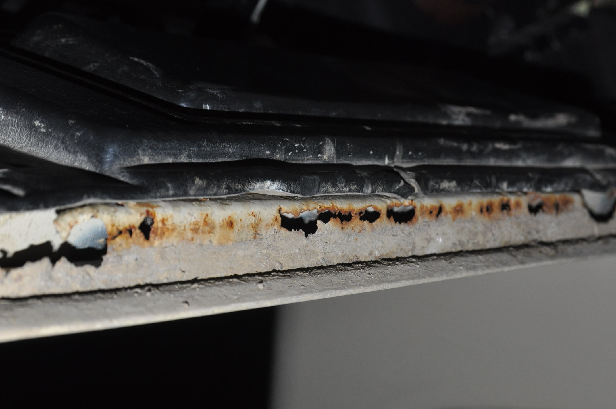

J'ai un Serie 3 essence de 1979 et fais partie du Temps des Series...J'ai en projet l'acquisition d'u DEF SW TD5 de 1999....Mécaniquement la voiture est OK... chassis et intérieur aussi...par contre grosse cata sur la porte arrière et deux des 4 autres portes...Qu'en pensez vous..???
porte arrière.JPG.zip
(1.63 Mio) Téléchargé 669 fois
porte avant droite.JPG.zip
(1.78 Mio) Téléchargé 439 fois
portière 3.JPG.zip
(1.98 Mio) Téléchargé 366 fois
aile ard_0938.JPG.zip
(1.97 Mio) Téléchargé 376 fois
Merci de vos avis !
Eric

Urrrggggggggggg :sm1:
Il a toujours roulé sur le sable à marée basse et jamais nettoyé.....
On te le donne pour pièces 8)

Eric56 a écrit :...Qu'en pensez vous..??
Eric
Ca me fait penser à un def qui a baigné dans le sel tous les hivers depuis sa création.
A la limite, de la corrosion sur les éléments que tu montres n'est pas trés grave car tu peux traiter/réparer en fonction de tes compétences, ou, plus simple, changer par du neuf.
En revanche, sois extrêmement vigilant sur le reste du chassis, notamment au niveau de tous les corps creux et parties métalliques assemblées. Par exemple, il me semble, à la vue de la photo de la porte arrière, que la traverse montre déja une attaque en règle.

Nos avis, du moins mon avis, je te ferais une réponse de Normand sachant que j'ai les deux cas à la maison et que l'un comme l'autre me satisfont:
Sur l'un:

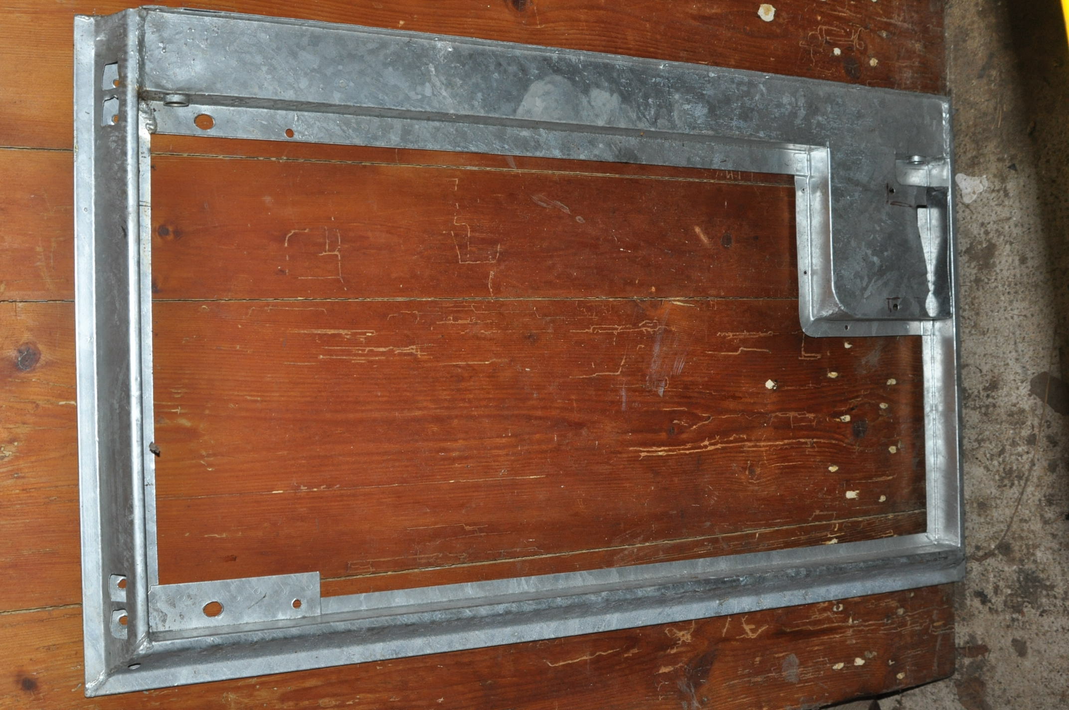

Sur tes portières, on peut dire que le mal apporte la solution, c'est fou jusqu’où va la versatilité de nos land. Je m'explique , l'eau étant source de rouille, la meilleur façon d'éviter la rouille, c'est de libérer l'eau. :mrgreen:. Ce que fait très bien le land tout seul. Donc: un coup de brosse métallique; un coup de Rustole; un coup de peinture; puis comme tu peux le voir sur la photo du dessous de portière, cela fait 10 ans que cela tient comme ça. Ce land là ne me sert pas pour la parade, il me permet de promener ma famille nombreuse, de partir en vacance, ou en assistance sur des petits rallye.
Sur l'autre:
Gros travail de restauration, réalisation d'un profilé inox à l'identique de celui d'origine, décollage de la peau de porte, soudure, etc... Il fallait bien cela, car celui là me sert à faire mon bois de chauffage, les travaux dans la maison, et le con dans la région. :mrgreen: Ça apparemment, vue comment tu traites les photos, cela ne va pas être trop ton truc. :mrgreen:
La solution extrême que l'on peut trouver chez certain fou de la restauration, et encore là aussi on pourrait ouvrir un débat, consiste à dépoiler entièrement la porte et faire galvaniser le bâtis.
Il y a la solution des portes d'occasions, à 200€ pièce, tu peux en trouver de très belles, avec vitre électrique, économie de temps, là aussi.
Pour la cornière d'aile, même principe que pour les bâtis de portière.
Soit un coup de disqueuse avec une brosse métallique à poile dure, mise a nu de la tôle, sans rien démonter, puis anti rouille et peinture ou directement peinture antirouille.

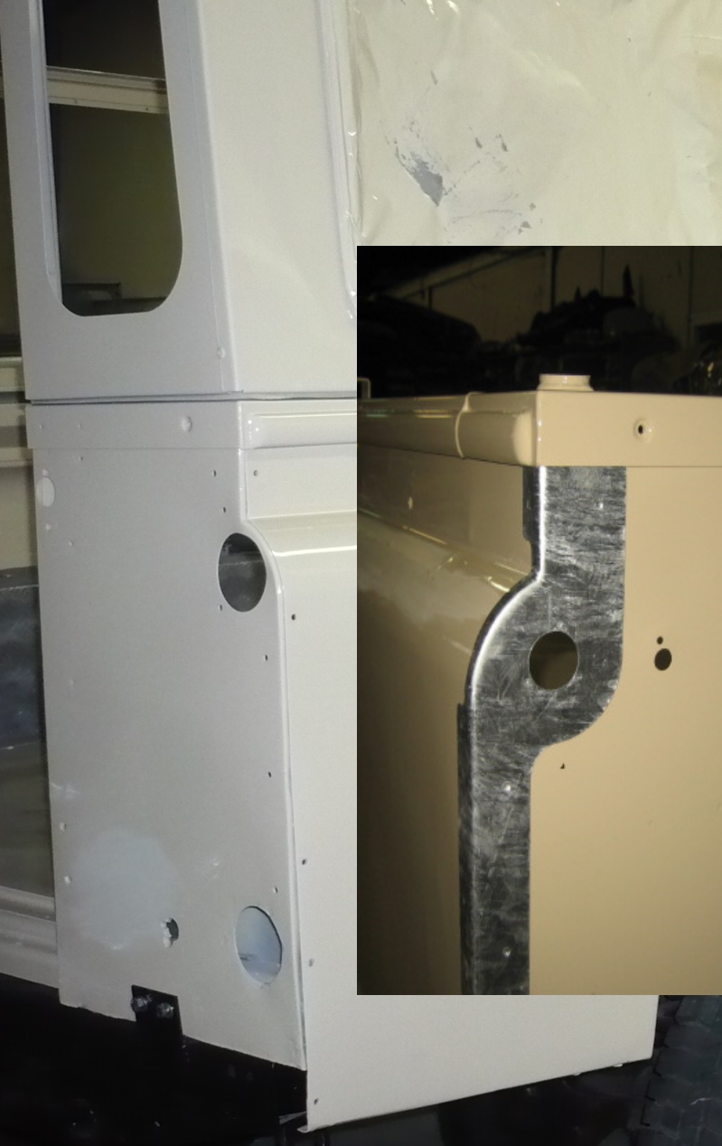

Soit... "Moi mon colon celle que je préfère" comme dit Brassen. C'est le dé-rivetage de la cornière et le remplacement de celle çi par un modèle galvanisé pour 90/110 introuvable de nos jour, car plus fabriqué depuis 1985. En 86 elles était peintes et en 2004 j'ai dut acheter la dernière paire. Tu peux acheter des cornières neuves et les faire galvaniser voir le faire avec les tiennes.

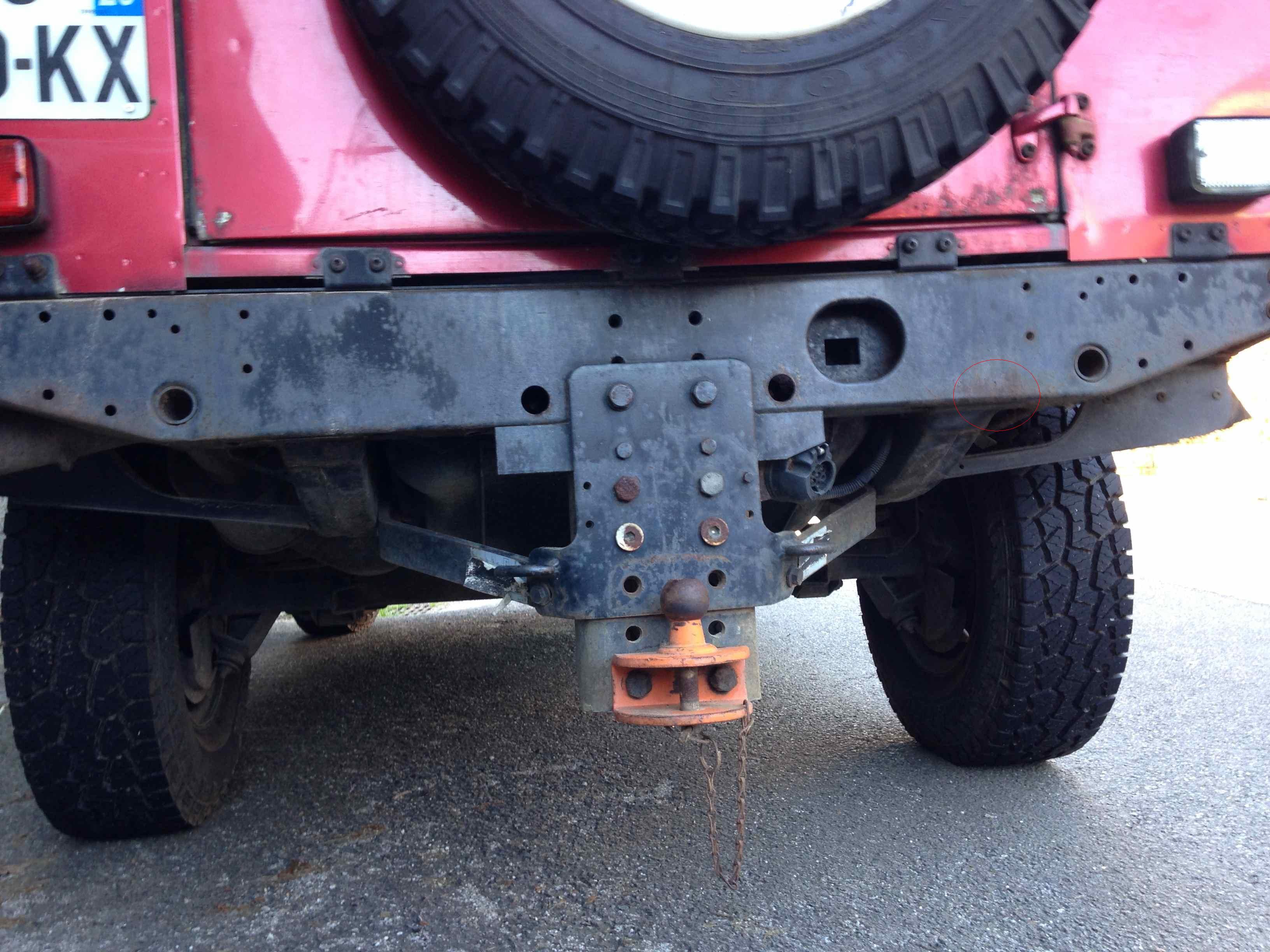

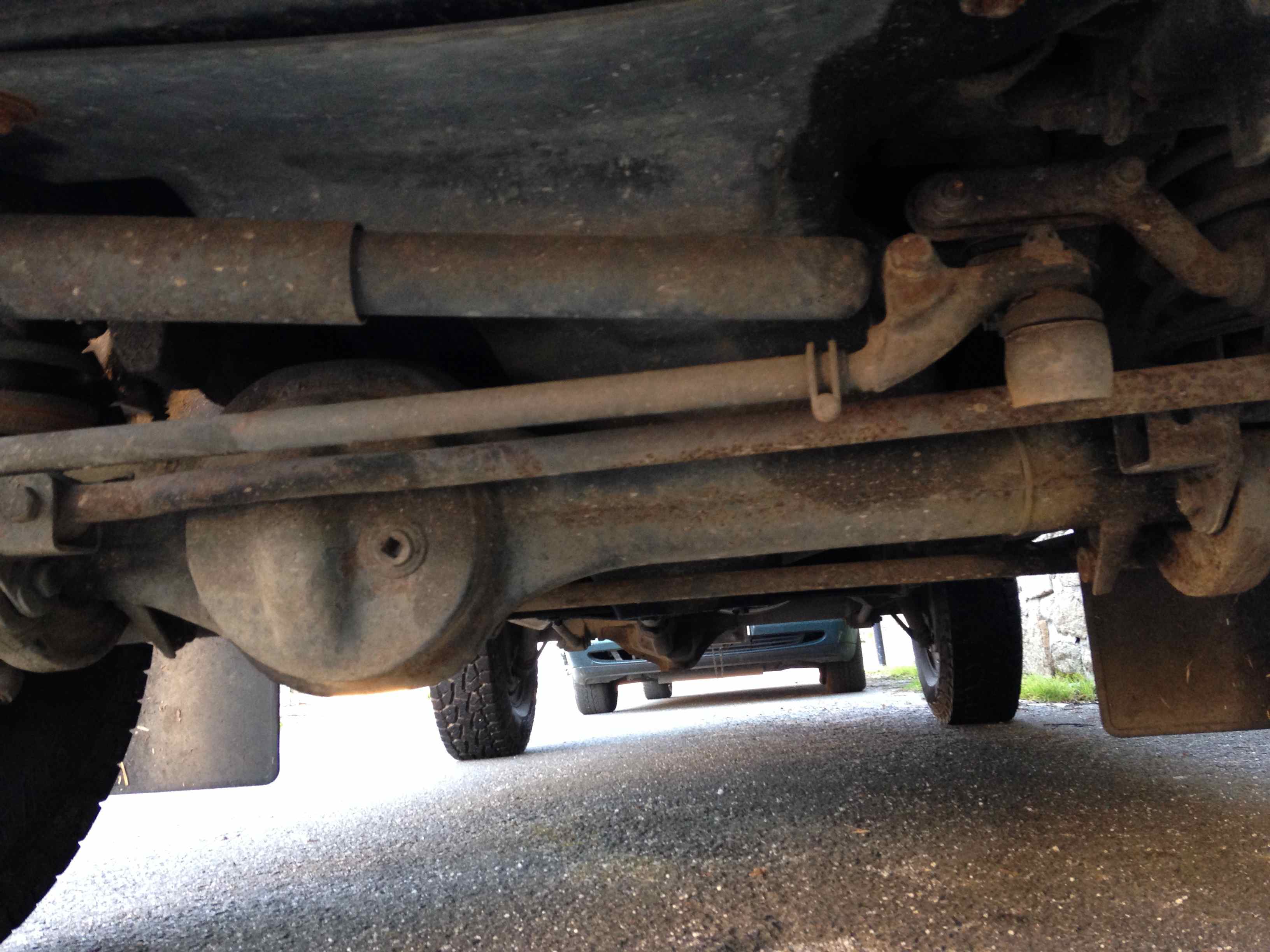

J'envisage l'achat d'un Def pour un usage familial, cad week end et vacances....Pour la semaine, je ne roule pas assez pour permettre au moteur de chauffer Celui que je vais voir est de 1999 (...oui je sais les premier TD5 ...Mais vu son ages les M ...de départ ont du etre déjà solutionnées...( la culasse poreuse a fait l'objet d'un remplacement l'an passée chez J Barrigton , un des principaux spécialiste indépendant LR en Bretagne) Il a 220 000 Kms...Je vais le voir dans la semaine....je suis de Vannes et l'engin est a à peine 1 H de route ...Mais en effet il donne l'effet d'avoir roulé sur la plage à marée basse pendant pas mal de temps et de n'avoir pas vu souvent un tuyau de rinçage....D'après le propriétaire (sympathique au téléphone) le def viendrait d'allemagne.....Il l'a acheté en 2012 parce qu'il travaille dans.......un chantier naval !!!....Même s'il ma'ssure que le Land n'a pas servi à sortir les bateaux, et bien que le CT sois quasi vierge ( seulement 1 optique limite et la corrsosion de l'aile AR droite), je me reserve le droit d'en douter tant que je ne l'ai pas vu.... :roll: ..et ce bien que le dessous et la traverse "semblent corrects" (..et hop...j'essaye d'insérer des photos)
Ca à l'air de marcher pour les photos....J'attends donc de voir la bête afin de m'en faire une idées réeelle .

J'ai bien schouffé les photos (nickel l'insertion :mrgreen: )
Toute la boulonnerie est attaquée dur, chaque vis sera un calvaire, chaque intervention de remise a niveau (220.000 dans le bord de mer, pardon, d'océan = :sm1: )
J'ai fait l'expérience sur une Subaru Vanille qui avait vécue 20 ans dans les Hautes Alpes, une misère, elle a fait donneuse, de numéros et papiers et de piéces pour ce qui était "hors-sel"... Cette semaine je jète la carcasse....
A mon avis, fuit cette poubelle car au lieu d'en profiter, tu va devant des galère sans nom si tu compte t'en servir "normalement".
Ou bien tu la pour 2000 euros et tu part dans un délire restauration... Mais un Td5 de 99, il y en a des tas en bon état 8)

Je pense que la partie droite de la traverse, dans le prolongement du longeron de chassis, réserve sa sale blague habituelle (voir photo).
