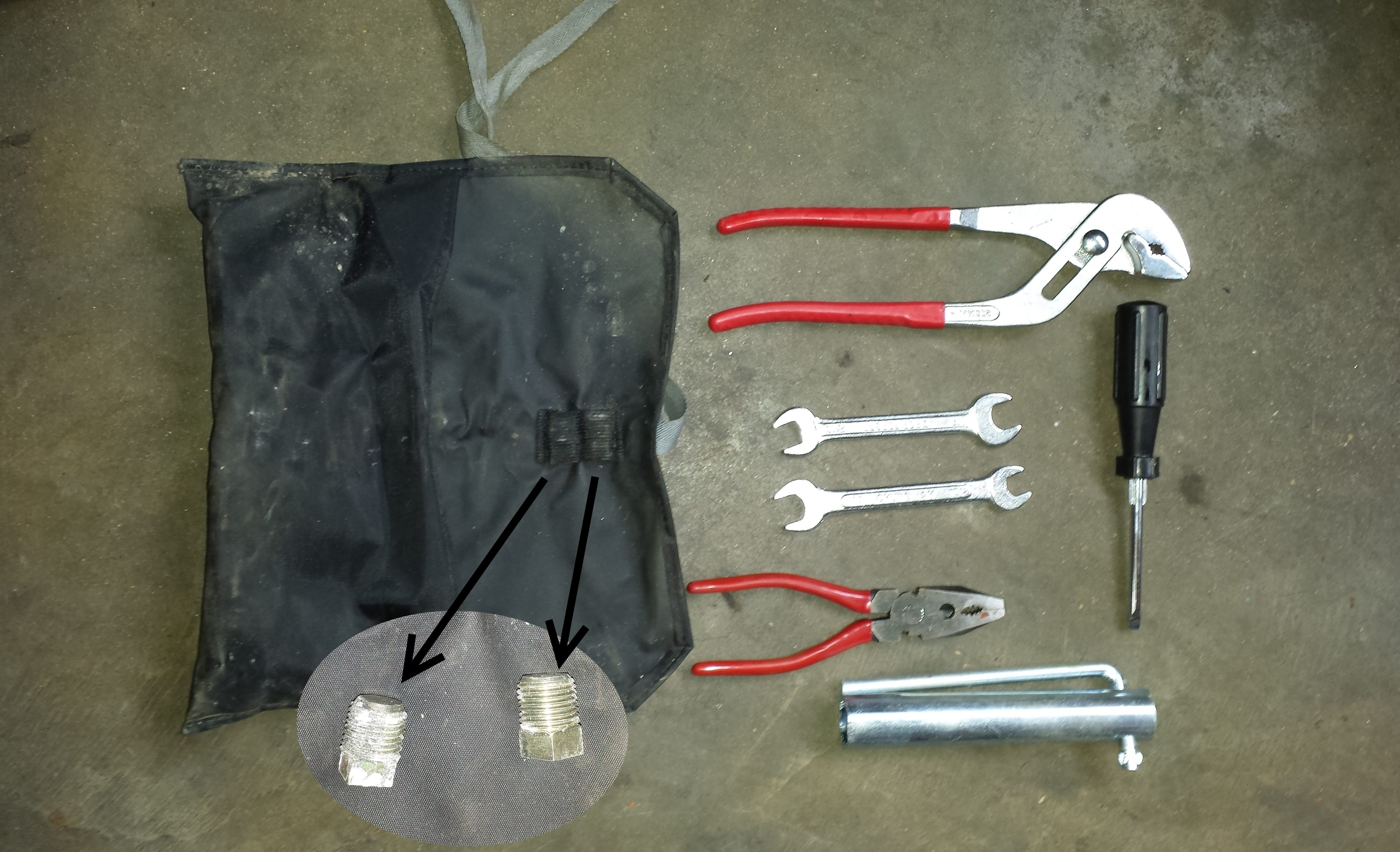

Il y a la trousse de bord d'origine, avec les bouchons de passage de gué et deux trois gadgets avec; dont un tournevis bi fonctions; 2 pinces et deux clefs plates...
D'ailleurs on pourrait aussi philosopher sur cette trousse minimum d'origine pour un land diesel, avec une clef à bougie. A quoi va telle pouvoir servir, sachant que c'est du 21 ? Sinon, faisant également partie du lot de bord; la clef de 27 et le cric, pouvant servir à lever une roue pour glisser un tapis de sol en dessous et se sortir, d'un léger mauvais pas
