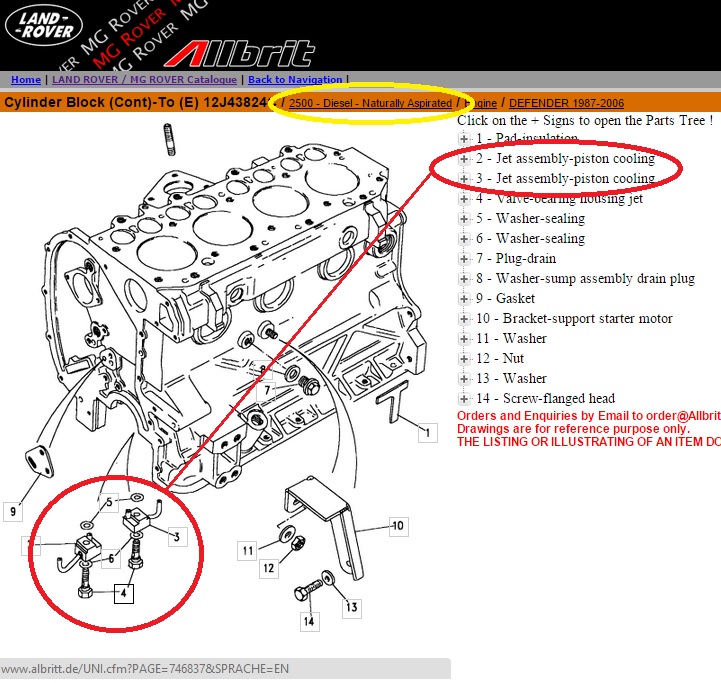

faudra quand même que tu nous expliques le cheminement de l'huile de la pompe aux chambres.....via les gicleurs qui arrosent les pistons ?
donc le jet d'huile perce le piston et se retrouve dans les cylindres :sm5:
Les gicleurs de refroidissement des jupes de pistons ne sont que sur les turbo D ! dans le cas présent il s'agit d'un atmo !!
non les gicleurs sont également sur les atmo :lol:

Re: land rover 110 2,5d problème pression
nomansland a écrit :Les gicleurs de refroidissement des jupes de pistons ne sont que sur les turbo D ! dans le cas présent il s'agit d'un atmo !!
Perdu !! :mrgreen:
Effectivement !! J'ai confondu avec le 2,25l 5 paliers !!! :?

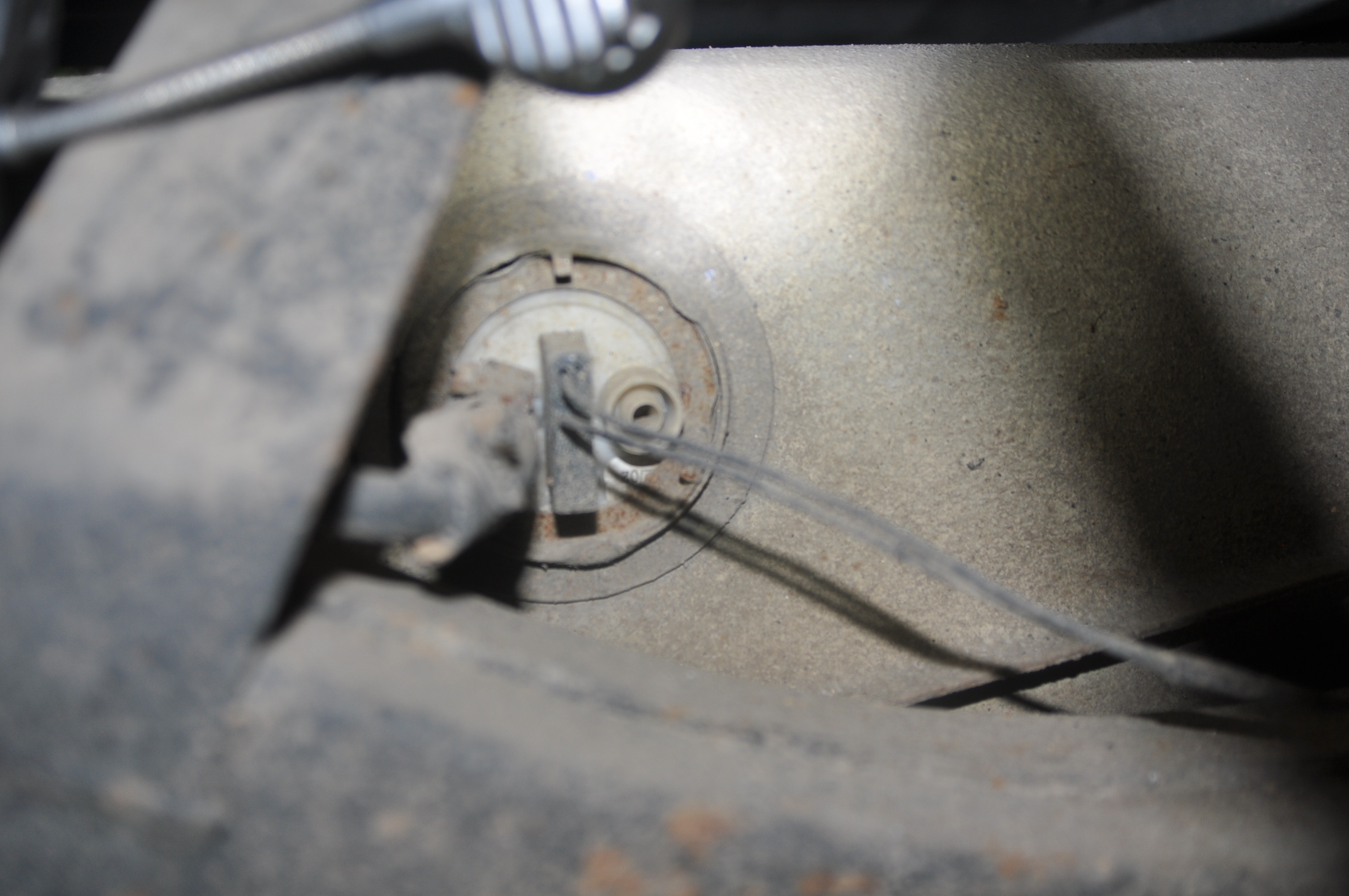

Sur le dessus, c'est le retour , ou bien l'emplacement la pompe pour les essences. J'avais boucher le trou du dessus avec une pompe HS de récupération. Il existe des petites trappes a visser avec joint pour boucher le trou.
Tu peux monter un réservoir jusqu'au 300tdi de 1997, en effet cette année là, s'est passé du réservoir métallique au réservoir plastique, ce qui changera, c'est l'entraxe des vis de fixation sur la travers arrière.
Les jauges sont également sur le coté jusqu'en 96. Par contre la jauge du 300 n'a que 2 fils fixes avec un connecteur, l'embase de montage est la même que les anciennes jauges avec les cosses séparée rouge et blanche.
