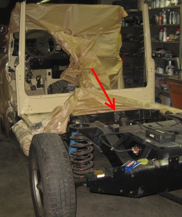

Tu confonds peut-être, c'est le gros amortisseur central sur les 110 station wagon, il n'y est pas sur les 110 utilitaires, et ils ont arrêté de le monter sur les td5 voir même sur le 300Tdi.
Il est au bout de ce support de rotule de pont là:
Tu peux le démonter et laisser le support de rotule tel quel. Si tu n'arrives pas à démonter la bague, alors c'est la disqueuse pour gagner du temps.
Un support sans la fixation de l'amortisseur central.

LØLØ a écrit : Le compensateur de charge n'y est pour rien, en statique, c'est une pompe à vélo. C'est en dynamique qu'il fonctionne, quand il y a des coups de raquette, cela évite que les passagers arrière ne se cognent la tête quand tu passes sur un dos d’âne,ce qui est purement théorique, même quand c'est neuf.
Non!! Le compensateur de charge est censé, quand il fonctionne, relever l'arrière (compenser la charge) en roulant: les mouvements du pont sur une route bosselé, quand il est chargé, vont le faire se durcir et donc relever la caisse...
Mais les passagers arrière se cogneront la tête si tu passes un dos d'âne, compensateur de charge ou non! :mrgreen:
Si on le supprime, il faut remplacer les ressorts par des plus durs, sinon en charge l'arrière va être très bas!!
Mais plus on met des ressorts durs, plus les passagers ont mal à la tête... :mrgreen:

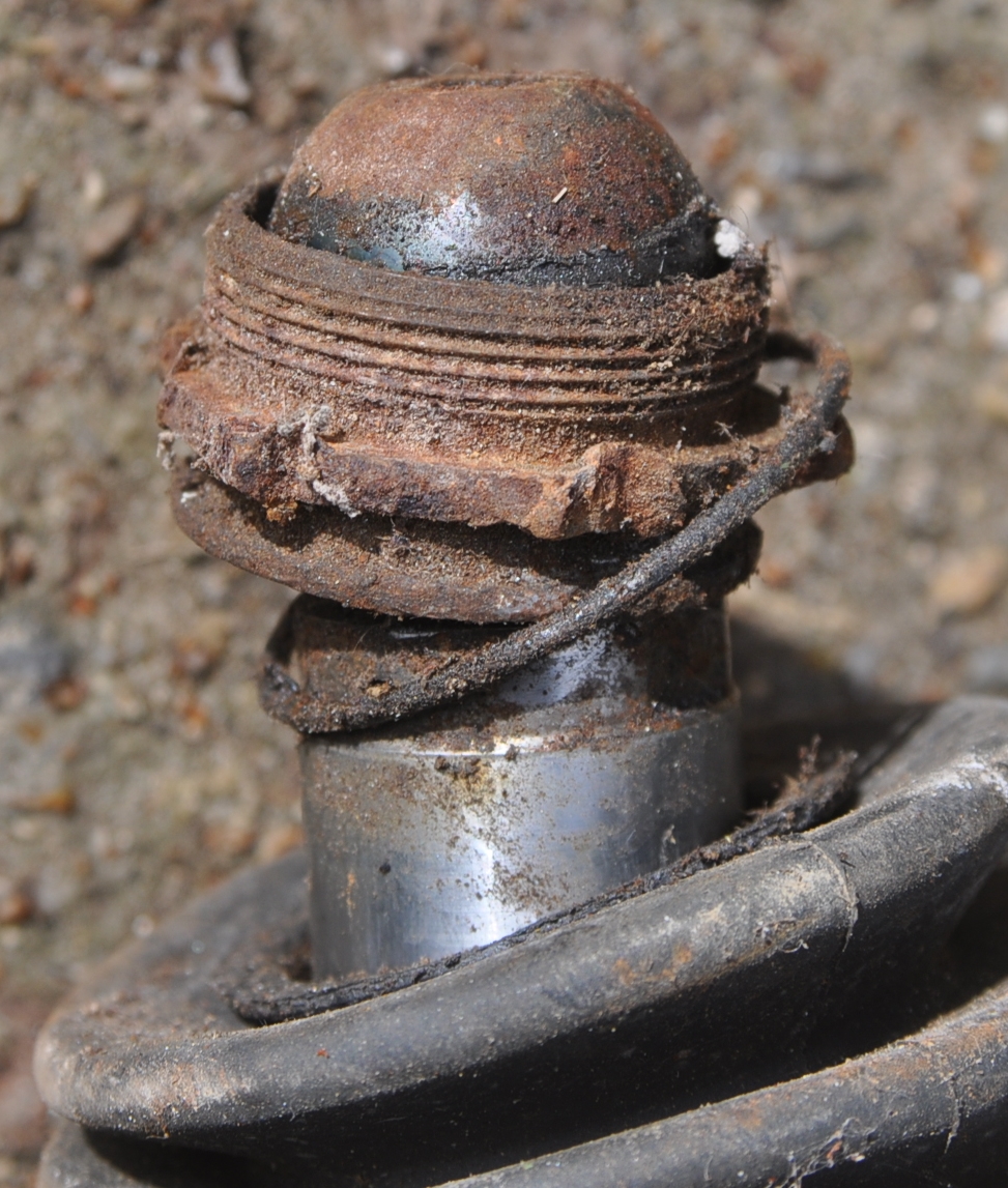

Regarde également l'état des bagues avec les 4 filetages qui tiennent la chapelle, souvent très oxydé, prévois les au cas où. Vois ce thème: Remplacement des amortisseurs de Def 300 Tdi. Si tu le peux, respecte les couples de serrage, cela évite de les abimer.
hop la,
alors en fait c'est pas un kit 130 qu'il me propose, mais quatres amortisseurs arrières et deux avant, bien sur avec leurs ressorts respectifs et les pièces a souder au pont, si je ne me plante pas sur ta photo c'est bien un 130?
les filetages je vais devoir changer aussi c'est trop HS, les chapelles ont l'air bonne,j'ai regardé aujourdhui.
